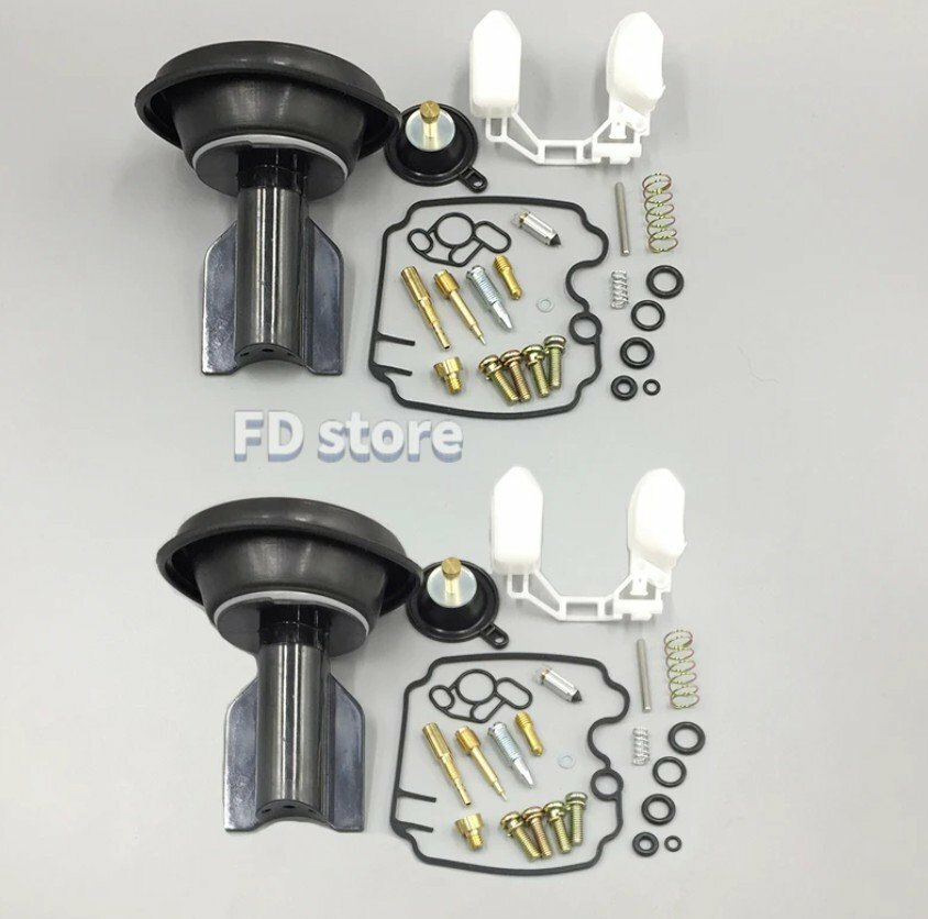

Bigor 8475 Napisano April 8, 2025 Drug član, 3184 postova Lokacija: Beograd Motocikl: Super Tenere 750 Prijavi odgovor kao problematičan Haha man se Alija, Deki porucio tube i membrane, doslo sve u minijaturi. Originalan izgled samo manjih dimenzija, ja umro od smojeha Послато са 2303CRA44A помоћу Тапатока 4 Citat Podeli ovaj odgovor sa prijateljima Link to post Share on other sites More sharing options...
el classico 6567 Napisano April 8, 2025 Ne silazi, 4333 postova Lokacija: CH-HR-BiH Motocikl: 2002 K1200RS-1989 XTZ 750 Chesterfield- 1989 XTZ 750 FarawayBlue, 1985 Honda XLV750-RD01 Prijavi odgovor kao problematičan Tri stotine eura za sređivanje karbova originalnim Mikuni dijelovima je naplaćivala firma topham.de Taj meštar se baš oteo Gesendet von iPhone mit Tapatalk Pro 2 Citat Podeli ovaj odgovor sa prijateljima Link to post Share on other sites More sharing options...
Gvozden 601 Napisano April 8, 2025 drrmrr, 775 postova Lokacija: Kikinda Motocikl: projekat rinfuz ;) Prijavi odgovor kao problematičan Ok, vidim da su neki porucivali, jedino shiber plasticni nije pasovao. Nego znam cifre kad porucujes iz keda i sa onih holandskih magacina. Nema trika da prodjes ispod 200-300e za komplet. I onda dodjemo do toga , a sta si ti stvarno menjao. Samo tube mogu biti nekoliko vrsta sa drugacijim konusom. MEsing, prohrom... jednostavno , vise ne verujem nekim majstorima. Pa nek me prejebu i sa alija, za 25e nek ide zivot Citat Podeli ovaj odgovor sa prijateljima Link to post Share on other sites More sharing options...
