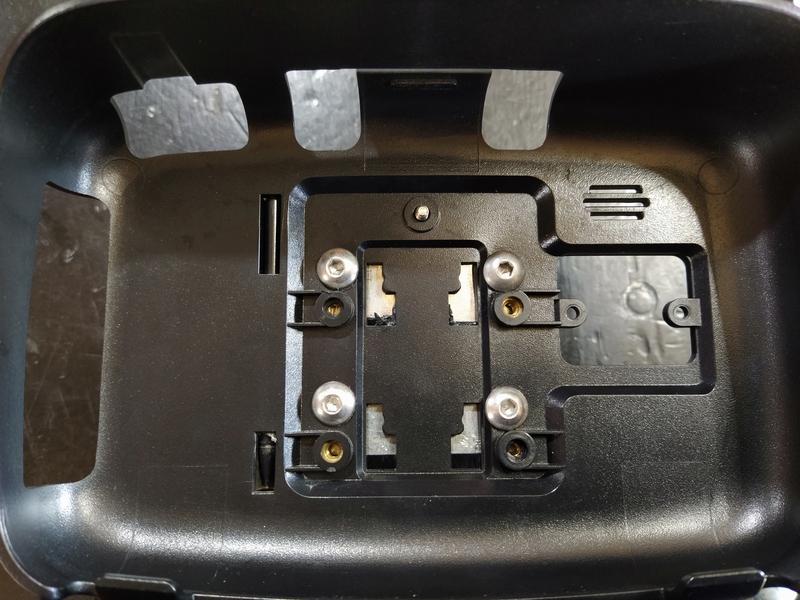

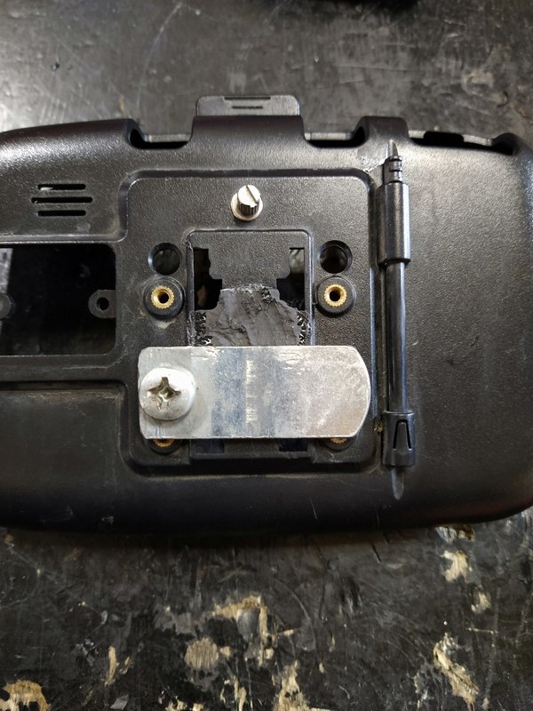

Bigor 8288 Napisano Mart 13, 2021 Drug član, 3159 postova Lokacija: Beograd Motocikl: Super Tenere 750 Prijavi odgovor kao problematičan Crnogorac me potaknuo, pa reko i ja da sta majstorisem.Jos farbanje i ugradnja pose tehnickogПослато са Redmi Note 8 помоћу Тапатока 4 Citat Podeli ovaj odgovor sa prijateljima Link to post Share on other sites More sharing options...
marko07 282 Napisano Mart 13, 2021 Svrati ponekad, 387 postova Lokacija: Beograd Motocikl: XTZ 750 Prijavi odgovor kao problematičan Svaka čast momci, mogli bi to da krenete da pravite i za šire narodne mase, kontam da nas ima koji bi rado uzeli Sent from my M2007J3SG using Tapatalk 1 Citat Podeli ovaj odgovor sa prijateljima Link to post Share on other sites More sharing options...

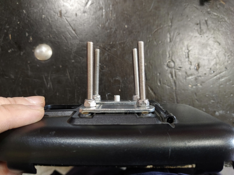

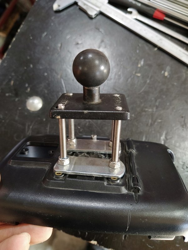

Novola 2153 Napisano Mart 13, 2021 Drug član, 1708 postova Lokacija: Sremska Mitrovica Motocikl: Yamaha Super Tenere XTZ 750 Prijavi odgovor kao problematičan Jel ne postoji način da se uradi bez tog uvrtanja metala? Sve mi je super samo to bode oči. 1 Citat Podeli ovaj odgovor sa prijateljima Link to post Share on other sites More sharing options...
Bigor 8288 Napisano Mart 13, 2021 Drug član, 3159 postova Lokacija: Beograd Motocikl: Super Tenere 750 Prijavi odgovor kao problematičan Nije komplikovano mnogo, vise vremena mi treba raspakovati i spakovati alat i motor Послато са Redmi Note 8 помоћу Тапатока 1 Citat Podeli ovaj odgovor sa prijateljima Link to post Share on other sites More sharing options...
Bigor 8288 Napisano Mart 13, 2021 (promenjeno) Drug član, 3159 postova Lokacija: Beograd Motocikl: Super Tenere 750 Prijavi odgovor kao problematičan Samo na tom dijelu moze flah da prodje, a da se plastike ne usujecaju, eto zato sam motao Послато са Redmi Note 8 помоћу Тапатока Promenio Mart 13, 2021 član Bigor 2 1 Citat Podeli ovaj odgovor sa prijateljima Link to post Share on other sites More sharing options...

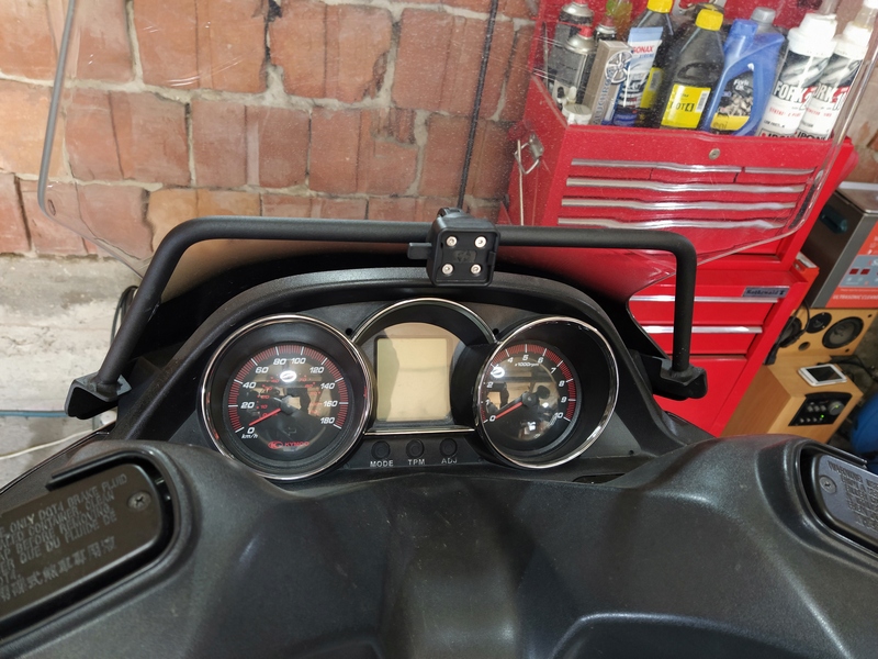

bajker71 15801 Napisano Mart 13, 2021 Drug član, 1906 postova Lokacija: Beograd Motocikl: Suzuki Bandit 600 Prijavi odgovor kao problematičan Svaka čast, čvrst i pouzdan nosač za navigaciju. Zanima me samo da li zaklanja deo vidnog polja, kroz vizir, kada spustiš glavu pri bržoj vožnji? 1 Citat Podeli ovaj odgovor sa prijateljima Link to post Share on other sites More sharing options...
Bigor 8288 Napisano Mart 13, 2021 (promenjeno) Drug član, 3159 postova Lokacija: Beograd Motocikl: Super Tenere 750 Prijavi odgovor kao problematičan Ne spustam ja glavu Ne za normalnu voznju na koju sam navikao mi ne smeta, moze se on postaviti i malo nize ali sve je to stvar izbora. Promenio Mart 13, 2021 član Bigor 1 Citat Podeli ovaj odgovor sa prijateljima Link to post Share on other sites More sharing options...
bajker71 15801 Napisano Mart 13, 2021 Drug član, 1906 postova Lokacija: Beograd Motocikl: Suzuki Bandit 600 Prijavi odgovor kao problematičan To bi naš drug Panta trebalo da isproba, pa ako prođe njegov kriterijum da ti izda atest za upotrebu. 1 Citat Podeli ovaj odgovor sa prijateljima Link to post Share on other sites More sharing options...

stari roker 4854 Napisano Mart 13, 2021 motoras, 2620 postova Lokacija: PECINCI Motocikl: BMW '73. zderac kilometara // TOMOS APN 4/deva //Gpz900r Ninja // VULCAN VN1500 Prijavi odgovor kao problematičan Da li si probao u vožnji kako se ponaša? Da ne trese zbog dužine flaha? Ja sam na bmw-u pravio, ali od cevi koje čini mi se bolje podnose vibracije. Citat Podeli ovaj odgovor sa prijateljima Link to post Share on other sites More sharing options...
Bigor 8288 Napisano Mart 13, 2021 Drug član, 3159 postova Lokacija: Beograd Motocikl: Super Tenere 750 Prijavi odgovor kao problematičan Jesam malo i ima vibracija ali nista strasno da smeta, mislim da ce i to malo nestati kada uklopim maske sa strane. a i sraf ispod fara nisam stavio jer sam odma posle sve skinuo. Ne plasim se, siguran sam da ce to biti dobro. Vec jesi li pravio vizir, kako je ispalo? Citat Podeli ovaj odgovor sa prijateljima Link to post Share on other sites More sharing options...

Satelis 17643 Napisano Mart 13, 2021 Integrisan, 9745 postova Lokacija: Beograd - M.M.Lug Motocikl: Peugeot Satelis250 ...... Honda NC750XD Prijavi odgovor kao problematičan Pre 1 sat, Bigor je napisao: Jesam malo i ima vibracija ali nista strasno da smeta, mislim da ce i to malo nestati kada uklopim maske sa strane. a i sraf ispod fara nisam stavio jer sam odma posle sve skinuo. Ne plasim se, siguran sam da ce to biti dobro. Nosac obicno treba da bude sto kraci zbog vibracija, ovakav dugacak nosac navigacije/telefona treba u 4 tacke da se srafi ne bi li bio cvrst u svakoj situaciji. Pomocice plastika preko al mislim da nece biti dobro + ako dodje do razmaka plastika racunaj da se voda moze spustiti tamo gde ne treba kao sto se moze spustiti niz sam flah nosaca i otici u instalaciju/dzekove. Valjalo bi ispratiti taj detalj da posle ne dodje do iznenadjenja. Koliko vidim, ko je vican savijanju cevi, zna sa varenjem, seckanjem.... moze fino ukopiti nosac sa cevkama umesto flaha. kod mene kad sam stavio nosac (sa Alia, sitno placen) odmah sam napravio stetu jer ljudski ne mozes stegnuti napravih drugu cevku punog preseka sa navojem na kraju na to dodao ovo malo parce alu flaha duzine 5cm zarad boljeg stelanja napred-nazad Eto ideje za razmisljanje 1 1 Citat Podeli ovaj odgovor sa prijateljima Link to post Share on other sites More sharing options...
montenegrovision365.com 738 Napisano Mart 13, 2021 Zainteresovan, 539 postova Lokacija: mojkovac Motocikl: Beneli Trk 702x Prijavi odgovor kao problematičan 7 hours ago, Bigor said: Crnogorac me potaknuo, pa reko i ja da sta majstorisem. Jos farbanje i ugradnja pose tehnickog Послато са Redmi Note 8 помоћу Тапатока Woow,svaka cast brate!!! vrhunsko ti je ispao cak i bolje od mog vidim sa strane si usrafio ja se toga nisam sjetio jedino peti put da pravim hahahahha ali ostavljam bitno je da je cvrst i da je sipka tu gdje treba da je 1 Citat Podeli ovaj odgovor sa prijateljima Link to post Share on other sites More sharing options...
montenegrovision365.com 738 Napisano Mart 13, 2021 Zainteresovan, 539 postova Lokacija: mojkovac Motocikl: Beneli Trk 702x Prijavi odgovor kao problematičan 6 hours ago, Novola said: Jel ne postoji način da se uradi bez tog uvrtanja metala? Sve mi je super samo to bode oči. To je moj izum ,,uvrtanje'' ,mislim da mora ovako zbog prolaska izmedju plastike i vizira i druge plastike mozda neko bude imao bolju ideju ali eto sad za sad ja i Bigor sredismo to caskom Citat Podeli ovaj odgovor sa prijateljima Link to post Share on other sites More sharing options...
