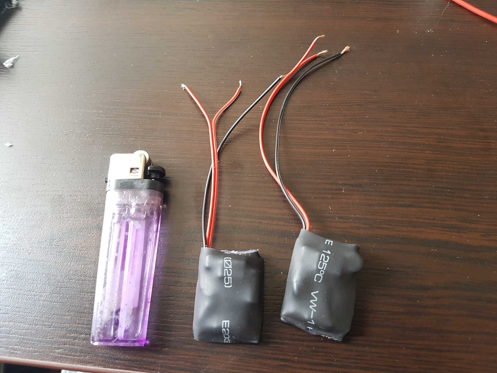

Arakis 6570 Napisano Februar 3, 2019 Svakom po zasluzi, 12498 postova Lokacija: NBGD - KN04ET Motocikl: Honde Transalp, plavi i narandžasti, oba za dečake Prijavi odgovor kao problematičan Naš kolega MaRRe pravi te blicere za stop svetlo. Pošaljite mu PP? Citat Podeli ovaj odgovor sa prijateljima Link to post Share on other sites More sharing options...
MaRRe 1009 Napisano Februar 4, 2019 Very Funny Rider, 1142 postova Lokacija: NBG Motocikl: GS LC 2013 Prijavi odgovor kao problematičan Tu su. Imam jos par komada Pravicemo jos ako bude trebalo. 2 1 Citat Podeli ovaj odgovor sa prijateljima Link to post Share on other sites More sharing options...
-Viper- 547 Napisano Februar 4, 2019 Zainteresovan, 621 postova Lokacija: Kać Motocikl: Kawasaki ER-6n 2006g. Prijavi odgovor kao problematičan Moze meni jedan blicer, saljem On 2/2/2019 at 10:23 PM, Alekre said: Ja sam jednostavno ubacio zamensku sijalicu koja u sebi ima blicer. Blicne šest puta u sekundi pa normalno. A gde si kupio tu sijalicu? Citat Podeli ovaj odgovor sa prijateljima Link to post Share on other sites More sharing options...
-Viper- 547 Napisano Februar 4, 2019 Zainteresovan, 621 postova Lokacija: Kać Motocikl: Kawasaki ER-6n 2006g. Prijavi odgovor kao problematičan 53 minutes ago, MaRRe said: Tu su. Imam jos par komada Pravicemo jos ako bude trebalo. Koliko para su bliceri? Citat Podeli ovaj odgovor sa prijateljima Link to post Share on other sites More sharing options...
MaRRe 1009 Napisano Februar 4, 2019 Very Funny Rider, 1142 postova Lokacija: NBG Motocikl: GS LC 2013 Prijavi odgovor kao problematičan 1000 din. Blicne 3 puta i onda full stop. 1 Citat Podeli ovaj odgovor sa prijateljima Link to post Share on other sites More sharing options...
perlx 562 Napisano Februar 4, 2019 festina lente, 754 postova Lokacija: Beograd Motocikl: XRV Prijavi odgovor kao problematičan Zahteva led za rad? Citat Podeli ovaj odgovor sa prijateljima Link to post Share on other sites More sharing options...
Arakis 6570 Napisano Februar 4, 2019 Svakom po zasluzi, 12498 postova Lokacija: NBGD - KN04ET Motocikl: Honde Transalp, plavi i narandžasti, oba za dečake Prijavi odgovor kao problematičan Najbolje radi sa LED sijaličkom zato što je izuzetno "brza" Radi i sa normalnom 21W sijalicom ali njoj treba određeno vreme da se vlakno ugreje na max i da se ohladi...i tako triput... Citat Podeli ovaj odgovor sa prijateljima Link to post Share on other sites More sharing options...

Libero 2283 Napisano Februar 4, 2019 MiNistrY oF SillY WaLkS, 2154 postova Prijavi odgovor kao problematičan Ugrađeno: GS100A blicer (link) LED sijalica (link) Ukupno nešto malo preko 4€ (~500din) Malo druženja i par lemova... 1 Citat Podeli ovaj odgovor sa prijateljima Link to post Share on other sites More sharing options...

N.F.S. 26202 Napisano Februar 6, 2019 Integrisan, 10661 postova Lokacija: Kragujevac Motocikl: ---Honda--- Prijavi odgovor kao problematičan A evo kako radi taj sa linka iznad Z 750 ima fabricki LED stopaljku, samo na red dodat gs-100a... Citat Podeli ovaj odgovor sa prijateljima Link to post Share on other sites More sharing options...
