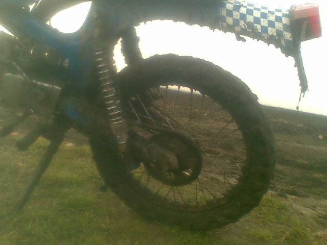

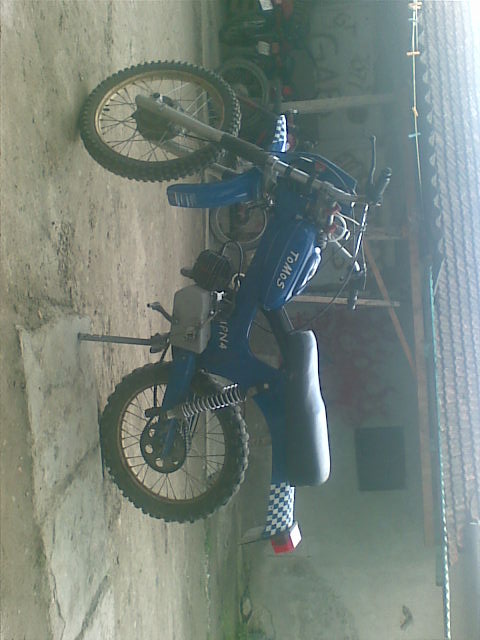

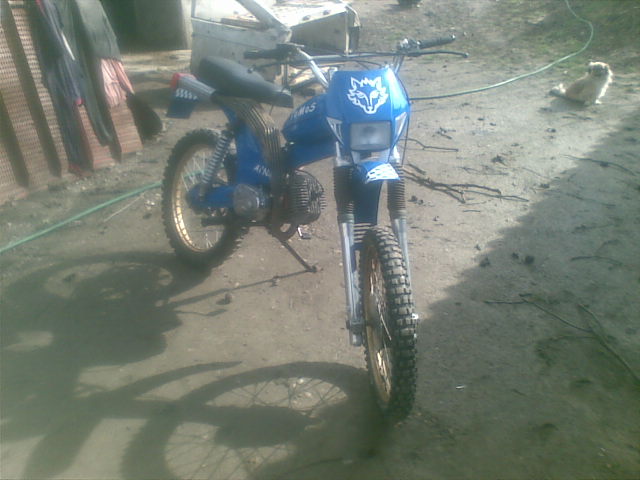

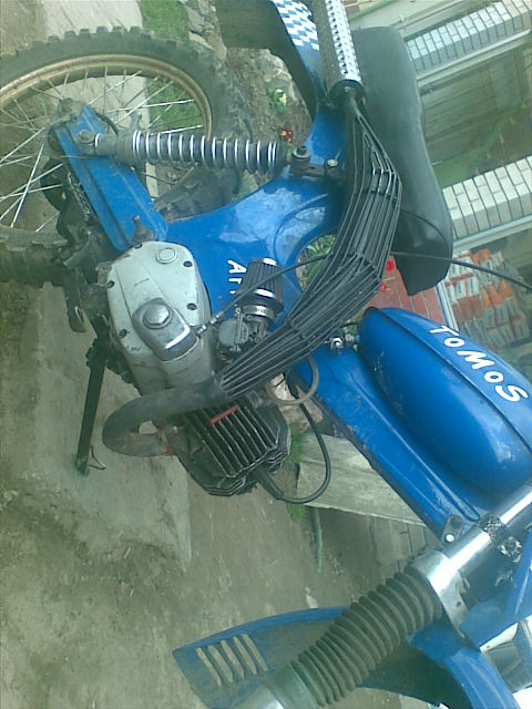

Phenom 168 Napisano Maj 4, 2010 suzuki rider, 365 postova Lokacija: Bogatić Prijavi odgovor kao problematičan Evo jos koja slika ovog mog... Inace na prodaju je By the_phenom at 2010-05-04 By the_phenom at 2010-05-04 By the_phenom at 2010-05-04 Citat Podeli ovaj odgovor sa prijateljima Link to post Share on other sites More sharing options...
