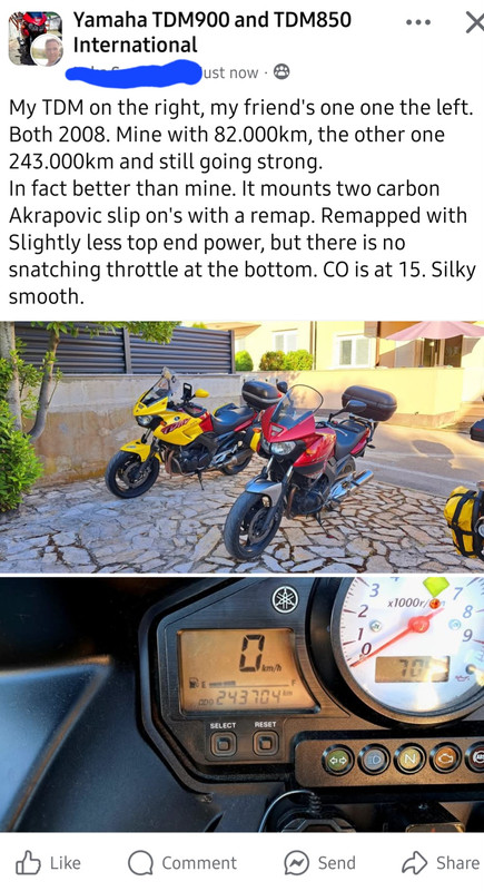

stoka 149 Napisano Maj 16, 2025 Svrati ponekad, 250 postova Lokacija: Litija, Slovenija Motocikl: Yamaha TDM 900 ( Crn k'o midnajt) Prijavi odgovor kao problematičan Što se tiče tog switch on efekta na malim obrtajima, jeste na novijim modelima to mnogo bolje. Moj prvi TDM je bio 2004 godište. Dane sam proveo na parkingu, štelujući one CO vrednosti da se ublaži taj switch on. Ovaj sada je 2012 i nema toga. Pitao sam ovog prethodnog vlasnika, i rekao mi je da on ništa nije dirao. Tako da su to popravili u mapi samog računara. 1 Citat Podeli ovaj odgovor sa prijateljima Link to post Share on other sites More sharing options...
Gato 114 Napisano Maj 16, 2025 Svrati ponekad, 217 postova Lokacija: Slavonija Motocikl: Yamaha TDM 900 Prijavi odgovor kao problematičan Pre 1 sat, stoka je napisao: Što se tiče tog switch on efekta na malim obrtajima, jeste na novijim modelima to mnogo bolje. Moj prvi TDM je bio 2004 godište. Dane sam proveo na parkingu, štelujući one CO vrednosti da se ublaži taj switch on. Ovaj sada je 2012 i nema toga. Pitao sam ovog prethodnog vlasnika, i rekao mi je da on ništa nije dirao. Tako da su to popravili u mapi samog računara. Znači, možeš ga voziti gradom lagano na niskim obrtajima bez zatrzavanja i "štucanja" i možeš fino gasom korigirati brzinu, bez povremenog korištenja kvačila u tu svrhu? Ako je tako, onda su stvarno popravili stvar. Citat Podeli ovaj odgovor sa prijateljima Link to post Share on other sites More sharing options...
stoka 149 Napisano Maj 16, 2025 Svrati ponekad, 250 postova Lokacija: Litija, Slovenija Motocikl: Yamaha TDM 900 ( Crn k'o midnajt) Prijavi odgovor kao problematičan 1 hour ago, Gato said: Znači, možeš ga voziti gradom lagano na niskim obrtajima bez zatrzavanja i "štucanja" i možeš fino gasom korigirati brzinu, bez povremenog korištenja kvačila u tu svrhu? Ako je tako, onda su stvarno popravili stvar. Pri jako niskim obrtajima još uvek mora kvačilo da se pomogne, nije potpuno linearno to primanje gasa, samo nema onog off-on skoka kad otvori drugu komoru, kao na starijim modelima. Mnogo je popravljeno to. 1 Citat Podeli ovaj odgovor sa prijateljima Link to post Share on other sites More sharing options...
Gato 114 Napisano Maj 17, 2025 Svrati ponekad, 217 postova Lokacija: Slavonija Motocikl: Yamaha TDM 900 Prijavi odgovor kao problematičan Pre 11 sati, stoka je napisao: ...samo nema onog off-on skoka kad otvori drugu komoru, kao na starijim modelima. Mnogo je popravljeno to. Ako misliš na komoru u airboxu, nije to zbog toga jer air box mod kad se odradi, ta klapna više ne radi. Stvar je u samom kompu, tu bi se trebalo rješavat problem, ako ga je uopće moguće riješit tako da odgovor na gas bude mek i vožnja bez zatrzavanja na malim obrtajima. 1 Citat Podeli ovaj odgovor sa prijateljima Link to post Share on other sites More sharing options...

Gato 114 Napisano Maj 18, 2025 Svrati ponekad, 217 postova Lokacija: Slavonija Motocikl: Yamaha TDM 900 Prijavi odgovor kao problematičan Pre 2 sati, Alekre je napisao: Još se nije razradio. Daaa, pročitao sam na Fejsu. Pitao sam gdje je radio taj remap koji spominje, valjda će odgovoriti. Citat Podeli ovaj odgovor sa prijateljima Link to post Share on other sites More sharing options...
stoka 149 Napisano Maj 19, 2025 Svrati ponekad, 250 postova Lokacija: Litija, Slovenija Motocikl: Yamaha TDM 900 ( Crn k'o midnajt) Prijavi odgovor kao problematičan On 5/17/2025 at 9:42 AM, Gato said: Ako misliš na komoru u airboxu, nije to zbog toga jer air box mod kad se odradi, ta klapna više ne radi. Stvar je u samom kompu, tu bi se trebalo rješavat problem, ako ga je uopće moguće riješit tako da odgovor na gas bude mek i vožnja bez zatrzavanja na malim obrtajima. Taj skok na gasu se je dešavao tada kad otvori drugu komoru. Najjednostavnije rešenje je bilo da se ta klapna isključi. Na ovom TDM-u toga nema uopšte. Oseti se samo blagi on/off kad na malom gasu zavrneš do kraja pa onda dodaš. Ali samo primanje gasa je od lera dalje skroz linearno. 1 Citat Podeli ovaj odgovor sa prijateljima Link to post Share on other sites More sharing options...
