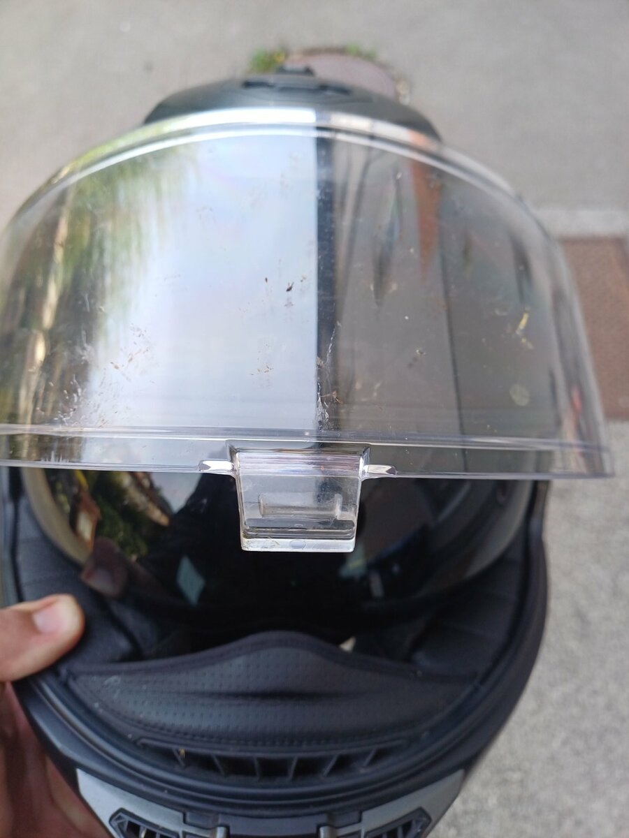

Okramovski 16 Napisano April 6, 2025 U prolazu, 90 postova Lokacija: Glibovac Motocikl: Honda Prijavi odgovor kao problematičan On 4/4/2025 at 5:30 PM, Alekre said: Cakljenje mora da počne. Ovo su dnevni bočni. Stalno su na motoru, 2 x 22 litra. Imam i drugi par, od 40 litra. Oni su za višednevne ture. Sredstvo na slici bacim na sunđer/aplikator. Izmackam, prebrišem mikrofiber krpom da uklonim višak i napravim homogen izgled. Bolje od speja. Moze li se koristiti za plastike na motoru? Da li se brzo skine od kise ili pranja? Deluje bas bas dobro! Citat Podeli ovaj odgovor sa prijateljima Link to post Share on other sites More sharing options...
Alekre 16490 Napisano April 6, 2025 Integrisan, 8424 postova Lokacija: Smederevo Motocikl: TDM 900 Prijavi odgovor kao problematičan @Žaksi Ne znam. Mislim da ide sve odjednom ali to sam negde usput čuo/video. Ima sigurno nekog ovde ko bolje zna. @Okramovski Može naravno. Ja ovim sredstvom mažem kofere, plastiku oko satova i sve plastike tog tipa. Traje dugo. Mada fora je u aplikaciji. Mažem ga sunđerom, pa mikrofiber krpom sklonim ostatak i onda se dobije ovako dobra pokrivenost. 2 1 Citat Podeli ovaj odgovor sa prijateljima Link to post Share on other sites More sharing options...
Okramovski 16 Napisano April 6, 2025 U prolazu, 90 postova Lokacija: Glibovac Motocikl: Honda Prijavi odgovor kao problematičan 15 minutes ago, Alekre said: @Žaksi Ne znam. Mislim da ide sve odjednom ali to sam negde usput čuo/video. Ima sigurno nekog ovde ko bolje zna. @Okramovski Može naravno. Ja ovim sredstvom mažem kofere, plastiku oko satova i sve plastike tog tipa. Traje dugo. Mada fora je u aplikaciji. Mažem ga sunđerom, pa mikrofiber krpom sklonim ostatak i onda se dobije ovako dobra pokrivenost. Hvala! definitivno cu nabaviti da probam. Citat Podeli ovaj odgovor sa prijateljima Link to post Share on other sites More sharing options...
