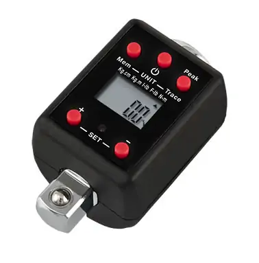

salem 1264 Napisano Jun 24, 2023 Zainteresovan, 832 postova Lokacija: Zemun Motocikl: Honda NT 1100, Tdm 900 Prijavi odgovor kao problematičan najosnovnije je spremno Sad priprema alata... Citat Podeli ovaj odgovor sa prijateljima Link to post Share on other sites More sharing options...
