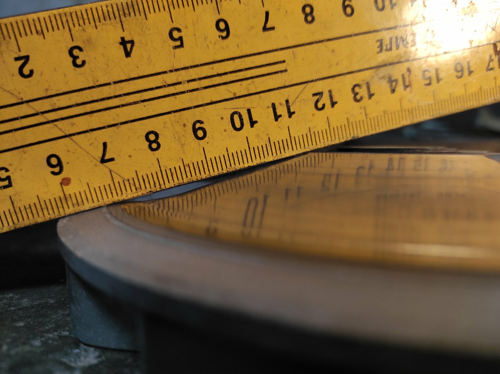

Satelis 17682 Napisano Jun 27, 2025 Integrisan, 9751 postova Lokacija: Beograd - M.M.Lug Motocikl: Peugeot Satelis250 ...... Honda NC750XD Prijavi odgovor kao problematičan I meni je strugar veći problem jer se nalazi na kraj Vinče i gotovo uvek moram ostaviti, odlaziti pa se vraćati po delove. Čekam ga po par dana....jbg kad nemam strug. Nekad sam obradjivao kolektore rotora, mnogo volim tu alatku 1 Citat Podeli ovaj odgovor sa prijateljima Link to post Share on other sites More sharing options...
boza_kg 6856 Napisano Jun 27, 2025 Ne silazi, 4968 postova Lokacija: Kragujevac Motocikl: Kymco Agility+ 300 Prijavi odgovor kao problematičan Ja sam nosio zvono na obradu kod strugara, 4 puta sam išao do njega i nazad. Te ostavi, ne mogu sad, te kad dođem, on zaključao radionicu i negde otišao... čisto da ti presedne usluga. Svaka čast za radove! 1 Citat Podeli ovaj odgovor sa prijateljima Link to post Share on other sites More sharing options...
Satelis 17682 Napisano Jun 27, 2025 Integrisan, 9751 postova Lokacija: Beograd - M.M.Lug Motocikl: Peugeot Satelis250 ...... Honda NC750XD Prijavi odgovor kao problematičan Da neko ne pomisli da se ista situacija ne dešava i kod drugih....desava se prenos od MP3 300 Isto radjen relativno skoro servis.....stim da se piaggio radi drugačije no burger, inače ode dihtung kartera ulja. 1 Citat Podeli ovaj odgovor sa prijateljima Link to post Share on other sites More sharing options...
Krmco 3111 Napisano Jun 27, 2025 Drug član, 1088 postova Lokacija: Beograd,Zvezdara,Ub Motocikl: yamaha super tenere 1200 Prijavi odgovor kao problematičan I meni je strugar veći problem jer se nalazi na kraj Vinče i gotovo uvek moram ostaviti, odlaziti pa se vraćati po delove. Čekam ga po par dana....jbg kad nemam strug. Nekad sam obradjivao kolektore rotora, mnogo volim tu alatku Šta ti je sa prezimenjakom odmah gore na bulevaru, mene odjeba za neku čauru za mašinu.Al mi zato bez problema odradio strugar na kraju ulice što ide paralelno sa bulevarom, tj smederevcem, pred sam izlazak na ulicu što se spušta u kaluđericu.Poslato sa MNA-LX9 pomoću Tapatoka Citat Podeli ovaj odgovor sa prijateljima Link to post Share on other sites More sharing options...
Satelis 17682 Napisano Jun 27, 2025 Integrisan, 9751 postova Lokacija: Beograd - M.M.Lug Motocikl: Peugeot Satelis250 ...... Honda NC750XD Prijavi odgovor kao problematičan Bog me ubio ako znam na koga misliš, onaj drugi iz priče..... prvi nije vredan pomena. 1 Citat Podeli ovaj odgovor sa prijateljima Link to post Share on other sites More sharing options...
Krmco 3111 Napisano Jun 28, 2025 Drug član, 1088 postova Lokacija: Beograd,Zvezdara,Ub Motocikl: yamaha super tenere 1200 Prijavi odgovor kao problematičan Ovaj Google Maps MAPS.APP.GOO.GL Poslato sa MNA-LX9 pomoću Tapatoka Citat Podeli ovaj odgovor sa prijateljima Link to post Share on other sites More sharing options...
Satelis 17682 Napisano Jun 28, 2025 Integrisan, 9751 postova Lokacija: Beograd - M.M.Lug Motocikl: Peugeot Satelis250 ...... Honda NC750XD Prijavi odgovor kao problematičan Ne znam ko je, nisam saradjivao sa njim. Definitivno trebam razmisljati kupiti si jedan za novu radionu. Nema moljakanja, čekanja, idi mi dodji mi....resenje sad i odma Da ne offujem temu više. 1 Citat Podeli ovaj odgovor sa prijateljima Link to post Share on other sites More sharing options...
Betta 201 Napisano Jun 28, 2025 Svrati ponekad, 312 postova Lokacija: Zrenjanin Motocikl: Suzuki Burgman 400 K1 Prijavi odgovor kao problematičan Imam pitanje, moj CVT je isto za generalku, lupa u leru sa strane prenosa, polutke su ukopane. Da li je gore naveden zahvat bezbedan ? Da skinem odnesem kod strugara da ih skine na nulu i na kraju skratim bolcnu za širinu koja fali da kaiš legne ? Zvono bih isto obradio na strugu, kao i nove lamele koje bih zalepio. Pitam ovo zbog toga što mi se čini da su klizeće površine kaiša na polutkama nekako obradjene fabrički da budu tvrđe ili grešim ? Citat Podeli ovaj odgovor sa prijateljima Link to post Share on other sites More sharing options...
boky327 555 Napisano Jun 28, 2025 Svrati ponekad, 336 postova Lokacija: Bijeljina Motocikl: Bandit 600S, Transalp 600 Prijavi odgovor kao problematičan 13 minutes ago, Betta said: obradjene fabrički da budu tvrđe ili grešim Ovo se i meni cinilo, zato nisam smio nikad da nosim strugaru. Evo kako je izgledao moj varijator Na strani kvacila nije nista bolje bilo. Doduse ja nikad nisam imao problema. Vjerujem da bih osjetio razliku izmedju novog i ovog prenosa ali i ovakav kakav jeste nije pravio problem. Cim je dosao u moje ruke dobio je nov Mitsuboshi remen i tako predjoh preko 12k km bez ikakvih tragova na remenu. Cvt samo otvarao na svake 3k km(nekad cesce) i detaljno cistio i podmazivao najvise iz straha da ne nestane neka veca steta. Jedina stvar koja bi mozda mogla da ima veze sa cvt-om je da je motor posle 5-6k km dobio neke cudne mini vibracije posle 110km/h. Nikad nisam uspio da saznam odakle dolaze. Palo mi je na pamet da usled potrosenosti varijatora pri vrhu tu remen malo olabavi pa dobije neke vibracije ali to nikako nisam mogao da dokazem. Moglo je to biti i do disbalansa guma, nosaca motora... Nisam se previse obazirao na to jer bas rijetko vozio preko 100. Citat Podeli ovaj odgovor sa prijateljima Link to post Share on other sites More sharing options...
boza_kg 6856 Napisano Jun 28, 2025 Ne silazi, 4968 postova Lokacija: Kragujevac Motocikl: Kymco Agility+ 300 Prijavi odgovor kao problematičan Proizvođači, kao što je Malossi, navode da su im klizne površine (zvona kvačila, polutke, varijatori...) "Nitride surface hardened". Nisam mašinac, laički to prevodim kao - "Površinsko kaljenje nitridom". Šta god to bilo, ali očigledno služi da otvrdne površine koje trpe trenje. Što hoće reći, da kad se skine površinski sloj, materijal neće imati ni tu zaštitu, pa će još lakše će da propada, risuje, ukopava kanale i slično. Ali, to ti je što ti je. Kad već ukopanost dođe do tog nivoa kao na gore pomenutim primerima, ili radiš obradu kao što je Dare objasnio, i rešiš situaciju za neko dogledno vreme, ili odrešiš kesu pa kupuješ i menjaš sve novo, što je poprilično skupoceno, pogotovo za Burgmana. 1 Citat Podeli ovaj odgovor sa prijateljima Link to post Share on other sites More sharing options...
Krokodilo 3198 Napisano Jun 28, 2025 Ne silazi, 5270 postova Prijavi odgovor kao problematičan Обрада је задњи потег пре куповине новог или половног и доброг преноса. И ако дреар зна шта ради испадне одлично.Sent from my SM-G998B using Tapatalk 1 1 Citat Podeli ovaj odgovor sa prijateljima Link to post Share on other sites More sharing options...
