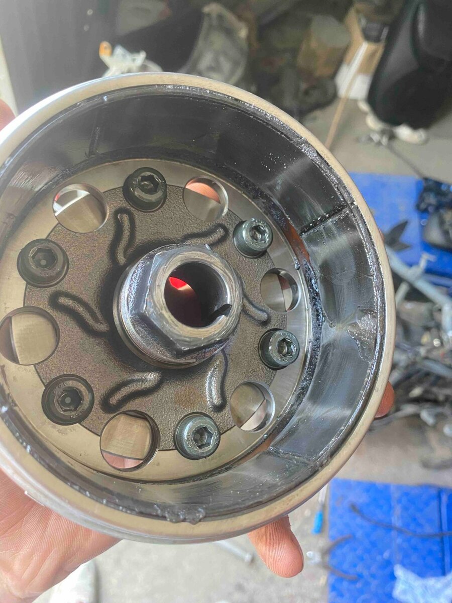

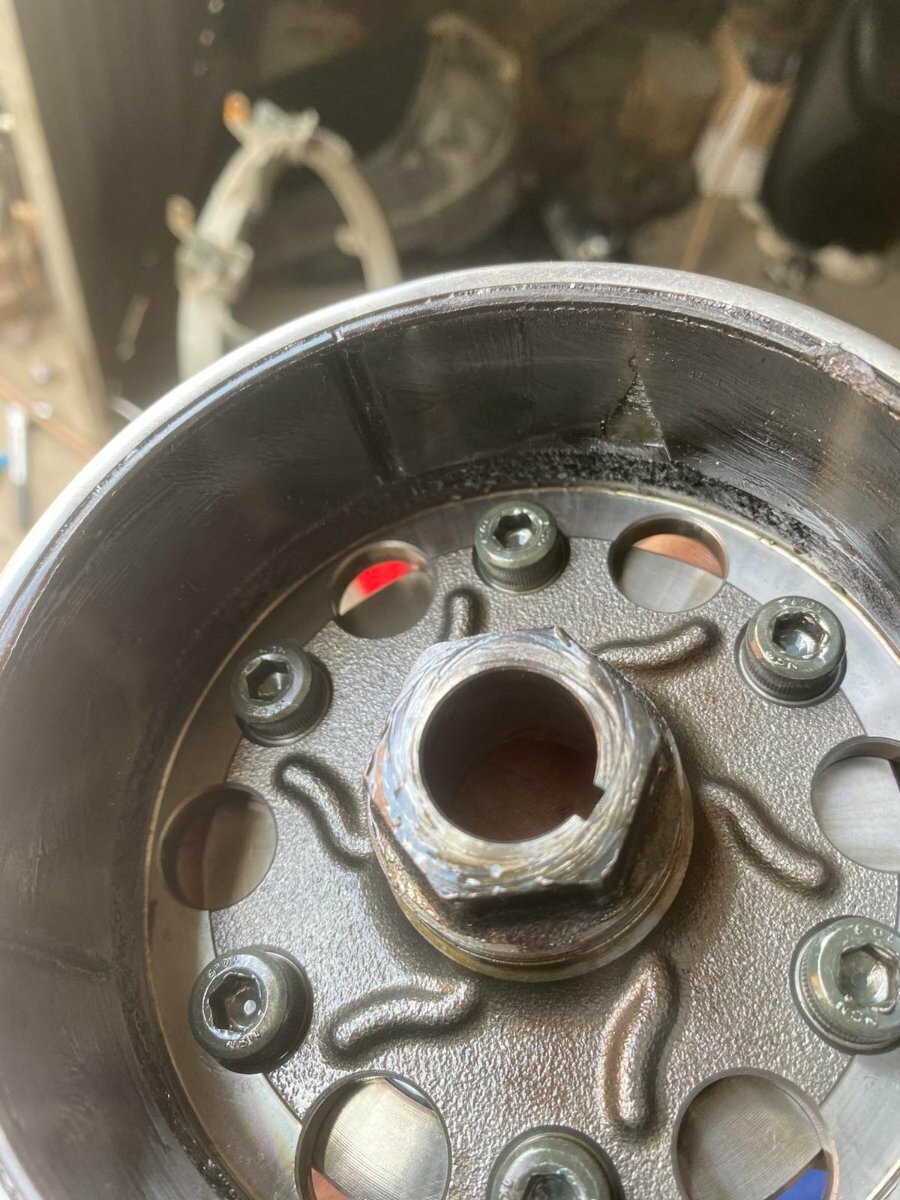

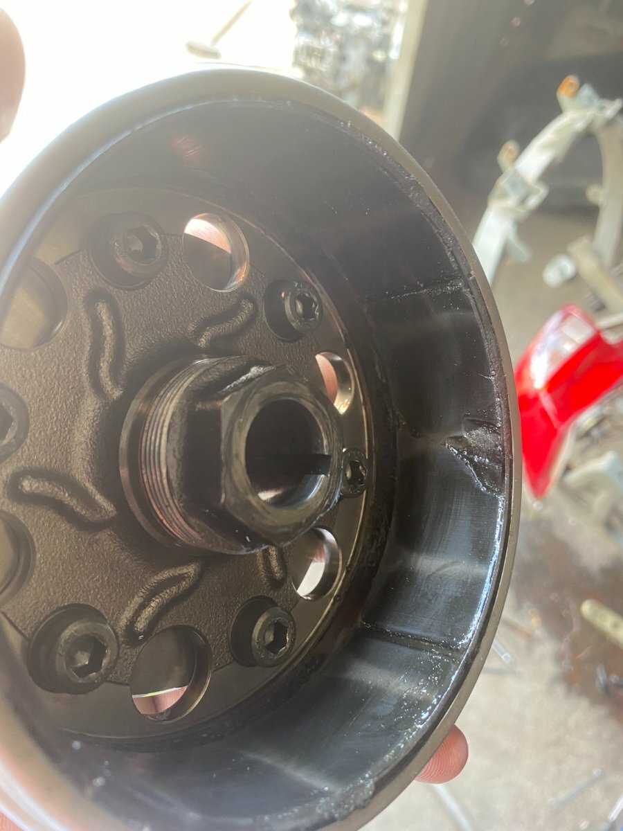

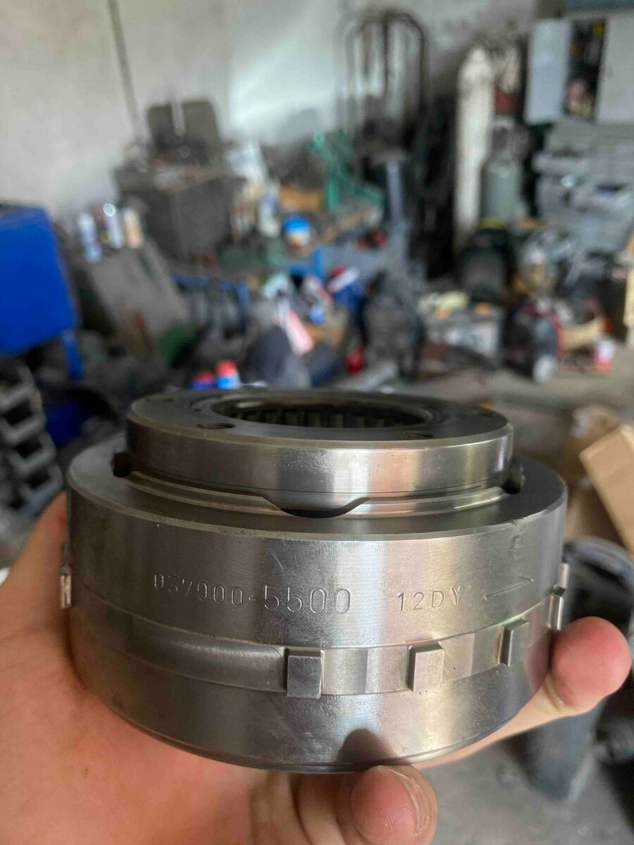

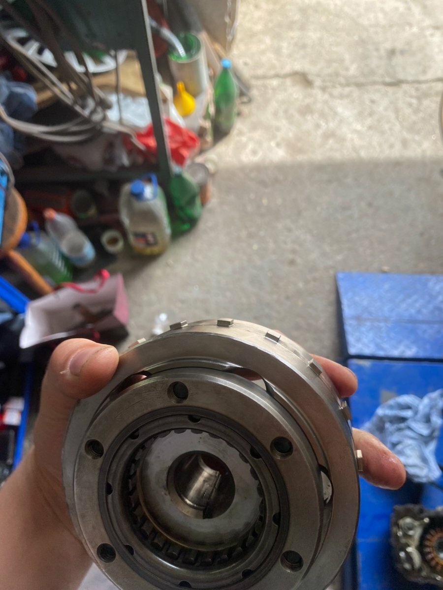

Deća 5 Napisano Maj 8, 2025 U prolazu, 6 postova Lokacija: Pirot Motocikl: Suzuki burgman 400 Prijavi odgovor kao problematičan Pozdrav drugari, potrebna mi je pomoć, imam Burgmana 400 2003.g., treba mi magnet frajlaufa, e sad problem je što je ovaj neki poseban magnet Citat Podeli ovaj odgovor sa prijateljima Link to post Share on other sites More sharing options...
bracabgd 1219 Napisano Maj 8, 2025 BJB Maxi Scooter Club, 2317 postova Lokacija: Београд Motocikl: Био некад јапанац сада понтадеранац,и поново јапанац Prijavi odgovor kao problematičan Претпостављам да си тражио полован и окренуо све на КП или на ПА? Ако ниси пробај у Мото клиници у Бeограду, еви контакта 064 4252 015 Citat Podeli ovaj odgovor sa prijateljima Link to post Share on other sites More sharing options...
Deća 5 Napisano Maj 8, 2025 U prolazu, 6 postova Lokacija: Pirot Motocikl: Suzuki burgman 400 Prijavi odgovor kao problematičan Probao sam i motokliniku, problem je u ovih 16 zuba sa spoljne strane 2003.do 2006 Citat Podeli ovaj odgovor sa prijateljima Link to post Share on other sites More sharing options...
Majesty 250DX 153 Napisano Maj 8, 2025 Moto servis, 594 postova Lokacija: Beograd Motocikl: Yamaha Majesty 250DX, Burgman 650 EXE Prijavi odgovor kao problematičan Probaj kod Fabijanovica da uradis reparaciju... 1 Citat Podeli ovaj odgovor sa prijateljima Link to post Share on other sites More sharing options...
Betta 201 Napisano Maj 8, 2025 (promenjeno) Svrati ponekad, 312 postova Lokacija: Zrenjanin Motocikl: Suzuki Burgman 400 K1 Prijavi odgovor kao problematičan Ako ne ostaje ti da uzmeš nov, prepakuješ freilauf i vozaš dalje. P.S. traži polovan ili repariraj nov ide samo u paketu cena oko 570 evra. Druga opcija je da poručiš on line, ima na ebay ili na Poljskim sajtovima. allegro.pl ALLEGRO.PL Promenio Maj 8, 2025 član Betta 1 Citat Podeli ovaj odgovor sa prijateljima Link to post Share on other sites More sharing options...
