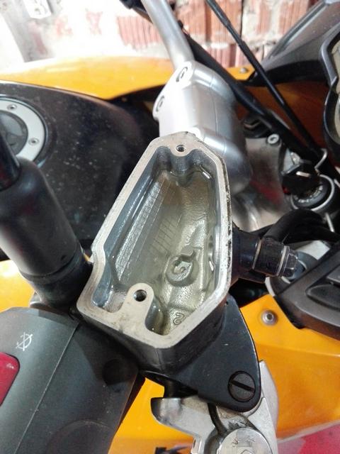

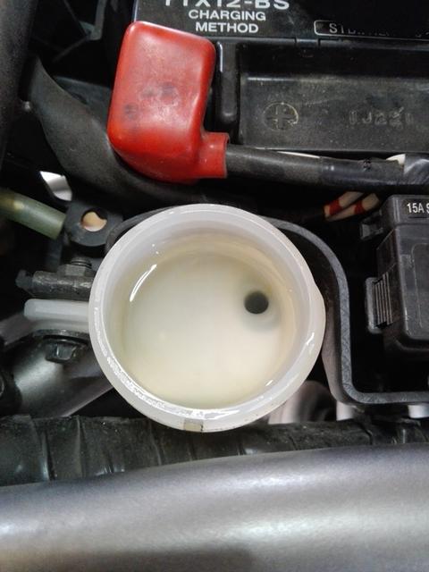

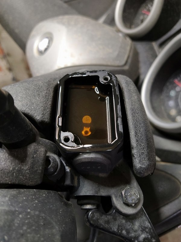

boky327 555 Napisano Mart 3, 2021 Svrati ponekad, 336 postova Lokacija: Bijeljina Motocikl: Bandit 600S, Transalp 600 Prijavi odgovor kao problematičan Dosle su na red pripreme motora pred sezonu pa imam par pitanja za kolege koje su servisirale Burgmana.1. U vezi prednjih amortizeraPrimjetim da su prasinari losi te se moraju mijenjati. S obzirom da ovo nisam nikad radio zanima me da li se pri skidanju stapova mora odvrnuti saraf na kraju stapa(na vrhu, onaj koji drzi oprugu) tj da li je prepusten preko samog "nosaca" stapa? Pri samom vrhu stapova ima rdje koliko ja vidim nije strasno i ne nalazi se na "radnom" dijelu. Sanirao bih to papirom 1500 ili 2000 granulacije uz wd40 ako je prihvatljivo srediti na taj nacin.2. Ulje u kocnicama je zrelo za zamjenu. Posto nemam onu vakuum pumpicu to bih uradio onako "rucno" saraf za ozracivanje i kocnica pa polako... Zanima me da li kolega@Satelis zna mozda ako je to kad radio na burgmanu koliko ulja stane u sistem prednje a koliko u sistem zadnje kocnice? Cisto okvirno moze mjera i u dosipanjima u boce na rucki.3. U manualu se koristi mast 99000-25010(super grease a) za podmazivanje prenosa tj kvacila i jos po nekih gumica. Tu me interesuje cime se inace moze podmazati lezaj kao i ostale komponente kvacila s obzirom da ja tu mast ne mogu tako lako nabaviti. 4. Mijenjacu i rashladnu tecnost. Koliko vidim kod kontakt brave je cep gdje bih trebao da dospem do cepa kad ispustim stari antifriz, a kod poklopca rezervoara je boca u koju se sipa po skali. Gdje se prvo sipa antifriz kad se sistem isprazni?Osim gore navedenih poduhvata ide i standardno odrzavanje, ulje, filter ulja, filter vazduha, svjecica, ulje u mjenjacu ili kako se vec zove.Imali ko savjeta na sta da obratim paznju tj sta bih jos mogao da provjerim osim prenosa kojo bih svakako pregledao?StapoviSent from my Redmi Note 9 Pro using Tapatalk Citat Podeli ovaj odgovor sa prijateljima Link to post Share on other sites More sharing options...

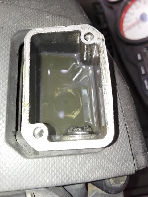

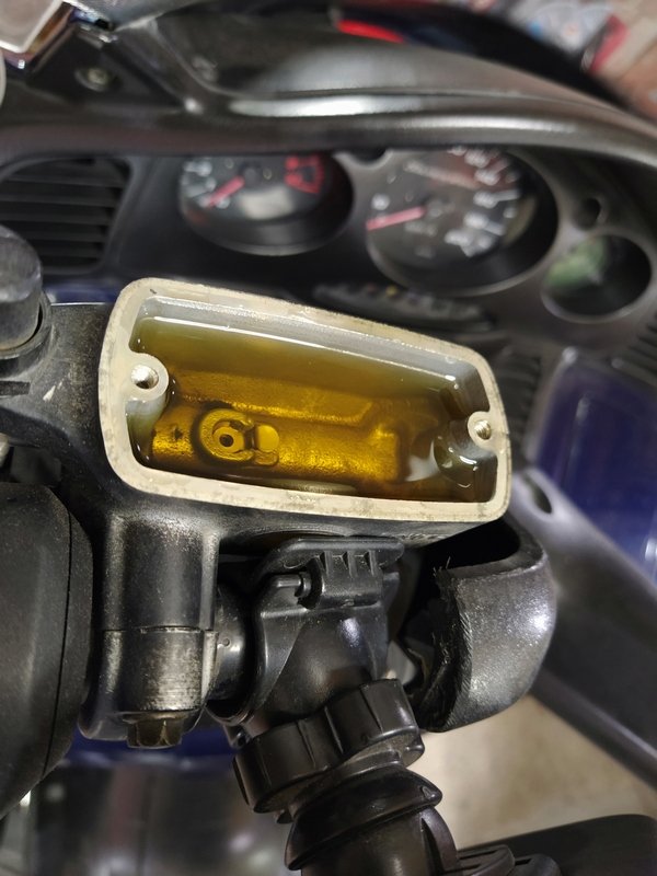

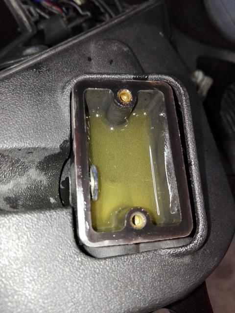

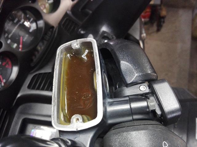

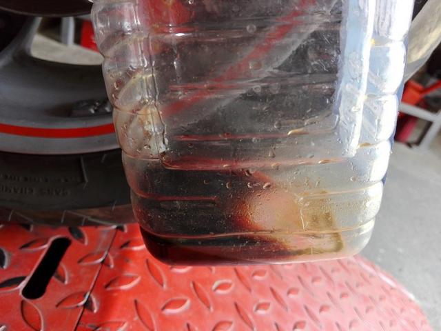

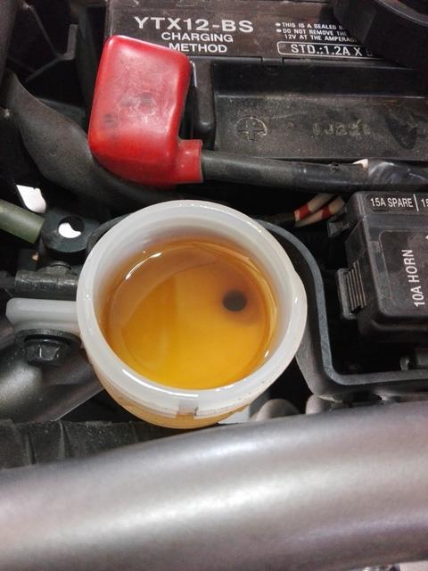

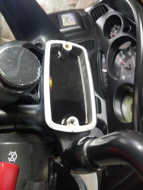

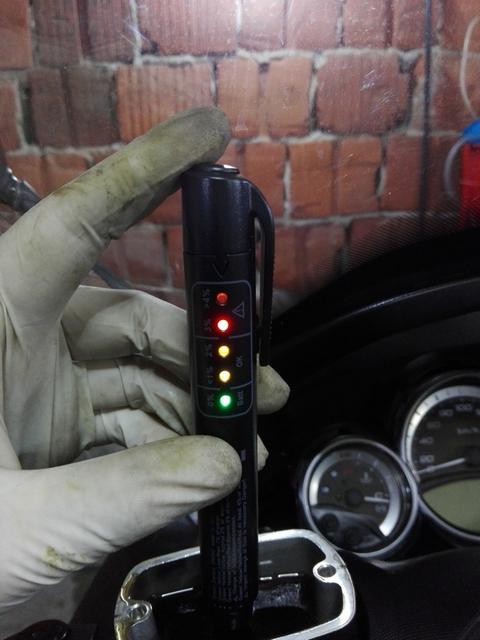

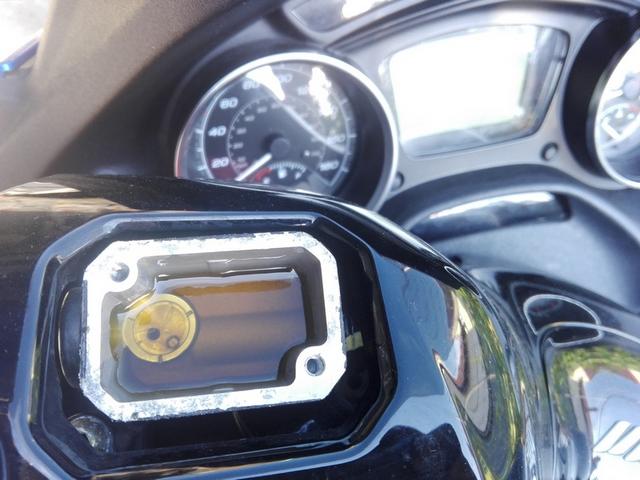

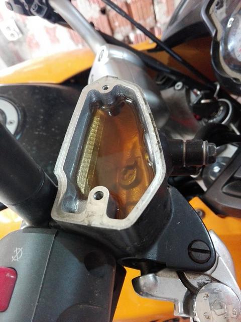

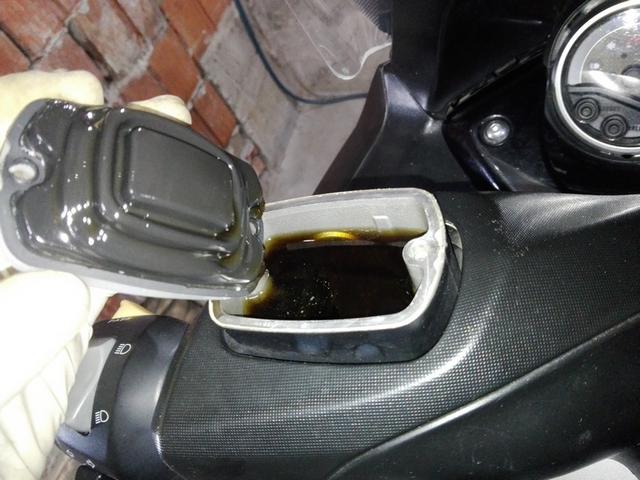

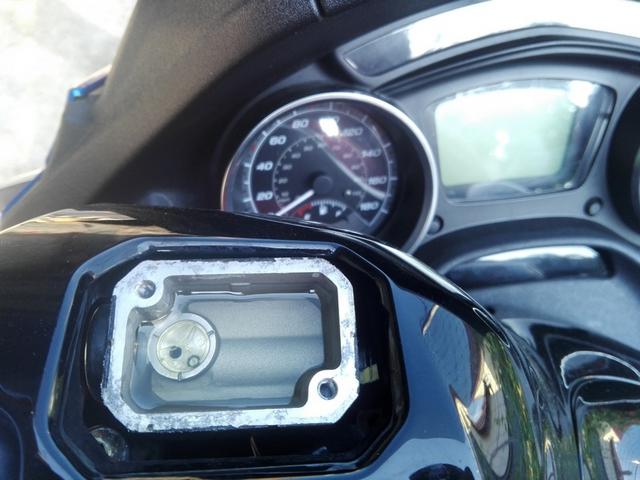

Satelis 17703 Napisano Mart 4, 2021 Integrisan, 9756 postova Lokacija: Beograd - M.M.Lug Motocikl: Peugeot Satelis250 ...... Honda NC750XD Prijavi odgovor kao problematičan Pre 11 sati, boky327 je napisao: 2. Ulje u kocnicama je zrelo za zamjenu. Posto nemam onu vakuum pumpicu to bih uradio onako "rucno" saraf za ozracivanje i kocnica pa polako... Zanima me da li kolega@Satelis zna mozda ako je to kad radio na burgmanu koliko ulja stane u sistem prednje a koliko u sistem zadnje kocnice? Cisto okvirno moze mjera i u dosipanjima u boce na rucki. Radio jesam xx puta, tacno da ti kazem koliko stane u sistem ne znam. Ono sto ti mogu reci je to da spremis litarsko pakovanje kocione tecnosti pa polako. Kad je kociona tecnost redovno menjana (svake druge godine), nipla nije pretegnuta, nema korozije, odusak prohodan, cilndar radi kako treba......tad nema problema, "brzo" se odradi zamena. nazalost to je redak slucaj, mnogo puta bude lose stanje kod nekih i pravi uzas kad se digne poklopac.... par slika Tako da negde bude malo i cela litra ne bi li se ocistio sistem uz obaveznu zamenu nakon 1 godine jer iz prve nikad ne mozes 100% sve ocistiti. Pored toga, kocnica nije samo zamena tecnosti, celjusti, klipove, vodjice, klizace, gumice klipova.... sve treba precesljati i srediti. Citat Podeli ovaj odgovor sa prijateljima Link to post Share on other sites More sharing options...
boky327 555 Napisano Mart 4, 2021 Svrati ponekad, 336 postova Lokacija: Bijeljina Motocikl: Bandit 600S, Transalp 600 Prijavi odgovor kao problematičan S obzirom da cu skidati stapove posveticu vremena i klijestima. Gledao sam ulje, relativno je tamnije, nije strasno kao na pojedinim slikama. Nezu zaliti ulje onda kolko god treba neka prodje kroz sistem nece skoditi.Mozes li mi pomoci i oko ostalih pitanja ako imas jos par minuta da izdvojis.U svakom slucaju hvala na odgovoru. Sent from my Redmi Note 9 Pro using Tapatalk Citat Podeli ovaj odgovor sa prijateljima Link to post Share on other sites More sharing options...
muljaz 2760 Napisano Mart 4, 2021 Skuteras, 3838 postova Lokacija: Ivanjica Motocikl: T-Max 500 Prijavi odgovor kao problematičan @boky327 1. Koliko se secam ne moze stap da se izvuce dok ce ne odvrne saf odozgo. Mora da se skine prednjica da bi se prislo do safa. 4. Antifriz prvo u hladnjak pa posle u ekspanzionu posudu. Odzracivanje pa provera 3. Mozda bakrna mast, s tim sto ne treba preterivati sa mazanjem unutar prenosa. Citat Podeli ovaj odgovor sa prijateljima Link to post Share on other sites More sharing options...
boky327 555 Napisano Mart 4, 2021 Svrati ponekad, 336 postova Lokacija: Bijeljina Motocikl: Bandit 600S, Transalp 600 Prijavi odgovor kao problematičan Hvala na odgovoru.Barkarna mast je i meni pala na pamet ali nisam bio siguran koliko je adekvatna za ovako nesto.Sad imam problem sa prasinarima koje nemam gdje nabaviti. Po rijecima presdstavnistva Suzukija u Bih nabavka ce dooosta dugo trajati pa me davjetuju da potrazim negdje drugo, mada sam stekao utisak da radnik koji mi se javio nema pojma sta meni treba bez obzira na moje petominutno objasnjavanje.Kolko je "opasno" voziti sa ovakvim prasinarima tj kakvu stestu i koliko brzo moze da prouzrokuje?Sent from my Redmi Note 9 Pro using Tapatalk Citat Podeli ovaj odgovor sa prijateljima Link to post Share on other sites More sharing options...

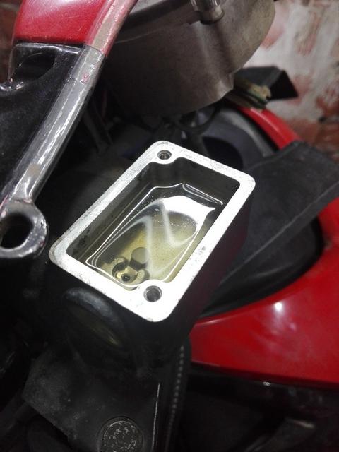

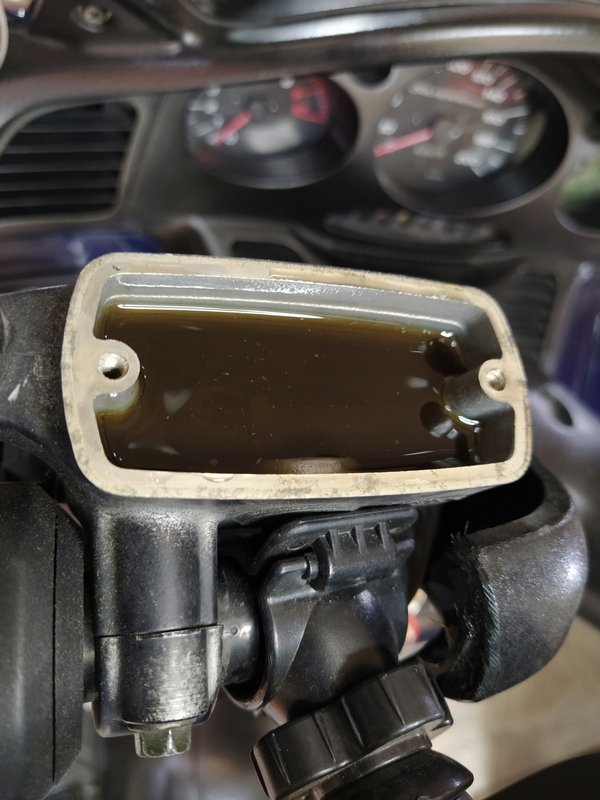

Alexa90 12315 Napisano Mart 4, 2021 BJB Maxi Scooter Club, 4511 postova Lokacija: Voždovac Motocikl: Honda CRF1000D2 Adventure Sports DCT Prijavi odgovor kao problematičan @Satelis Evo i moj doprinos Citat Podeli ovaj odgovor sa prijateljima Link to post Share on other sites More sharing options...
bracabgd 1218 Napisano Mart 4, 2021 BJB Maxi Scooter Club, 2316 postova Lokacija: Београд Motocikl: Био некад јапанац сада понтадеранац,и поново јапанац Prijavi odgovor kao problematičan @boky327 Уље у кочницама оквирно око 200мл по кочници. Кантица од 500мл ће бити довољна. Нећеш моћи скинути штапове док не одврнеш горњи шраф Срећно са радовима! 1 Citat Podeli ovaj odgovor sa prijateljima Link to post Share on other sites More sharing options...
