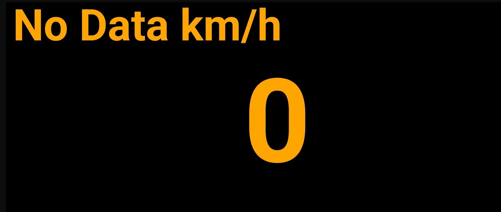

Skinuo sam dobru besplatnu aplikaciju za merenje brzine, gps.
Km sat realno laze na 100km/h oko 7%. na manjim brzinama vise laze, na primer sat pokazuje da idem 50 dok je realna brzina 45. Gps merac ne laze, meri tacno i brzo, uporedio sam sa meracem pored puta na ulasku u grad, sto vas opominje da usporite i pokazuje vasu trenutnu brzinu. Na ekranu mobilnog telefona pokazuje ovako kao na fotografiji, boje se menjaju svakim dodirom na ekran. Ima jos opcija u podesavanjima.
Lepo se vidi i na suncu, sad mozda zavisi i od samog telefona i naravno ud ugla koji postavite na nosacu telefona.
