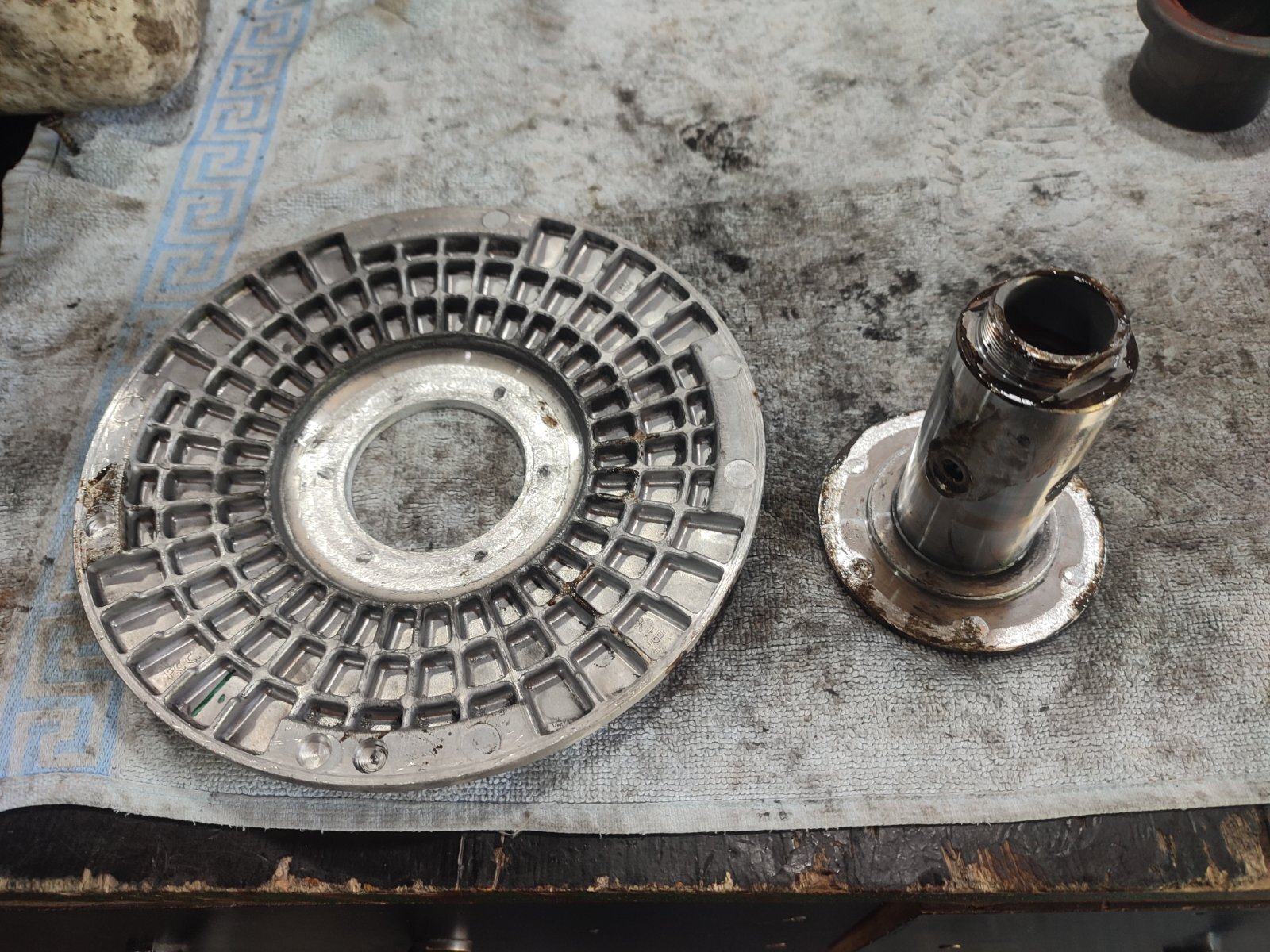

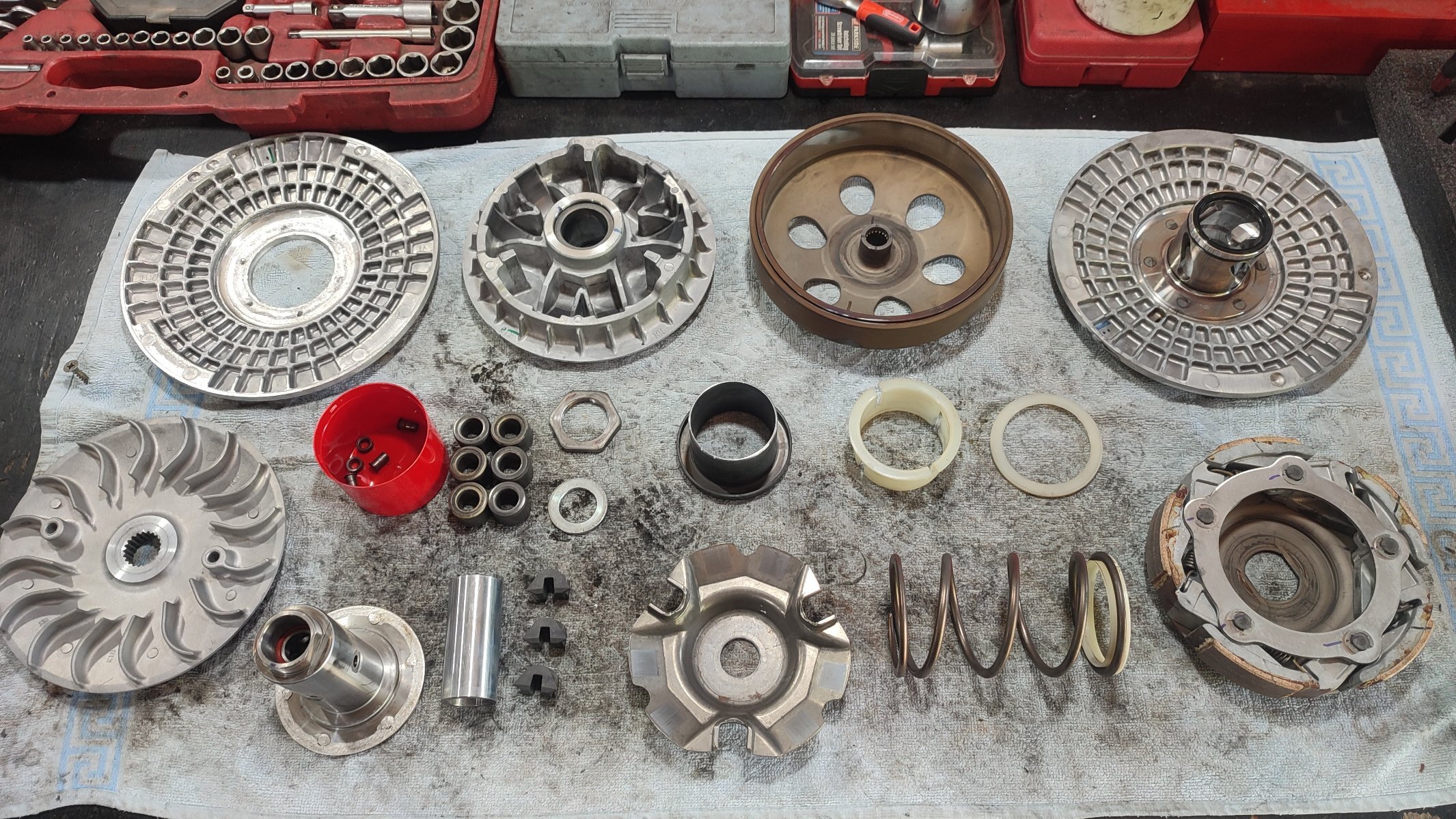

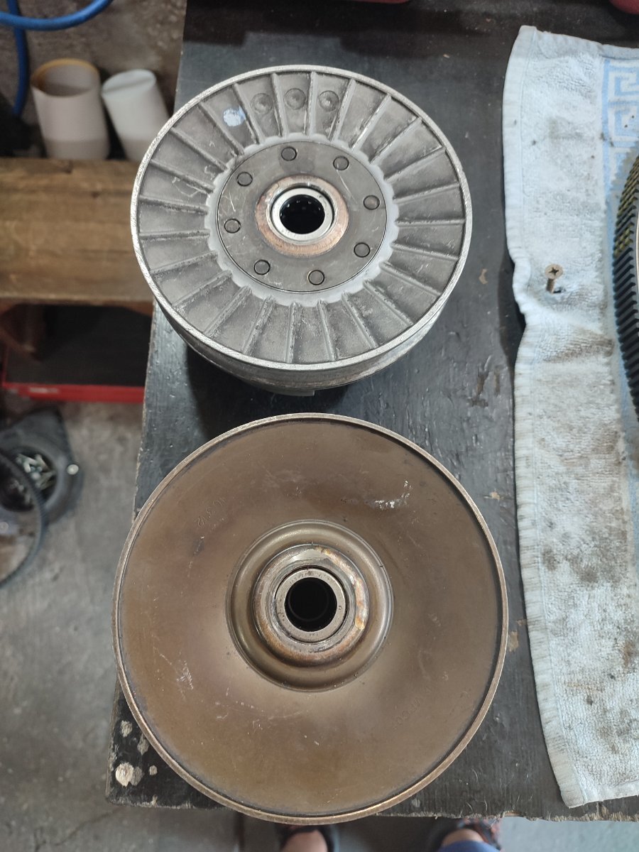

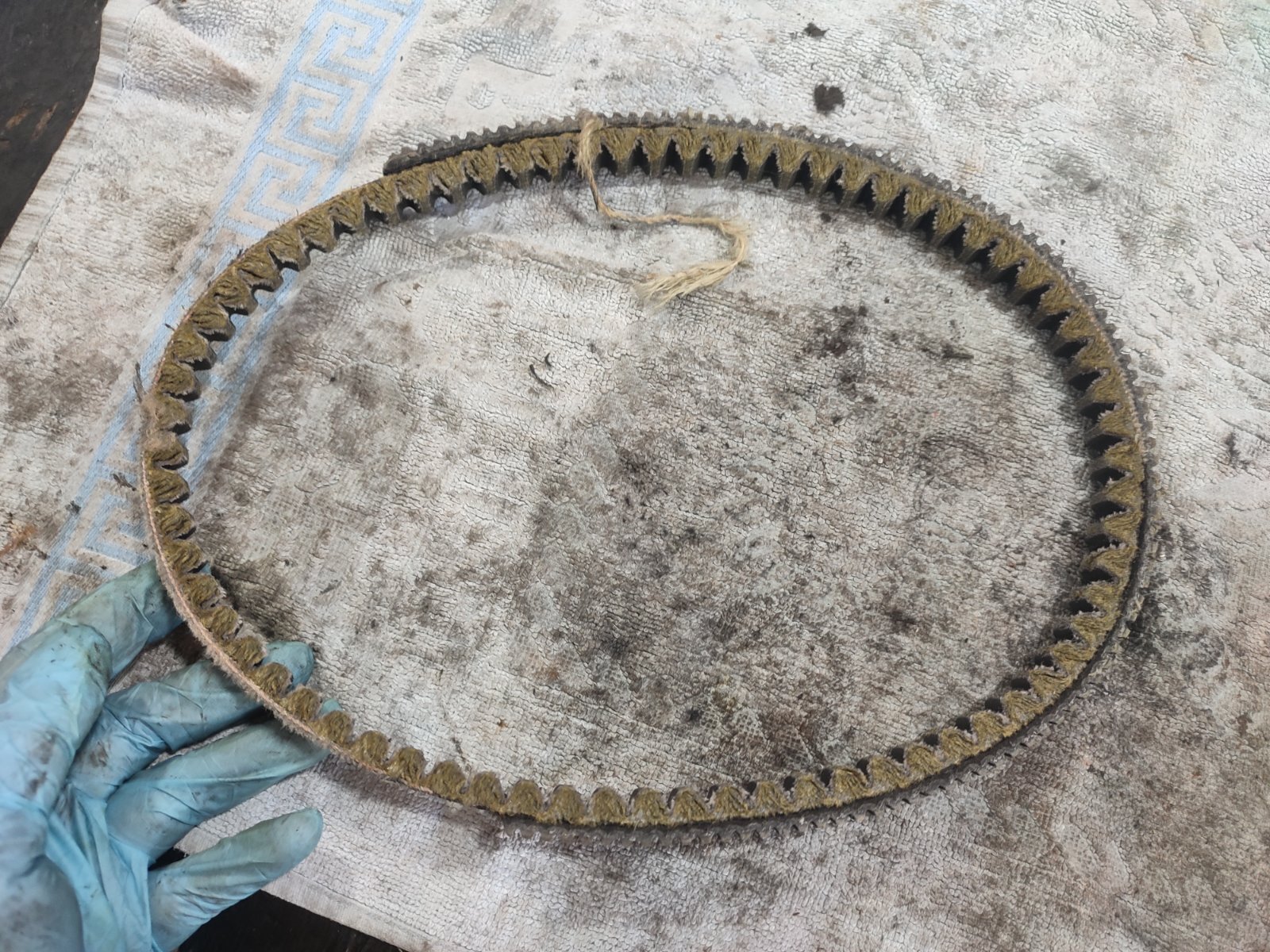

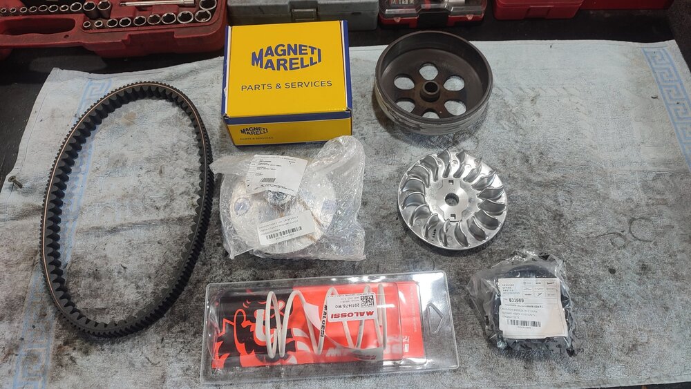

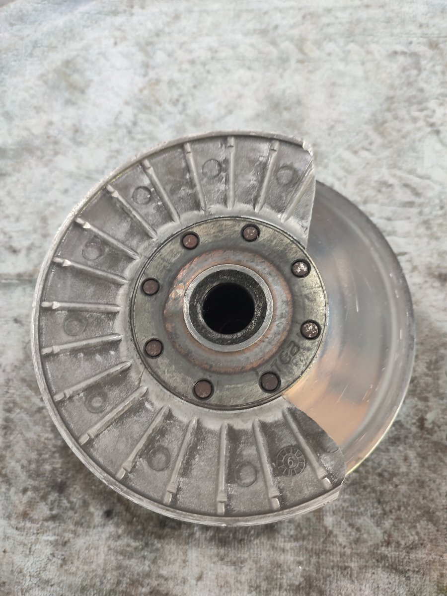

Satelis 18570 Napisano Jun 29 Integrisan, 9911 postova Lokacija: Beograd - M.M.Lug Motocikl: Peugeot Satelis250 ...... Honda NC750XD Prijavi odgovor kao problematičan CVT da bi radio kako treba ....mora biti... Ova slika je od Force 350 sa 12Kkm predjena. Katastrofa zvuk i rad jer je pukla zadnja remenica kvacila. Deo koji stoji levo pored bolcne variatora treba da bude jedna celina sa delom (tanjir) u gornnjem levom ćošku. Svih 6 pinova kao žiletom odsečeno. MP3 300 Takodje pukla polutka gde je parče napravilo štetu i na remenici sa impelerima (5kom pokidalo). naći da bide tanjir od gvoždja (pukne nikad) rešiti situaciju 1 Citat Podeli ovaj odgovor sa prijateljima Link to post Share on other sites More sharing options...
