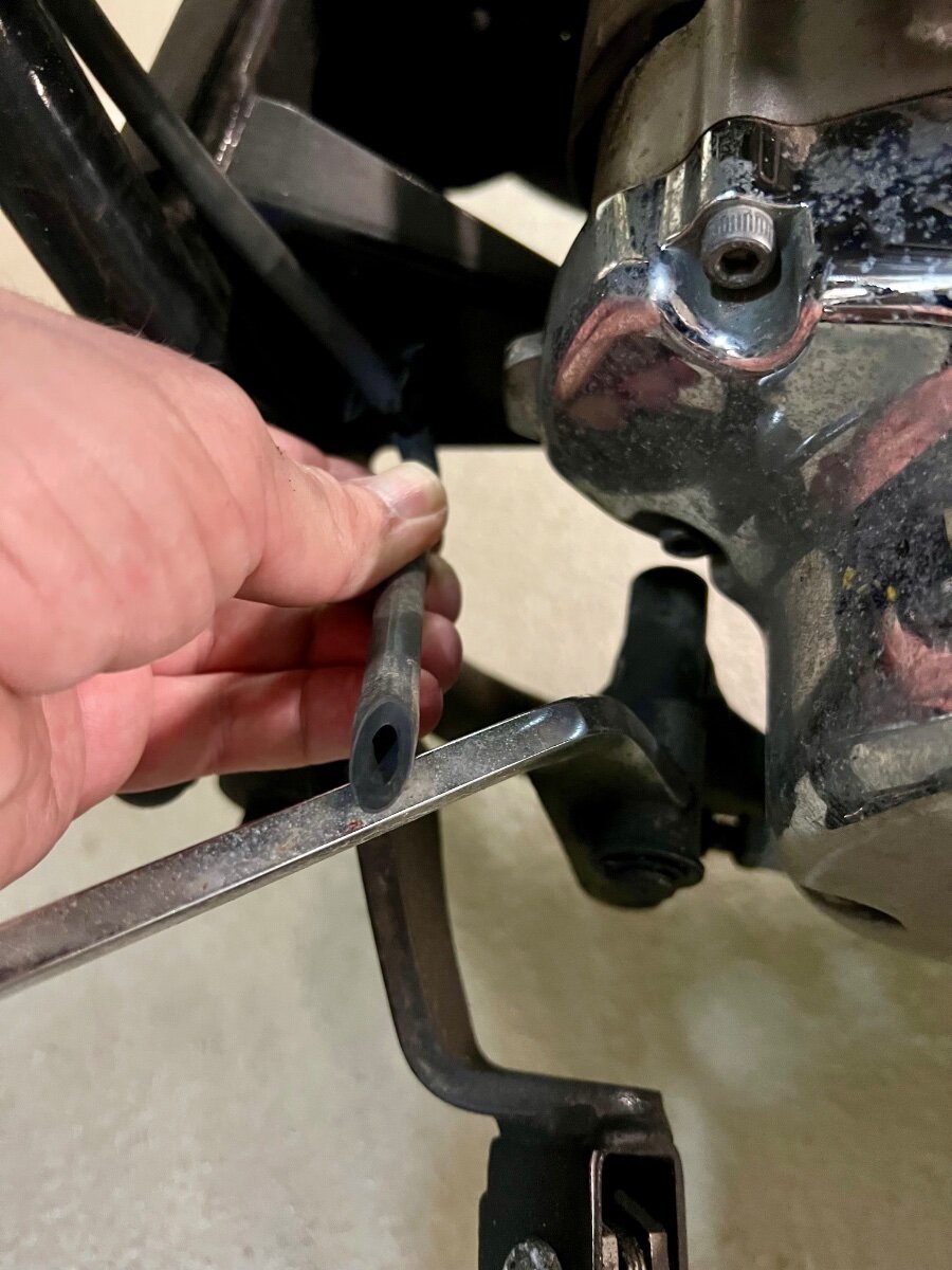

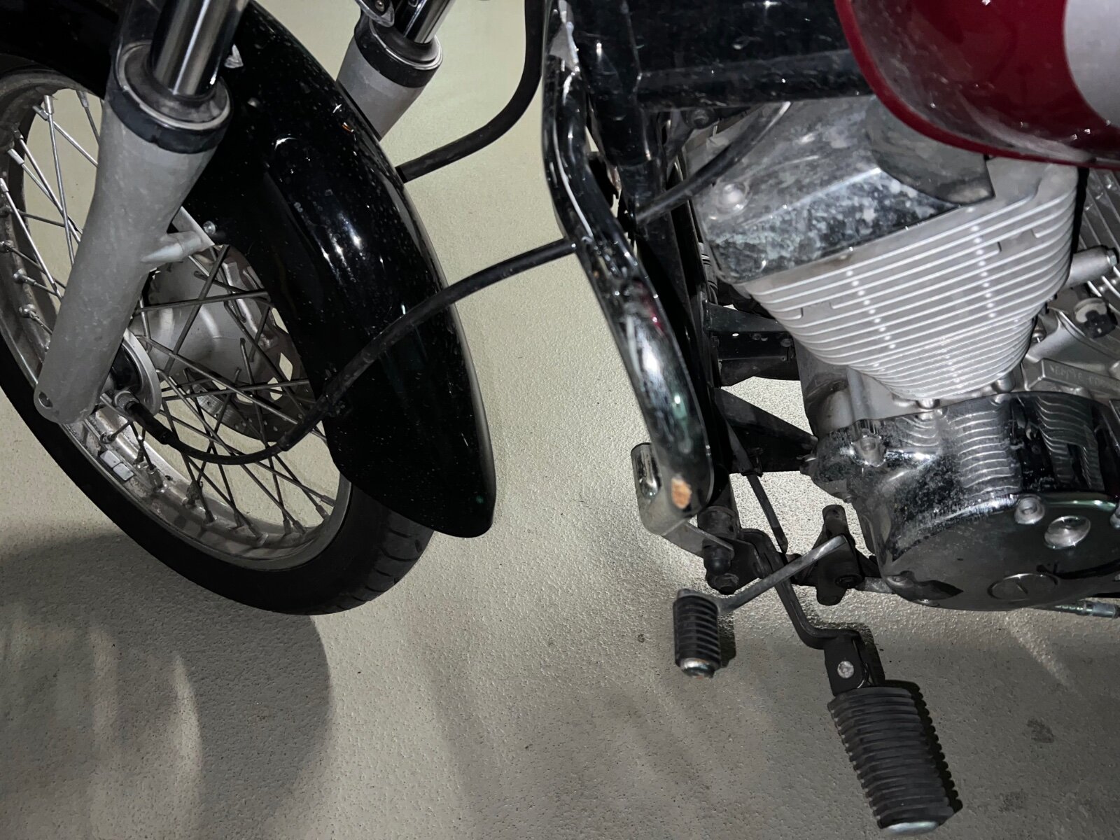

Sumnjicavi 58 Napisano Jun 20 U prolazu, 35 postova Prijavi odgovor kao problematičan Pozdrav, danas sam oko 2 sata vozio motor i bas sam ga znao dovesti do maksimuma [to je za moju yamahu oko 100-110km na sat] uglavnom kada sam stao da natocim gorivo primjetio sam lokvicu ispo motora.Kapalo je iz crijeva za koje ne znam gdje vodi i vodi li uopste.Crijevo je na kraju koso sjeceno nesto curi izgleda da je puklo a presjeci ga niko nije mogao jer sam stalno na motoru bio.Ako neko zna da mi objasni cijenio bih to. Citat Podeli ovaj odgovor sa prijateljima Link to post Share on other sites More sharing options...
bajker71 18601 Napisano Jun 20 Drug član, 2054 postova Lokacija: Beograd Motocikl: Suzuki Bandit 600 Prijavi odgovor kao problematičan Izgleda si napunio rezervoar malo više, do samog čepa pa izlazi na preliv. Citat Podeli ovaj odgovor sa prijateljima Link to post Share on other sites More sharing options...
Andrej_Hotstepper 10511 Napisano Jun 20 Ne silazi, 4175 postova Lokacija: NS Motocikl: Versys 1000 Kiklop aka Belka, Sym ST200 aka Robb Prijavi odgovor kao problematičan A na toplom, gorivo krene da vri. Citat Podeli ovaj odgovor sa prijateljima Link to post Share on other sites More sharing options...
Sumnjicavi 58 Napisano Jun 20 U prolazu, 35 postova Prijavi odgovor kao problematičan Znaci prepunio sam gorivo a motor bio vreo.Jel moram sada nesto posebno da radim ili samo da ostavim ovako.Motor sam posle pola sata upalio i normalno radi ne pale se nikakve lampice a i ne curi vise Citat Podeli ovaj odgovor sa prijateljima Link to post Share on other sites More sharing options...
Arakis 6620 Napisano Jun 20 Svakom po zasluzi, 12512 postova Lokacija: NBGD - KN04ET Motocikl: Honde Transalp, plavi i narandžasti, oba za dečake Prijavi odgovor kao problematičan Остави тако, вишак горива је ионако већ истекао 1 Citat Podeli ovaj odgovor sa prijateljima Link to post Share on other sites More sharing options...
