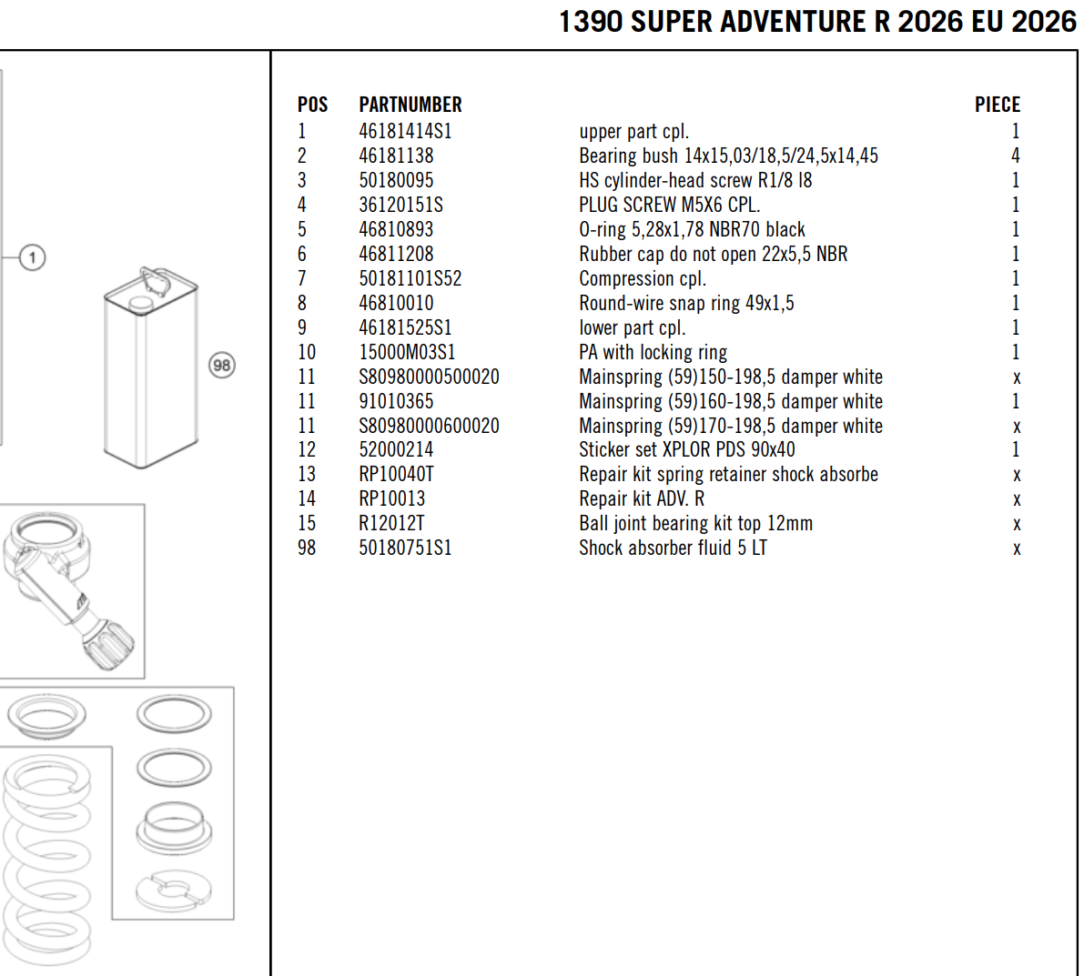

GixxerK6 935 Napisano Jul 9 Drug član, 1510 postova Lokacija: Beograd Motocikl: BMW S1000R, APRILIA RSV4 E5 Prijavi odgovor kao problematičan @galebgd Evo su opruge dve opcije imas: Za ovaj motor ako je to tvoj model: 1390 SUPER ADVENTURE R 2026 <2026><EU><F9903Z6> Cena 125EUR za 170 2 Citat Podeli ovaj odgovor sa prijateljima Link to post Share on other sites More sharing options...
galebgd 46 Napisano Jul 10 U prolazu, 72 postova Lokacija: Beograd Motocikl: KTM 890 Adv R Prijavi odgovor kao problematičan 21 hours ago, GixxerK6 said: @galebgd Evo su opruge dve opcije imas: Za ovaj motor ako je to tvoj model: 1390 SUPER ADVENTURE R 2026 <2026><EU><F9903Z6> Cena 125EUR za 170 Hvala do neba, to bi trebalo da je bas to. Provericu dalje s njima. Citat Podeli ovaj odgovor sa prijateljima Link to post Share on other sites More sharing options...
GixxerK6 935 Napisano Jul 13 Drug član, 1510 postova Lokacija: Beograd Motocikl: BMW S1000R, APRILIA RSV4 E5 Prijavi odgovor kao problematičan Nema na cemu, tu nema greske ako je tvoj motor model F9903Z6 to su ti part numbers za obe opruge i cena od 125EUR u Nemackoj Citat Podeli ovaj odgovor sa prijateljima Link to post Share on other sites More sharing options...
galebgd 46 Napisano Jul 13 U prolazu, 72 postova Lokacija: Beograd Motocikl: KTM 890 Adv R Prijavi odgovor kao problematičan 9 hours ago, GixxerK6 said: Nema na cemu, tu nema greske ako je tvoj motor model F9903Z6 to su ti part numbers za obe opruge i cena od 125EUR u Nemackoj Za sad su mi iz prodavnice rekli da je to opruga za 1290. Cekam da opet provere posto je ocigledno da pise i 1390... Citat Podeli ovaj odgovor sa prijateljima Link to post Share on other sites More sharing options...
GixxerK6 935 Napisano Jul 13 (promenjeno) Drug član, 1510 postova Lokacija: Beograd Motocikl: BMW S1000R, APRILIA RSV4 E5 Prijavi odgovor kao problematičan @galebgd Ne brini nista taj broj odgovara tvom motoru dokle god je F9903Z6, deo se kupuje na zahtev (zato stoji X) a moguce je da odgovara i za 1290 sto ne menja stvar Promenio Jul 13 član GixxerK6 1 Citat Podeli ovaj odgovor sa prijateljima Link to post Share on other sites More sharing options...
