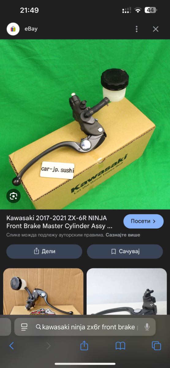

niksastanisavljevic 3 Napisano Januar 30 U prolazu, 26 postova Lokacija: Srbija Motocikl: Kawasaki Ninja ZX6R 2019 Prijavi odgovor kao problematičan Pozdrav svima kupio sam kawasaki ninja zx6r 2019, medjutim prosli vlasnik je pri samoj prodaji rekao kako je na moto skupu neko vezicom stegnuo prednju kocnicu uz rucku gasa i da je tako 3 dana stajalo. Od tada se kocnica svakih 7-10-15 dana treba ozraciti. Fabricka pumpa, fabricke celjusti diskovi sve fabrika. Savjetuju me da zamijenim pumpu, medjutim nigdje nisam nasao polovnu, a za novu u ovlastenom traze 450€, a iskreno nisam ocekivao ni blizu toliko. Da li mozda ima neko na prodaju ili ima savjet za situaciju? Citat Podeli ovaj odgovor sa prijateljima Link to post Share on other sites More sharing options...

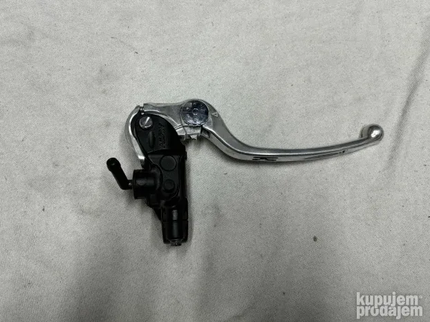

Bigor 8283 Napisano Januar 30 Drug član, 3159 postova Lokacija: Beograd Motocikl: Super Tenere 750 Prijavi odgovor kao problematičan Nissin pumpa prednje kocnice Yamaha Suzuki Honda Kawasaki - KupujemProdajem WWW.KUPUJEMPRODAJEM.COM Originalna pumpa sa polugom za kocenje. Dosta mi lici na ovu tvojuПослато са 2303CRA44A помоћу Тапатока Citat Podeli ovaj odgovor sa prijateljima Link to post Share on other sites More sharing options...
grof 758 Napisano Januar 31 drkadzija, 1259 postova Lokacija: novi sad Motocikl: njemac tisuca za na koleno, talijansko prdekalo za grad, sumo suzuki Prijavi odgovor kao problematičan 9 hours ago, Bigor said: Nissin pumpa prednje kocnice Yamaha Suzuki Honda Kawasaki - KupujemProdajem WWW.KUPUJEMPRODAJEM.COM Originalna pumpa sa polugom za kocenje. Dosta mi lici na ovu tvoju Послато са 2303CRA44A помоћу Тапатока Lično bih izbegao taj tip polovne Nissin pumpe. Ako se dobro sećam bile su problematične, dešavalo se baš to što se tebi trenutno dešava. 1 Citat Podeli ovaj odgovor sa prijateljima Link to post Share on other sites More sharing options...
