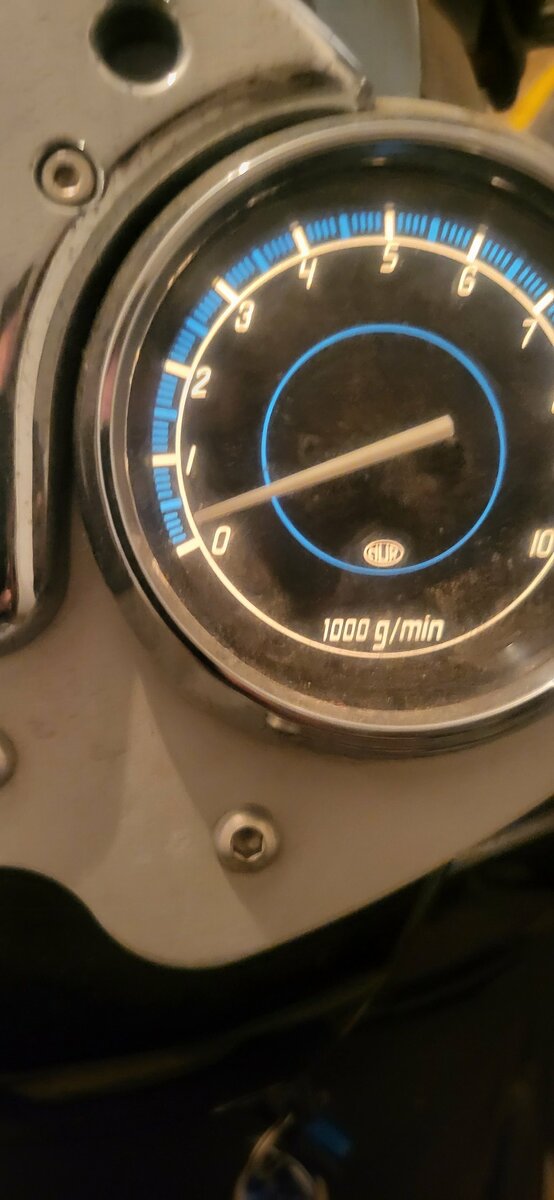

Lazar12644 18 Napisano Novembar 13, 2025 U prolazu, 13 postova Lokacija: Obrenovac Motocikl: Piaggio Beverly Cruiser 250ie Prijavi odgovor kao problematičan Pozdrav svima zanima me kako da resim ovaj problem naime negde sam procitao da bi beverly 250ie trebao da radi na 1500 obrtaja±50 u leru pa me zanima kako da resim ovaj problem Citat Podeli ovaj odgovor sa prijateljima Link to post Share on other sites More sharing options...
Sharky - Alex 8498 Napisano Novembar 13, 2025 Drug član, 2402 postova Lokacija: Beograd-Borča Motocikl: CFmoto 800MT Prijavi odgovor kao problematičan Kako radi u leru, mislim po zvuku. Deluje mi kao da cajger za obrtaje nije tacan, da radi na 300 obrtaja kao sto pokazuje ne bi ni radio Citat Podeli ovaj odgovor sa prijateljima Link to post Share on other sites More sharing options...
Lazar12644 18 Napisano Novembar 13, 2025 U prolazu, 13 postova Lokacija: Obrenovac Motocikl: Piaggio Beverly Cruiser 250ie Prijavi odgovor kao problematičan Meni deluje da radi normalno po zvuku ne gasi se pali lagano ne znam kako to da resim Citat Podeli ovaj odgovor sa prijateljima Link to post Share on other sites More sharing options...
cezarpa 13085 Napisano Novembar 14, 2025 Ne silazi, 3224 postova Lokacija: pvo Motocikl: Connect gy6 125,E bike Prijavi odgovor kao problematičan Veruj usima,caiger laze. Citat Podeli ovaj odgovor sa prijateljima Link to post Share on other sites More sharing options...
Satelis 18568 Napisano Novembar 14, 2025 Integrisan, 9909 postova Lokacija: Beograd - M.M.Lug Motocikl: Peugeot Satelis250 ...... Honda NC750XD Prijavi odgovor kao problematičan Ovde laže cajger. Kao što kaže Sarki ne može bajk raditi na tim obrtajima. Inače optimalni obrtaji su mu 1.600-1.700 rpm, 500-ke rade na 1.500rpm. Citat Podeli ovaj odgovor sa prijateljima Link to post Share on other sites More sharing options...
Lazar12644 18 Napisano Novembar 14, 2025 U prolazu, 13 postova Lokacija: Obrenovac Motocikl: Piaggio Beverly Cruiser 250ie Prijavi odgovor kao problematičan pre 43 minuta, Satelis je napisao: Ovde laže cajger. Kao što kaže Sarki ne može bajk raditi na tim obrtajima. Inače optimalni obrtaji su mu 1.600-1.700 rpm, 500-ke rade na 1.500rpm. Kako da resim taj problem da pokazuje kako treba? Citat Podeli ovaj odgovor sa prijateljima Link to post Share on other sites More sharing options...
Satelis 18568 Napisano Novembar 14, 2025 Integrisan, 9909 postova Lokacija: Beograd - M.M.Lug Motocikl: Peugeot Satelis250 ...... Honda NC750XD Prijavi odgovor kao problematičan Prvi korak je da skines i otvoriš tj rasklopis tablu. Drugi korak je da pazljivo izvadis iglu, zakrenes u desno, vratiš je u ležište i probaš. Ako stoji na 1.6-1.7krpm to je to, probaj jos par puta pre sklapanja da li će tako ostati. Ako si omanuo jbg ponovi postupak dok ne ubodes kako treba. Citat Podeli ovaj odgovor sa prijateljima Link to post Share on other sites More sharing options...
zhex 290 Napisano Novembar 14, 2025 Svrati ponekad, 311 postova Lokacija: Novi Sad Motocikl: Vespa GS 160, Vespa GTS 300 HPE Prijavi odgovor kao problematičan Ili prelepi izolirkom deo do 1500, da te ne nervira 1 Citat Podeli ovaj odgovor sa prijateljima Link to post Share on other sites More sharing options...
Lazar12644 18 Napisano Novembar 15, 2025 U prolazu, 13 postova Lokacija: Obrenovac Motocikl: Piaggio Beverly Cruiser 250ie Prijavi odgovor kao problematičan Pre 16 sati, zhex je napisao: Ili prelepi izolirkom deo do 1500, da te ne nervira Hvala na savetu imacu to u vidu 1 Citat Podeli ovaj odgovor sa prijateljima Link to post Share on other sites More sharing options...
