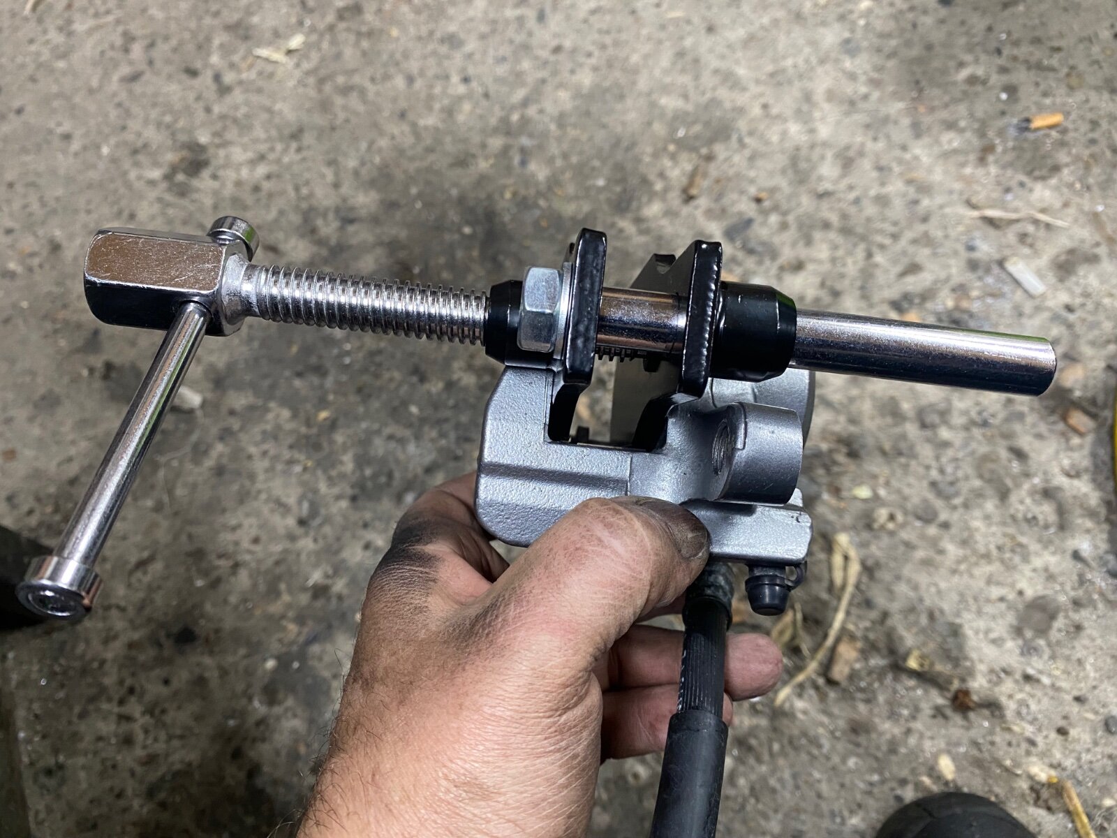

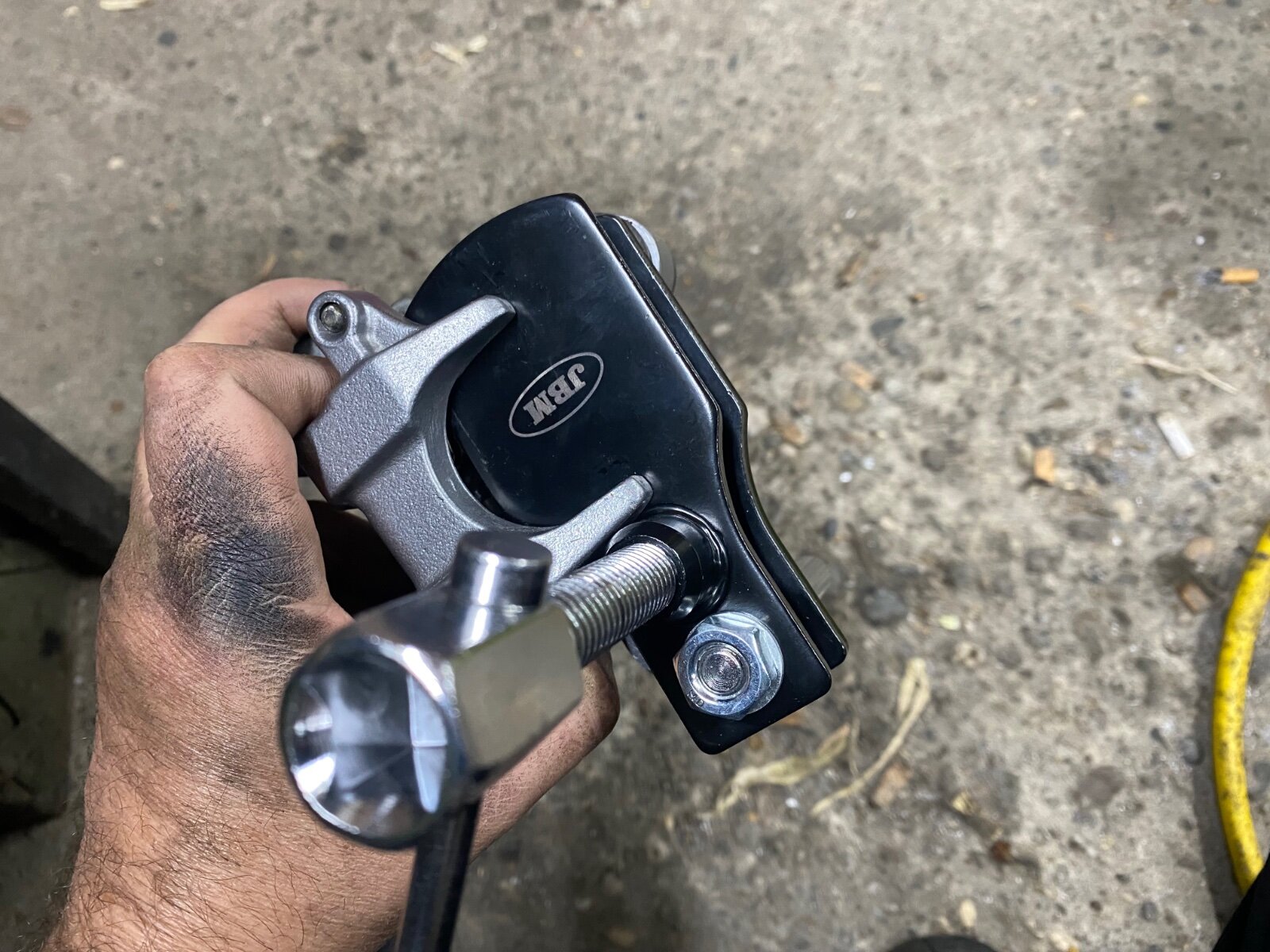

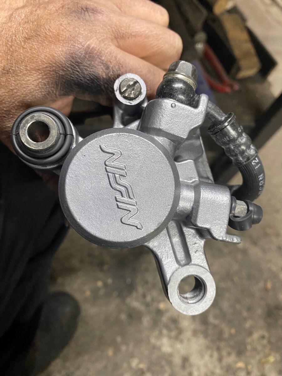

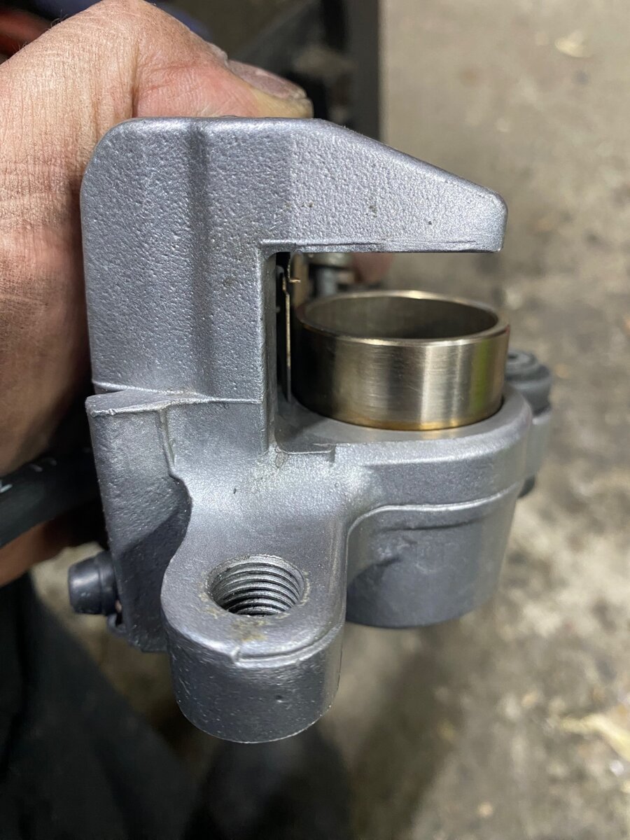

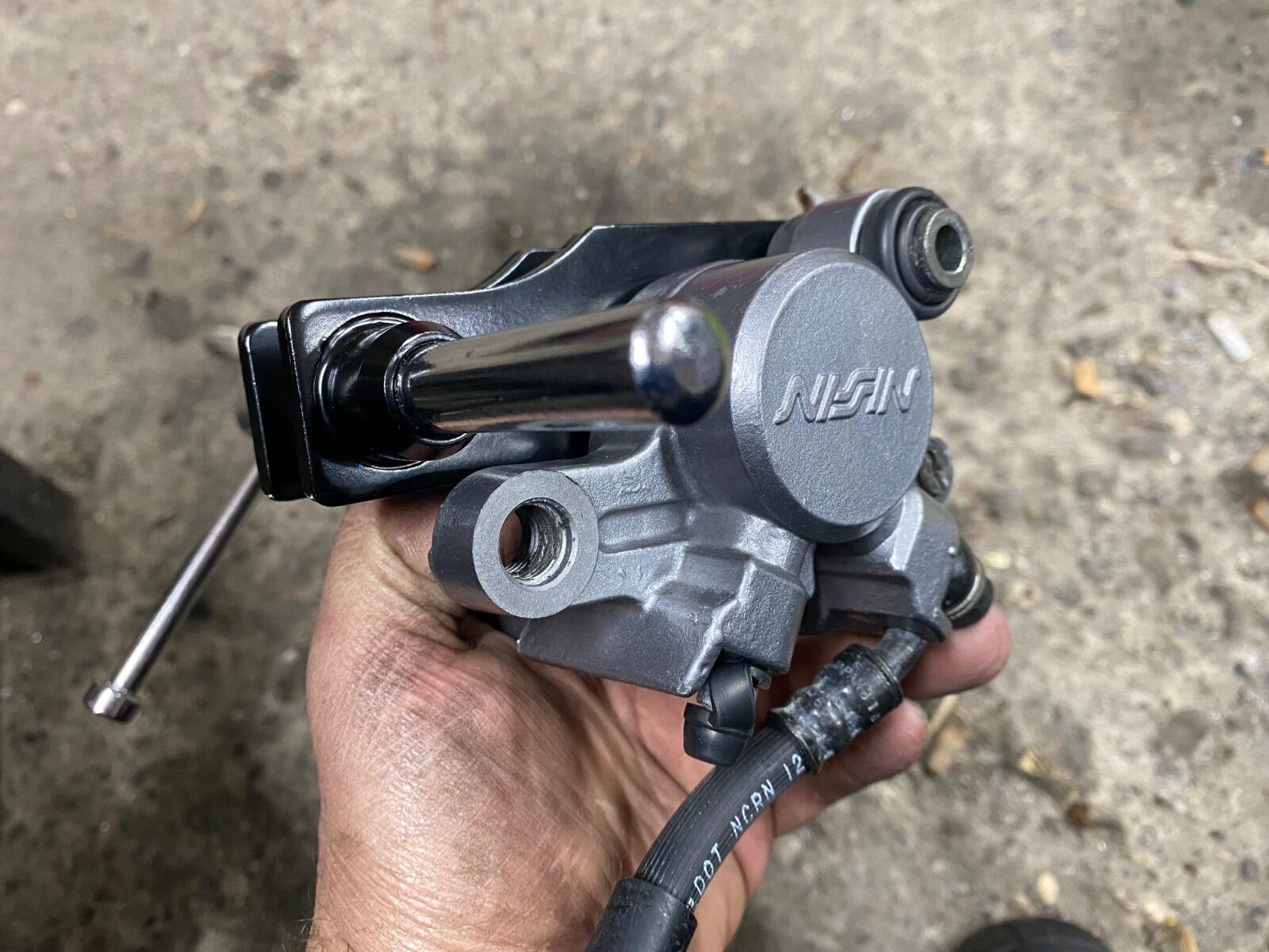

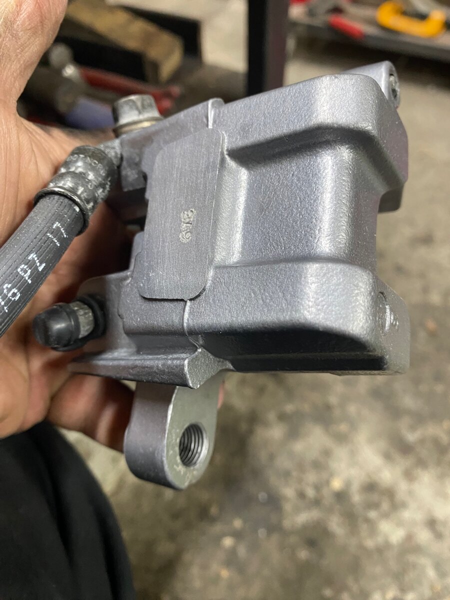

Ponyexpress 534 Napisano Novembar 22, 2025 Svrati ponekad, 179 postova Lokacija: Norsrb Motocikl: Tomoskaisar Prijavi odgovor kao problematičan Malo da ozivimo temu,kao i kocnice zadnje! 10 Citat Podeli ovaj odgovor sa prijateljima Link to post Share on other sites More sharing options...

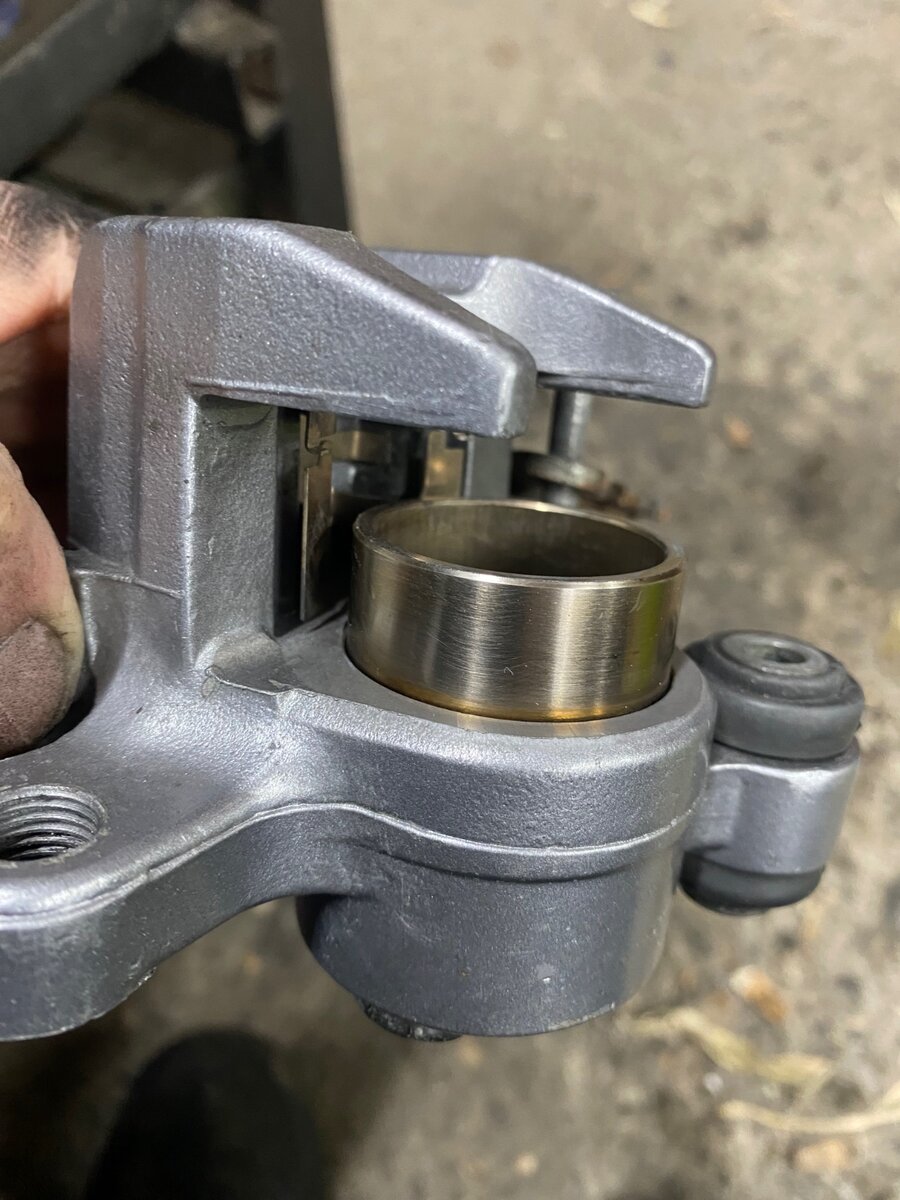

Ponyexpress 534 Napisano Novembar 22, 2025 Svrati ponekad, 179 postova Lokacija: Norsrb Motocikl: Tomoskaisar Prijavi odgovor kao problematičan I vracen cilindar,e sad jos da nadjem po spec,dali moram menjati plocice 2 Citat Podeli ovaj odgovor sa prijateljima Link to post Share on other sites More sharing options...

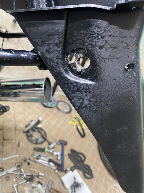

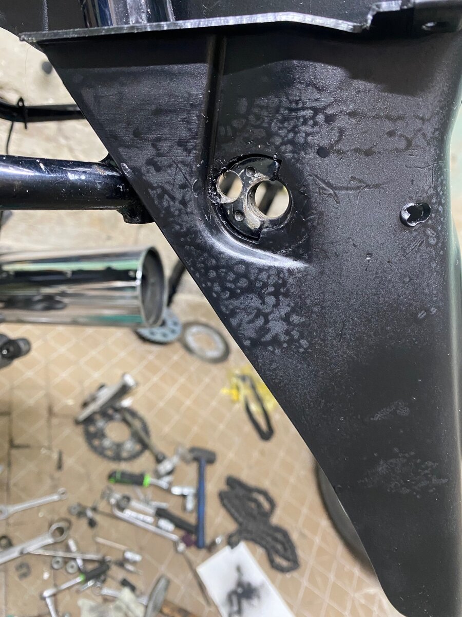

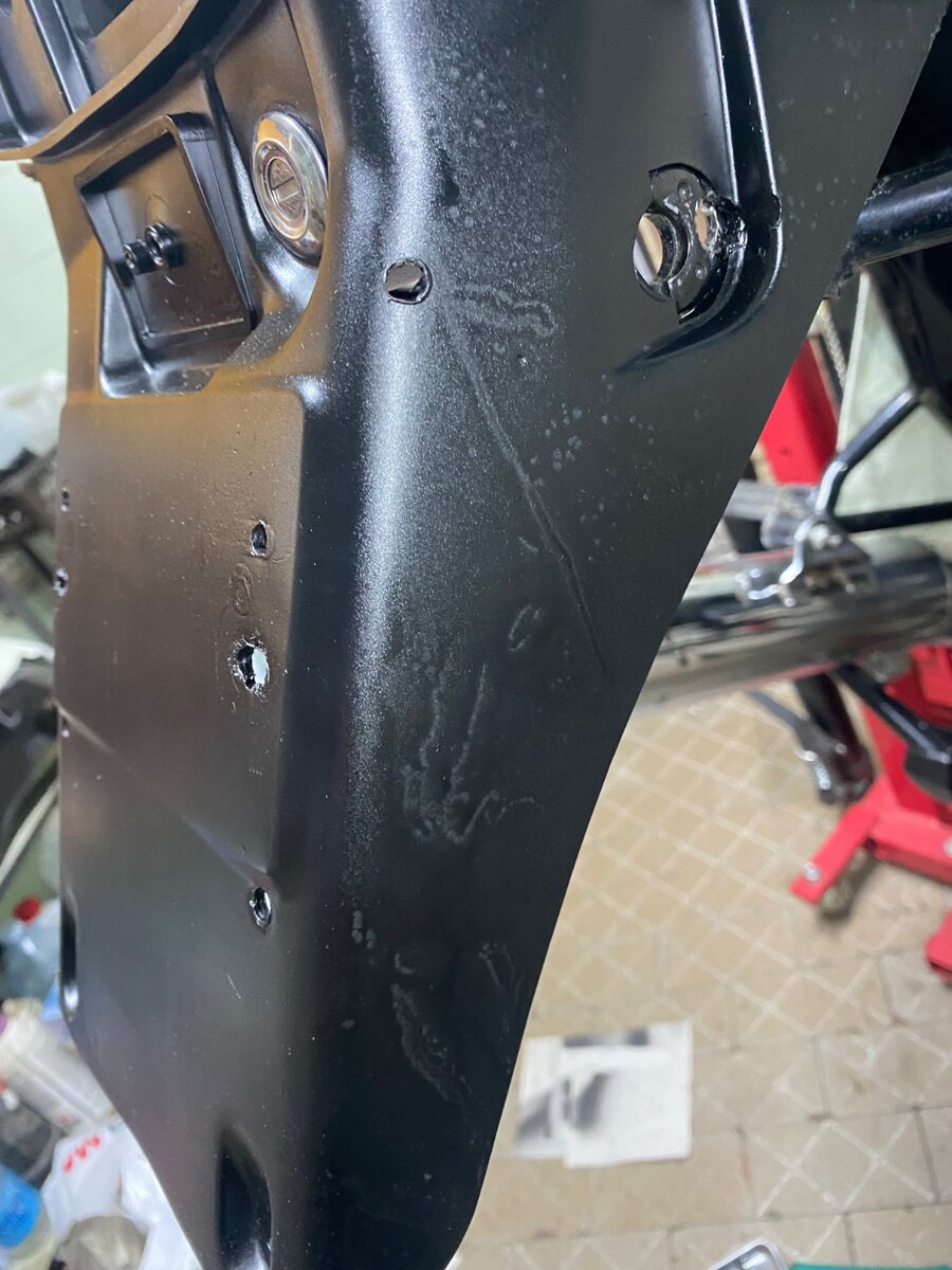

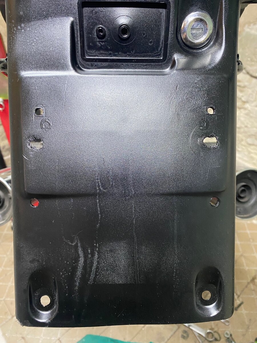

Ponyexpress 534 Napisano Novembar 22, 2025 Svrati ponekad, 179 postova Lokacija: Norsrb Motocikl: Tomoskaisar Prijavi odgovor kao problematičan Za farbanje sam definitivno operisan 1 1 Citat Podeli ovaj odgovor sa prijateljima Link to post Share on other sites More sharing options...
Zlatko LA 2961 Napisano Novembar 22, 2025 Drug član, 1314 postova Lokacija: Vlasotince, Ladovica Motocikl: Triumph Tiger 1050, Honda Hornet 600, Honda NC 700, Suzuki AN 125, Automatik A3 S, Automatik A35. Prijavi odgovor kao problematičan Za golu plastiku je potrebno dobro pripremiti pre farbanja, šmirglanje, plastik prajmer, podloga, šmirglanje opet pa onda biraš boju. 1 Citat Podeli ovaj odgovor sa prijateljima Link to post Share on other sites More sharing options...
stari roker 4914 Napisano Novembar 22, 2025 motoras, 2629 postova Lokacija: PECINCI Motocikl: BMW '73. zderac kilometara // TOMOS APN 4/deva //Gpz900r Ninja // VULCAN VN1500 Prijavi odgovor kao problematičan Ne znam čime si farbao. Ja sam zadnji blatobran,retovizore i nosače zmigavaca ofarbana bamper sprejom. Posle tri godine kao prvog dana. Jedino što je mat i nije glatko. Ne treba posebna priprema. Ni primeri,ni spricgit. Samo ako baš ima neko oštećenje. 1 Citat Podeli ovaj odgovor sa prijateljima Link to post Share on other sites More sharing options...
aca-pn 7314 Napisano Novembar 23, 2025 Enduraš, 6703 postova Lokacija: Paracin Motocikl: 450MT Prijavi odgovor kao problematičan Ovo izgleda kao da je bila masnoća na plastici koja nije očišćena. 2 Citat Podeli ovaj odgovor sa prijateljima Link to post Share on other sites More sharing options...
Ponyexpress 534 Napisano Novembar 23, 2025 Svrati ponekad, 179 postova Lokacija: Norsrb Motocikl: Tomoskaisar Prijavi odgovor kao problematičan Pre 13 sati, Zlatko LA je napisao: Za golu plastiku je potrebno dobro pripremiti pre farbanja, šmirglanje, plastik prajmer, podloga, šmirglanje opet pa onda biraš boju. Pa ispada tako,ali na nekim mestima je ispao bas extra Citat Podeli ovaj odgovor sa prijateljima Link to post Share on other sites More sharing options...
Ponyexpress 534 Napisano Novembar 23, 2025 Svrati ponekad, 179 postova Lokacija: Norsrb Motocikl: Tomoskaisar Prijavi odgovor kao problematičan Pre 11 sati, stari roker je napisao: Ne znam čime si farbao. Ja sam zadnji blatobran,retovizore i nosače zmigavaca ofarbana bamper sprejom. Posle tri godine kao prvog dana. Jedino što je mat i nije glatko. Ne treba posebna priprema. Ni primeri,ni spricgit. Samo ako baš ima neko oštećenje. Upravo tako sam i ja mislio,zato i uzeo bamper sprej,kad ono ku....na na kraju Citat Podeli ovaj odgovor sa prijateljima Link to post Share on other sites More sharing options...
Ponyexpress 534 Napisano Novembar 23, 2025 Svrati ponekad, 179 postova Lokacija: Norsrb Motocikl: Tomoskaisar Prijavi odgovor kao problematičan Pre 6 sati, aca-pn je napisao: Ovo izgleda kao da je bila masnoća na plastici koja nije očišćena. Al bas sam ga i oprao takodje i osusio,cak i nitrom prebrisao Citat Podeli ovaj odgovor sa prijateljima Link to post Share on other sites More sharing options...

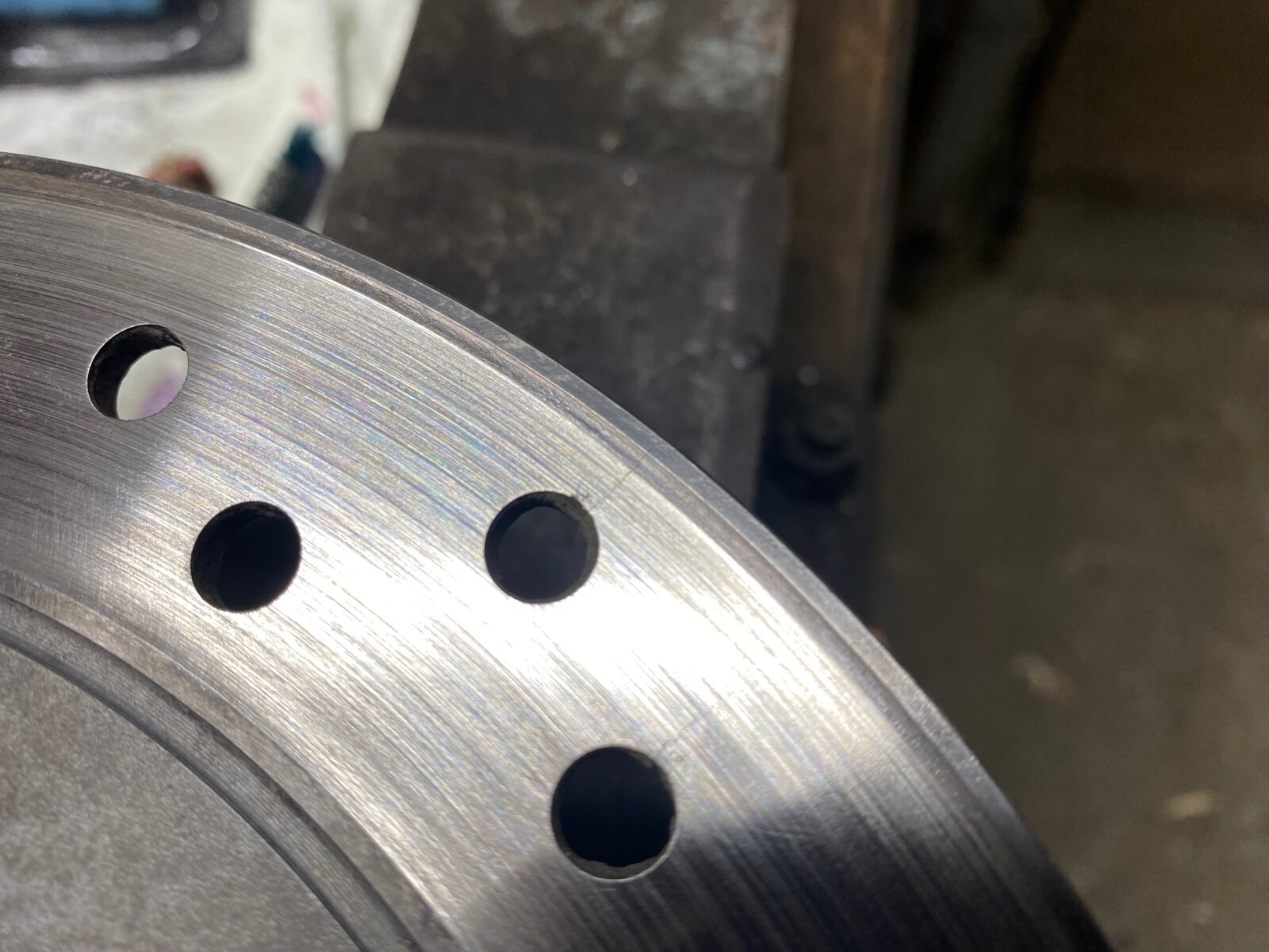

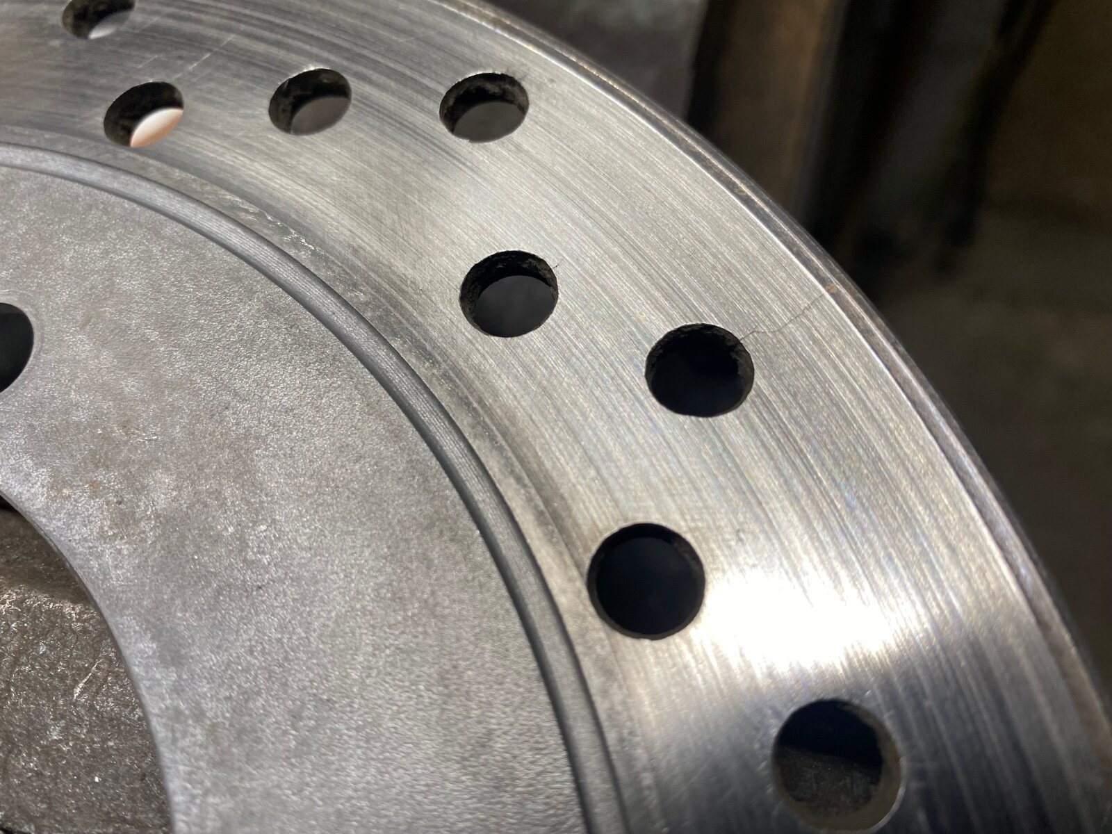

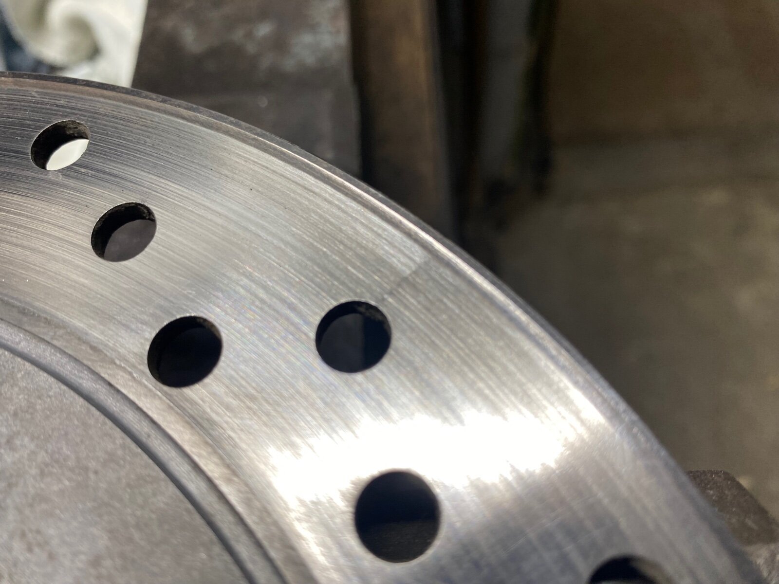

Ponyexpress 534 Napisano Novembar 23, 2025 Svrati ponekad, 179 postova Lokacija: Norsrb Motocikl: Tomoskaisar Prijavi odgovor kao problematičan Izgleda da i zadnji disk za zamenu Citat Podeli ovaj odgovor sa prijateljima Link to post Share on other sites More sharing options...
stari roker 4914 Napisano Novembar 23, 2025 motoras, 2629 postova Lokacija: PECINCI Motocikl: BMW '73. zderac kilometara // TOMOS APN 4/deva //Gpz900r Ninja // VULCAN VN1500 Prijavi odgovor kao problematičan Ne znam sta bi ti rekao. Moje je bukvalno ispalo kao novo. Ofarbao sam u 2-3 tanka sloja. Što se tiče diskova uzmeš šubler i izmeris. Mada se vidi da su dosta potrošeni i ovako na oko,po manualu vidiš da li su za menjanje ili može još. Citat Podeli ovaj odgovor sa prijateljima Link to post Share on other sites More sharing options...
Ponyexpress 534 Napisano Novembar 23, 2025 Svrati ponekad, 179 postova Lokacija: Norsrb Motocikl: Tomoskaisar Prijavi odgovor kao problematičan Pre 2 sati, stari roker je napisao: Ne znam sta bi ti rekao. Moje je bukvalno ispalo kao novo. Ofarbao sam u 2-3 tanka sloja. Što se tiče diskova uzmeš šubler i izmeris. Mada se vidi da su dosta potrošeni i ovako na oko,po manualu vidiš da li su za menjanje ili može još. Izmerio sam 4.2mm,fab min 4mm,nego uvelicaj sliku da vidis pukotine 1 Citat Podeli ovaj odgovor sa prijateljima Link to post Share on other sites More sharing options...
stari roker 4914 Napisano Novembar 23, 2025 motoras, 2629 postova Lokacija: PECINCI Motocikl: BMW '73. zderac kilometara // TOMOS APN 4/deva //Gpz900r Ninja // VULCAN VN1500 Prijavi odgovor kao problematičan pre 48 minuta, Ponyexpress je napisao: Izmerio sam 4.2mm,fab min 4mm,nego uvelicaj sliku da vidis pukotine Da,da,sad sam video. Za zamenu svakako... 1 Citat Podeli ovaj odgovor sa prijateljima Link to post Share on other sites More sharing options...

Yanco 3222 Napisano Novembar 24, 2025 Slow rider, 1003 postova Lokacija: Kragujevac Motocikl: Honda NX500 2026, BMW K75 1986, Peugeot Django 2018, Tomos automatik A35 ML 1987 Prijavi odgovor kao problematičan On 11/23/2025 at 10:58 AM, Ponyexpress said: Upravo tako sam i ja mislio,zato i uzeo bamper sprej,kad ono ku....na na kraju Kad farbas bumper sprejom, da bi dobio mat efekat i frapavu teksturu, ne smes da "nalivas" boju, vec aplikacija mora da bude "suva". Znaci, iz daljine farbas,sa nekih 30-40cm, da pada magla na deo koji fabras. Gde god ti bude debeo sloj boje, tu se usija i ne izgleda lepo. Blago osmirglaj to, pa ofarbaj opet iz daljine, u nekoliko slojeva, sa razmakom izmedju slojeva par minuta. 2 Citat Podeli ovaj odgovor sa prijateljima Link to post Share on other sites More sharing options...
Ponyexpress 534 Napisano Novembar 24, 2025 Svrati ponekad, 179 postova Lokacija: Norsrb Motocikl: Tomoskaisar Prijavi odgovor kao problematičan pre 33 minuta, Yanco je napisao: Kad farbas bumper sprejom, da bi dobio mat efekat i frapavu teksturu, ne smes da "nalivas" boju, vec aplikacija mora da bude "suva". Znaci, iz daljine farbas,sa nekih 30-40cm, da pada magla na deo koji fabras. Gde god ti bude debeo sloj boje, tu se usija i ne izgleda lepo. Blago osmirglaj to, pa ofarbaj opet iz daljine, u nekoliko slojeva, sa razmakom izmedju slojeva par minuta. Hvala ti za savet,bas cu probati,vec sam pomislio da zbog temperature se desava,ali ima grejanja,doduse nije ono bas toplo nekih 15-20c se krece Citat Podeli ovaj odgovor sa prijateljima Link to post Share on other sites More sharing options...

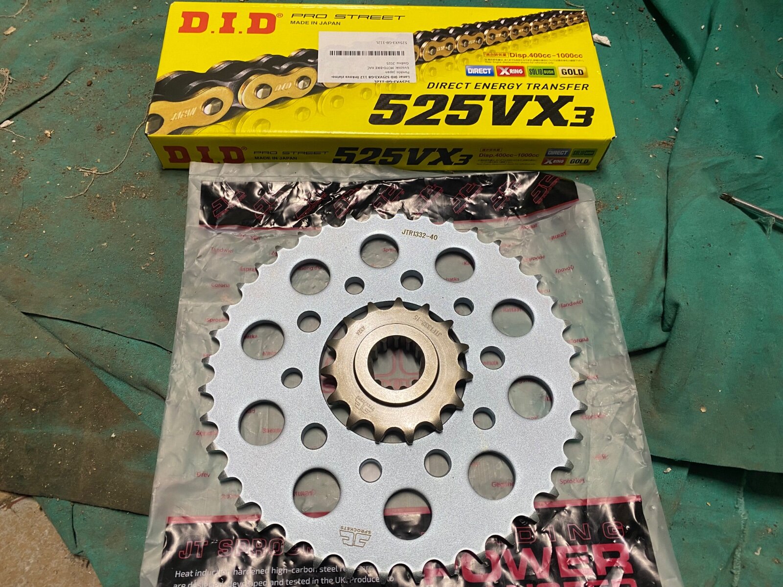

Ponyexpress 534 Napisano Novembar 24, 2025 Svrati ponekad, 179 postova Lokacija: Norsrb Motocikl: Tomoskaisar Prijavi odgovor kao problematičan Stigli lancanici i lanac,sve ukupno 15.700rsd Citat Podeli ovaj odgovor sa prijateljima Link to post Share on other sites More sharing options...
Yanco 3222 Napisano Novembar 24, 2025 Slow rider, 1003 postova Lokacija: Kragujevac Motocikl: Honda NX500 2026, BMW K75 1986, Peugeot Django 2018, Tomos automatik A35 ML 1987 Prijavi odgovor kao problematičan 1 hour ago, Ponyexpress said: Hvala ti za savet,bas cu probati,vec sam pomislio da zbog temperature se desava,ali ima grejanja,doduse nije ono bas toplo nekih 15-20c se krece Ako si pre farbanja brisao taj deo razredjivačem, moguće da nije stigao da ispari, zato imaš one fleke. Ili je bilo nešto masno. Svakako bi trebalo sad posle šmirglanja da bude ok. Mnogo je bolje pre farbanja brisati antisioikonom, nego razredjivačem. Ali može i razredjivač, samo nek ispari lepo. Generalno, svako farbanje srejem je sr*nje, sem bamper spreja, tu jedino sprej ima prednost. Bumper boju možeš farbati i pištoljem, ali to je uglavom 1K boja, tako da mu dodje isto kao sprejem. Sve što farbaš sprejem, nije otporno na benzin i ostale rastvarače, tako da moraš da paziš koje delove farbaš. Sve oko goriva, karburatora, creva... nikako sa sprejevima, samo sa 2K bojom. 1 1 1 Citat Podeli ovaj odgovor sa prijateljima Link to post Share on other sites More sharing options...
Ponyexpress 534 Napisano Novembar 24, 2025 Svrati ponekad, 179 postova Lokacija: Norsrb Motocikl: Tomoskaisar Prijavi odgovor kao problematičan pre 43 minuta, Yanco je napisao: Ako si pre farbanja brisao taj deo razredjivačem, moguće da nije stigao da ispari, zato imaš one fleke. Ili je bilo nešto masno. Svakako bi trebalo sad posle šmirglanja da bude ok. Mnogo je bolje pre farbanja brisati antisioikonom, nego razredjivačem. Ali može i razredjivač, samo nek ispari lepo. Generalno, svako farbanje srejem je sr*nje, sem bamper spreja, tu jedino sprej ima prednost. Bumper boju možeš farbati i pištoljem, ali to je uglavom 1K boja, tako da mu dodje isto kao sprejem. Sve što farbaš sprejem, nije otporno na benzin i ostale rastvarače, tako da moraš da paziš koje delove farbaš. Sve oko goriva, karburatora, creva... nikako sa sprejevima, samo sa 2K bojom. Au e lepo opisano,svaka ti cast na trudu i vremenu,nego skontao sam neke stvari ali toliko bas ne,msm cca mooozda 3ci put ako farbam u zivotu,(mehanicar sam,ovo uopste me ne zanima iskreno),nego nema sanse da nadjem nekog da da mi ovo sredi(sitno je pa nece da se bakcaju)nudio i 100e,al naravno iz inata da nebude da se vec za toliko proda,al verujem da ga boli aaahaha! No sve u svemu poslusat cu ti savet,hvala ti jos jednom! 1 Citat Podeli ovaj odgovor sa prijateljima Link to post Share on other sites More sharing options...

Interceptor BP 14387 Napisano Novembar 25, 2025 Ne silazi, 1455 postova Lokacija: Južna Bačka Motocikl: Voge 525 DSX,Ex Honda VT750 ACE Prijavi odgovor kao problematičan Što se farbanja i masnoće tiče,nemojte se uzdati u antisilikon da će odmastiti. Ako je nešto baš masno on će to pre razmazati. Takve stvari operem prvo deterdžentom za posuđe i to više puta pa onda priprema i antisil pre farbanja. Plastike mogu biti poseban problem jer oće u neke ulje da uđe u plastiku pa je problem. Inače na plastiku uvek prvo plastk prajmer (ima u spreju) u tankom sloju kao magla ne treba debelo jer može napraviti problem. Po slici bi rekao da nisi dobro odmastio. Ako odmašćuješ nitro razređivačem ( što nije problem) uradi to iz više puta s uvek novom krpom jer jedno brisanje skine masnoću delimično a nešto samo razmaže. 3 1 Citat Podeli ovaj odgovor sa prijateljima Link to post Share on other sites More sharing options...
