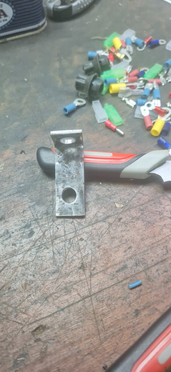

Tecaub 76 Napisano Mart 23 Svrati ponekad, 178 postova Lokacija: Ub Motocikl: Peda sniper Prijavi odgovor kao problematičan pre 1 minut, Sijamski_Mrmot je napisao: To su delovi cele sipkice koju sam kupio na temu ali sipkica nije mogla da se namesti od centralne table pa sam iskoristio krajeve... Mislim da imaju i samo tako kratke sipkice da se kupe na Temu, cak i u raznim bojama Ja cu moju pokusati da namontiram Citat Podeli ovaj odgovor sa prijateljima Link to post Share on other sites More sharing options...
Sijamski_Mrmot 78 Napisano Mart 23 Svrati ponekad, 125 postova Lokacija: Beograd Motocikl: Peda Sniper ProX50 Prijavi odgovor kao problematičan pre 2 minuta, Tecaub je napisao: Ja cu moju pokusati da namontiram Moze da se namontira ako se stavi vise onih nastavaka jedan na drugi pa da sama sipkica moze dovoljno u vis iznad same table, ja nisam hteo toliko da podizem retrovizore... Citat Podeli ovaj odgovor sa prijateljima Link to post Share on other sites More sharing options...
Tecaub 76 Napisano Mart 23 Svrati ponekad, 178 postova Lokacija: Ub Motocikl: Peda sniper Prijavi odgovor kao problematičan Napravicemo od malo debljeg lima da podignem uvis 1 Citat Podeli ovaj odgovor sa prijateljima Link to post Share on other sites More sharing options...
astmario 84 Napisano Mart 23 Svrati ponekad, 194 postova Lokacija: Beograd Motocikl: Kymco Visa Prijavi odgovor kao problematičan 22 hours ago, mitjaict said: Prednji ima lufta kako god se namestio. Stegnuti su srafovi. Jer je tanak i onaj seger sto ga drzi ne moze da ga fixira. Promenicu i njega Ali mora izgleda tako kad se naglo dodaje i oduzima. Kad se normalno vozi sve ok. Isprati ovo uputstvo za štelovanje kvačila za svaki slučaj. Citat Podeli ovaj odgovor sa prijateljima Link to post Share on other sites More sharing options...
Tecaub 76 Napisano Mart 23 Svrati ponekad, 178 postova Lokacija: Ub Motocikl: Peda sniper Prijavi odgovor kao problematičan Pre 2 sati, Sijamski_Mrmot je napisao: Moze da se namontira ako se stavi vise onih nastavaka jedan na drugi pa da sama sipkica moze dovoljno u vis iznad same table, ja nisam hteo toliko da podizem retrovizore... Pre 2 sati, Tecaub je napisao: Napravicemo od malo debljeg lima da podignem uvis 1 Citat Podeli ovaj odgovor sa prijateljima Link to post Share on other sites More sharing options...
Tecaub 76 Napisano Mart 23 Svrati ponekad, 178 postova Lokacija: Ub Motocikl: Peda sniper Prijavi odgovor kao problematičan Upravo sada, Tecaub je napisao: Ajde da probamo ovako 2 Citat Podeli ovaj odgovor sa prijateljima Link to post Share on other sites More sharing options...
