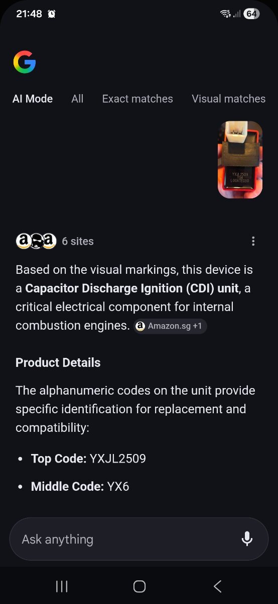

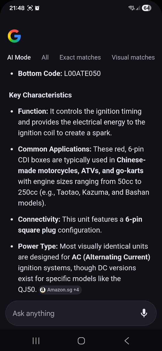

Sijamski_Mrmot 60 Napisano Mart 11 Svrati ponekad, 105 postova Lokacija: Beograd Motocikl: Peda Sniper ProX50 Prijavi odgovor kao problematičan Evo sta kaze AI na osnovu slike skinutog CDI koju je okacio kolega par postova ranije... za nas elektro-nepismene koja je posledica ako se stavi AC a treba DC? Samo nece raditi ili ponesto mozemo i da pokvarimo? Citat Podeli ovaj odgovor sa prijateljima Link to post Share on other sites More sharing options...

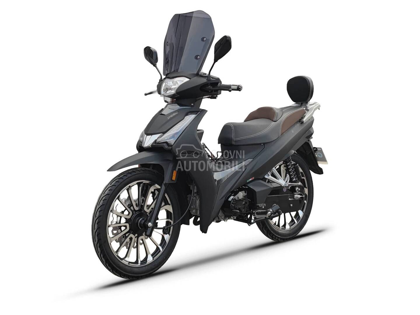

ljubans 7 Napisano Mart 13 U prolazu, 13 postova Prijavi odgovor kao problematičan Vidim da se pojavljuju novi modeli. Ovaj je kao unapređeni sniper Peda CRISTAL MAX WWW.POLOVNIAUTOMOBILI.COM Peda CRISTAL MAX, 2026. godište, Moped, Novi Sad. Cena 1.350 € - Motori - Polovni Automobili A ovo je kao kopija Yamaha PG-1, samo sa Peda/Migliori motorom. Da postoji ta Yamaha kod nas, sigurno bi je kupio. Skuteri - Beograd SKUTERIBEOGRAD.COM Kako vam se čine ovi noviteti? 1 Citat Podeli ovaj odgovor sa prijateljima Link to post Share on other sites More sharing options...
Sijamski_Mrmot 60 Napisano Mart 13 Svrati ponekad, 105 postova Lokacija: Beograd Motocikl: Peda Sniper ProX50 Prijavi odgovor kao problematičan Nova Peda je bas lepa Citat Podeli ovaj odgovor sa prijateljima Link to post Share on other sites More sharing options...
cezarpa 12629 Napisano Mart 14 Ne silazi, 2973 postova Lokacija: pvo Motocikl: Connect gy6 125 Prijavi odgovor kao problematičan Dve zamerke.Naslon za suvozaca.I vetrobran je koristan,ali meni ume da smeta. Citat Podeli ovaj odgovor sa prijateljima Link to post Share on other sites More sharing options...
Andrej_Hotstepper 9138 Napisano Mart 14 (promenjeno) Ne silazi, 3701 postova Lokacija: NS Motocikl: Versys 1000 Kiklop aka Belka, Sym ST200 aka Robb Prijavi odgovor kao problematičan Ja sam oduševljen. Pre svega mi je drago jer se konačno kod nas dovoze i prodaju klonovi honde cub, koja je NAJBITNIJE vozilo sveta, taj motor je mašina koja pokreće ljude i robu, najjeftinije i pouzdano. CUB je 2017. Premašio cifru od 100 miliona komada proizvodenih (Honda) sa klonovima ostalih proizvođača to je verovatno još par stotina miliona. Naša NESREĆA je tvrdim što smo mi imali Tomos i što su za njega čuvali domaće tržište. CUB je daleko bolji koncept i pouzdaniji i jeftiniji za voziti. Svaka kuća treba da ima jedan. Svaka. Idem do radnje, idem do kuma, idem po gradu... Stanite na semaforu i pogledajte u kola. 90% kola je po jedan u autu. Ok kad za tim ima potrebe. U realnosti u većini slučajeva nema. Da 10% vozača krene da koristi ovo umesto auta za svoje "da skoknem" potrebe, svet bi bio lepši. I još nešto. Vidim da su svi 50cc. Što je logično jer je naš zakon kretenski. Većina ljudi koja ima B ima i AM. U Evropi su poslednjih par godina promenili zakone i osmislili da ko ima B može da odradi kratku obuku i dobije dozvolu za motor do 125cc sa automatskim kvačilom, to im je ideja da smanje broj kola i zagađenje. E sad.. Naši zakonodavci su uvek kasnili u progresu. Možda ova zajednica može da pokrene promenu.. Promenio Mart 14 član Andrej_Hotstepper 3 1 Citat Podeli ovaj odgovor sa prijateljima Link to post Share on other sites More sharing options...
