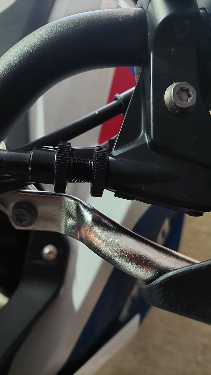

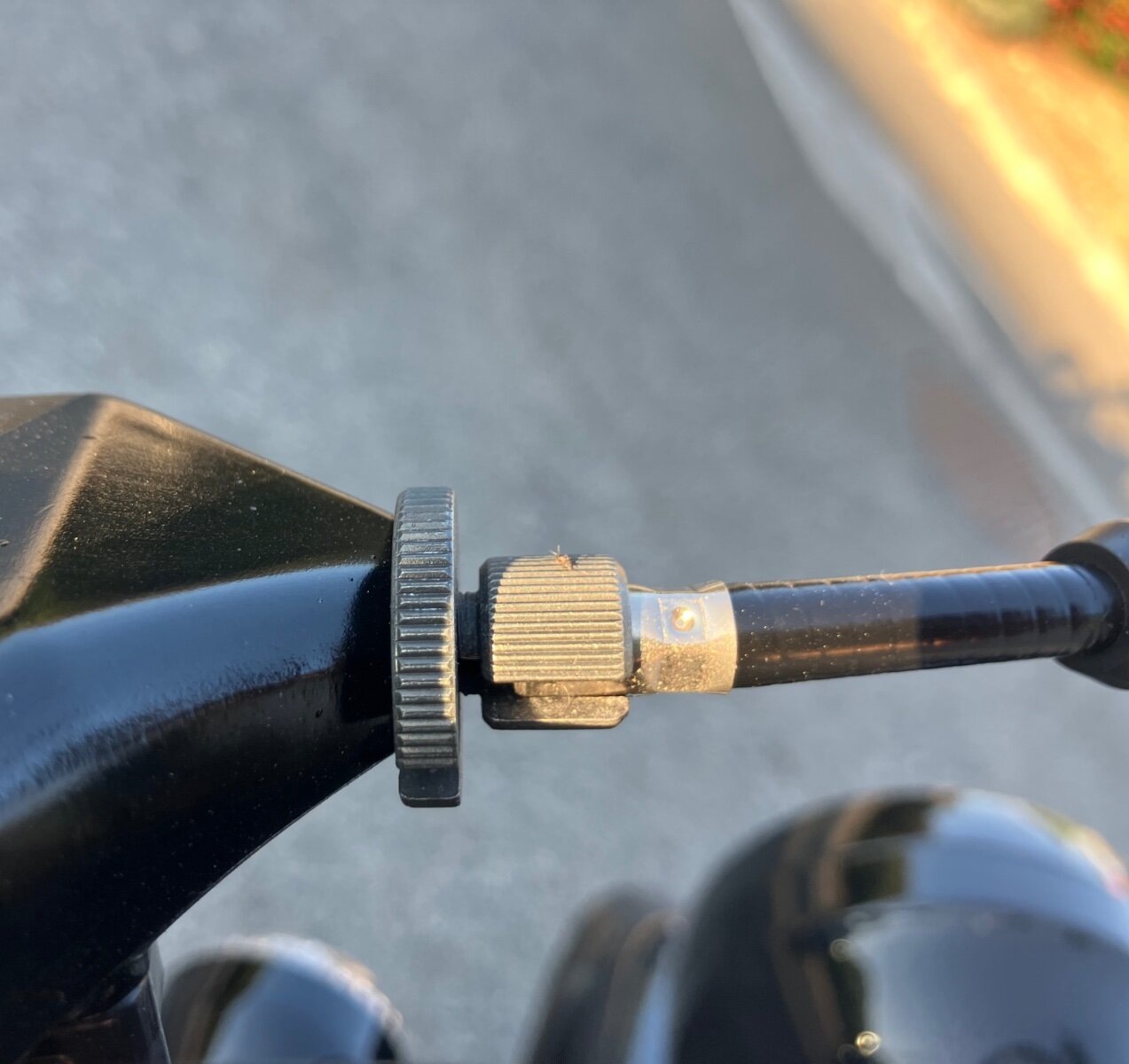

Džim Džarmuš 4357 Napisano Jun 15, 2025 (promenjeno) Drug član, 1968 postova Lokacija: 🌍🌎🌏🇷🇸 Motocikl: BMW F900 GS⬜🟦🟥 Prijavi odgovor kao problematičan Danas sam podesio hod ručice kvačila("clutch play" ),ne znam što do sad nisam to uradio.Štelovanjem ova dva navoja reguliše se nivo zategnutosti sajle i hod ručice,prethodno sam odredio udaljenost ručice na 3 od 5 (preko točkića na ručici). Sada je milina,ranije hvata,odvaja kvačilo,brže šaltam,neutral lakše nalazim ,manje je labava ,dozvoljeni hod je 5 mm (strelice na slici). Sitnica koja baš pravi razliku. Promenio Jun 15, 2025 član Džim Džarmuš 1 Citat Podeli ovaj odgovor sa prijateljima Link to post Share on other sites More sharing options...

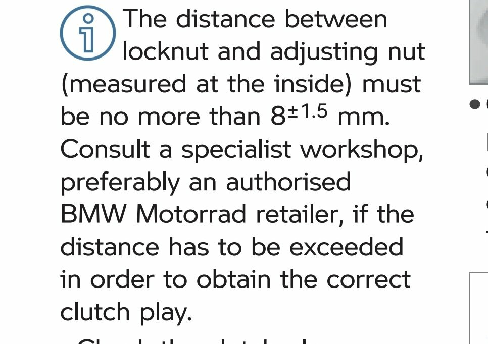

balinjera 333 Napisano Jun 15, 2025 Svrati ponekad, 140 postova Prijavi odgovor kao problematičan @Džim Džarmuš Izgleda kao da ti je saraf za fino podesavanje skoro na kraju hoda - bilo bi ga dobro zavidat do kraja (otpustit sajlu) pa zategnit mrvicu na strani agregata, pa fino podesit na strani rucice, da ti se ne opterecuje navoj bespotrebno. Otprilike ovako : 1 Citat Podeli ovaj odgovor sa prijateljima Link to post Share on other sites More sharing options...
Džim Džarmuš 4357 Napisano Jun 15, 2025 Drug član, 1968 postova Lokacija: 🌍🌎🌏🇷🇸 Motocikl: BMW F900 GS⬜🟦🟥 Prijavi odgovor kao problematičan Tu sam druže na granici Citat Podeli ovaj odgovor sa prijateljima Link to post Share on other sites More sharing options...
Džim Džarmuš 4357 Napisano Jun 15, 2025 (promenjeno) Drug član, 1968 postova Lokacija: 🌍🌎🌏🇷🇸 Motocikl: BMW F900 GS⬜🟦🟥 Prijavi odgovor kao problematičan Ali moguće da si u pravu da treba malo dotegnuti na drugom kraju ,s'obzirom da meni odgovara kad odšrafim max do granice..Bas cu da vidim.. @balinjera Promenio Jun 15, 2025 član Džim Džarmuš 1 Citat Podeli ovaj odgovor sa prijateljima Link to post Share on other sites More sharing options...

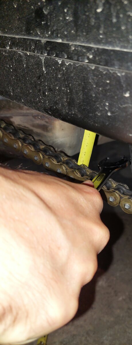

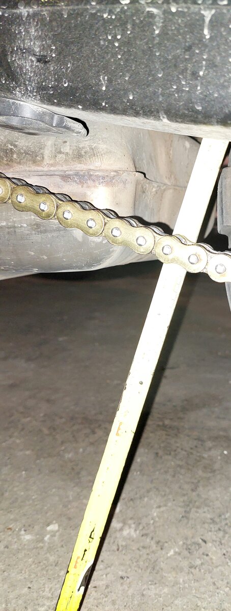

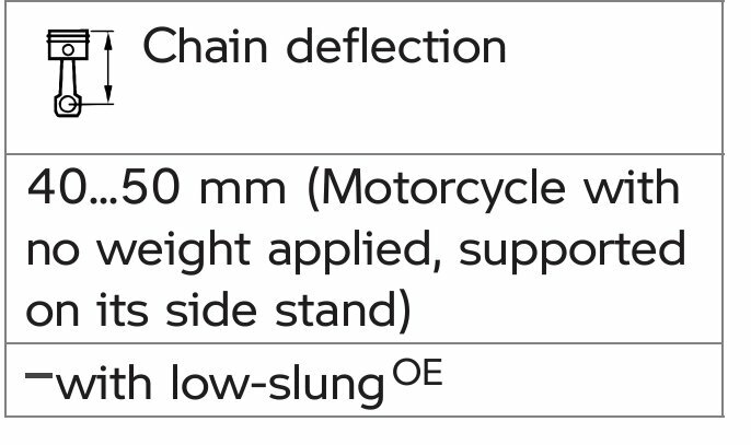

Džim Džarmuš 4357 Napisano Jun 29, 2025 Drug član, 1968 postova Lokacija: 🌍🌎🌏🇷🇸 Motocikl: BMW F900 GS⬜🟦🟥 Prijavi odgovor kao problematičan Provera zategnutosti lanca nakon nekih 4000km ("chain sag"). Fabrika propisuje raspon hoda lanca, u vertikalnoj osi,ukupno 40-50 mm , na štenderu bez tereta. Provera ,natezanje gore ,dole u odnosu na ćoravi metar,tačno smo na fabričkim normama. 1 Citat Podeli ovaj odgovor sa prijateljima Link to post Share on other sites More sharing options...

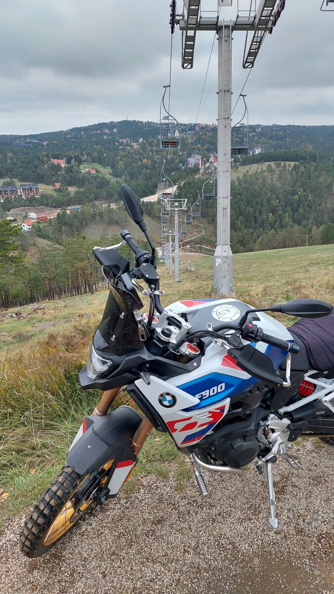

Džim Džarmuš 4357 Napisano Septembar 7, 2025 (promenjeno) Drug član, 1968 postova Lokacija: 🌍🌎🌏🇷🇸 Motocikl: BMW F900 GS⬜🟦🟥 Prijavi odgovor kao problematičan Od Decembra do sad nisam usao u PA da gledam motore,u mom slučaju to znači da me ovaj model i dalje "drzi"i dalje ga otkrivam na različitim terenima i situacijama.Na ovom trailu se vozi kao neki dual sport.Prosto je greota sto nisam bolji vozač za off road jer ovaj bajk i amorti toliko mogu.. . Promenio Septembar 7, 2025 član Džim Džarmuš 7 Citat Podeli ovaj odgovor sa prijateljima Link to post Share on other sites More sharing options...
