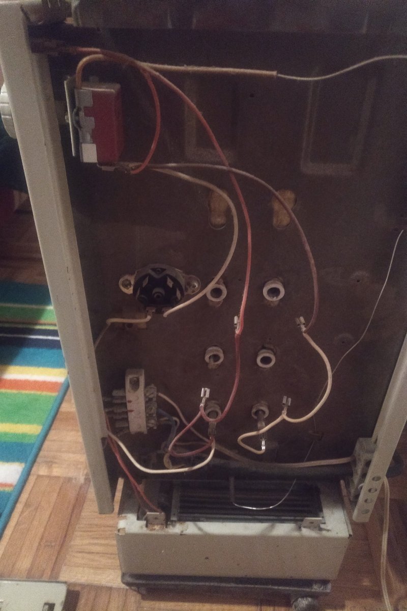

sreten75 424 Napisano Decembar 26, 2025 Zainteresovan, 469 postova Lokacija: Dorcol Motocikl: zx12r Prijavi odgovor kao problematičan Jbg, ne znam. Evo slike ako nesto znaci. Gornja dva grejaca sam izvadio. Podeli ovaj odgovor sa prijateljima Link to post Share on other sites More sharing options...
Fredi 5058 Napisano Decembar 26, 2025 Svrati cesto, 4057 postova Lokacija: Debrc Prijavi odgovor kao problematičan Ovo je monofazno povezano. Podeli ovaj odgovor sa prijateljima Link to post Share on other sites More sharing options...
sreten75 424 Napisano Decembar 26, 2025 Zainteresovan, 469 postova Lokacija: Dorcol Motocikl: zx12r Prijavi odgovor kao problematičan Kako kad je trofazna uticnica ? Podeli ovaj odgovor sa prijateljima Link to post Share on other sites More sharing options...
sreten75 424 Napisano Decembar 26, 2025 (promenjeno) Zainteresovan, 469 postova Lokacija: Dorcol Motocikl: zx12r Prijavi odgovor kao problematičan Tek sam sad provalio da su samo tri zice iz kabla povezane, dve umotane trakom. Nasao ne netu da je ta pec fabricki monofazno povezana. Ocigledno je to neko prckao. Sad me interesuje da li to ima uticaja na njen rad ? Pregledao sam kontakte, sve je ok. Promenio Decembar 27, 2025 član sreten75 Podeli ovaj odgovor sa prijateljima Link to post Share on other sites More sharing options...

Fredi 5058 Napisano Decembar 27, 2025 (promenjeno) Svrati cesto, 4057 postova Lokacija: Debrc Prijavi odgovor kao problematičan @sreten75 Zasto si vadio grejace ako su ispravni? Proveri koliki je napon, ako napaon pada pada i struja pa je snaga manja i pec losije greje. Mozda je problem i sa radnim termostatom, posto vidim da je monofazni mozda je bojlerski do 110 stepeni za TA pec treba oko 200... I nemoj ocekivati od 2.5 kw cuda. Promenio Decembar 27, 2025 član Fredi 1 Podeli ovaj odgovor sa prijateljima Link to post Share on other sites More sharing options...

sreten75 424 Napisano Decembar 28, 2025 Zainteresovan, 469 postova Lokacija: Dorcol Motocikl: zx12r Prijavi odgovor kao problematičan Posumnjao sam da slabije greje, pa sam hteo da proverim. Izvadio sam ih da bar vizuelno proverim u kakvom su stanju jer u tom trenutku nisam imao unimer kod sebe. Pec sam uzeo od zeta, juce mi kaze da je sve fabricki, da nista nije petljano. Jedino sto je stavio trofazni kabl jer nije imao blizu monofaznu uticnicu, kao sto je kolega gore I rekao. Spakovacu sve nazad I cao, takva je kakva je. 1 Podeli ovaj odgovor sa prijateljima Link to post Share on other sites More sharing options...
Sharky - Alex 8106 Napisano Decembar 28, 2025 Drug član, 2294 postova Lokacija: Beograd-Borča Motocikl: CFmoto 800MT Prijavi odgovor kao problematičan Ne greje ona slabo nego je izolacija tj vuna dobra pa ne izbacuje brzo toplotu tj dugo drzi toplo, to i jeste cilj TA (termoakumulacione) peci Podeli ovaj odgovor sa prijateljima Link to post Share on other sites More sharing options...
