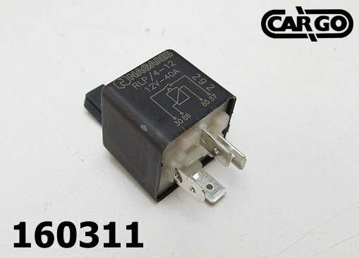

N.F.S. 24747 Napisano April 19 Integrisan, 10283 postova Lokacija: Kragujevac Motocikl: ---Honda--- Prijavi odgovor kao problematičan Ja ti mogu pomoci tako sto cu ti objasniti kako da povezes relej 12v 10A, preko osiguraca a na izlaz sa opet osigurackom kutijicom koju ces dodati a na koju idu potrosaci. Tako radim 25 godina vec, kakvi boksovi koji trose struju da bi je sacuvali.... Ako zelis naravno.... Citat Podeli ovaj odgovor sa prijateljima Link to post Share on other sites More sharing options...

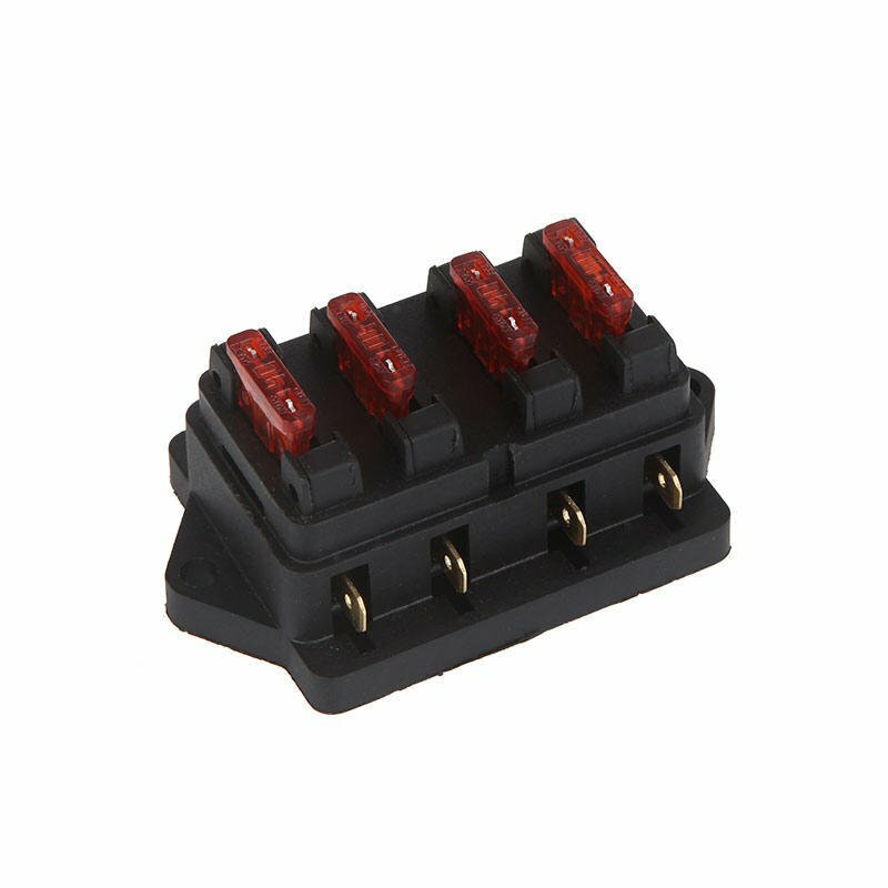

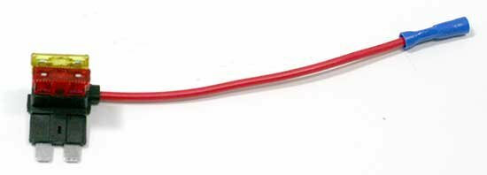

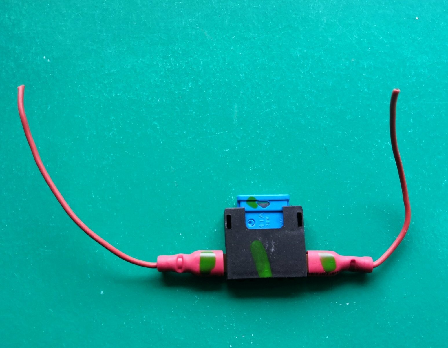

N.F.S. 24747 Napisano April 19 Integrisan, 10283 postova Lokacija: Kragujevac Motocikl: ---Honda--- Prijavi odgovor kao problematičan Aj onda ovako pa cu i nacrtati... Da bi sve ostalo u fabrickom stanju ( instalacija) prvo nam treba struja za spulnu releja, nju uzimamo sa osiguraca a preko " varalice", u donji ulaz stavimo osigurac koji inace ide u gornji moze 5A ili slabiji, ta zica sluzi samo za napajanje releja, da "preklopi" kada kontakt damo. Znaci, prema tipu osiguraca kupi se ovo sa slike br.1 (ima na aliexpresu po 50-100din). Zatim nam treba relej, sto jaci to bolje , cetvoropolni, normalno otvoren! Na slici je 12v40A snage. Bosch kosta oko 500-600dinara u prodavnicama auto delova. Relej ima nogice/prihvat za buksne koje su obelezene ovako- 30- pozitivni vod + direktno sa akumulatora (licno, koristim licna kabl preseka 1.25, prema potrosacima dimenzionirajte i kabl! Odredi se pozicija na motociklu pa prema tome i duzina provodnika, sa jedne je strane papucica/okce fi6mm, sa druge zenska buksna ndimenzije prema kupljenom releju). Znaci na pin 30 dovodimo struju + direktno sa kleme akumulatora. 86 - prihvat je za onaj kablic sa osiguraca, takodje + vod, na 86 znaci dovodimo "pobudu" za relej, ko zeli da tragova nema, uzima sa osiguraca kao sa prve slike, oni drugi mogu uzeti pozitivni vod sa pozicije npr... Bilo gde sto se napaja odmah posle davanja kontakta. 85- Minus, negativni vod direktno sa akumulatora, isto sa strane akumulatora, na kablu je papucica/okce fi6mm ali sa druge strane je buksna u koju cemo zakrimpati jos jednu zicu! Znaci (100x znaci ) na 85 ide minus sa baterije ali i jos jedna zica ciji je kraj trenutno prazan. 87- izlaz ka potrosacima, ovde pravimo projekciju sta planiramo sve da "nakacimo", ako su to samo maglenke i punjac za navigaciju moze se vezati preko rednog osiguraca na kablu, ukoliko zelimo vise potrosaca, nogica 87 se povezuje sa kucistem osiguraca (pogledati sliku) i to na strani gde su svi kratko spojeni. Potrosaci (maglenke, punjaci....) se povezuju preko osiguraca na vod 87 (+) i na zicu koja je ostala slobodna a sa porta 85 (-). Osmisliti kako, preko buksni ili nekog drugog metoda, bitno je da sve bude dimenzionirano prema potrosacu, ne ide buksnica 2.3mm za 10ampera struje... 2 Citat Podeli ovaj odgovor sa prijateljima Link to post Share on other sites More sharing options...

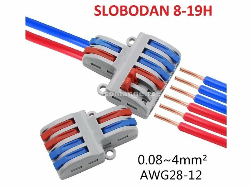

N.F.S. 24747 Napisano April 19 Integrisan, 10283 postova Lokacija: Kragujevac Motocikl: ---Honda--- Prijavi odgovor kao problematičan ... ko pak ima zelju moze da "preskoci" osiguracku kutijicu sa slike iznad, jedan osigurac redno na kablu za sve potrosace. Znaci (opet ) sa nogice 87 ide ovo sa slike a na njegov kraj npr. "wago" klema sa jednim ulazom a vise izlaza, lepo stipka i drzi kontakt (ako je dimenzija zice prema prihvatu!!!). Sa nogice 85 ide minusni vod na minusni deo kleme, potrosace tu samo ustekamo. Ugasis kontakt, sve se gasi! U mom slucaju, uvek koristim releje sa odlozenom akcijom, tipa da tek posle 30 sekundi od startovanja dobijem struju za potrosace (dok se voltaza stabilizuje). 3 Citat Podeli ovaj odgovor sa prijateljima Link to post Share on other sites More sharing options...
