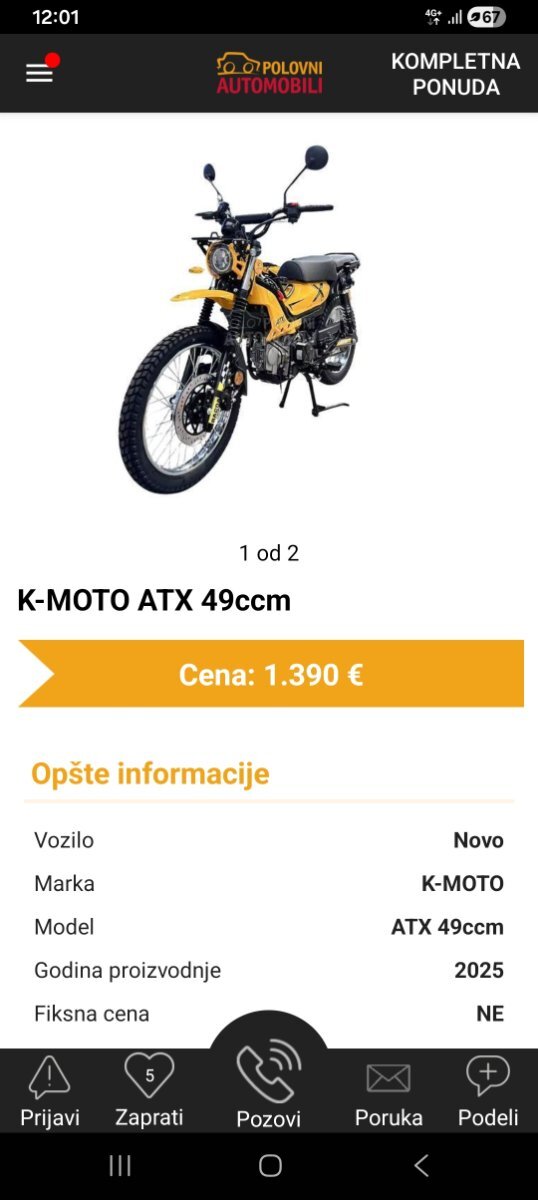

Andrej_Hotstepper 10469 Napisano Decembar 9, 2025 Ne silazi, 4149 postova Lokacija: NS Motocikl: Versys 1000 Kiklop aka Belka, Sym ST200 aka Robb Prijavi odgovor kao problematičan @Krokodilo Jel može ovo da se prepakuje u 110cc? Citat Podeli ovaj odgovor sa prijateljima Link to post Share on other sites More sharing options...
Krokodilo 3199 Napisano Decembar 9, 2025 Ne silazi, 5270 postova Prijavi odgovor kao problematičan Колко ја видим на бољим сликама, ово је 125, ако не иде има неку блокаду.Sent from my SM-G998B using Tapatalk 1 Citat Podeli ovaj odgovor sa prijateljima Link to post Share on other sites More sharing options...
živke 10316 Napisano Decembar 9, 2025 Ne silazi, 3447 postova Lokacija: Niš; youtube.com/@adv_zivke Motocikl: CF Motor 450MT; ex: Yamaha XT660Z Tenere Prijavi odgovor kao problematičan Haha, baš zanimljivo motorče, baš sam gledao video sa vožnje. Izgleda da ga ima Ćipura za probu . Inače ako se ne varam za apn1s je bila priča da i nije 49 cc, već realno 70 - 80, ne znam gde sam to video. I da može bez problema 80kmh po ravnom. Možda je i ovaj tako nešto, što kaže Krokodilo. Citat Podeli ovaj odgovor sa prijateljima Link to post Share on other sites More sharing options...
Krokodilo 3199 Napisano Decembar 9, 2025 Ne silazi, 5270 postova Prijavi odgovor kao problematičan Цилиндар и глава нису 50, и то 100%Sent from my SM-G998B using Tapatalk 1 Citat Podeli ovaj odgovor sa prijateljima Link to post Share on other sites More sharing options...
lemy 1663 Napisano Decembar 9, 2025 Drug član, 1320 postova Lokacija: Novi Sad-Sabac Motocikl: Suzuki DR-Z400, KTM 790 adventure, KTM 390 Adventure R Prijavi odgovor kao problematičan Ja sam gledan na youtube neki domaći test upoređivali ubrzanje Tomos APN 6 i ovoga kinskog sokoćala. Obzirom je da apn 6 dvotaktni 50ccm očekivalo se da će da pojede kineza jer je ovaj 4t. Međutim oduvo ga kinez lagano. Svi sumnjaju da je ovo 50ccm, eto i Krokodilo primetio da ovo nije glava od 50ccm Citat Podeli ovaj odgovor sa prijateljima Link to post Share on other sites More sharing options...
Andrej_Hotstepper 10469 Napisano Decembar 9, 2025 Ne silazi, 4149 postova Lokacija: NS Motocikl: Versys 1000 Kiklop aka Belka, Sym ST200 aka Robb Prijavi odgovor kao problematičan Ja ne verujem šta čitam... JESTE 49cc.... Ima da ga kupim iz zezancije i da se igram s njim Citat Podeli ovaj odgovor sa prijateljima Link to post Share on other sites More sharing options...
živke 10316 Napisano Decembar 9, 2025 (promenjeno) Ne silazi, 3447 postova Lokacija: Niš; youtube.com/@adv_zivke Motocikl: CF Motor 450MT; ex: Yamaha XT660Z Tenere Prijavi odgovor kao problematičan Mnogo je lepši i zanimljiviji ovaj ATX od APN-a . Valjda je i agregat sličan, da može sličnu brzinu da razvije. Promenio Decembar 9, 2025 član živke Citat Podeli ovaj odgovor sa prijateljima Link to post Share on other sites More sharing options...
Punktmann 519 Napisano Decembar 9, 2025 Svrati ponekad, 323 postova Lokacija: Beograd Motocikl: Piaggio ZIP, XL600V, WooGii 800 Prijavi odgovor kao problematičan Meni se ovo ne čuje kao 49ccm na ovom snimku. Dosta dublji zvuk. Citat Podeli ovaj odgovor sa prijateljima Link to post Share on other sites More sharing options...
