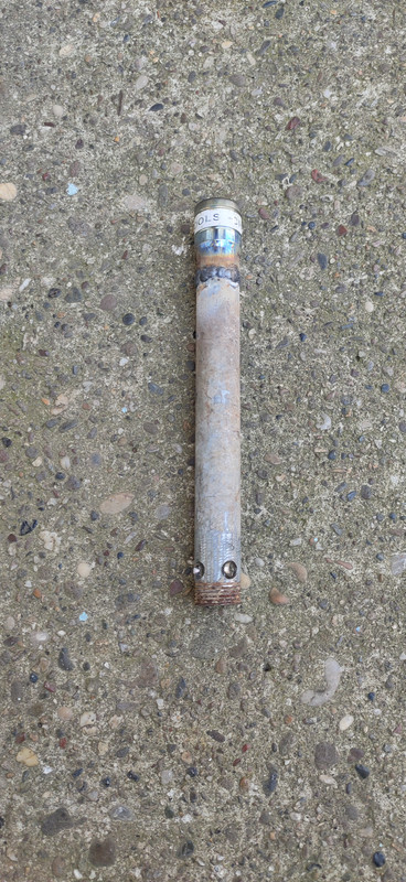

VLAD81 2539 Napisano Maj 28, 2024 Drug član, 577 postova Lokacija: Loznica Motocikl: Kawasaki kle 500 Prijavi odgovor kao problematičan Da ne otvaram novu temu, ovde ćemo. Sigurno je već bilo slučajeva, al eto, desi se i meni. Nije se zalomila već se"zaoblila". Loš ključ bio(18-ka), svećka nešto zapela, i oblajznu. Ludak probo još koji put i zaokruglim je baš dobro. Kupim cevastu 18-ku,malo kvalitetniju, ma ništa, šlajfa u mestu. Popi*deo. Šta ću, gde ću, odem do kineza i kupim gedoru al 17-ku. Onda na nju zavarim parče cevi i izbušim rupe na drugom kraju Onda gedora ide pod brener do usijanja, da omekša, pa lagano nakucavanje na svećicu. Iz drugog ili trećeg puta popustila. Kakvo olakšanje nastade. 4 1 1 Citat Podeli ovaj odgovor sa prijateljima Link to post Share on other sites More sharing options...
