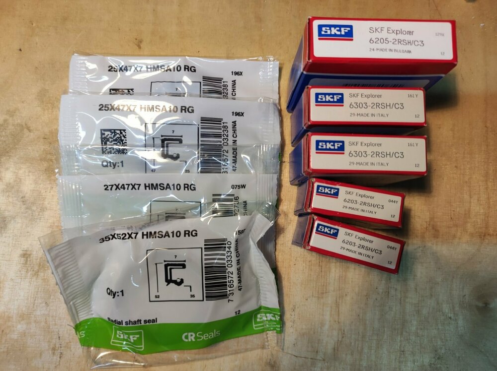

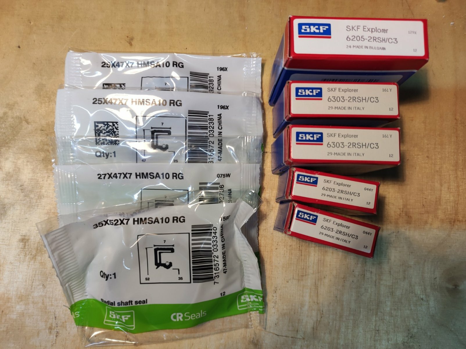

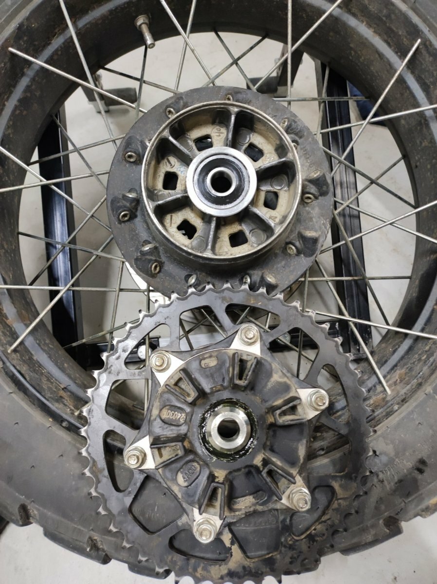

živke 9187 Napisano Octobar 5, 2025 (promenjeno) Ne silazi, 3146 postova Lokacija: Niš; youtube.com/@adv_zivke Motocikl: CF Motor 450MT; ex: Yamaha XT660Z Tenere Prijavi odgovor kao problematičan Ah, nedelja veče. Mir, tišina, šoljica čaja. Pravo vreme za odmor, opuštanje ... i zamenu ležajeva u točkovima Zadnji točak:#450mt# 2x: 6303 u glavčini 1x: 6205 za nosač lančanika 1x: 27x47x7mm semering 1x: 35x52x7mm semering za nosač lančanika Prednji točak: 2x: 6203 2x: 25x47x7mm semerinzi Svi ležajevi idu u 2RS verziji. U Lagertonu, za SKF, ovo sa spiska izađe oko 2300 dinara (ovo na slici je za 2 motora): Ispostavilo se da su na 12.000 km prednji odlični. Iza semeringa nije prošla ni kapljica vode, okreću se kao novi i nije bilo potrebe da ih menjam. Zamenio sam semeringe kad sam ih već skidao. Očistio malo oko lagera, stavio novu mast, vratio kako je bilo. Zadnji točak je druga priča. Isto kao i kod @aca-pn - veliki na nosaču lančanika prosvirao i dobio luft. Ostala dva još uvek nisu, ali se oseća da ne idu glatko, pitanje je trenutka kad će prosvirati. Voda je dolazila do sva tri. Tako da su naravno svi zamenjeni. Obratite pažnju da onaj na nosaču lančanika ima zeger osigurač. Prednji točak se zateže na 85 Nm , zadnji na 110 Nm. To je to za sada, sledeća stavka zamena lanca, a zimi kad budem imao vremena proveravam ležajeve zadnje viljuške. Promenio Octobar 6, 2025 član živke 13 2 Citat Podeli ovaj odgovor sa prijateljima Link to post Share on other sites More sharing options...

ivannadjalin 177 Napisano Octobar 6, 2025 (promenjeno) Svrati ponekad, 176 postova Lokacija: Sombor - Novi Sad Motocikl: Suzuki VStrom 1050, ex Cfmoto 450 MT Prijavi odgovor kao problematičan Pre 21 sati, živke je napisao: Ah, nedelja veče. Mir, tišina, šoljica čaja. Pravo vreme za odmor, opuštanje ... i zamenu ležajeva u točkovima Zadnji točak:#450mt# 2x: 6303 u glavčini 1x: 6205 za nosač lančanika 1x: 27x47x7mm semering 1x: 35x52x7mm semering za nosač lančanika Prednji točak: 2x: 6203 2x: 25x47x7mm semerinzi Svi ležajevi idu u 2RS verziji. U Lagertonu, za SKF, ovo sa spiska izađe oko 2300 dinara (ovo na slici je za 2 motora): Ispostavilo se da su na 12.000 km prednji odlični. Iza semeringa nije prošla ni kapljica vode, okreću se kao novi i nije bilo potrebe da ih menjam. Zamenio sam semeringe kad sam ih već skidao. Očistio malo oko lagera, stavio novu mast, vratio kako je bilo. Zadnji točak je druga priča. Isto kao i kod @aca-pn - veliki na nosaču lančanika prosvirao i dobio luft. Ostala dva još uvek nisu, ali se oseća da ne idu glatko, pitanje je trenutka kad će prosvirati. Voda je dolazila do sva tri. Tako da su naravno svi zamenjeni. Obratite pažnju da onaj na nosaču lančanika ima zeger osigurač. Prednji točak se zateže na 85 Nm , zadnji na 110 Nm. To je to za sada, sledeća stavka zamena lanca, a zimi kad budem imao vremena proveravam ležajeve zadnje viljuške. Kratak dodatak: Šraf na osovini zategnuti po uputstvu (110nm). U slučaju pretezanja može doći do oštećenja (sabijanja) cevi ('srednji distancer') u točku (deo br 7 sa linka ispod) a samim tim i do smicanja ležajeva CFMOTO Genuine Parts & Accessories | CFMOTO Nelson WWW.CFMOTONELSON.CO.NZ Find ATV, UTV, side-by-sides, motorcycles, genuine parts, accessories & more at CFMOTO... Promenio Octobar 6, 2025 član ivannadjalin 3 Citat Podeli ovaj odgovor sa prijateljima Link to post Share on other sites More sharing options...
ivannadjalin 177 Napisano Octobar 6, 2025 (promenjeno) Svrati ponekad, 176 postova Lokacija: Sombor - Novi Sad Motocikl: Suzuki VStrom 1050, ex Cfmoto 450 MT Prijavi odgovor kao problematičan CFMOTO 450MT/IBEX REAR WHEEL SPACER & SEAL KIT WWW.RALLYRAIDPRODUCTS.CO.UK CNC machined stainless-steel replacement rear wheel spacers, one for disc side of rear hub... Da ne bi ulazila voda do ležajeva treba zameniti bočne distancere (verujem da ima sličnih od drugih proizvođača). Promenio Octobar 6, 2025 član ivannadjalin 1 Citat Podeli ovaj odgovor sa prijateljima Link to post Share on other sites More sharing options...
živke 9187 Napisano Octobar 6, 2025 (promenjeno) Ne silazi, 3146 postova Lokacija: Niš; youtube.com/@adv_zivke Motocikl: CF Motor 450MT; ex: Yamaha XT660Z Tenere Prijavi odgovor kao problematičan Da, ovo smo baš komentarisali. Fabrički su očigledno loši, već se osećaju brazde od semeringa... Mada kaže ovaj drug da je tako često i na ktm ovima. Promenio Octobar 6, 2025 član živke 1 Citat Podeli ovaj odgovor sa prijateljima Link to post Share on other sites More sharing options...
aca-pn 7286 Napisano Octobar 7, 2025 Enduraš, 6692 postova Lokacija: Paracin Motocikl: 450MT Prijavi odgovor kao problematičan Da se pojavi brazda je normalno, samo ne sme da bude duboka. Mnogo zavisi od kog je materijala distancer. Na Suzukiju DRZ koji sam imao ti distanceri su fabrički bili od aluminijuma i brzo su se napravile duboke brazde. Posle sam kod strugara napravio iste takve od prohroma i više nisam imao problema, i na njima su se pojavile brazde ali mnogo pliće, površinske. 1 Citat Podeli ovaj odgovor sa prijateljima Link to post Share on other sites More sharing options...

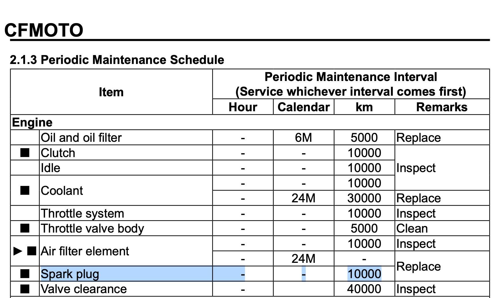

živke 9187 Napisano Octobar 13, 2025 Ne silazi, 3146 postova Lokacija: Niš; youtube.com/@adv_zivke Motocikl: CF Motor 450MT; ex: Yamaha XT660Z Tenere Prijavi odgovor kao problematičan Zanimljivo je da se intervali nekih servisa ne poklapaju u servisnoj knjizi i na garantnom listu koji smo dobili pri kupovini motora. Skoro sam primetio da u servisnoj knjizi na engleskom piše da na 10.000 treba ZAMENITI svećice. Nelogično ali tako piše. Provera i štelovanje ventila na 40.000 km. Kod nas svećice provera na 15, zamena na 20k km, provera i podešavanje ventila na 30k km. Iz garantnog lista:#450mt# Servisna knjiga ENG: Citat Podeli ovaj odgovor sa prijateljima Link to post Share on other sites More sharing options...
živke 9187 Napisano Octobar 13, 2025 Ne silazi, 3146 postova Lokacija: Niš; youtube.com/@adv_zivke Motocikl: CF Motor 450MT; ex: Yamaha XT660Z Tenere Prijavi odgovor kao problematičan Elem @ivannadjalin da ti nisu proveravali svećice, pa zato veća cena ? Citat Podeli ovaj odgovor sa prijateljima Link to post Share on other sites More sharing options...
ivannadjalin 177 Napisano Octobar 13, 2025 Svrati ponekad, 176 postova Lokacija: Sombor - Novi Sad Motocikl: Suzuki VStrom 1050, ex Cfmoto 450 MT Prijavi odgovor kao problematičan @živke servis je trajao manje od 2 sata. Ne znam da li su radili jer mi nisu rekli. Nisam primetio da su skidane plastike a ni crash barovi Na računu stoji da su obračunali 2 radna sata po ceni od 8600 dinara, 2 i po litre ulja su oko 7900 i cena filtera oko 1500. To je sve što znam. 1 Citat Podeli ovaj odgovor sa prijateljima Link to post Share on other sites More sharing options...
