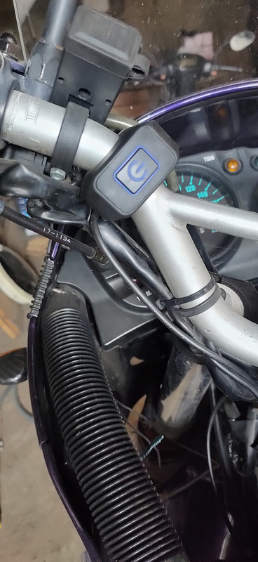

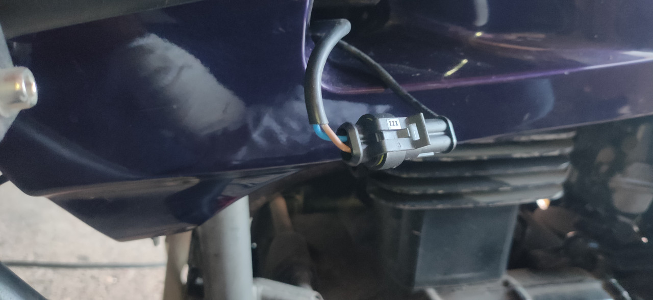

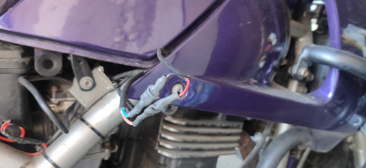

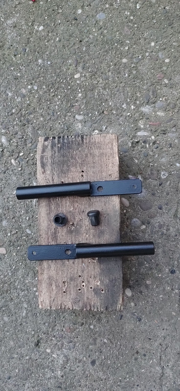

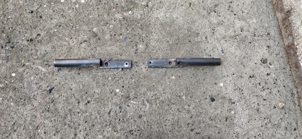

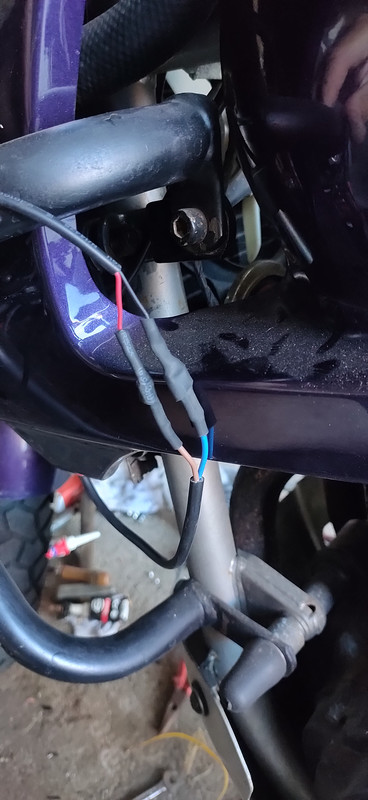

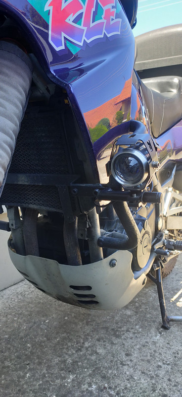

VLAD81 2347 Napisano Avgust 4, 2023 Drug član, 557 postova Lokacija: Loznica Motocikl: Kawasaki kle 500 Prijavi odgovor kao problematičan Već neko vreme stoje na polici i konačno dođe prilika i da se namontiraju. Mala dilema oko mesta montiranja i odluka pada da se prave dodatni nosači. Parče flaha 20*3mm i parče cevi 3/8 Izbušene rupe na adekvatnim mestima i sledi varenje. Idealno bi bilo odraditi plastifikaciju ali sada nisam u prilici pa će biti ofarbani. Osnovna pa mat sprej. Tu su i plastični čepovi za cevi koji će doći na obe strane nosača. Fiksiranje Sad da se malo igramo sa žičicama. Dodajem relej a plus izvlačim sa veze za automatski podmazivač gde već imam osigurač a napon postoji samo na kontaktu. Plus za maglenke skidam sa akumulatora direktno sa obaveznim ubacivanjem osigurača i sve to naravno preko releja ide na sijalice. Pakujem sve što je bolje moguće i prelazim na povezivanje maglenki i prekidača. Prekidač je sa "alija" ali je naručen drugi(isti) u žutoj boji(za maglenke). Ovaj je u planu za nešto drugo. Za povezivanje maglenki sam koristio buksnice tako da ih je moguće brzo i lako raskačiti(tehnički pregled) Sve buksne i kontakte sam izolovao termoskupljajućim bužirom. I na kraju ispade ovako nekako Naravno, palo je i štelovanje visine snopa i ostalo je da se isproba u vožnji. Jedino, što mi malo smeta, a za to je "kriva" supruga jer je to njena konstatacija, je što je far žut, jbg, takva svetla al sad stvarno deluje još žući. Šta da se radi, tako je kako je I da, računam, u slučaju nekog blažeg pada ili oslanjanja, da će ovi nosači ipak koliko toliko, makar se i iskrivili, doprineti zaštiti bočnih plastika. Nadam se da neće biti prilike da ih testiram na taj način. 14 2 Citat Podeli ovaj odgovor sa prijateljima Link to post Share on other sites More sharing options...

Grille 51 Napisano Avgust 26, 2023 U prolazu, 78 postova Lokacija: Novi sad Prijavi odgovor kao problematičan Evo ga.. gotovo. Na trecoj slici je kratko svetlo koje je isto extra kada ne pada kisa. A,sa upaljenim maglenkama kratko kao da i ne postoji, Na 5o% snage. Na 1oo% bas bude prejako.. i ovako mi blicaju i ako sam bas pazio da ne idu u oci ljudima.. znaci bas jake. Potrefilo se i da imaju crvenu diodu u sebi koja taman malo sija,nista napadno.. a slaze se uz motor. Prekidac je sa alija,kosta 150 din, gospoda ga prodaju kod nas za 1ooo din i jos neispravne.. pa sam uspeo nekako da ga premostim.. maglenke jesu kineske,zatvorio sam sve ulaze koje ima, jer ako udje voda,gotova je. Послато са M2101K6I помоћу Тапатока 2 Citat Podeli ovaj odgovor sa prijateljima Link to post Share on other sites More sharing options...
aca-pn 7278 Napisano Avgust 27, 2023 Enduraš, 6689 postova Lokacija: Paracin Motocikl: 450MT Prijavi odgovor kao problematičan Zbog te crvene diode moze da te zeza policija, ništa na prednjem delu vozila ne sme da sija crvenom bojom, ona je rezervisana za pozadi. 2 Citat Podeli ovaj odgovor sa prijateljima Link to post Share on other sites More sharing options...
RankoBg87 7073 Napisano Avgust 27, 2023 Ne silazi, 3184 postova Lokacija: Beograd Motocikl: Honda NC750x Prijavi odgovor kao problematičan Spusti jos i rasiri, presao sam preko 300 km i jos mi niko nije blicao a kad stanem da vidim snop, od maglenki je maloooo vise od fabrike tako da zbog toga kontam da nikom ne smeta. Posle ovog sam ih jos spustio i rasirio. https://youtube.com/shorts/EUnT6XTSbW4?si=aN2jpQWdtFmImEd4 Citat Podeli ovaj odgovor sa prijateljima Link to post Share on other sites More sharing options...
zika56 17564 Napisano Avgust 27, 2023 Čuvaj sebe od drugih i druge od sebe, 3718 postova Lokacija: Niš / Donji Adrovac Motocikl: BMW R1100GS (iz prošlog veka) Prijavi odgovor kao problematičan Pre 14 sati, Grille je napisao: Evo ga.. gotovo. Na trecoj slici je kratko svetlo koje je isto extra kada ne pada kisa. A,sa upaljenim maglenkama kratko kao da i ne postoji, Na 5o% snage. Na 1oo% bas bude prejako.. i ovako mi blicaju i ako sam bas pazio da ne idu u oci ljudima.. znaci bas jake. Potrefilo se i da imaju crvenu diodu u sebi koja taman malo sija,nista napadno.. a slaze se uz motor. Prekidac je sa alija,kosta 150 din, gospoda ga prodaju kod nas za 1ooo din i jos neispravne.. pa sam uspeo nekako da ga premostim.. maglenke jesu kineske,zatvorio sam sve ulaze koje ima, jer ako udje voda,gotova je. Послато са M2101K6I помоћу Тапатока Ovo očigledno nisu "maglenke" nego "spot" farovi (koriste se kao dodatni farovi uz dugo svetlo), dok se "maglenke" koriste uz kratko svetlo. 1 1 Citat Podeli ovaj odgovor sa prijateljima Link to post Share on other sites More sharing options...

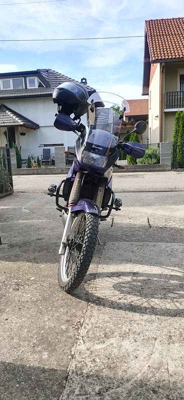

VLAD81 2347 Napisano Jun 15, 2024 Drug član, 557 postova Lokacija: Loznica Motocikl: Kawasaki kle 500 Prijavi odgovor kao problematičan Mali update na radove. Stiglo Pa da se umesto Odradi Malo lakše za skinuti pred tehnički. 2 Citat Podeli ovaj odgovor sa prijateljima Link to post Share on other sites More sharing options...
