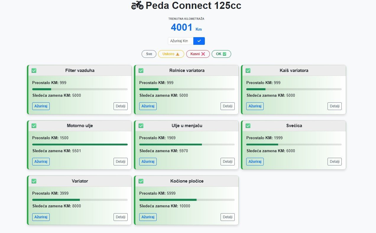

risttone 6 Napisano Jun 1 (promenjeno) U prolazu, 10 postova Lokacija: Beograd Motocikl: SYM Symply 50 Prijavi odgovor kao problematičan Zdravo svima vidim da je ova tema oko Peda Connect i dalje aktuelna Imam ovaj skuter od 2024. i do sad sam presao sa njim 4000km okruglo . Jako dobar skuter za grad, potrosnja malo ispod 3L , vidim da ga dosta ljudi koriste za dostavu. Jednostavan je za odrzavanje (isto kao i gy6 4T 50cc 139qmb mašine). Od prvog dana ga sam servisiram, nisam hteo da plaćam u ovlascenom. Od mana bih izdvojio sediste , tvrdo je, ume guz***a da boli posle duze voznje i ono sto me najvise nervira je sto na zmigavcima ne čuje ono caktanje kad se ukljuce (nekom to mozda nije vazno, ja sam nekako naviako na to pa mi i dalje smeta) , sve ostalo je super. Za odrzavanje je bas lagan (ako je neko ikad menjao na 50cc znaće i na ovom) , potrosni delovi - rolnice, kaiš, varijator su jeftini (ali express , temu ) . Nisam znao da moze alarm da se ugradi, hvala @MileM za video klipove, vrv ću to poručiti i ugraditi posto instalacija vec postoji i kod mene (trebaće mi mozda par hintova od tebe kako si fixirao to sve) . @MileM i ostali koji sami menjate ulje na skuteru, obavezno odvrnite i bočni šraf (ključ 17) za ispustanje ulja, na tom šrafu se nalazi magnet na kome se skuplja skrama i prljavština pa je dobro da se i to očisti. Servise koje sam radio i interval servisa po kojima ću dalje servisirati : Stavka Km Datum Delovi Napomena Motorno ulje 4001 2026-05-30 Ipone Scoot4 10w40, 0.8L Ulje u menjaču 2970 2025-08-08 Castrol EPX 80W-90, 1.3 dL Motorno ulje 2500 2025-04-14 Ipone Scoot4 10w40, 0.8L Motorno ulje 1000 2024-08-11 Ipone Scoot4 10w40, 0.8L Motorno ulje 250 2024-07-19 Ipone Scoot4 10w40, 0.8L Promenio Jun 1 član risttone Citat Podeli ovaj odgovor sa prijateljima Link to post Share on other sites More sharing options...

risttone 6 Napisano Jun 2 U prolazu, 10 postova Lokacija: Beograd Motocikl: SYM Symply 50 Prijavi odgovor kao problematičan On 6/1/2026 at 1:41 PM, MileM said: Jutros mi je neko napisao komentar na klipu za zamenu ulja da postoji i sa druge strane sraf koji ima magnet ja sam mislio da se zeza ali reko ajde da bacim pogled kad ono stvarno i onda sam se izmajao uzeo jos 1l ipone scoot 10w40 i otpustio sraf imalo je taloga na magnetu dosta s obzirom da prvi put sad odvrcem taj sraf. Snimio sam i kratak klip pa cu da ga okacim cisto da i drugi ljudi znaju. U uputstvu sto sam dobio uz njega nista ne pise... Sto se tice alarma stigo mi je 2way i ugradio sam ga perfekcija je. Moram i o tome zaseban klip da napravim kulturica je kad ga ostavim kod zgrade i u stanu ne mogu da cujem alarm ali zato daljinski vibrira i bipce i znam dal ga neko dira. Skroz kulturna stvarcica. Pa ja sam pisao koment na tvom klipu na YT Super je i onaj nov klip sto si objavio, bas se lepo vidi koliko se tu skupi prljavstine Sto se alarma tice ajd bas sanimi kako si to fixirao iznutra (ili slikaj kako to sad izgleda) , bas je super sto moze da se ugradi alarm bez ikakvih prepravki, samo na dzek se spoji ... to cu ugraditi sigurno, uspeo sam pazljivo da skinem i onu crnu plastiku spreda (tvoj klip je bas pomogao, pipavo je i mora pazljivo da ne puknu zabice ) 1 Citat Podeli ovaj odgovor sa prijateljima Link to post Share on other sites More sharing options...
