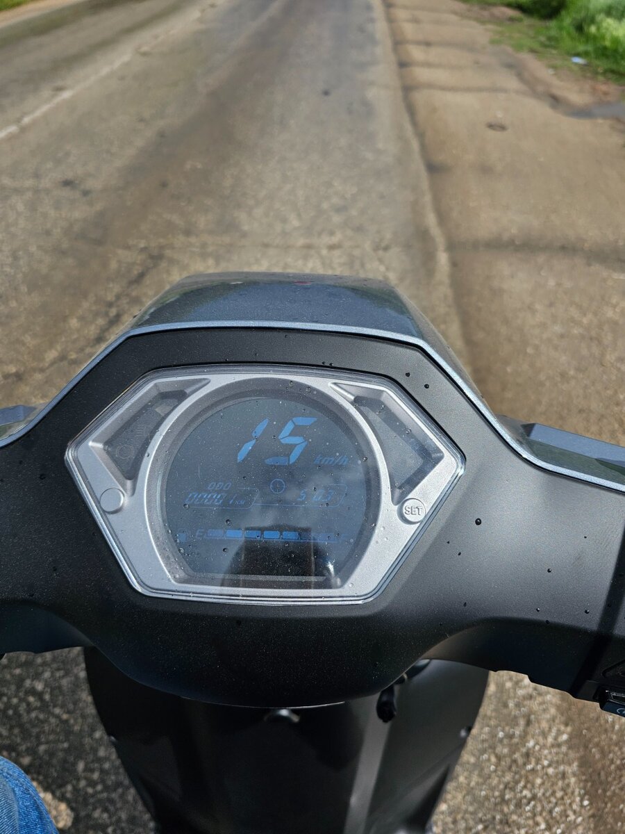

MileM 147 Napisano Maj 12 YouTube.com/CrazySupermoto, 585 postova Motocikl: Suzuki GSX750F | Apollo RX250 Prijavi odgovor kao problematičan Evo da se i ja upisem u grupu krenuh iz salona reko uf mora da slikam kilometrazu 2 Citat Podeli ovaj odgovor sa prijateljima Link to post Share on other sites More sharing options...

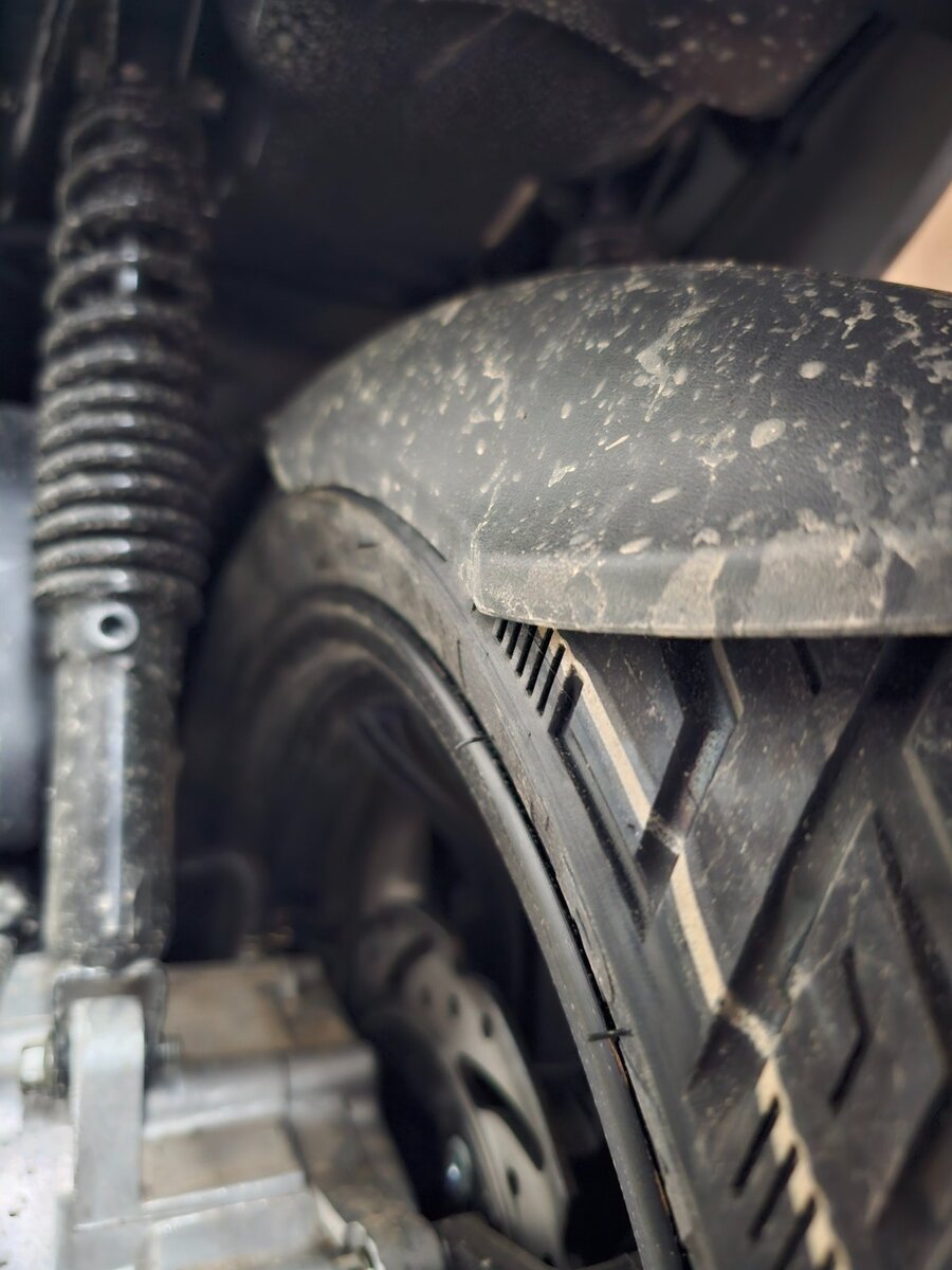

MileM 147 Napisano Maj 12 YouTube.com/CrazySupermoto, 585 postova Motocikl: Suzuki GSX750F | Apollo RX250 Prijavi odgovor kao problematičan Hvala, raspadoh se dok podigoh tablice guzva ogromna. Sad uzeo da ih zakacim i vidim ovaj blatobran na gumu stoji Citat Podeli ovaj odgovor sa prijateljima Link to post Share on other sites More sharing options...

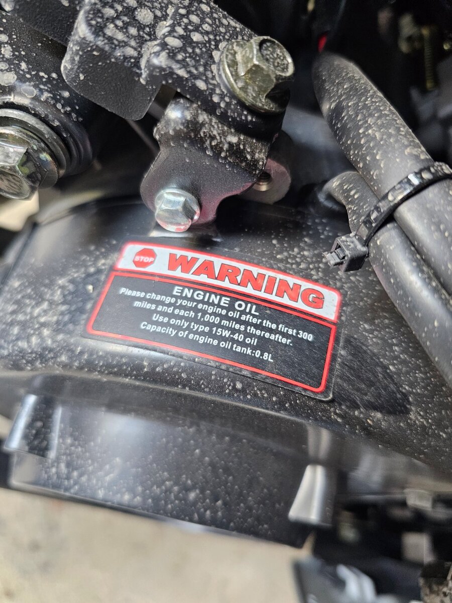

cezarpa 13114 Napisano Maj 13 (promenjeno) Ne silazi, 3230 postova Lokacija: pvo Motocikl: Connect gy6 125,E bike Prijavi odgovor kao problematičan Na motoru ima nalepnica 10w40.Mislim da to preporucuje fabrika. Servis po uputstvu uvoznika sipa 10w30 Promenio Maj 13 član cezarpa Citat Podeli ovaj odgovor sa prijateljima Link to post Share on other sites More sharing options...

MileM 147 Napisano Maj 13 YouTube.com/CrazySupermoto, 585 postova Motocikl: Suzuki GSX750F | Apollo RX250 Prijavi odgovor kao problematičan Meni pa na nalepnicu pise 15w40 Svakako vec sam uzeo ipon katana sport 10w40 ima da peva i da radi isterao sam danas 107km van grada nisam prelazio 60-65kmh. Da ga ispostujem koliko mogu Citat Podeli ovaj odgovor sa prijateljima Link to post Share on other sites More sharing options...

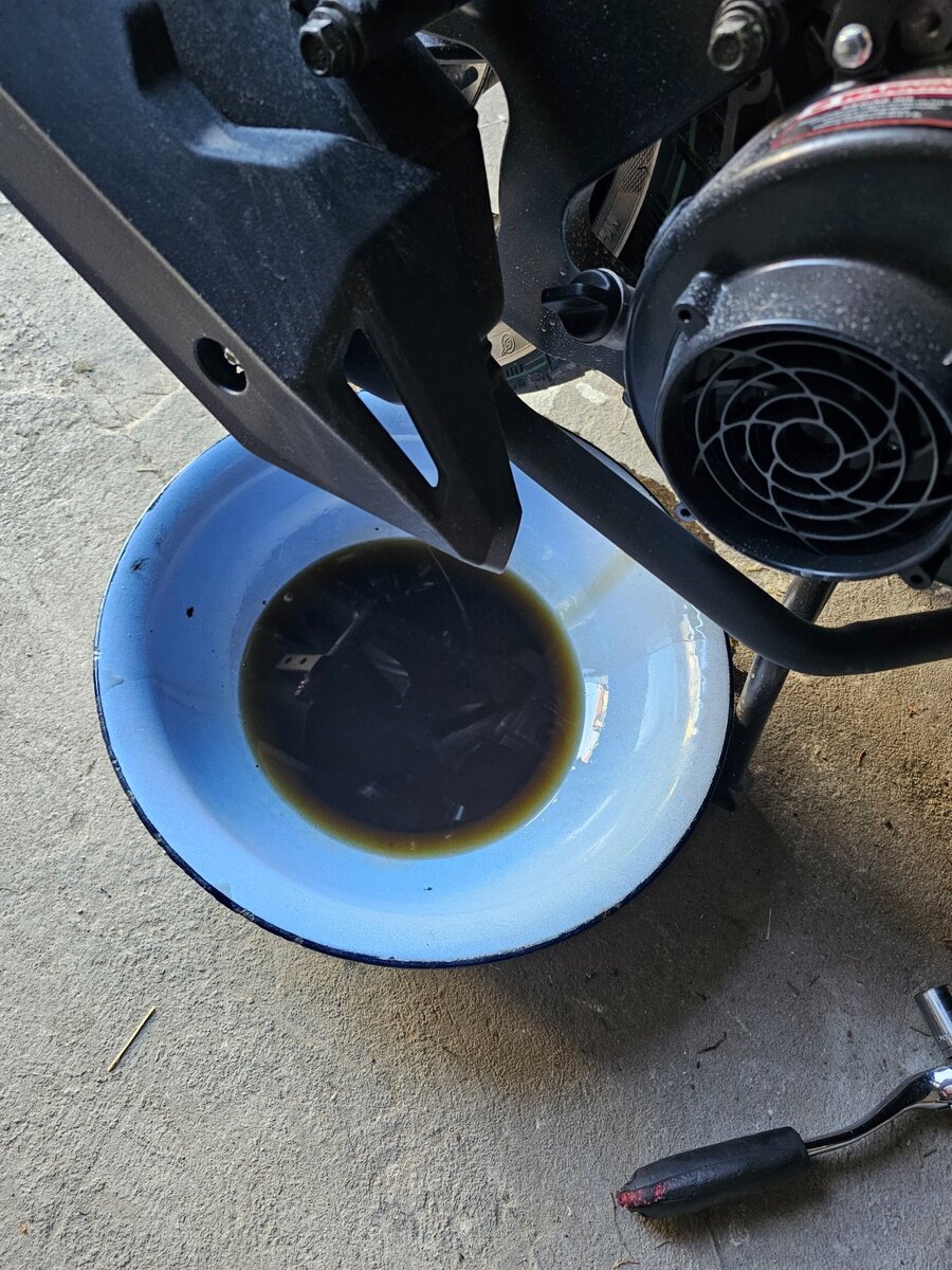

MileM 147 Napisano Maj 13 YouTube.com/CrazySupermoto, 585 postova Motocikl: Suzuki GSX750F | Apollo RX250 Prijavi odgovor kao problematičan Evo slike ulja posle 134km imalo je i opiljka na mrezici sto je normalno za prvi put. Citat Podeli ovaj odgovor sa prijateljima Link to post Share on other sites More sharing options...
