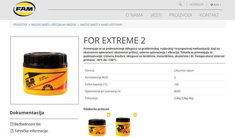

Alekre 16627 Napisano Mart 10, 2024 Integrisan, 8463 postova Lokacija: Smederevo Motocikl: TDM 900 Prijavi odgovor kao problematičan Ako vam treba dobra litijumska mast, evo dva rešenja iz FAM-a. Prva je FAM FOR PD2. Ja lično koristim ovu mast a za nju da sam dobio preporuku direktno iz fabrike po upitu. Naveo sam da mi treba za motocikl i za šta pa je njihova preporuka bila ova mast: Ima izuzetnu dobru otpornost na oksidaciju i prodor vlage. Postojana i na visokim temperaturama. Sve ono što nama treba na motociklu. Teh. informacije https://fam.co.rs/slike/tehnicka_dokumentacija/ti-for-pd-000-00-0-1-2_244_20180626142347.pdf Druga mast koja se izgleda pojavila nedavno je EXTREME. https://fam.co.rs/slike/tehnicka_dokumentacija/ti-for-extreme-2_301_20180620125627.pdf Ovo su vrhunske masti koje savetujem da nabavite. Ovo su specijalizovane masti koje se teško nabavljaju i jako su skupa kod brendova. 1 1 Citat Podeli ovaj odgovor sa prijateljima Link to post Share on other sites More sharing options...

živke 9198 Napisano Mart 11, 2024 (promenjeno) Ne silazi, 3147 postova Lokacija: Niš; youtube.com/@adv_zivke Motocikl: CF Motor 450MT; ex: Yamaha XT660Z Tenere Prijavi odgovor kao problematičan Odlična tema! Ja sam po preporuci sa foruma uzeo upravo FOR LPD2 . Koristio sam ga pre nekih godinu dana kad sam menjao ležajeve na točkovima. Skoro sam proveravao stanje, i baš sam zadovoljan. Nije bilo ni naznake da je oslabela zaštita ni da je negde prošla voda. A relativno često vozim van puta po blatu, kiši, i skoro posle svake takve vožnje motor perem u perionici (naravno pazim da ne gađam direktno osetljive delove, u ovom slučaju semeringe). Što se mene tiče - odlična: Treba pomenuti i belu mast koju koristi @Satelis , verujem da i sa njom nema greške. Doduše ja nisam uspeo da je nađem kada sam kupovao. Ako se ne varam - to je ova: https://www.fam.rs/art/323/mazive-masti-i-specijalna-maziva/specijalna-maziva-za-prehrambenu-industriju/famatox-fm-0.html edit: Zapravo sam tek sada skapirao da je Alekre pisao za PD2 a ja imam LPD2 . Promenio Mart 11, 2024 član živke Citat Podeli ovaj odgovor sa prijateljima Link to post Share on other sites More sharing options...
N.F.S. 26210 Napisano Mart 11, 2024 Integrisan, 10661 postova Lokacija: Kragujevac Motocikl: ---Honda--- Prijavi odgovor kao problematičan Masti Fam su super, nema sta.. Ali voda nije prosla do lezaja iskljucivo zbog dobrog semeringa, nema mast veze sa tim. P.S. Za mazanje i cuvanje lezaja/semeringa koristi se Fam-ov "Famol gm". (bela mast) 2 Citat Podeli ovaj odgovor sa prijateljima Link to post Share on other sites More sharing options...
Alekre 16627 Napisano Mart 11, 2024 Integrisan, 8463 postova Lokacija: Smederevo Motocikl: TDM 900 Prijavi odgovor kao problematičan Nije Famol GM za ležajeve. PRIMENA FAMOL GM maziva pasta, primenjuje se za podmazivanje svih mašinskih sklopova gde postoji kruta ili klizna veza guma‐metal, plastika, kliznih linijskih i kontaktnih površina. Primenu nalazi i pri montaži ručica menjača, opruga amortizera, i gumenih elemenata, kočionih vazdušnih cilindara, sinhronnih prstenova i dr. Sprečava pojavu vibracija, a obezbeđuje zaptivanje spojeva, smanjuje trenje i sprečava pojavu korozije. Citat Podeli ovaj odgovor sa prijateljima Link to post Share on other sites More sharing options...
N.F.S. 26210 Napisano Mart 11, 2024 Integrisan, 10661 postova Lokacija: Kragujevac Motocikl: ---Honda--- Prijavi odgovor kao problematičan Mozda nisam bio jasan, to je mast koja se maze izmedju lezaja i semeringa, ne unutar lezaja. Sluzi da zastiti lezaj od spoljnih uticaja (ono sto semering propusti). Maze se i na "usne" semeringa, spreci njegovo ukopavanje u materijal i cuva gipkost. Bas dugo koristim.. 1 Citat Podeli ovaj odgovor sa prijateljima Link to post Share on other sites More sharing options...
Alekre 16627 Napisano Mart 11, 2024 Integrisan, 8463 postova Lokacija: Smederevo Motocikl: TDM 900 Prijavi odgovor kao problematičan Da, sad smo se razumeli. Dakle, u ležaj PD2 ili Extreme, semering montirati sa GM. 1 1 Citat Podeli ovaj odgovor sa prijateljima Link to post Share on other sites More sharing options...

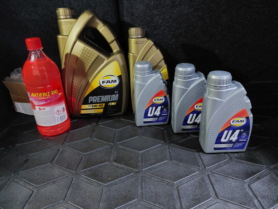

N.F.S. 26210 Napisano Mart 11, 2024 Integrisan, 10661 postova Lokacija: Kragujevac Motocikl: ---Honda--- Prijavi odgovor kao problematičan Narucis iz fabrike.. Ne secam se gde sam kupio, odavno bese! Vecinu maziva kupujem po kragujevackim radnjama, nece ti znaciti nista... (Tri O, Car sada "Komsija", shell maziva na njihovoj pumpi, valvoline maziva u wobi haus...) Evo uslikao sam izgled nekih od maziva koja imam pri ruci, koristom jos nekih namenskih ali nisu interesantna. Boja se razlikuje od proizvodjaca do proizvodjaca (jedino je grafitna uvek crna ) 4 Citat Podeli ovaj odgovor sa prijateljima Link to post Share on other sites More sharing options...
Alekre 16627 Napisano Mart 12, 2024 Integrisan, 8463 postova Lokacija: Smederevo Motocikl: TDM 900 Prijavi odgovor kao problematičan U radnji ima sve, šta nema može da se poruči. 5 litra motornog ulja, 625 din. litar. DOT4 0.5L 360 din. Antifriz 300 dinara. Ima i DOT5.1. Jedna boca DOT4 i antifriz su za TDM. 2 Citat Podeli ovaj odgovor sa prijateljima Link to post Share on other sites More sharing options...
