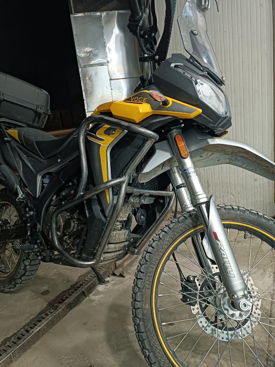

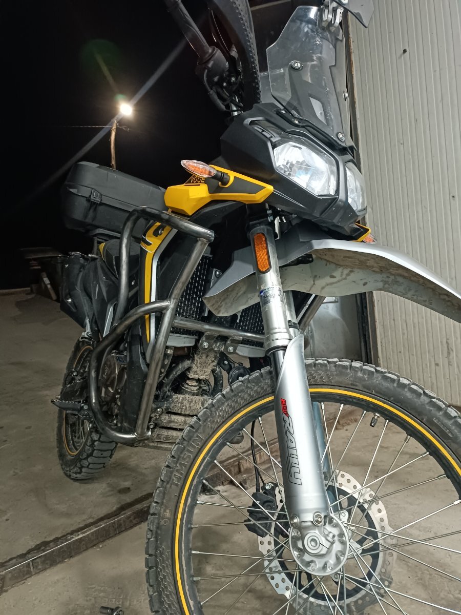

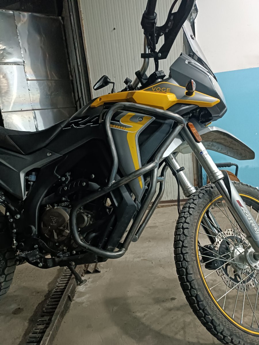

ceri 30 Napisano Mart 10 U prolazu, 19 postova Prijavi odgovor kao problematičan Pola posla je odradjeno,Jos par sitnica ,peskarenje pa plastifikacija. 2 Citat Podeli ovaj odgovor sa prijateljima Link to post Share on other sites More sharing options...

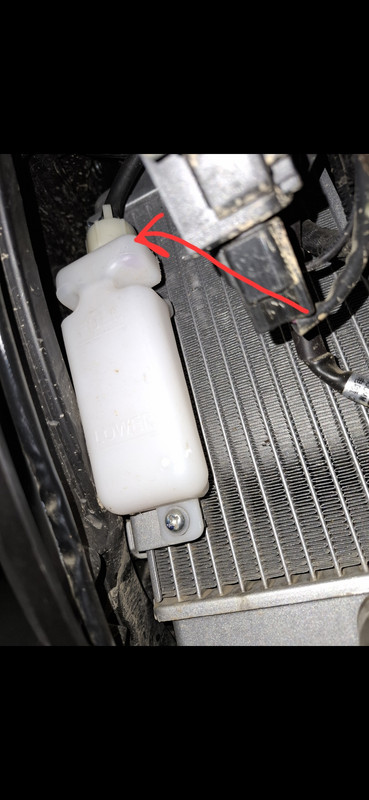

Borkosan 712 Napisano Mart 11 Zainteresovan, 573 postova Lokacija: Novi Sad Motocikl: Voge 300 Rally Prijavi odgovor kao problematičan Vogisti kako dolivate antifriz?Primetio sam da je kontrolna posuda prazna i u sam hladnjak je stalo oko 1dcl ali ne se ne preliva dalje u ekspanzioni sud. Ne bug da raskupusavam plastike sa te strane ako bas nije neophodno.Sent from my iPad using Tapatalk Citat Podeli ovaj odgovor sa prijateljima Link to post Share on other sites More sharing options...
andrej. 3901 Napisano Mart 11 BJB Maxi Scooter Club, 1259 postova Lokacija: Žabalj Motocikl: Voge 300 Rally Prijavi odgovor kao problematičan Ja sam skinuo ono crevo pa direkt u posudu Citat Podeli ovaj odgovor sa prijateljima Link to post Share on other sites More sharing options...
Borkosan 712 Napisano Mart 11 Zainteresovan, 573 postova Lokacija: Novi Sad Motocikl: Voge 300 Rally Prijavi odgovor kao problematičan Na koje crevo mislis, sa preliva od hladnjaka prema posudi?Sent from my iPad using Tapatalk Citat Podeli ovaj odgovor sa prijateljima Link to post Share on other sites More sharing options...
andrej. 3901 Napisano Mart 11 BJB Maxi Scooter Club, 1259 postova Lokacija: Žabalj Motocikl: Voge 300 Rally Prijavi odgovor kao problematičan @Borkosan ovde 1 Citat Podeli ovaj odgovor sa prijateljima Link to post Share on other sites More sharing options...

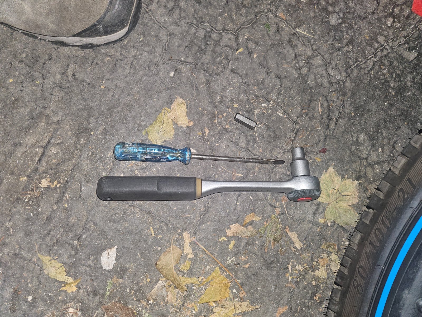

YU2DBC 34 Napisano Mart 13 U prolazu, 16 postova Lokacija: Beogradska favela Motocikl: 2017 Suzuki V-Strom DL1000, 2025 Voge 300 Rally, 2017 Honda CRF1000L Africa Twin Prijavi odgovor kao problematičan Da li bi neko od kolega mogao da mi napise koji su alati potrebni za montazu i demontazu prednjeg i zadnjeg tocka? Motor mi je daleko a ja pokusavam da sklopim sto manji i laksi komplet za zamenu guma Citat Podeli ovaj odgovor sa prijateljima Link to post Share on other sites More sharing options...

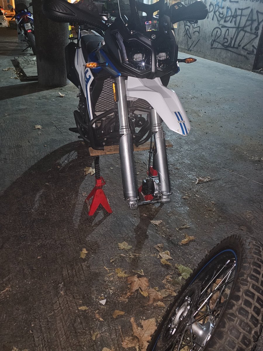

Teshko 129 Napisano Mart 14 U prolazu, 61 postova Lokacija: Beograd Motocikl: Suzuki SV650S K3, Voge 300 Rally Prijavi odgovor kao problematičan Pre 4 sati, YU2DBC je napisao: Da li bi neko od kolega mogao da mi napise koji su alati potrebni za montazu i demontazu prednjeg i zadnjeg tocka? Ja mogu da pomognem za prednji. 10ka hex i 10ka, jer sam radio: 1 1 Citat Podeli ovaj odgovor sa prijateljima Link to post Share on other sites More sharing options...
Borkosan 712 Napisano Mart 14 Zainteresovan, 573 postova Lokacija: Novi Sad Motocikl: Voge 300 Rally Prijavi odgovor kao problematičan @Borkosan ovde Probao ali mi je bilo malo komplikovano da skidam plastike. Resio sam na jednostavan nacun, crevo na spric i onda nanisanim onu malu rupicu kod poklopca hladnjaka odakle ide preliv u ekspanzioni sud, napunio bez problema, jedam malo isprosipao okolo ali nista strasno.Sent from my iPhone using Tapatalk 3 Citat Podeli ovaj odgovor sa prijateljima Link to post Share on other sites More sharing options...
