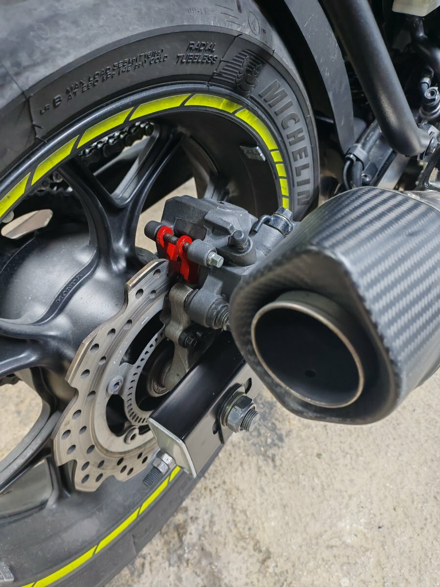

RankoBg87 7200 Napisano Septembar 28, 2025 Ne silazi, 3235 postova Lokacija: Beograd Motocikl: Honda NC750x Prijavi odgovor kao problematičan Kad sam sebe sjebes. Nisam lepo vrati lim u kleštima i eto belaja, malo disk načet i plocice otisle za manje od 2k km, sto najgore bas sam minimalno koristio zadnju. Prorez na limu treba da bude ka spolja tj dalje od klipa. Nije mi jasno kako nije nista blokiralo. 2 Citat Podeli ovaj odgovor sa prijateljima Link to post Share on other sites More sharing options...
markommarko 1050 Napisano Septembar 28, 2025 Zainteresovan, 433 postova Lokacija: Beograd Motocikl: Honda NX 500 Prijavi odgovor kao problematičan I šta sada? Kupovina novog diska i pločica i odlazak kod majstora ili ponovo kućna radinost? Citat Podeli ovaj odgovor sa prijateljima Link to post Share on other sites More sharing options...
RankoBg87 7200 Napisano Septembar 28, 2025 Ne silazi, 3235 postova Lokacija: Beograd Motocikl: Honda NC750x Prijavi odgovor kao problematičan Nove plocice Sta ce mu biti, malo ima ris, legne plocica tako pa cu da menjam kad bude neki lezaj crko ili gume, Definitivno sam malo promenio nacin vožnje pa je sad slabo i koristim na putu. 2 Citat Podeli ovaj odgovor sa prijateljima Link to post Share on other sites More sharing options...
GunnerHan 213 Napisano Septembar 30, 2025 Svrati ponekad, 212 postova Lokacija: NBG Motocikl: NC 750 X Prijavi odgovor kao problematičan On 9/28/2025 at 10:13 PM, RankoBg87 said: Kad sam sebe sjebes. Nisam lepo vrati lim u kleštima i eto belaja, malo disk načet i plocice otisle za manje od 2k km, sto najgore bas sam minimalno koristio zadnju. Prorez na limu treba da bude ka spolja tj dalje od klipa. Nije mi jasno kako nije nista blokiralo. Hvala za deljenje, deluje mi da bih vrlo lagano istu gresku napravio.. 1 Citat Podeli ovaj odgovor sa prijateljima Link to post Share on other sites More sharing options...
