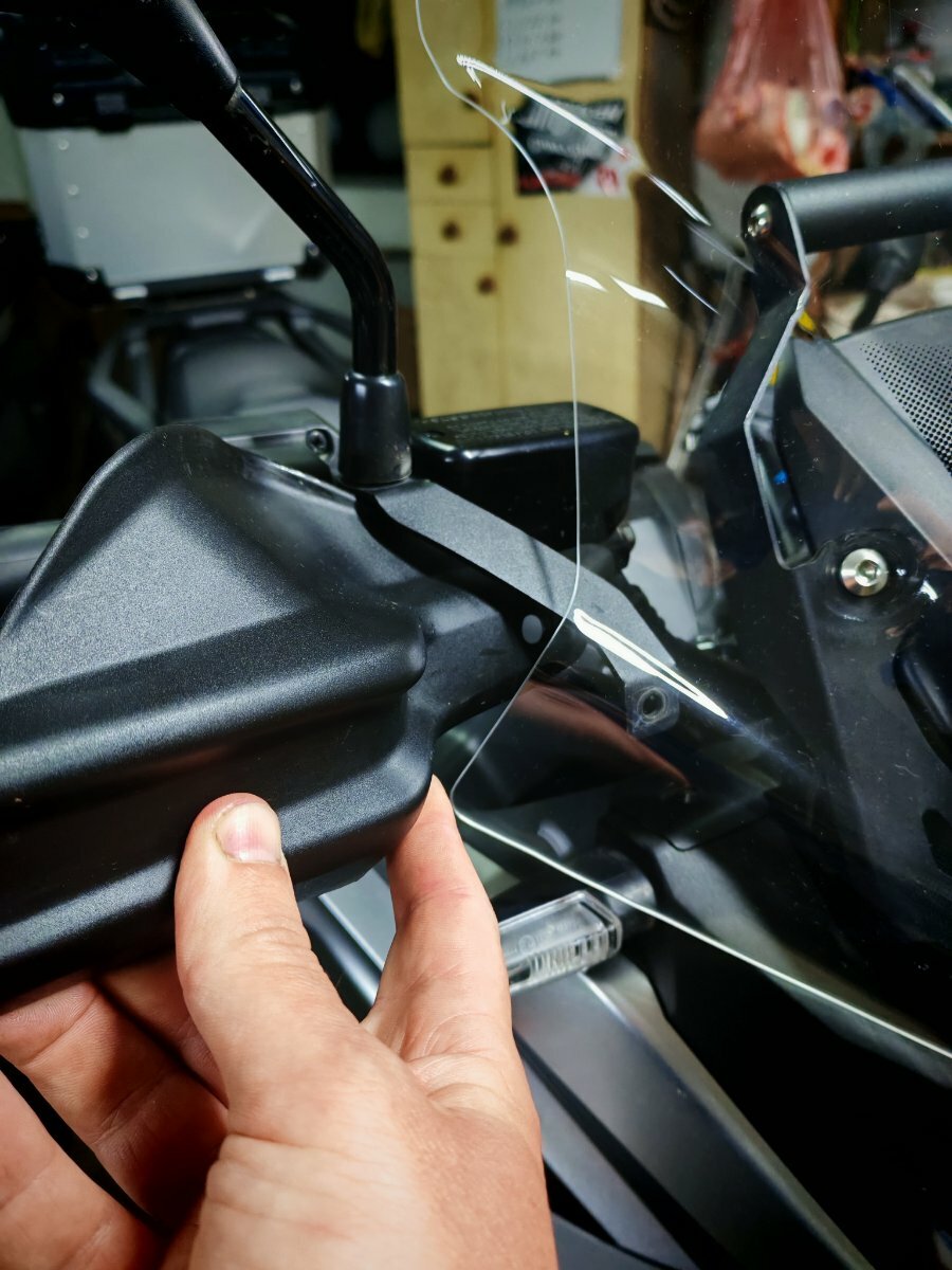

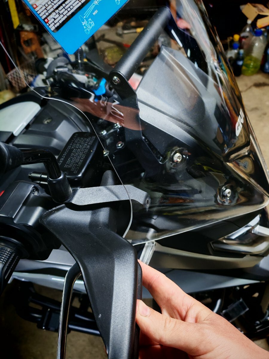

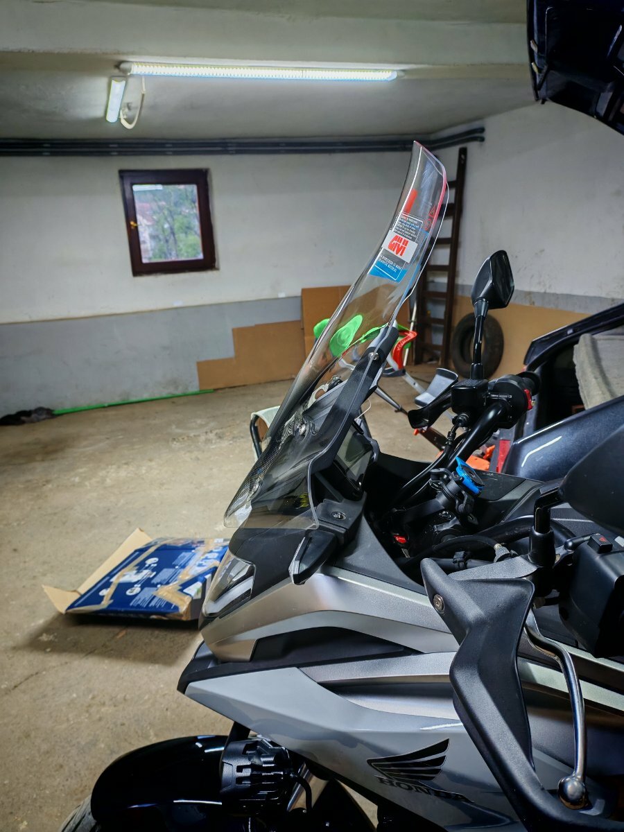

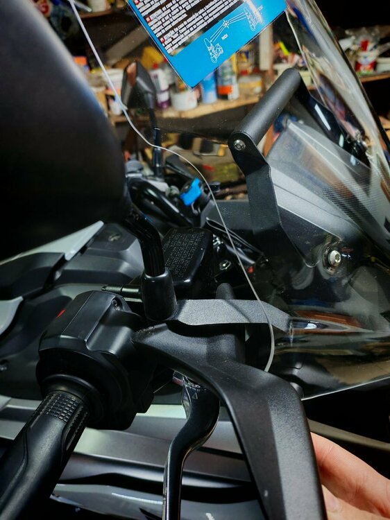

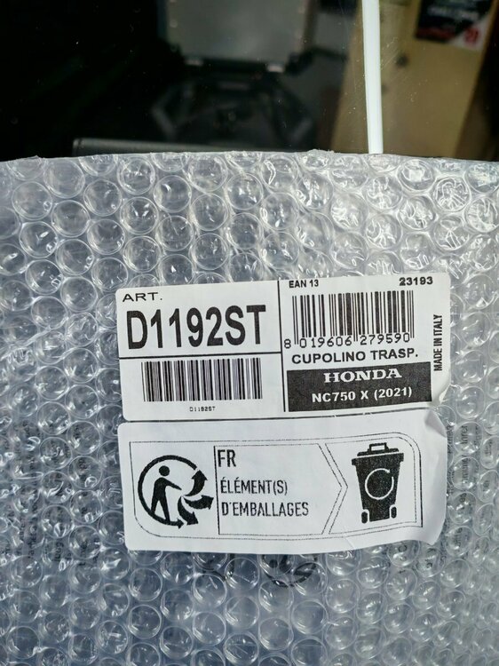

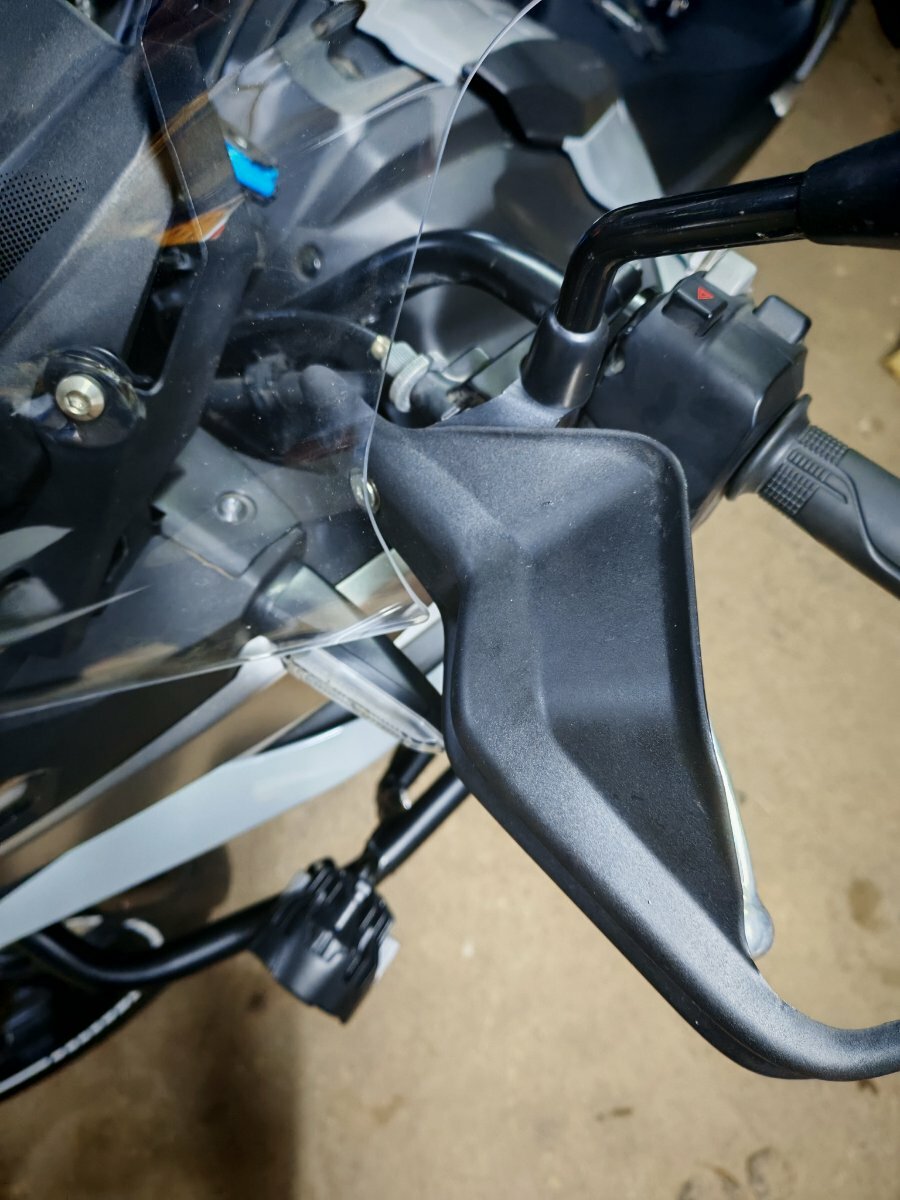

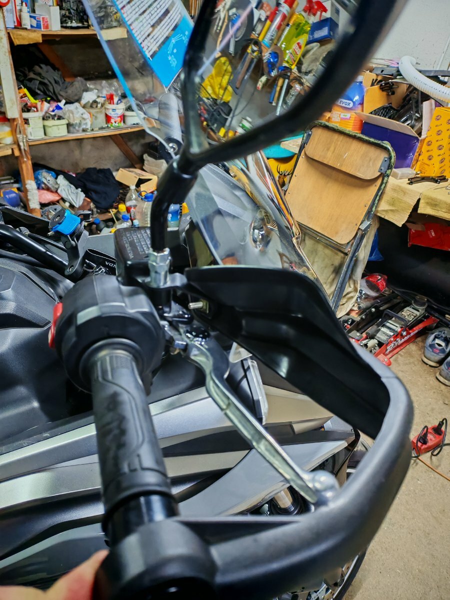

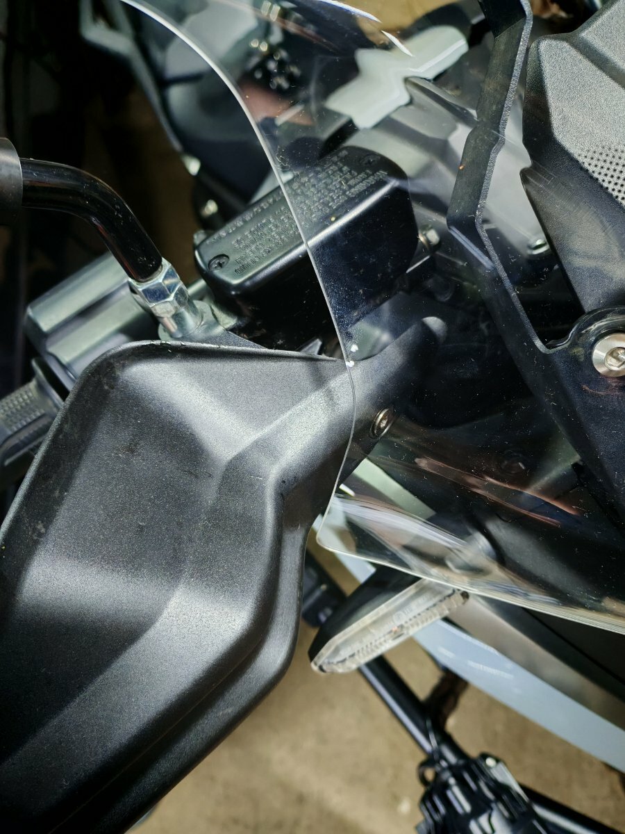

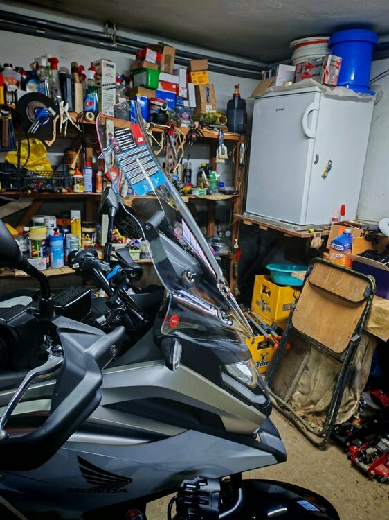

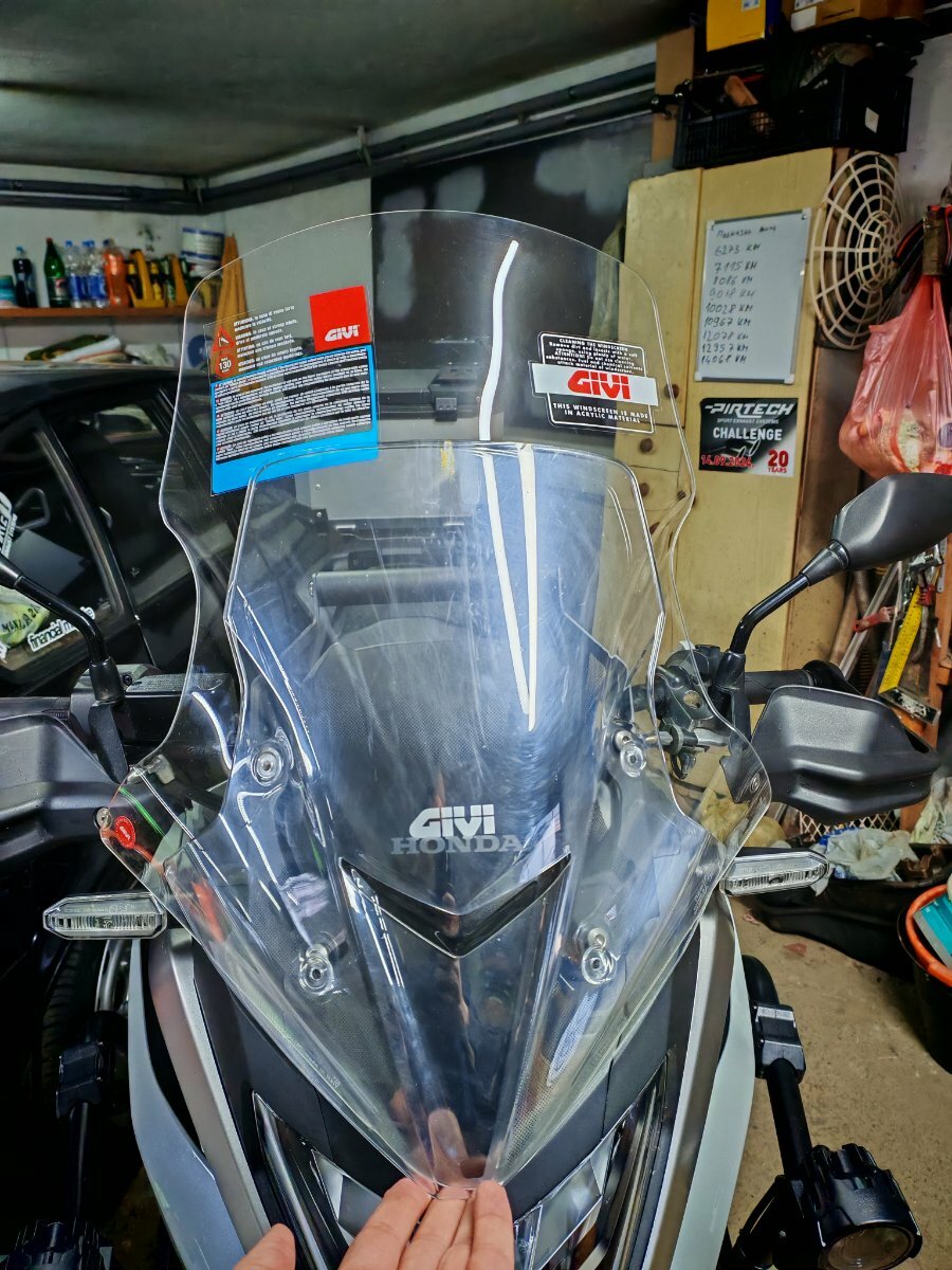

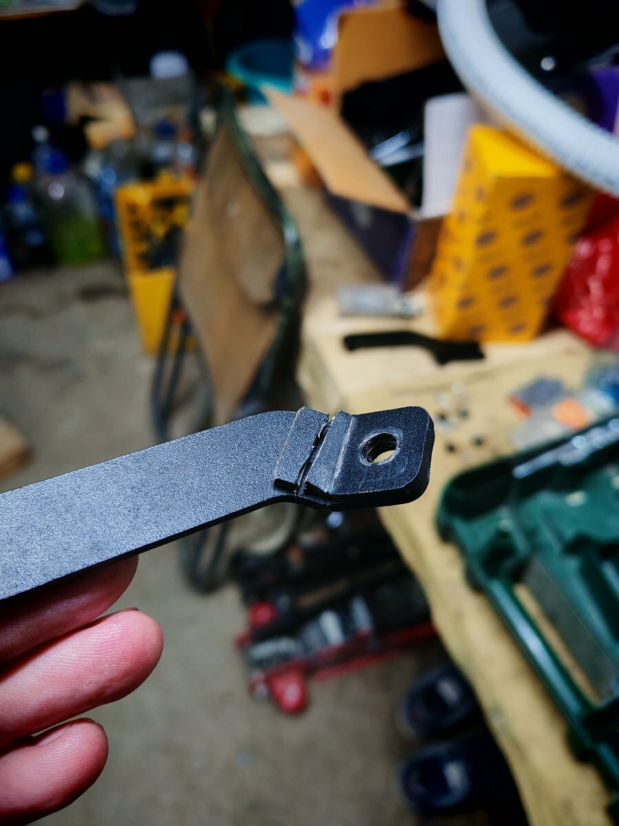

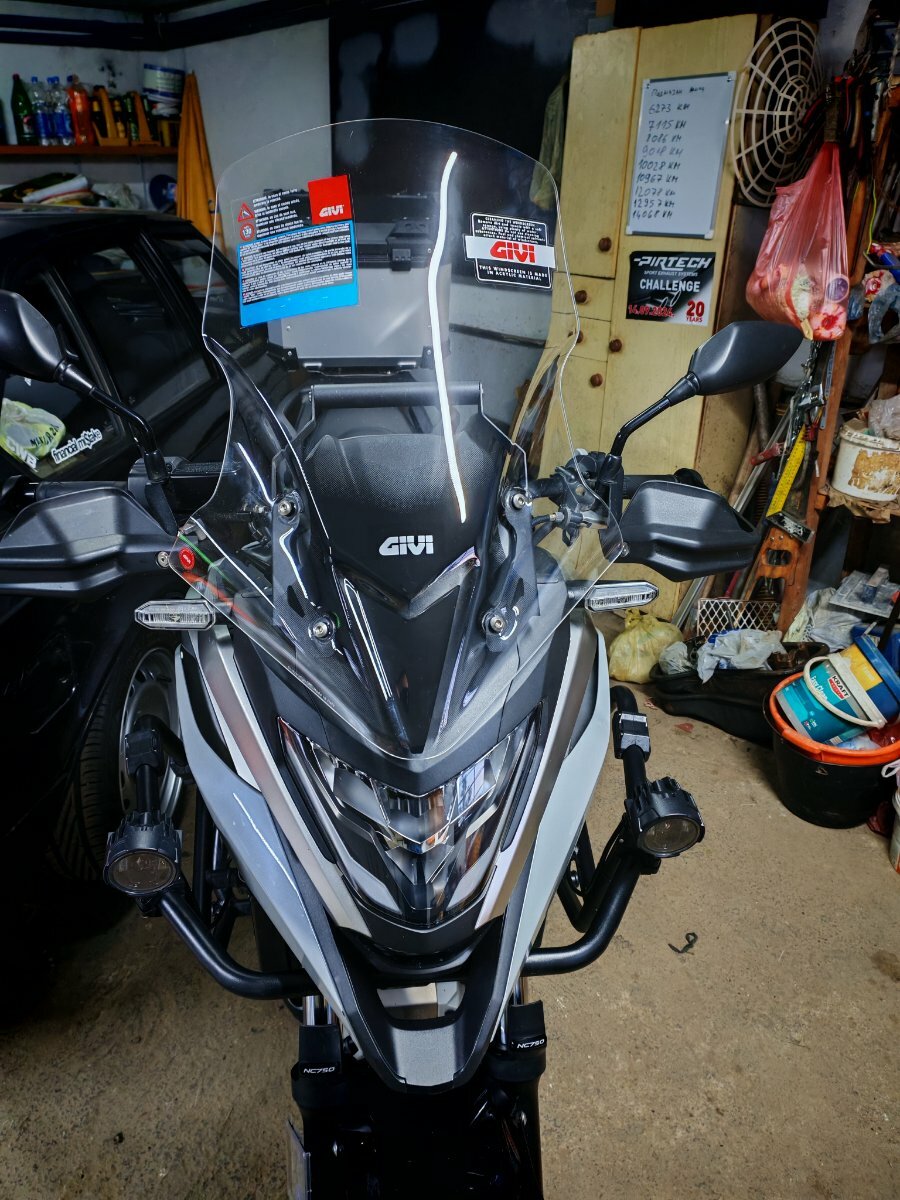

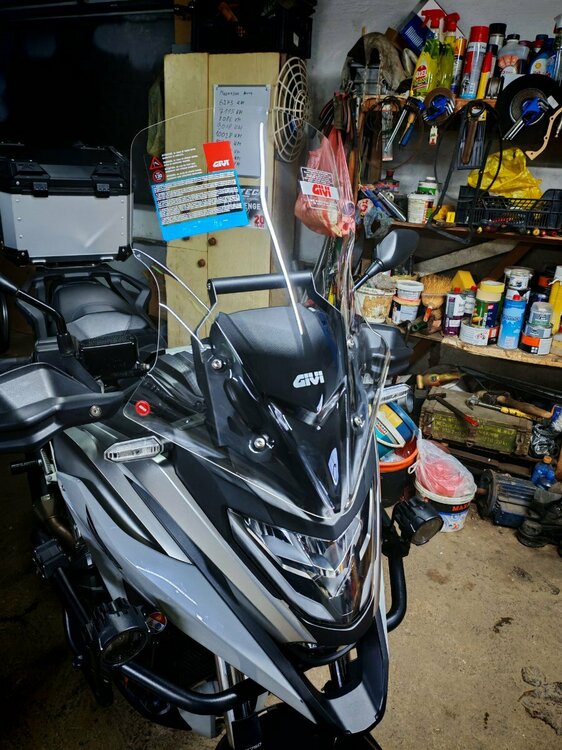

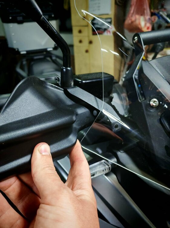

RankoBg87 7217 Napisano April 6, 2025 Ne silazi, 3238 postova Lokacija: Beograd Motocikl: Honda NC750x Prijavi odgovor kao problematičan Ovo super resenje, imam i ja neki pa cu smislim nosač, hvala za ideju Uzeh Givi vizir, hvala kolegi @SQTR sto poslao link oglasa u Sloveniji. Kaze Slovenac na prodaju iz razloga sto ne moze da se stave ni jedne zasite ruku. Stavim vizir, udaraju zastite. Kod mene u firmi gde radim se vodimo time da sve dok je aparata i brusilice moze da se popravi i napravi. Skidaj nosac, brusilica, savijaj ponovo, busi drugu rupu, test, prolazi, daj drugu stranu i sve super. Jos ostaje da se testira vizir. 12 Citat Podeli ovaj odgovor sa prijateljima Link to post Share on other sites More sharing options...

DarkoB 716 Napisano April 7, 2025 Zainteresovan, 372 postova Lokacija: Hamburg Motocikl: Beverly 250, Honda NC750X RH09 Prijavi odgovor kao problematičan @RankoBg87 Javljaj utiske sa voznje i kakva je sad zastita od vetra. Citat Podeli ovaj odgovor sa prijateljima Link to post Share on other sites More sharing options...
RankoBg87 7217 Napisano April 7, 2025 Ne silazi, 3238 postova Lokacija: Beograd Motocikl: Honda NC750x Prijavi odgovor kao problematičan Javim ovih dana cim se vreme prolepsa. Neko je u nekoj temi pisao da ima isti i da mu vetar stvara neki pritisak u kacigi pa je hteo da proba da otvori vizir kao sto ima fabricki. Javim cim probam. Citat Podeli ovaj odgovor sa prijateljima Link to post Share on other sites More sharing options...
jasminko VIR 1757 Napisano April 7, 2025 I N S T R U K T O R, 1256 postova Lokacija: Beograd i okolina Motocikl: CBF 600N, penzionerski Prijavi odgovor kao problematičan Ja imam isti samo piše Kappa. Zavisi šta očekujete. Ako hoćete da bude kao u kolima, da nema daška vetra, neće da može. Ja sam se vremenom smanjio sa 178cm na 175 cm i meni je odličan, brzine 120-140 ne osećam. Sad, ako je neko viši i ako mu baca na pola kacige onda dolazi do bacanja glave levo-desno i nije prijatno. Vizir je ok ako štiti do vrata a kaciga je potpuno izložena vetru ili ako štiti i veći deo kacige. Kad udara na pola kacige onda je problem. Više puta sam se tako zeznuo i kupio veći vizir a ispadalo je kasnije da je fabrički bio bolji, upravo zbog tog bacanja udara vetra direktno po sred kacige i onda glava radi "vobing" . 2 1 Citat Podeli ovaj odgovor sa prijateljima Link to post Share on other sites More sharing options...
Šoomi 57 Napisano April 7, 2025 U prolazu, 31 postova Lokacija: Novi Beograd Motocikl: KTM 790 adv Prijavi odgovor kao problematičan Taj Kappa/Givi vizir je mene sluzio extra, neuporedivo je bolje od OEM, cak uz malu korejciju ugla nosaca stitnici za ruke nisu kačili, 1 Citat Podeli ovaj odgovor sa prijateljima Link to post Share on other sites More sharing options...
RankoBg87 7217 Napisano April 7, 2025 Ne silazi, 3238 postova Lokacija: Beograd Motocikl: Honda NC750x Prijavi odgovor kao problematičan Fabricki je haos, na 120 skida kacigu s glave. 1 Citat Podeli ovaj odgovor sa prijateljima Link to post Share on other sites More sharing options...

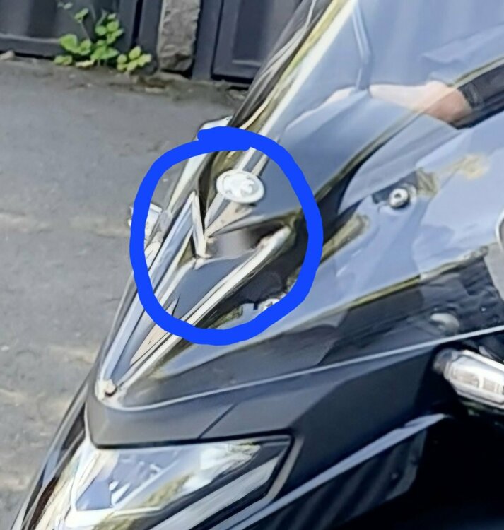

SaleKg 1795 Napisano April 7, 2025 Zainteresovan, 352 postova Lokacija: Celje, Slovenija Motocikl: Suzuki Burgman 650, Honda NC 750X Prijavi odgovor kao problematičan Ja sam pisao ranije u vezi tog vizira. Štiti dobro, nema udara vetra u kacigu i neprijatnog talasanja iako gledam iznad vizira (180 visok). Moj problem je što se javio neki neprijatan šum u kacigi (Nolan 90.2) da sam na dužim vožnjama hteo da izludim. Problem sam u potpunosti rešio sa malim deflektorom sa allija. Taj vizir nema prorez u donjem delu kao original turing ili običan vizir pa sam mišljenja za zbog toga pravi neku vrstu podpritiska i prouzrokuje buku. Plan je da napravim identičan prorez kao na oem voziru ali nikako da izdvojim vreme. 1 Citat Podeli ovaj odgovor sa prijateljima Link to post Share on other sites More sharing options...
