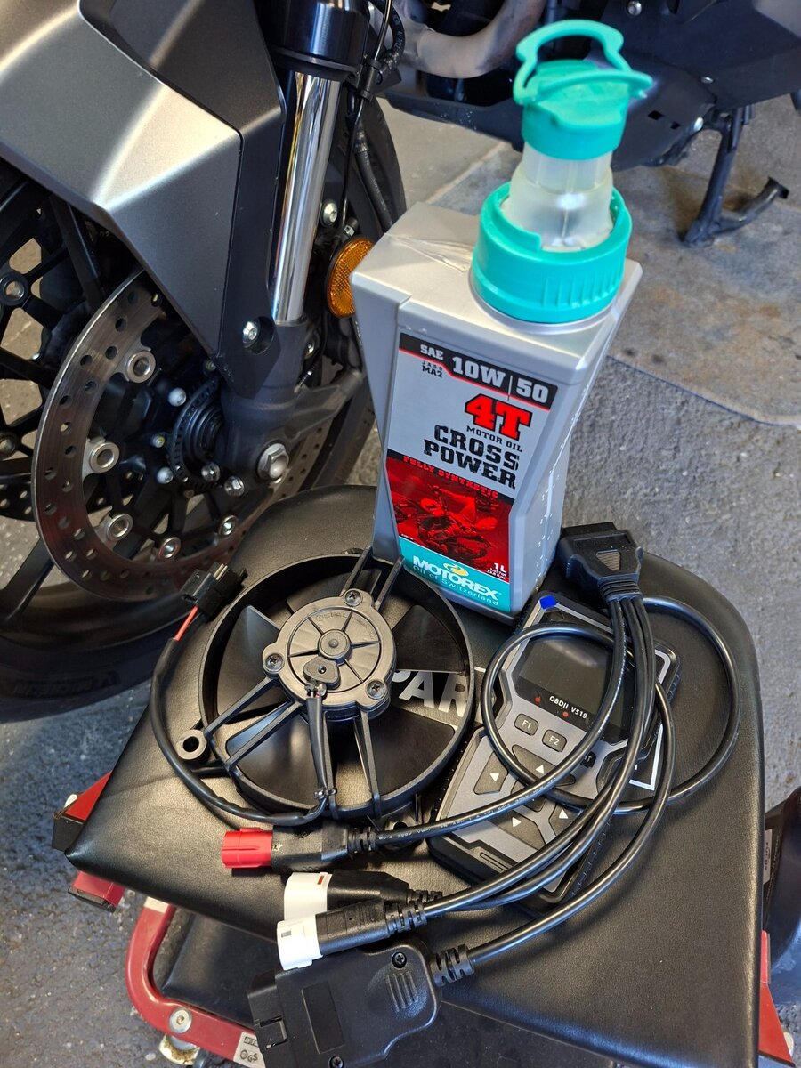

14/48 je lančanik, planiram da rešim čep za gorivo, a posle bih možda gledao da menjam ventilator, pošto vozim i po gradu i na vrućinama nije prijatno kada krene da se pali. Za vikend je bila baš lepa vožnja po peščari, prošli vikend blato po Babama i Sopotu, a sad pesak, uživanje..

Crvenu ne volim ni na tanjiru da vidim, a oba motora su bila crvena da ne mogu biti crveniji 😆

Ne vidim lamele ovde, bez toga ni do prodavnice :)
