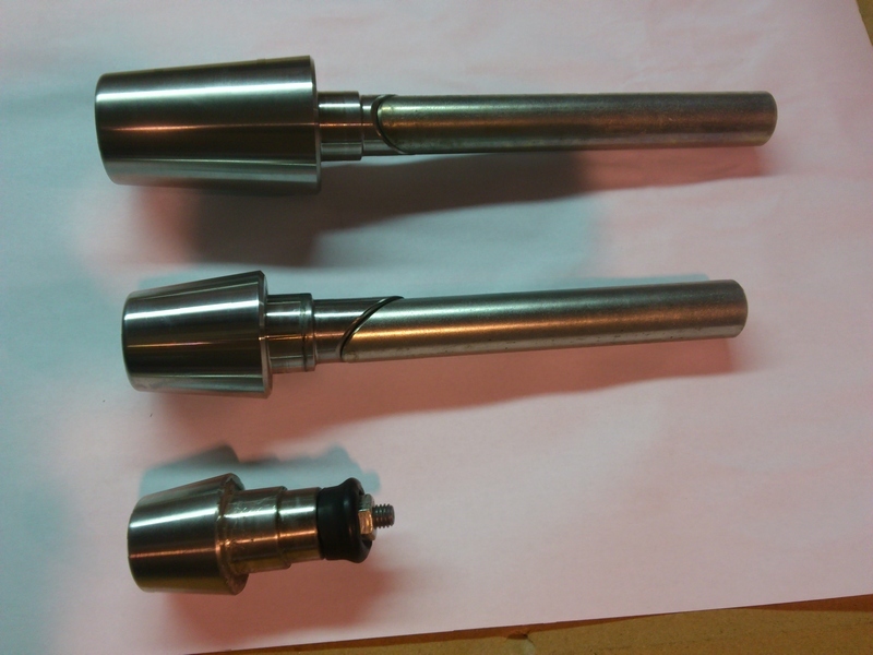

Satelis 17703 Napisano Octobar 25, 2025 Integrisan, 9756 postova Lokacija: Beograd - M.M.Lug Motocikl: Peugeot Satelis250 ...... Honda NC750XD Prijavi odgovor kao problematičan Pre 1 sat, dexex je napisao: Verujem da mi u svakom slučaju trebaju tegići ali koje težine to je muka jer to ne mogu nigde da nađem kao informacij Ako će ti biti lakše..... Srednji je 430g, najveći 680g što dalje znači po kile po strani juri. Najbolje strugar da ti napravi, plastificiras i gotovo. 1 Citat Podeli ovaj odgovor sa prijateljima Link to post Share on other sites More sharing options...
boza_kg 6892 Napisano Octobar 25, 2025 Ne silazi, 4980 postova Lokacija: Kragujevac Motocikl: Kymco Agility+ 300 Prijavi odgovor kao problematičan @dexex naiđoh na ovaj oglas, prodavac pominje da je kupio tegove u PGS-u za svoj Bev. Pa pozovi PGS i pitaj kolko, šta... https://www.polovniautomobili.com/motori/26715306/piaggio-beverly-300-hpe 1 Citat Podeli ovaj odgovor sa prijateljima Link to post Share on other sites More sharing options...

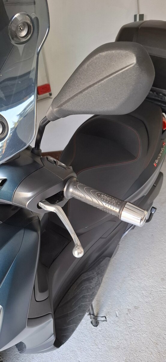

dexex 212 Napisano Novembar 15, 2025 (promenjeno) Svrati ponekad, 172 postova Lokacija: Bgd Motocikl: Vivacity50,Medley125,Beverly300HPE, C400... Prijavi odgovor kao problematičan Da se nadovezem na priču oko tegića. Kontaktirao sam PGS i bio danas kod njih, 4700din dva komada, teža tj u veličini postojećih plastičnih. Pošto su mi ih tamo namontirali ne znam težinu ali u ruci se oseća. Ako nekoga zanima tačna težina , mogu da probam da skinem i izmerim. Doduše hromirani su ali meni deluje lepo. Ceo teg je ovaj vidljivi deo, ništa ne ulazi u korman, samo se našrafi. Osetno je bolje u vožnji. Promenio Novembar 15, 2025 član dexex 3 Citat Podeli ovaj odgovor sa prijateljima Link to post Share on other sites More sharing options...
boza_kg 6892 Napisano Novembar 15, 2025 (promenjeno) Ne silazi, 4980 postova Lokacija: Kragujevac Motocikl: Kymco Agility+ 300 Prijavi odgovor kao problematičan Na mom skuteru su fabrički gvozdeni tegići, poteški, ali se crna farba guli, od kačenja kacige i sličnog. Pa nije onda loše što su ti tvoji hromirani, a i slaže se, uz ručicu kočnice. Ja ću morati da ofarbam ponovo i negde da ih plastificiram... Promenio Novembar 15, 2025 član boza_kg 1 Citat Podeli ovaj odgovor sa prijateljima Link to post Share on other sites More sharing options...
