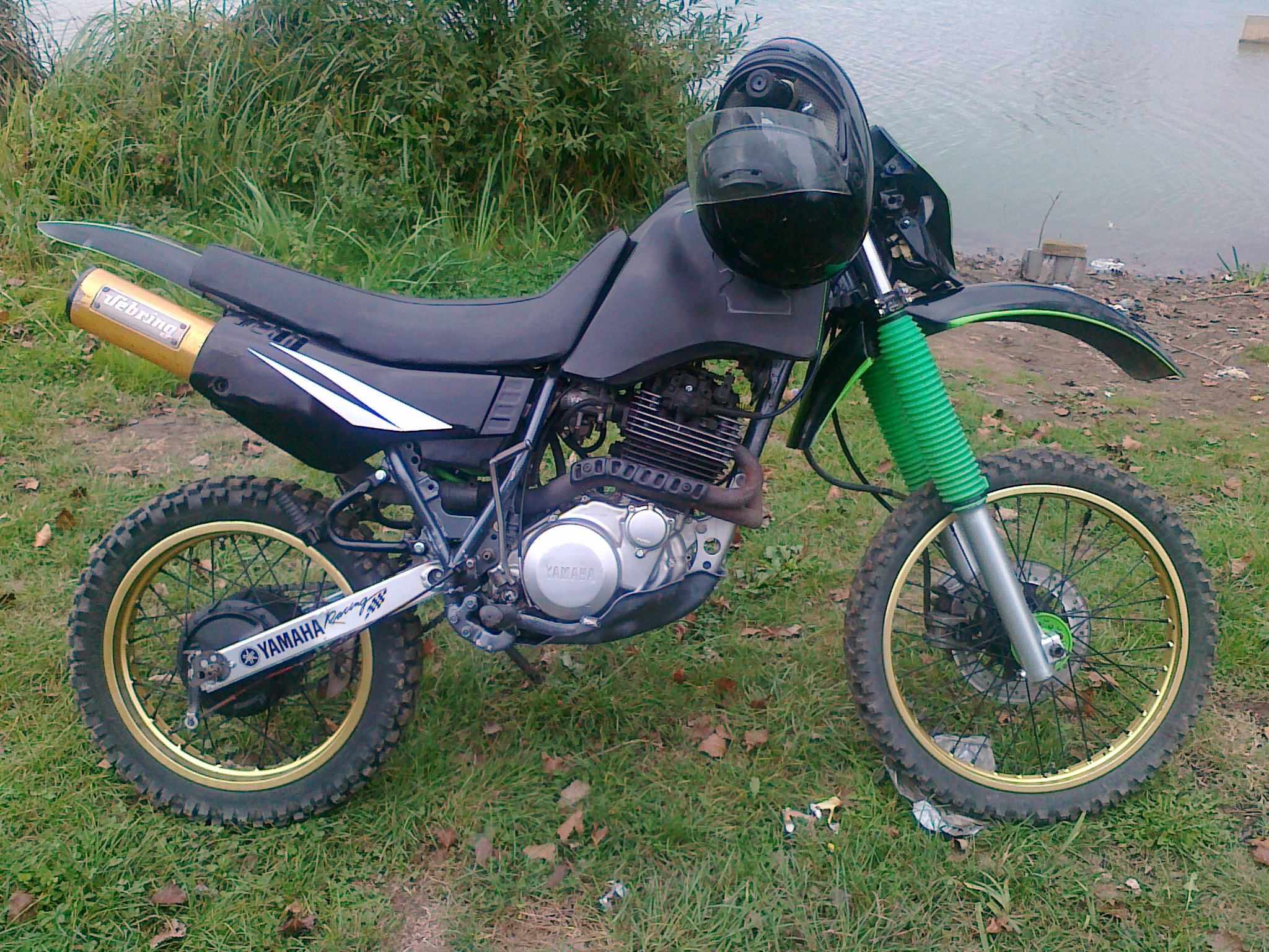

cormoran 173 Napisano Februar 20, 2012 Svrati ponekad, 168 postova Lokacija: Smed Palanka Motocikl: Gilera Runner Prijavi odgovor kao problematičan ma i inace,mada sam ga kasno jesenas nabavio. i ima jedna stvar,izbacen akumulator i ubacen veliki kondenzator umesto njega. UGAC-koristim cok,bez njega hladan ni da cuje da Citat Podeli ovaj odgovor sa prijateljima Link to post Share on other sites More sharing options...
cormoran 173 Napisano Februar 20, 2012 Svrati ponekad, 168 postova Lokacija: Smed Palanka Motocikl: Gilera Runner Prijavi odgovor kao problematičan a oko crnog dima nesto da se radi? Citat Podeli ovaj odgovor sa prijateljima Link to post Share on other sites More sharing options...
Mario M. 53 Napisano Februar 20, 2012 Svrati ponekad, 225 postova Lokacija: Zrenjanin Motocikl: Yamaha XT 600 E Prijavi odgovor kao problematičan Jel crn dim ide i kad nije na chock-u? Treba proveriti smesu kakva je. Citat Podeli ovaj odgovor sa prijateljima Link to post Share on other sites More sharing options...
cormoran 173 Napisano Februar 20, 2012 Svrati ponekad, 168 postova Lokacija: Smed Palanka Motocikl: Gilera Runner Prijavi odgovor kao problematičan a,da,i ako moze neko da mi kaze od cega je ovaj rezervoar? plastican je i ima slavinice za gorivo sa obe strane Citat Podeli ovaj odgovor sa prijateljima Link to post Share on other sites More sharing options...
cormoran 173 Napisano Februar 20, 2012 Svrati ponekad, 168 postova Lokacija: Smed Palanka Motocikl: Gilera Runner Prijavi odgovor kao problematičan da,i kada se skine sa chock-a ima crnog dima,ne mnogo ali ima. Citat Podeli ovaj odgovor sa prijateljima Link to post Share on other sites More sharing options...
cormoran 173 Napisano Februar 20, 2012 Svrati ponekad, 168 postova Lokacija: Smed Palanka Motocikl: Gilera Runner Prijavi odgovor kao problematičan i kada sam nasao pricu o stelovanju smese na forumu,pomalo mi nije jasno bilo bas kako i koliko treba sta odviti i zaviti? jbg,jos uchim Citat Podeli ovaj odgovor sa prijateljima Link to post Share on other sites More sharing options...
Bishke 264 Napisano Februar 20, 2012 Drug član, 1083 postova Lokacija: BG-Avala Motocikl: zx6r Prijavi odgovor kao problematičan Acerbis-ov rezervoar...plastican veci od originala Pravljen za XT i ja mislim mozda TT ali nisam siguran Za smesu odvrnes od zavrnutog 2.5 krugova! Inace sa ovim Sebring-om se cuje kao besna Citat Podeli ovaj odgovor sa prijateljima Link to post Share on other sites More sharing options...
cormoran 173 Napisano Februar 20, 2012 Svrati ponekad, 168 postova Lokacija: Smed Palanka Motocikl: Gilera Runner Prijavi odgovor kao problematičan Acerbis-ov rezervoar...plastican veci od originala Pravljen za XT i ja mislim mozda TT ali nisam siguran Za smesu odvrnes od zavrnutog 2.5 krugova! Inace sa ovim Sebring-om se cuje kao besna odma ujutru proba Citat Podeli ovaj odgovor sa prijateljima Link to post Share on other sites More sharing options...

cormoran 173 Napisano Februar 23, 2012 Svrati ponekad, 168 postova Lokacija: Smed Palanka Motocikl: Gilera Runner Prijavi odgovor kao problematičan Acerbis-ov rezervoar...plastican veci od originala Pravljen za XT i ja mislim mozda TT ali nisam siguran Za smesu odvrnes od zavrnutog 2.5 krugova! Inace sa ovim Sebring-om se cuje kao besna uradjeno! Da to i jeste bio problem.Vratio na 2,5 krugova,dosta je bila otvorena. Motor lakse pali a ide kao ranije. Hvala puno! A,da,sa sebringom se cuje za sve pare! Citat Podeli ovaj odgovor sa prijateljima Link to post Share on other sites More sharing options...
