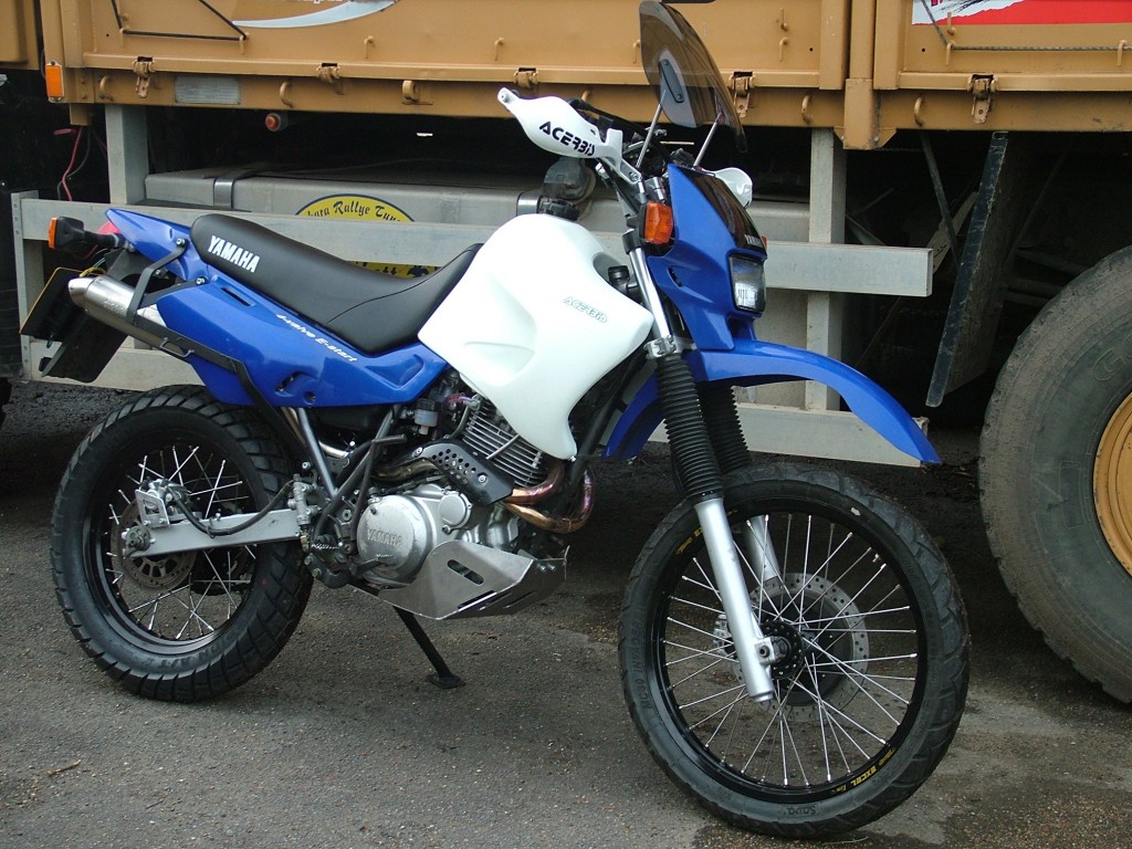

baltrekk 1194 Napisano Maj 13, 2013 Drug član, 1047 postova Lokacija: Zaječar, Beograd, Grenoble Motocikl: Yamaha XT600 Rally Replica Prijavi odgovor kao problematičan Modifikacija mog XT-a je konačno završena! Moglo bi se reći da je to sad neki hibrid između 2kf-a i 3tb-a. Evo šta je sve zamenjeno, tj. montirano u proteklih dve nedelje: - alu-felne od 2kf-a (sad je nazad 18-ica) - montirane nove gume Haidenau (napred K60 Scout, nazad K60 + nove unutrašnje gume) - zadnji amortizer je zamenjen i sada je na tom mestu amort od 2kf-a sa podešavanjem tvrdoće - zamenjeno je ulje i filter (sipan Silkolene Comp4 PS 20W-50 i MAN filter) - zamenjen je prednji disc - zamenjen je zadnji lančanik - zamenjena donja rolnica lanca - tank torba - i još neke manje stvari Ostaju još neke sitnice da se završe ali će to da sačeka još neki dan. Dole su vam uporedne fotografije pre i posle, pa kome se kako svide izmene. Što se visine tiče, motor je zamenom amortizera i zadnje felne dobio na visini nekih 4cm što mi je i bio cilj. Odustao sam od varijante pravljenja distancera za zadnji amort, jer sam želeo da imam mogućnost podešvanja tvrdoće, jer mi se čini da je moj originalni zadnji amortizer bio premekan. Utisci!? Totalno je drugačiji motor. Naročito na off vožnji. Trebaće mi vremena da se naviknem i prilagodim... Sad bih voleo da mogu da podešavam i prednje vile ali hmmm... Sva sreća što će Kepijada brzo da dodje, pa ako budem našao vremena da se priključim biće to brzo uhodavanje! btw, ima li još nekog zainteresovanog iz XT sekte ko će da prisustvuje Kepijadi? Lepo bi bilo da se tamo skupimo na jednom mestu, jer osim dobrog druženja sigurno će biti i dobra vožnja. Za zainteresovane link ka temi: http://forum.bjbiker...5-kotlina-2013/ Eto od mene toliko. 2 Citat Podeli ovaj odgovor sa prijateljima Link to post Share on other sites More sharing options...
Bishke 264 Napisano Maj 13, 2013 Drug član, 1083 postova Lokacija: BG-Avala Motocikl: zx6r Prijavi odgovor kao problematičan Prelepo ! Ako neko zeli istu ovakvu transformaciju imam sve sto je potrebno da se od 3TB-a napravi ovo sto je baltrekk napravio Citat Podeli ovaj odgovor sa prijateljima Link to post Share on other sites More sharing options...
misa-pei 10011 Napisano Maj 13, 2013 Drug član, 3362 postova Lokacija: Beograd, Tresnja Motocikl: CBR 1000F - Bedevija, Stromčina - Šarac Prijavi odgovor kao problematičan Nemaš amortizer Ja ću biti na Kepijadi, stigle mi nove gume, čizme očekujem 25.5. Mada, i bez čizama idem, nije mi prvi put. Citat Podeli ovaj odgovor sa prijateljima Link to post Share on other sites More sharing options...
lord_oblivion 1417 Napisano Maj 13, 2013 Ne silazi, 6324 postova Lokacija: Meljak Motocikl: KLX250S efi klot, GV 2.0 ADV edition Prijavi odgovor kao problematičan Baltrekk, od čega ti je ova kutija za alat, na levoj strani repa ? Citat Podeli ovaj odgovor sa prijateljima Link to post Share on other sites More sharing options...
zarko1983 79 Napisano Maj 14, 2013 Svrati ponekad, 321 postova Lokacija: Žagubica Motocikl: XT Prijavi odgovor kao problematičan Modifikacija mog XT-a je konačno završena! Moglo bi se reći da je to sad neki hibrid između 2kf-a i 3tb-a. Evo šta je sve zamenjeno, tj. montirano u proteklih dve nedelje: - alu-felne od 2kf-a (sad je nazad 18-ica) - montirane nove gume Haidenau (napred K60 Scout, nazad K60 + nove unutrašnje gume) - zadnji amortizer je zamenjen i sada je na tom mestu amort od 2kf-a sa podešavanjem tvrdoće - zamenjeno je ulje i filter (sipan Silkolene Comp4 PS 20W-50 i MAN filter) - zamenjen je prednji disc - zamenjen je zadnji lančanik - zamenjena donja rolnica lanca - tank torba - i još neke manje stvari Ostaju još neke sitnice da se završe ali će to da sačeka još neki dan. Dole su vam uporedne fotografije pre i posle, pa kome se kako svide izmene. Što se visine tiče, motor je zamenom amortizera i zadnje felne dobio na visini nekih 4cm što mi je i bio cilj. Odustao sam od varijante pravljenja distancera za zadnji amort, jer sam želeo da imam mogućnost podešvanja tvrdoće, jer mi se čini da je moj originalni zadnji amortizer bio premekan. Utisci!? Totalno je drugačiji motor. Naročito na off vožnji. Trebaće mi vremena da se naviknem i prilagodim... Sad bih voleo da mogu da podešavam i prednje vile ali hmmm... Sva sreća što će Kepijada brzo da dodje, pa ako budem našao vremena da se priključim biće to brzo uhodavanje! btw, ima li još nekog zainteresovanog iz XT sekte ko će da prisustvuje Kepijadi? Lepo bi bilo da se tamo skupimo na jednom mestu, jer osim dobrog druženja sigurno će biti i dobra vožnja. Za zainteresovane link ka temi: http://forum.bjbiker...5-kotlina-2013/ Eto od mene toliko. Lepo , lepo....na 3tb se moze podesavati tvrdoca amortizera, ne znam otkud ti to da ne moze. Visina je samo fiksna, ja sam recimo posle ubacivanja distancera omeksao zadnji amortizer malo... Citat Podeli ovaj odgovor sa prijateljima Link to post Share on other sites More sharing options...
Dača 43 Napisano Maj 14, 2013 Svrati ponekad, 157 postova Lokacija: Obrenovac Motocikl: XT600 Prijavi odgovor kao problematičan Po meni bolje da si napravio distancer,nego sto si stavio 18 icu pozadi,bas ih jje tesko naci. (ako ima neko neku polovnu da proda nek se javi,treba mom burazeru za xj) I kako ti se cini sa dvoje,sad je sediste pod vecim nagibom i ovaj pozadi uvek klizi na tebe? Citat Podeli ovaj odgovor sa prijateljima Link to post Share on other sites More sharing options...
