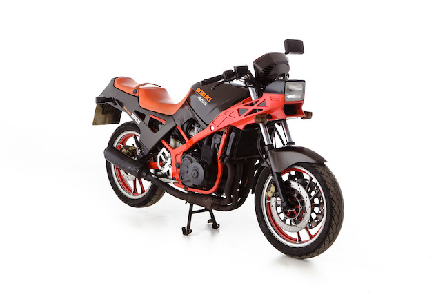

Kako je registrovan kao "GSXR 600 GSX 400 Xostaje misterija ili kod nas je sve moguće?  :stabre:
WWW.HALOOGLASI.COM
na prodaju motociklo SUZUKI GSXR 600 GSX 400 X 398 cm 40kw u konkretnom stanju odrzavan imam papire uredan utegnut cena dogovor........MOZE ZAMENA sve info

Pre 9 sati, MOTOM je napisao:
Isto kao i moj. Baza Mup-a je odraz same drzave i institucija. Imas podatke o proizvodjacima i modelima koja se ne moze promeniti. Ako tog modela nema u bazi onda OSL upisuje neki drugi model pa u dodatku naziva pravi naziv:lud:
