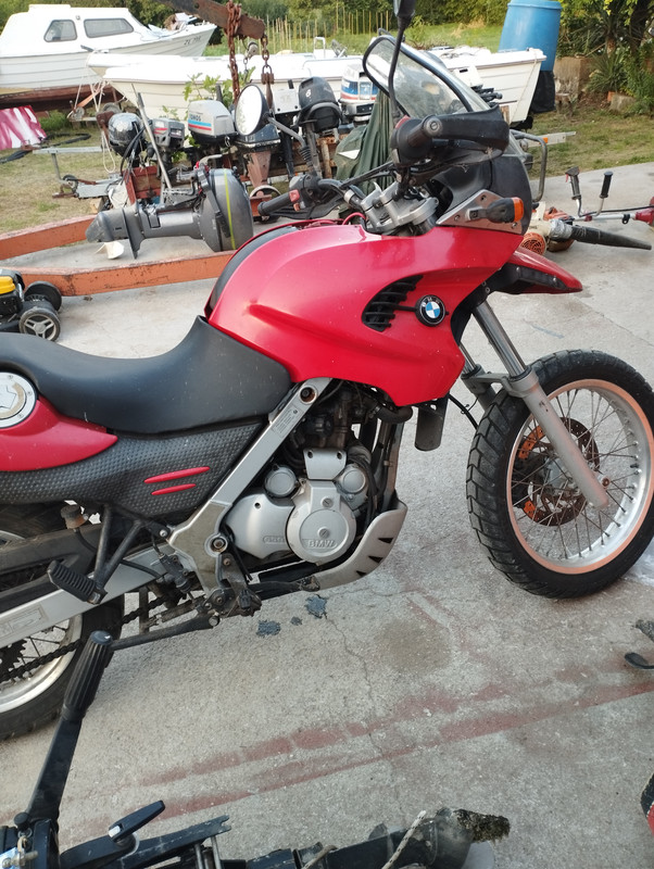

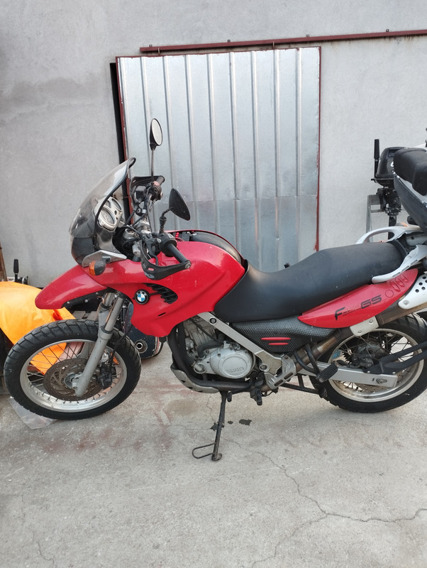

Bane je 1514 Napisano Jun 27, 2023 Zainteresovan, 286 postova Lokacija: Boka Kotorska-Boogie street Motocikl: Kawasaki ZZR 600 E Prijavi odgovor kao problematičan Pozdrav ekipa. BMW F650 gs, gori lampica ulja na ler gas kad se zagrije. Što bi moglo bit? Citat Podeli ovaj odgovor sa prijateljima Link to post Share on other sites More sharing options...
Ivanrsvb 352 Napisano Jun 27, 2023 Zainteresovan, 653 postova Prijavi odgovor kao problematičan Pozdrav ekipa. BMW F650 gs, gori lampica ulja na ler gas kad se zagrije. Što bi moglo bit? Imas nacin da proveris aparatom pritisak ulja ili nekog ko bi ti to uradio?Moze biti glupost a moze i ozbiljan problemПослато са Redmi Note 8 Pro помоћу Тапатока Citat Podeli ovaj odgovor sa prijateljima Link to post Share on other sites More sharing options...
Bane je 1514 Napisano Jun 27, 2023 Zainteresovan, 286 postova Lokacija: Boka Kotorska-Boogie street Motocikl: Kawasaki ZZR 600 E Prijavi odgovor kao problematičan pre 40 minuta, Ivanrsvb je napisao: Imas nacin da proveris aparatom pritisak ulja ili nekog ko bi ti to uradio?Moze biti glupost a moze i ozbiljan problem Послато са Redmi Note 8 Pro помоћу Тапатока To nam je plan, a možda je i filter ulja začepljen Citat Podeli ovaj odgovor sa prijateljima Link to post Share on other sites More sharing options...
Ivanrsvb 352 Napisano Jun 27, 2023 Zainteresovan, 653 postova Prijavi odgovor kao problematičan To nam je plan, a možda je i filter ulja začepljen Pod pretpostavkom da je odrzavana masina redovno sumnjam da je zapusen mada sve je moguceПослато са Redmi Note 8 Pro помоћу Тапатока Citat Podeli ovaj odgovor sa prijateljima Link to post Share on other sites More sharing options...
Bane je 1514 Napisano Jun 27, 2023 Zainteresovan, 286 postova Lokacija: Boka Kotorska-Boogie street Motocikl: Kawasaki ZZR 600 E Prijavi odgovor kao problematičan Pre sat vremena, Ivanrsvb je napisao: Pod pretpostavkom da je odrzavana masina redovno sumnjam da je zapusen mada sve je moguce Послато са Redmi Note 8 Pro помоћу Тапатока Motor nije vožen par godina taj problem je imao i tad. Eo izgleda da lampica gori i kad je motor u obrtaje. Nedje je počelo i ulje kapat, tako da biće tu posla. IMG 20230627 194506 — Postimages POSTIMG.CC IMG 20230627 194529 — Postimages POSTIMG.CC Citat Podeli ovaj odgovor sa prijateljima Link to post Share on other sites More sharing options...
Bane je 1514 Napisano Jun 27, 2023 Zainteresovan, 286 postova Lokacija: Boka Kotorska-Boogie street Motocikl: Kawasaki ZZR 600 E Prijavi odgovor kao problematičan Izgleda ulja ima više pa preliva. Citat Podeli ovaj odgovor sa prijateljima Link to post Share on other sites More sharing options...
pronto 7730 Napisano Jun 27, 2023 Ne silazi, 6788 postova Lokacija: Vrmdža, Sokobanja Motocikl: konzerviran Prijavi odgovor kao problematičan Nešto tu midi....od stajanja ulje ne nadolazi. Citat Podeli ovaj odgovor sa prijateljima Link to post Share on other sites More sharing options...
Bane je 1514 Napisano Jun 27, 2023 Zainteresovan, 286 postova Lokacija: Boka Kotorska-Boogie street Motocikl: Kawasaki ZZR 600 E Prijavi odgovor kao problematičan Na manometar sve ok. Puko je davač od ulja. Tako da šteta i nije strašna. 2 Citat Podeli ovaj odgovor sa prijateljima Link to post Share on other sites More sharing options...
