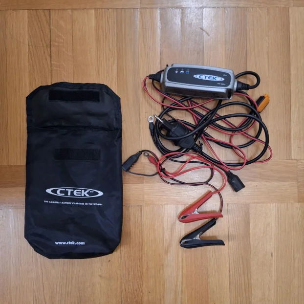

dule2812 1716 Napisano Octobar 2, 2025 (promenjeno) Zainteresovan, 274 postova Lokacija: Beograd Motocikl: Zontes 350 E Prijavi odgovor kao problematičan CTEK XS 800 punjač moto akumulatora - KupujemProdajem WWW.KUPUJEMPRODAJEM.COM Cena je fiksna CTEK XS 800 punjač akumulatora za motocikle Umereni tragovi korišćenja Garancija na... Налетех на оглас, јер нисам имао појма о чему се ради кад сам видео тему, па ако неког занима.. Не продајем ја, нити знам продавца чисто да уђе у записник Promenio Octobar 2, 2025 član dule2812 Citat Podeli ovaj odgovor sa prijateljima Link to post Share on other sites More sharing options...
