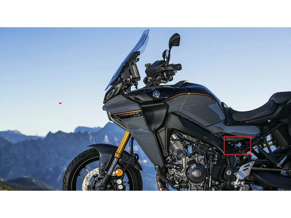

Luka9905 2685 Napisano April 25, 2025 Drug član, 481 postova Lokacija: Pančevo Motocikl: Suzuki sv650N, Honda Hornet 900 Prijavi odgovor kao problematičan 7 minutes ago, živke said: Imaš neki link, ne uspevam da nađem ? Čini mi se samo da će biti sa cenom tu negde kao moj ceo podmazivač, ali hajde da vidimo Scottoiler Dual Injector | Motoland WWW.MOTOLAND.RS Scottoiler Dual Injector Evo ga. Uzmi ti još jednu kobru, pa puštaj obe istovremeno Jel probao neko nisko da kači, tipa na fuzaster suvozača? Bojim se da ne bude prekratko, da neće sistem raditi. Ne bih na korman da kačim. 1 Citat Podeli ovaj odgovor sa prijateljima Link to post Share on other sites More sharing options...

ZEMZEM 3570 Napisano April 25, 2025 ODUSTO OD DIJETE, 3001 postova Lokacija: ZEMUN Motocikl: TRACER 9 GT & NMAX155 Prijavi odgovor kao problematičan @Luka9905 ja sam na Trejseru postavio u ovom prostoru, taman stao. Montirao na jedan od ova dva šrafa što se vide. 1 1 Citat Podeli ovaj odgovor sa prijateljima Link to post Share on other sites More sharing options...
Luka9905 2685 Napisano April 25, 2025 Drug član, 481 postova Lokacija: Pančevo Motocikl: Suzuki sv650N, Honda Hornet 900 Prijavi odgovor kao problematičan Vrh, to mi je top! Hvala @ZEMZEM Citat Podeli ovaj odgovor sa prijateljima Link to post Share on other sites More sharing options...
mick 5027 Napisano April 25, 2025 Drug član, 3084 postova Lokacija: Beograd Motocikl: TRK502X, SVT650X...VOGE DS900X Prijavi odgovor kao problematičan Pre sat vremena, živke je napisao: I ja bih gledao da izbegnem korman, ali nisam još razmotrio opcije. Volan ti je bolja opcija jer u vožnji podmazuješ...ovako moraš da staneš, da odvrneš i td... 1 Citat Podeli ovaj odgovor sa prijateljima Link to post Share on other sites More sharing options...
ZEMZEM 3570 Napisano April 25, 2025 ODUSTO OD DIJETE, 3001 postova Lokacija: ZEMUN Motocikl: TRACER 9 GT & NMAX155 Prijavi odgovor kao problematičan Nije frka, ja ionako kad pustim ulje da kaplje vozim nekih 5min lagano da se ulje lepo rasporedi po lancu. Inače obično sam uhvatio ritam da okrenem 1/4 kruga kad punim rezervoar na pumpi pa tad i okrenem čep na Kobri. 3 1 Citat Podeli ovaj odgovor sa prijateljima Link to post Share on other sites More sharing options...
