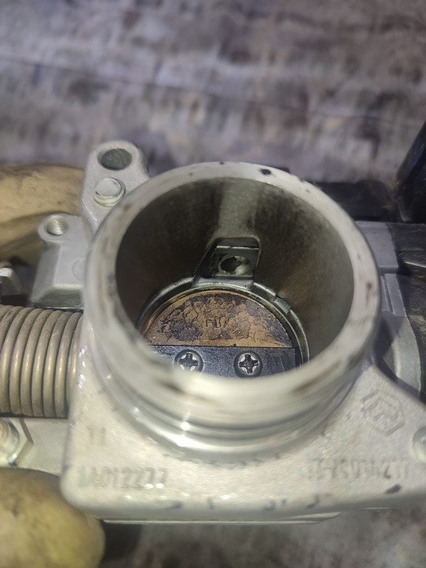

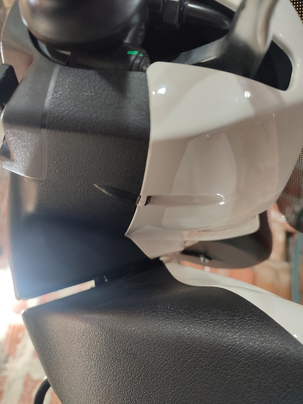

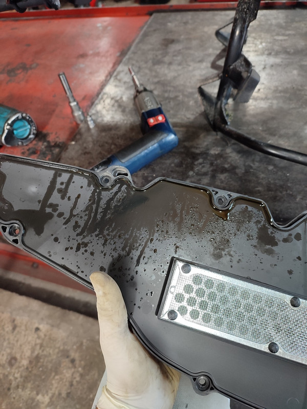

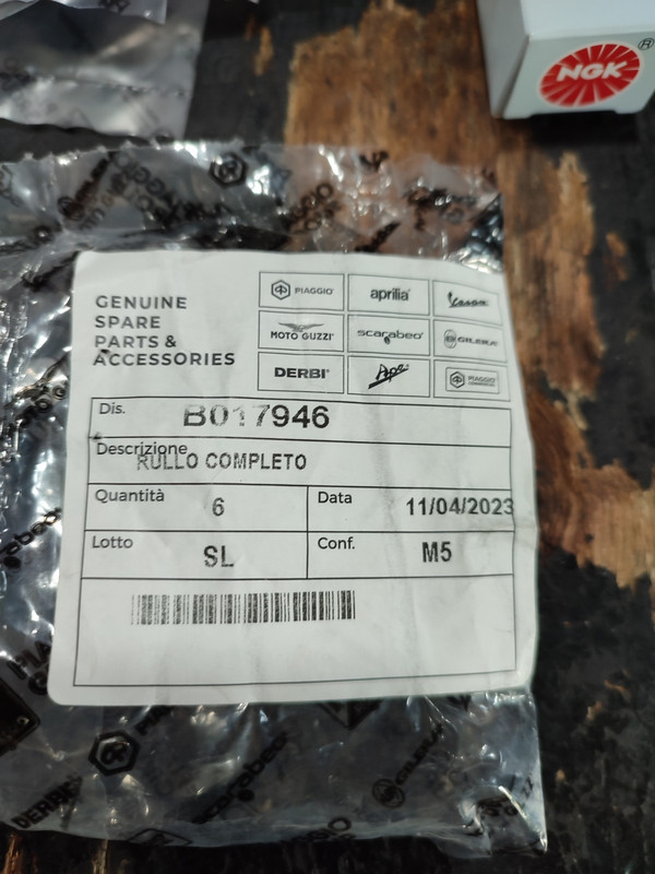

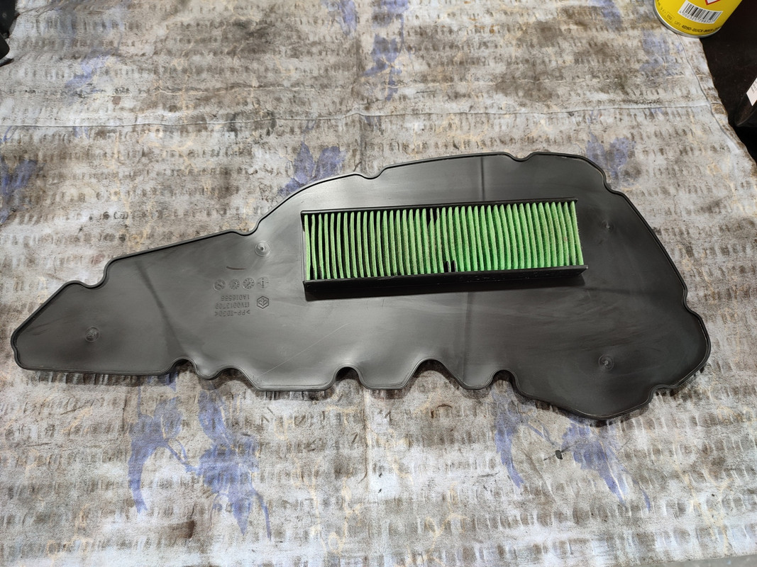

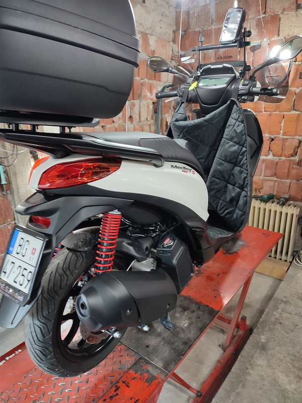

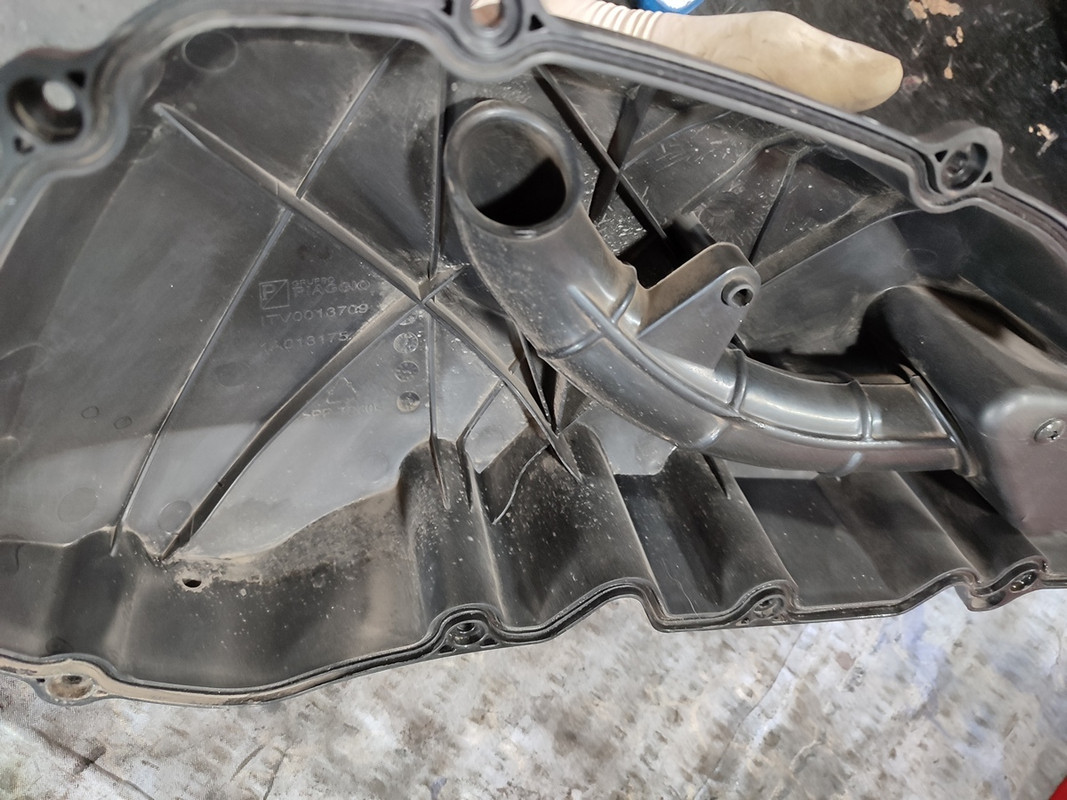

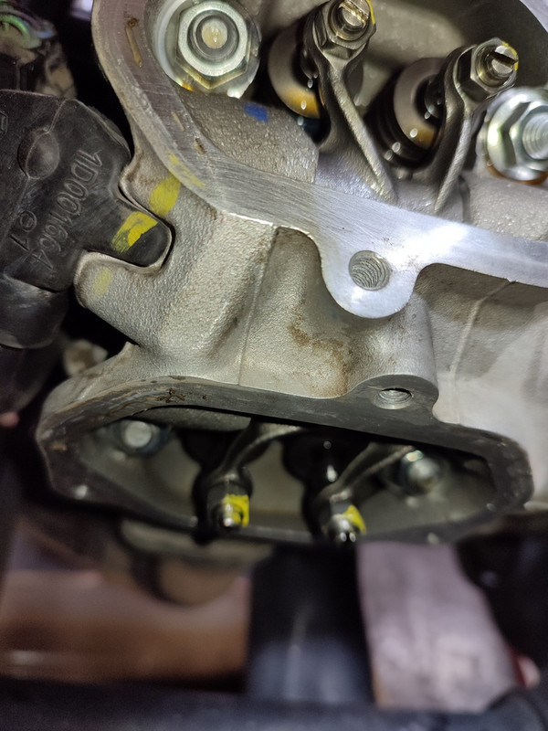

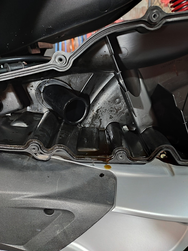

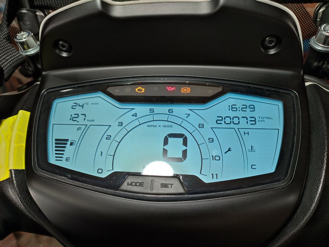

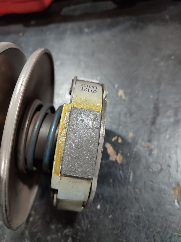

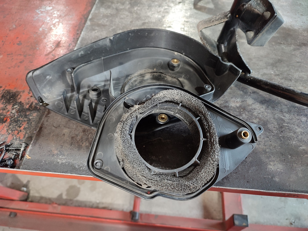

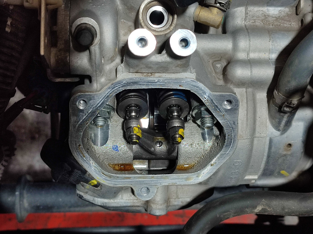

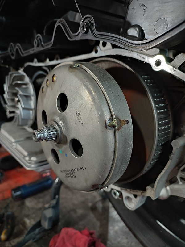

Satelis 17699 Napisano Januar 30, 2024 Integrisan, 9756 postova Lokacija: Beograd - M.M.Lug Motocikl: Peugeot Satelis250 ...... Honda NC750XD Prijavi odgovor kao problematičan Posto se povela prica o Medliju da kucnem koje slovo. Sta bi trebalo odraditi na 20Kkm predjena videce se u nastavku. Ukratko: - proveriti koc. plocice zam. po potrebi, zameniti koc. tecnost ako je proslo 2god. - videti stanje guma, posebno zadnje jer se duplo brze haba od prednje - zam. ulje u motoru i diferencijalu - videti stanje f. vazduha i svecice - ocistiti klapnu gasa, prestelovati ventile - otvoriti CVT, srediti prenos - stanje klema, akumulatora, punjenja to se pordazumeva pod proverom Medley od nasega clana Milos od filtera krecem stanje mastnjikavo Ne mogu se setiti u kojoj Temi se povela prica o vecim gabaritima kucista filter vazduha, euro norme zarad cistije ekologije.... Suplja prica, iskreno ni meni nije jasno cemu toliko kuciste kao i plastika oko filtera....skroz besmisleno sem vise utorsenog materijala i vecih gabarita, tezina je zanemarljiva. zeleno je filter, oko njega je suvisna besmislica pranje sredjivanje svecka se mena filter prenosa bese muka pri kretanju zaticem stanje.... neko je dremelom nesto pokusao (bezuspesno) rolnice zamena kao i klizaci stednje nema sto se gasa tice (otud mastnjikavo u kuc. f.v.) bit ce potrebno sta je fabrika mogla bolje napraviti mogla je vise mesa staviti = veca radna povrsina = bolje hvatanje zvona pakovanje prenos gotov, preci na gornju stranu cista za razliku od klapne usisni ventili idu na podesavanje izduvni su nepristupacni upizdulepumatrinu rotacija radilice IN na 0.10mm EX na 0.15mm Milos je odradio deo servisa tako da je ostalo pozabaviti se kocionom tecnoscu. Saltanje na prednji kraj bajka sledi. retrovizori, nosaci plastika se bravi... da se ne zajebete pa slomite "otkljucati" i nema problema nema drpanja na silu ocistiti taman na vreme pakovanje ulopiti, mora da cakne tj da se kabravi plastika gore i dole napumpati gume i to bi bilo to 7 1 Citat Podeli ovaj odgovor sa prijateljima Link to post Share on other sites More sharing options...
Loshmi82 407 Napisano Januar 30, 2024 (promenjeno) Drug član, 1155 postova Lokacija: Beograd, Vracar... Novi Sad Motocikl: Pojela maca... Prijavi odgovor kao problematičan pre 12 minuta, Satelis je napisao: zaticem stanje.... neko je dremelom nesto pokusao (bezuspesno) Stojanov ili PGS....samo je kod njih bio... Vise mi lici na Stojanov... BTW...uskoro ce biti na prodaju.. Promenio Januar 30, 2024 član Loshmi82 Citat Podeli ovaj odgovor sa prijateljima Link to post Share on other sites More sharing options...
