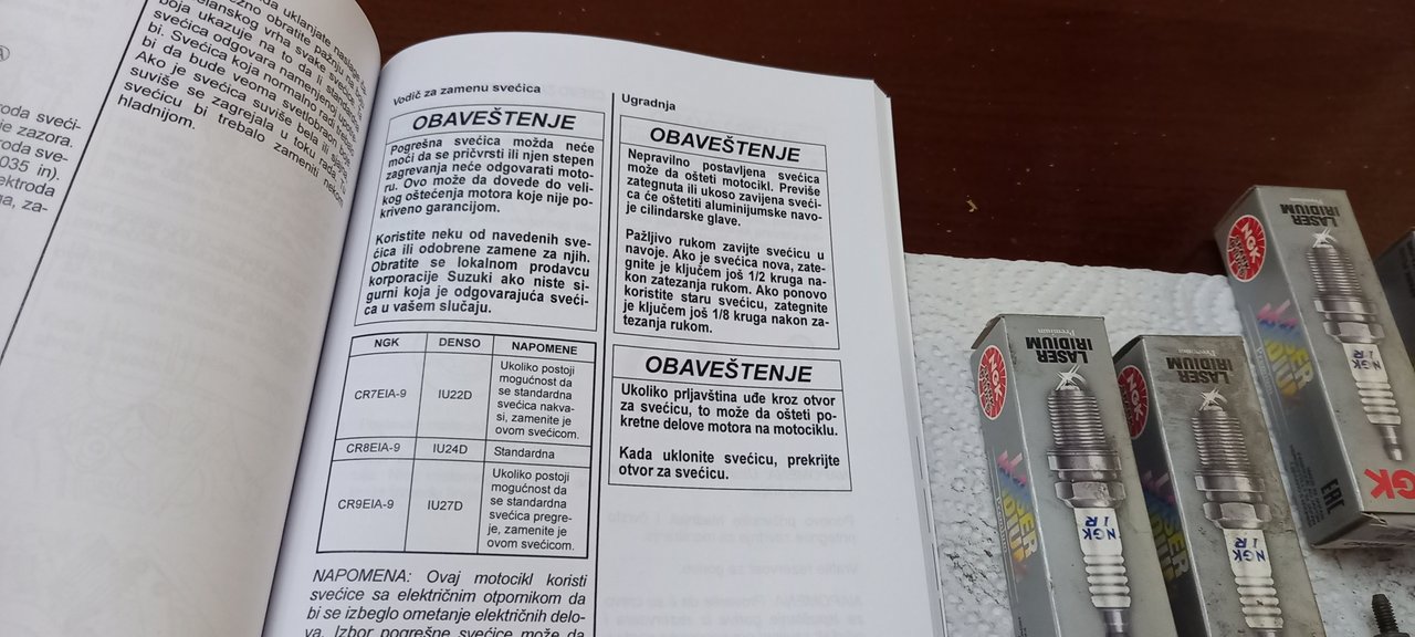

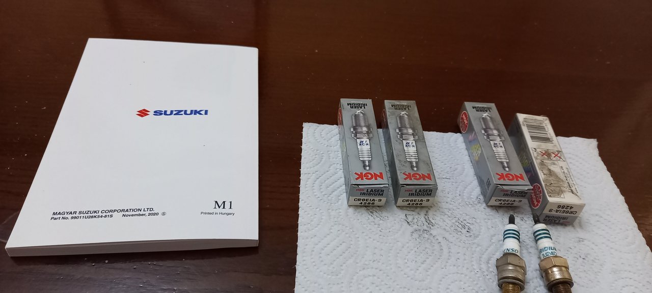

medadetelinara 19 Napisano Mart 17, 2022 U prolazu, 43 postova Lokacija: NOVI SAD Motocikl: Vstrom T-Max 500 Prijavi odgovor kao problematičan 46 minutes ago, Milanezi said: Nije ovo oznaka svećica koju si napisao, CR8EIA-9 idu originalno u njega ili Denso IU 24D. Nisu specijalne, samo su iridijumske. Iste idu i na prethodni model, menjao sam ih na 50 000 km, kupovao sam u Louis-u. Ps: čestitke na motoru : ) Hvala, Jeste dobru sam oznaku napisao od 2017 pa na gore idu te nove NGK MR 8E-9 a ne znam iz kog razloga . Dali si ti te stavljao u svoj taj noviji model od 2017 CR8EIA-9? Citat Podeli ovaj odgovor sa prijateljima Link to post Share on other sites More sharing options...
Petre 989 Napisano Mart 17, 2022 (promenjeno) Zainteresovan, 753 postova Lokacija: Skopje Motocikl: SV650A Prijavi odgovor kao problematičan Neki su stavljali CR (manji je "nos") pa ne udara u klip. Kako to utice na performanse.. pojma nemam. Verovatno neke razlike u teoriji. Promenio Mart 17, 2022 član Petre Citat Podeli ovaj odgovor sa prijateljima Link to post Share on other sites More sharing options...
Milanezi 2697 Napisano Mart 17, 2022 Drug član, 1646 postova Motocikl: SUZUKI (V-Strom 650, Address 125) Prijavi odgovor kao problematičan pre 25 minuta, medadetelinara je napisao: Hvala, Jeste dobru sam oznaku napisao od 2017 pa na gore idu te nove NGK MR 8E-9 a ne znam iz kog razloga . Dali si ti te stavljao u svoj taj noviji model od 2017 CR8EIA-9? Nisam menjao na ovom sada jer je prošlogodišnji i tek mu je 12 000 km, ako ostane dovoljno dugo biće zamena kao i na prethodnom 40-50 000 km. Menjao sam na prethodnom kao što rekoh, isti agregat, sumnjam da ima razlike u svećicama i da su nešto menjali. Sidjoh do garaže i nadjoh stare originalne svećke i kutije od novih iz Louis-a kojima zamenih fabričke. Prva ugradnja na L6 je bila Denso IU 24, zamenjene sa odgovarajućim NGK. Takodje, uputstvo za M1 kaže da ide isti tip svećica kao i na prethodniku, NKG CR8EIA-9 ili DENSO IU24D. 2 Citat Podeli ovaj odgovor sa prijateljima Link to post Share on other sites More sharing options...

medadetelinara 19 Napisano Mart 17, 2022 U prolazu, 43 postova Lokacija: NOVI SAD Motocikl: Vstrom T-Max 500 Prijavi odgovor kao problematičan 15 minutes ago, Milanezi said: Nisam menjao na ovom sada jer je prošlogodišnji i tek mu je 12 000 km, ako ostane dovoljno dugo biće zamena kao i na prethodnom 40-50 000 km. Menjao sam na prethodnom kao što rekoh, isti agregat, sumnjam da ima razlike u svećicama i da su nešto menjali. Sidjoh do garaže i nadjoh stare originalne svećke i kutije od novih iz Louis-a kojima zamenih fabričke. Prva ugradnja na L6 je bila Denso IU 24, zamenjene sa odgovarajućim NGK. Takodje, uputstvo za M1 kaže da ide isti tip svećica kao i na prethodniku, NKG CR8EIA-9 ili DENSO IU24D. NZM što piše u upustvu zamena svakih 12.000 baš malo , upustvo dobijeno od Atile uz motor a čitao i na netu, baš ne logično svako menjanje ulja i svećice Citat Podeli ovaj odgovor sa prijateljima Link to post Share on other sites More sharing options...
Milanezi 2697 Napisano Mart 17, 2022 Drug član, 1646 postova Motocikl: SUZUKI (V-Strom 650, Address 125) Prijavi odgovor kao problematičan Da bi ti uzeli pare, prosto. Svako radi po svom nahodjenju, ja recimo ne bih vozio isto ulje 12000 km, za taj period ga promenim 2 puta, smatram da je bolje tako za moj motor. A neko drugi će menjati po serv.preporuci na 12000 km i misliće da je tako bolje i da tako treba. Isto tako smatram da je ludost menjati sveće na tako kratkoj kilometraži. Odjebao sam garanciju i na ovom i na prošlom stromu, sam radim servise, fiskalne račune od delova čuvam uz servisnu kniigu i predajem sledećem kupcu na uvid šta je i kada radjeno. 1 Citat Podeli ovaj odgovor sa prijateljima Link to post Share on other sites More sharing options...
medadetelinara 19 Napisano Mart 17, 2022 U prolazu, 43 postova Lokacija: NOVI SAD Motocikl: Vstrom T-Max 500 Prijavi odgovor kao problematičan 34 minutes ago, Milanezi said: Da bi ti uzeli pare, prosto. Svako radi po svom nahodjenju, ja recimo ne bih vozio isto ulje 12000 km, za taj period ga promenim 2 puta, smatram da je bolje tako za moj motor. A neko drugi će menjati po serv.preporuci na 12000 km i misliće da je tako bolje i da tako treba. Isto tako smatram da je ludost menjati sveće na tako kratkoj kilometraži. Odjebao sam garanciju i na ovom i na prošlom stromu, sam radim servise, fiskalne račune od delova čuvam uz servisnu kniigu i predajem sledećem kupcu na uvid šta je i kada radjeno. Isto radimo i ja ulje na 5.000 napolje a za svećice sam pitao možda ima neko saznanje o čemu se radi i u čemu je sad fora u tim nazovimo novim svecicama a sad sam video negde da imaju od platine elektrodu Citat Podeli ovaj odgovor sa prijateljima Link to post Share on other sites More sharing options...
Milanezi 2697 Napisano Mart 17, 2022 Drug član, 1646 postova Motocikl: SUZUKI (V-Strom 650, Address 125) Prijavi odgovor kao problematičan Moguće da ta svećica ( MR8E-9) nije iridijumska, nema oznaku, otuda i preporuka za ranije menjanje. Nisam sad pri uputstvu ali mislim da je kod mene preporuka za zamenu isto na 12000 km iako je iridium unutra, bar se nadam da jeste Jesi li proveravao koje su ti u motoru svećice ili ti piše u uputstvu da su te MR8E-9? Ako budeš rešio da menjaš znaj da idu 4 kom, po 2 na cilindar. Citat Podeli ovaj odgovor sa prijateljima Link to post Share on other sites More sharing options...

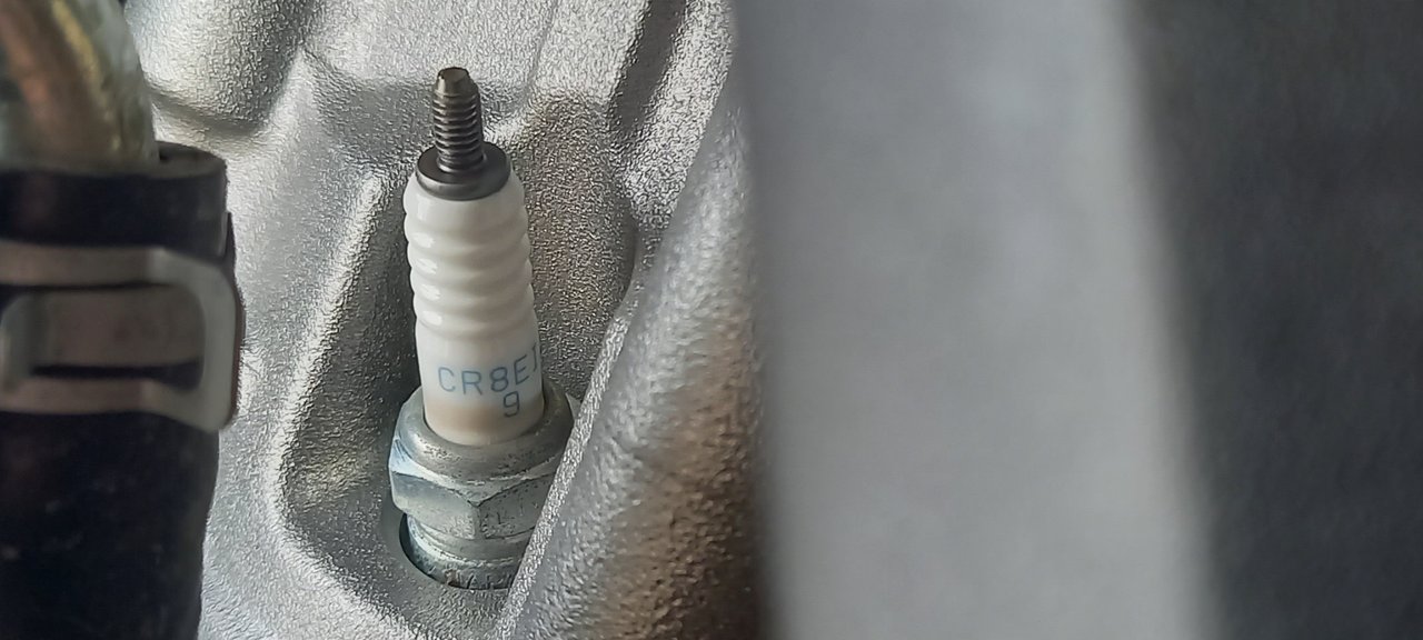

Milanezi 2697 Napisano Mart 18, 2022 Drug član, 1646 postova Motocikl: SUZUKI (V-Strom 650, Address 125) Prijavi odgovor kao problematičan Apropo svećica, morao sam da proverim da li iridijumska vatra gori u mom stromčetu U pitanju su iste svećice kao i na prethodnom modelu, potpuno iste kao što se navodi u uputstvu, CR8EIA-9, moguće kod nekoga i DENSO IU24. Znači ako je problem pronaći te MR koje navodite, možete staviti ove navedene. 2 Citat Podeli ovaj odgovor sa prijateljima Link to post Share on other sites More sharing options...
medadetelinara 19 Napisano Mart 18, 2022 (promenjeno) U prolazu, 43 postova Lokacija: NOVI SAD Motocikl: Vstrom T-Max 500 Prijavi odgovor kao problematičan 13 minutes ago, Milanezi said: Apropo svećica, morao sam da proverim da li iridijumska vatra gori u mom stromčetu U pitanju su iste svećice kao i na prethodnom modelu, potpuno iste kao što se navodi u uputstvu, CR8EIA-9, moguće kod nekoga i DENSO IU24. Znači ako je problem pronaći te MR koje navodite, možete staviti ove navedene. Super , hvala ovih ima da se kupe svuda, a koje je tvoj Strom godište ? Pozdrav! Promenio Mart 18, 2022 član medadetelinara Citat Podeli ovaj odgovor sa prijateljima Link to post Share on other sites More sharing options...
