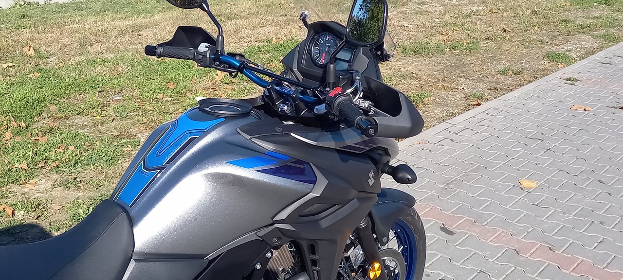

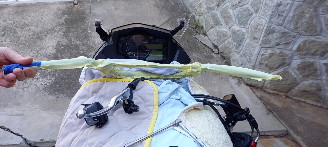

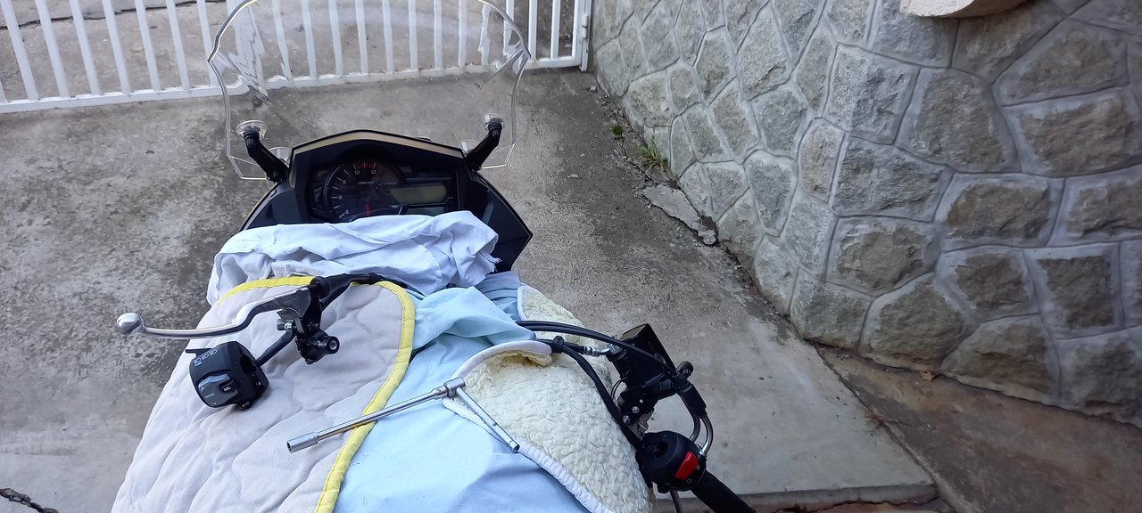

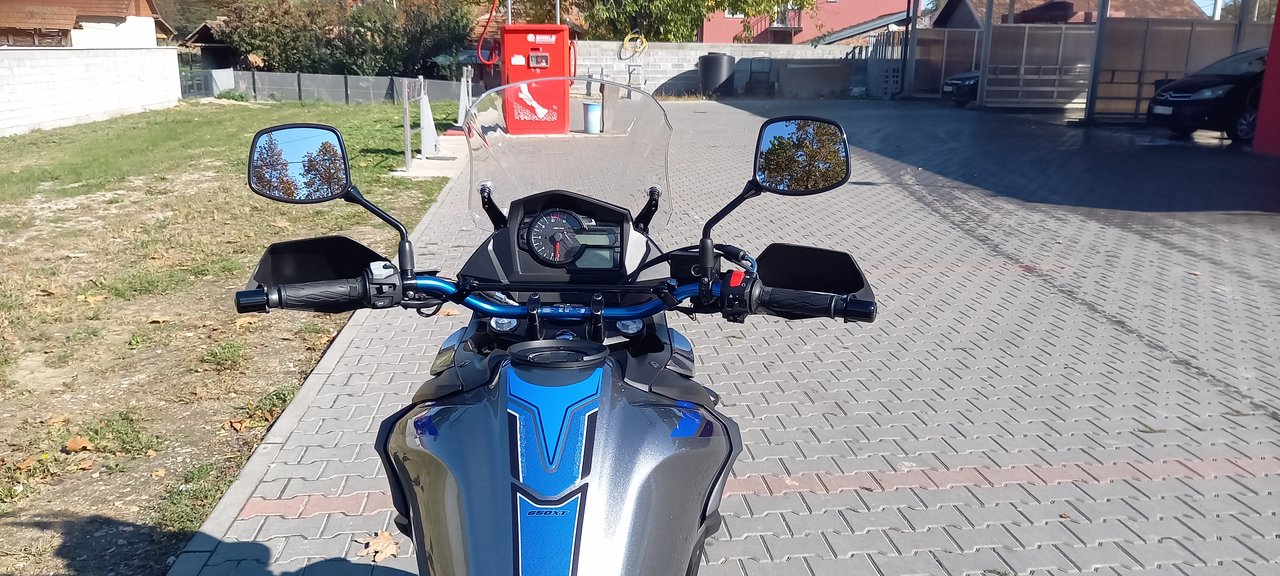

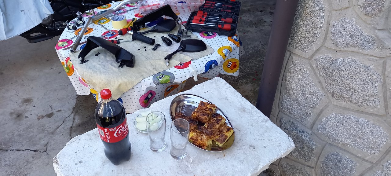

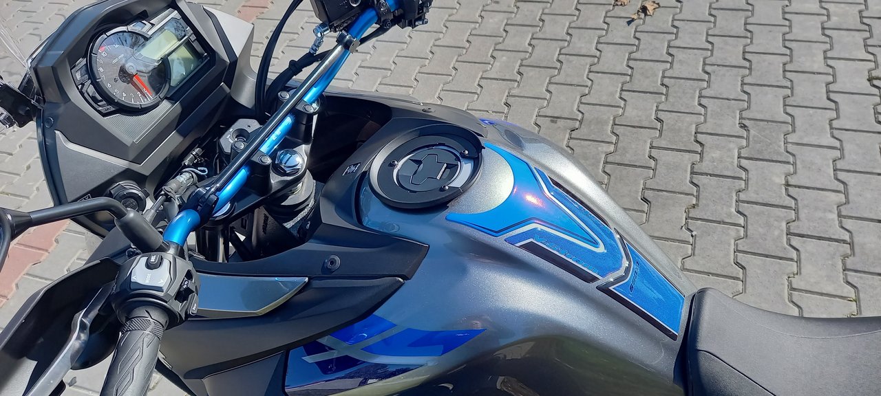

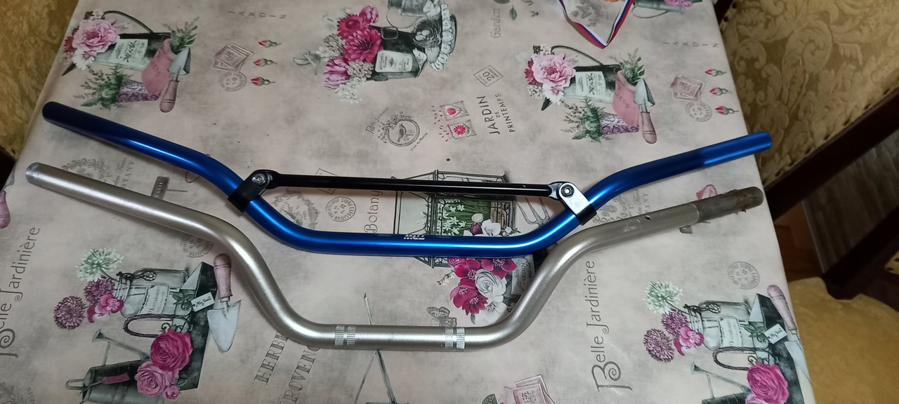

Milanezi 2699 Napisano Octobar 25, 2021 (promenjeno) Drug član, 1648 postova Motocikl: SUZUKI (V-Strom 650, Address 125) Prijavi odgovor kao problematičan Juče sam promenio korman na stromu, pa da napišem par reči i smernica pošto ima još zainteresovanih za ovu rabotu. U pitanju je korman koji nosi oznaku TRW MCL 155 B, kupljen u Moto Cross-u u Kraljevu. Cena kormana je 50 eura + ptt. MCL 155 je najviši, malo niži je 154, a još niži je sa oznakom 153. I na prethodnom stromu sam imao 155, odgovarao mi je pa sam ponovo njega uzeo. Slovo B označava boju kormana (blau), meni se uklapala najviše pa sam nju izabrao. Radi se još i u srebrnoj, titanijum sivoj i crnoj boji. Drugar mi je pomagao jer i njega isto čeka uskoro pa da bude verziran. Moj strom je glumio zamorče Akcija je trajala sigurno 3-4 sata sa pauzama i zajebancijama izmedju. Nismo žurili, ja sam bolestan oko motora, a drugar je mnogo bolesniji i pedantniji :)) Na prošlom stromu sam dosta brže završio posao, nisam ovoliko picanio. Pre bilo kakvih radova potrebno je razbušiti oba kraja kormana kod strugara jer fabrički tegići su širi od unutrašnjosti. Razbušuje se burgijom 17.5 mm. Jedan je imao 17 mm, pa je morao drugi da još malo proširi rupu. Možda bi mogla i od 18 mm. Ide se u dubinu samo za dužinu gumenog dela, max 30 mm. Unutrašnji gumeni deo tegića koji ulazi u korman ne sme da bude pasent sa kormanom, mora da lako ulazi unutra. Taj gumeni deo se širi kad se zavrće šraf na tegiću i ako je pasent nabubri i izvlači se napolje, tegić može da ispadne ili da stoji klimavo. To je bitno kod razbušivanja, znači da gumeni deo ulazi lako u korman. Ne da ima veliki luft ali da upadne lagano, ako me razumete Tegići, retrovizori, štitnici za ruke, ručke kvačila i kočnice, nosač telefona, sve što je na kormanu se skida. Stavio sam veliki astal pored i na njega pakovao svaki deo. Vruća gibanicu je tu da nam da elana za radove : ))) Boja na novom kormanu je nežna i tanka, tako da je ceo korman išao prvo u zaštitnu traku da bi se izbeglo grebanje. Drugar je insistirao u vezi trake :). I na fabričkom je boja isto osetljiva na greb greb. Ručku gasa i pumpu kočnice smo svlačili, nismo rastavljali sajle gasa kao što sam ja radio na prethodnom stromu. Možda je i bolje ovako, lakše je za vraćanje svakako. Isto važi i za levu stranu, skine se lepak sa leve ručke, ja sam wd-om ušpricavao ispod ručke i svukao je. Levi prekidač se polovi i smakne se sa kormana. Paziti na kablove i creva prilikom svlačenja, sve je tesno i nema baš puno prostora, valjao bi još jedan par ruku da pripomogne. Takodje, leva strana kormana gde dodje gumena ručka je izrezbarena zbog gripa. Tu je problem da se navuče nosač ručke kvačila i retrovizora, mora da se malo razmakne uška sekačem ili nekim alatom. Ko bude radio videće o čemu pričam. Najbitniji posao je obeležiti i izbušiti rupe za trnove koji drže levi i desni prekidač na svom mestu. Mi smo privremeno montirali prekidače i na trn nakapali malo laka za nokte koji je ostavio trag na zaštitnoj traci na kormanu. Onda opet skidanje svega sa kormana i bušenje rupe, 5mm je rupa. Ovo je jako bitno jer ako se rupe ne izbuše gde treba može se desiti da prekidači stoje previše nisko ili visoko na kormanu. Zato se korman i fiksira pa se isprobava. Ja sam probao u mestu i razlika je u odnosu na vožnju, makar i kraću. Činilo mi se da je ok, a danas posle vožnje mi se čini da bi mogao malo niže da se spusti korman. Par vožnji i znaću kako treba. Zadovoljan sam, možda preko zime dodam i podizače kormana i sundjere na ručke. Ovaj korman je višlji i širi nego fabrički. Mislim da se isplati zamena, lepši je osećaj u vožnji, barem meni. Ako se dodaju sundjeri i podizači izadje sve oko 100 eura. Ovako to izgleda sada. Pozz Promenio Octobar 25, 2021 član Milanezi 17 Citat Podeli ovaj odgovor sa prijateljima Link to post Share on other sites More sharing options...
