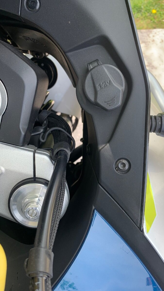

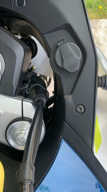

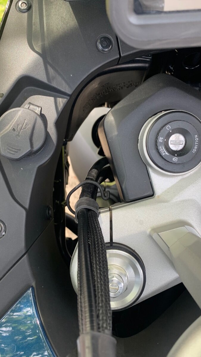

Sharky - Alex 7281 Napisano April 11 Drug član, 2067 postova Lokacija: Beograd-Borča Motocikl: CFmoto 800MT Prijavi odgovor kao problematičan Kod kolege sa snimka je definitivno nesto cackano oko instalacije. Evo kako kod mene stoji taj bunt kad smotam pun levi (prva slika) i desna strana kad smotam desni Citat Podeli ovaj odgovor sa prijateljima Link to post Share on other sites More sharing options...
bopk 1536 Napisano April 11 Drug član, 2024 postova Lokacija: Prokuplje Motocikl: Strom 650 xt Prijavi odgovor kao problematičan Valjda treba obrnuto. Kad smotas desno gledaj žice na levoj strani. 1 Citat Podeli ovaj odgovor sa prijateljima Link to post Share on other sites More sharing options...
miki 2645 Napisano April 11 Drug član, 853 postova Lokacija: BiH Motocikl: - Prijavi odgovor kao problematičan A kako izgleda kad namotaš na kontra stranu? Na snimku izgleda kao da su žice poderane sa zadnje strane. Citat Podeli ovaj odgovor sa prijateljima Link to post Share on other sites More sharing options...
Sharky - Alex 7281 Napisano April 11 Drug član, 2067 postova Lokacija: Beograd-Borča Motocikl: CFmoto 800MT Prijavi odgovor kao problematičan Slikao sam kao sto je i on snimio. Leva strana kad smotam pun levi i desna strana kad smotam pun desni Citat Podeli ovaj odgovor sa prijateljima Link to post Share on other sites More sharing options...
miki 2645 Napisano April 11 (promenjeno) Drug član, 853 postova Lokacija: BiH Motocikl: - Prijavi odgovor kao problematičan Čini mi se da korman ostaje u lijevo do kraja videa. Promenio April 11 član miki Citat Podeli ovaj odgovor sa prijateljima Link to post Share on other sites More sharing options...
lukaimasa 96 Napisano April 11 U prolazu, 61 postova Lokacija: Beograd Motocikl: Scarabeo 300s, QJ SVT650X Prijavi odgovor kao problematičan @Sharky - Alex Očigledno je kod tebe već odrađena ispravka, imaš ovo parče bužira koje sprečava dodir sa nosačem, nemaš brige. Citat Podeli ovaj odgovor sa prijateljima Link to post Share on other sites More sharing options...
