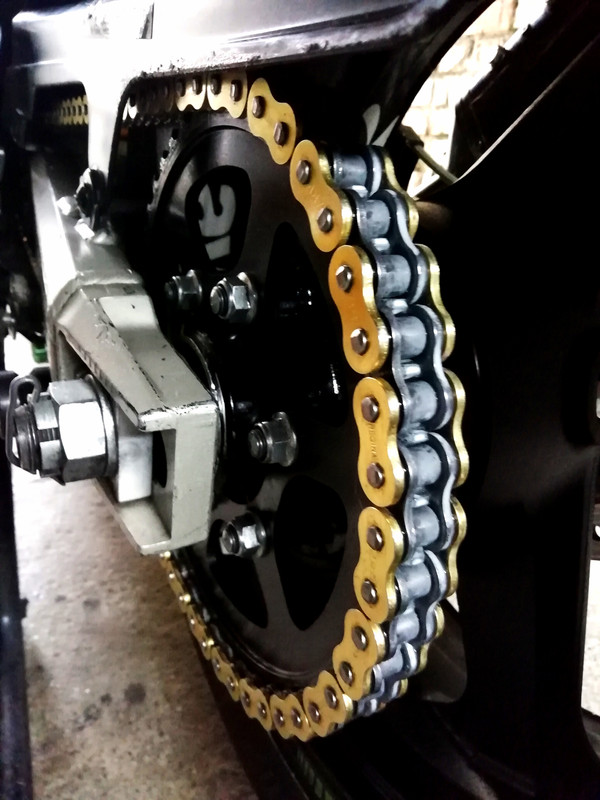

Žaksi 9821 Napisano Octobar 27, 2022 Ne silazi, 2432 postova Lokacija: Jagodina Motocikl: Suzuki Bandit 650SAL0 Prijavi odgovor kao problematičan Pošto nemam cice kao BokyBoy ja moram da kačim slike lanca. Redovno čišćenje i mazanje.Koristio Motulov racing,perfektan,ali je teško doći do njega,prešao na Ipone road,za mene,odlično radi posao.A kako izgleda ,slede slike. 5 1 Citat Podeli ovaj odgovor sa prijateljima Link to post Share on other sites More sharing options...
Žaksi 9821 Napisano Octobar 27, 2022 Ne silazi, 2432 postova Lokacija: Jagodina Motocikl: Suzuki Bandit 650SAL0 Prijavi odgovor kao problematičan Zaboravih,pošto ne znam koliko je lanac i lančanici prešlo,ove zime sledi zamena.Zlatna,to se podrazumeva. Citat Podeli ovaj odgovor sa prijateljima Link to post Share on other sites More sharing options...
BokyBoy 23829 Napisano Octobar 27, 2022 (promenjeno) Vozim motor, nisam BAJKER, 2911 postova Lokacija: BGD-ŽKV Motocikl: Kawasaki Ninja ZX14R Performance Sport Prijavi odgovor kao problematičan pre 2 minuta, gebee&co je napisao: Pošto nemam cice kao BokyBoy ja moram da kačim slike lanca. Dodji ti u BG da te ja upoznam sa mnogo cica, bice ti stalno prljav lanac... I ne bacaj pare na neke kineske DID-ove sto se seku na metar i pakuju u kutije, uzmi zlatnu Reginu, lanac je vrh i ne kopira se jos uvek, ja sam isterao sa njim evo drugu sezonu i jos ga nisam dotezao, mislim da je Sasa iz NS-a imao dobru cenu za njega, ako ne, javi se pa da trazimo, ja sam uzeo u Kaću. I JT-jeve lancanike, ali JT lanac nikako. Promenio Octobar 27, 2022 član BokyBoy Citat Podeli ovaj odgovor sa prijateljima Link to post Share on other sites More sharing options...
Žaksi 9821 Napisano Octobar 27, 2022 Ne silazi, 2432 postova Lokacija: Jagodina Motocikl: Suzuki Bandit 650SAL0 Prijavi odgovor kao problematičan Jeli Motobike Kać?A JT lanac znam da ne uzimam. 1 Citat Podeli ovaj odgovor sa prijateljima Link to post Share on other sites More sharing options...
