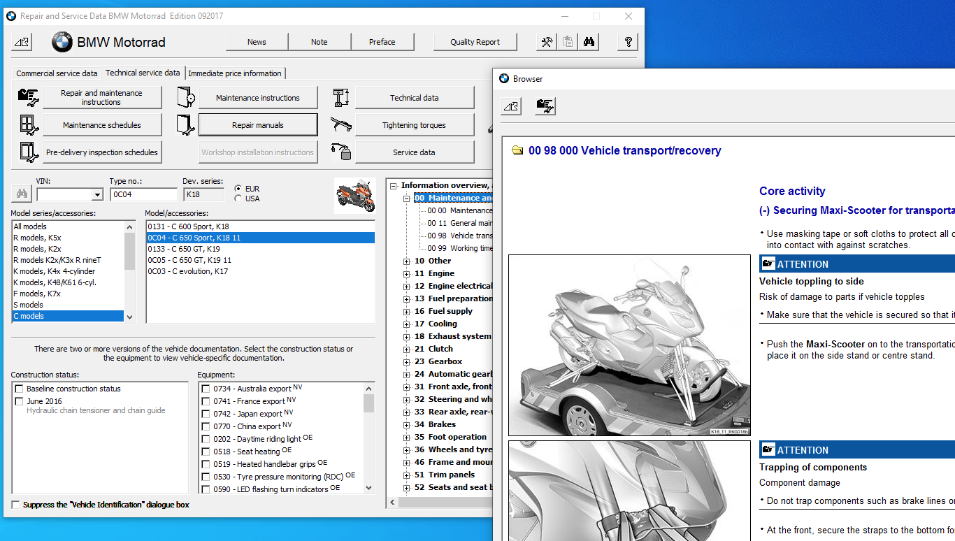

boza_kg 6915 Napisano Maj 24, 2025 Ne silazi, 5000 postova Lokacija: Kragujevac Motocikl: Kymco Agility+ 300 Prijavi odgovor kao problematičan @Rade koenig uspeo sam da nađem neki BMW DVD ISO. Ovde ima link: https://www.s1000rrforum.com/threads/bmw-rsd-09-2017-iso-file-repair-and-service-data-including-instructions.243943/ U suštini, to je cela neka aplikacija za Win, nije PDF manual. Probaj da li ti to odgovara. 2 1 Citat Podeli ovaj odgovor sa prijateljima Link to post Share on other sites More sharing options...

Rade koenig 1111 Napisano Maj 26, 2025 Drug član, 1098 postova Lokacija: Beograd Motocikl: BMW R 1150 R Prijavi odgovor kao problematičan pre 51 minuta, boza_kg je napisao: Nisam neki majstor, al nisam loš u googlanju . Svako je dobar u nečemu. Ja niti majstor niti umem sa tehnikom instalirah sve, ulogovao se i i dalje nisam uspeo otvoriti manual Citat Podeli ovaj odgovor sa prijateljima Link to post Share on other sites More sharing options...
Džim Džarmuš 4188 Napisano Maj 26, 2025 Drug član, 1928 postova Lokacija: 🌍🌎🌏🇷🇸 Motocikl: BMW F900 GS⬜🟦🟥 Prijavi odgovor kao problematičan Ima.neki exe file ,jel si dobio pocetni meni ovo sivo kao kod Bože slično? Citat Podeli ovaj odgovor sa prijateljima Link to post Share on other sites More sharing options...

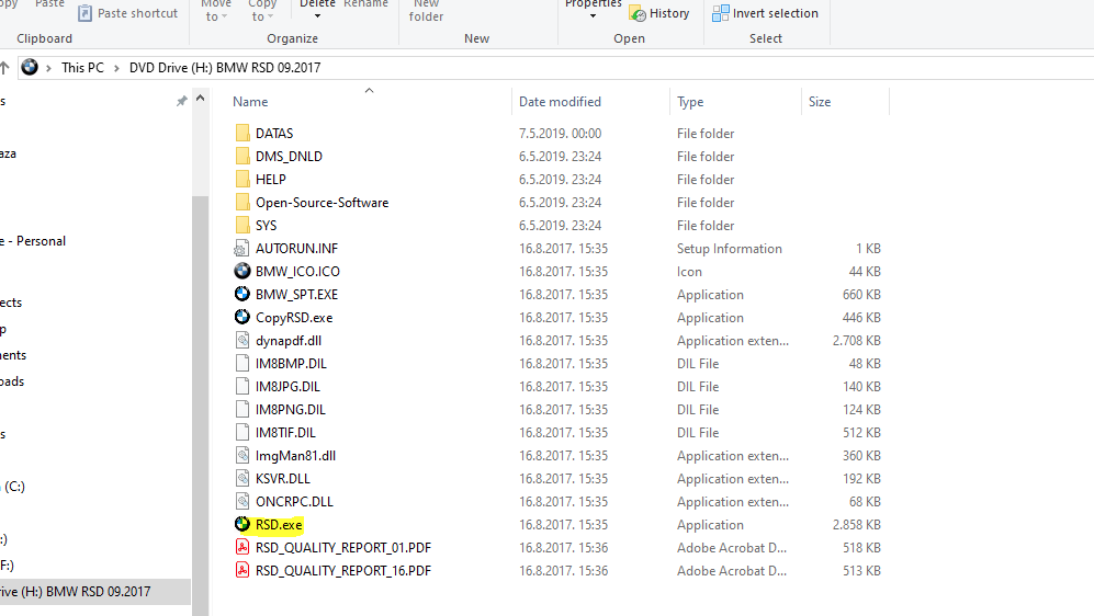

boza_kg 6915 Napisano Maj 26, 2025 Ne silazi, 5000 postova Lokacija: Kragujevac Motocikl: Kymco Agility+ 300 Prijavi odgovor kao problematičan Pa poprilično je jednostavno, samo ti treba Windows PC. Direktan link za ISO fajl je https://mega.nz/file/dtIXhKTY#Z_g3FOvN1LFv8jhSeKwm-JwyYdV16QvZdnL9yAsWsxk. Skinuti ISO na desni klik pa mount, i startuješ RSD.exe. 1 Citat Podeli ovaj odgovor sa prijateljima Link to post Share on other sites More sharing options...
