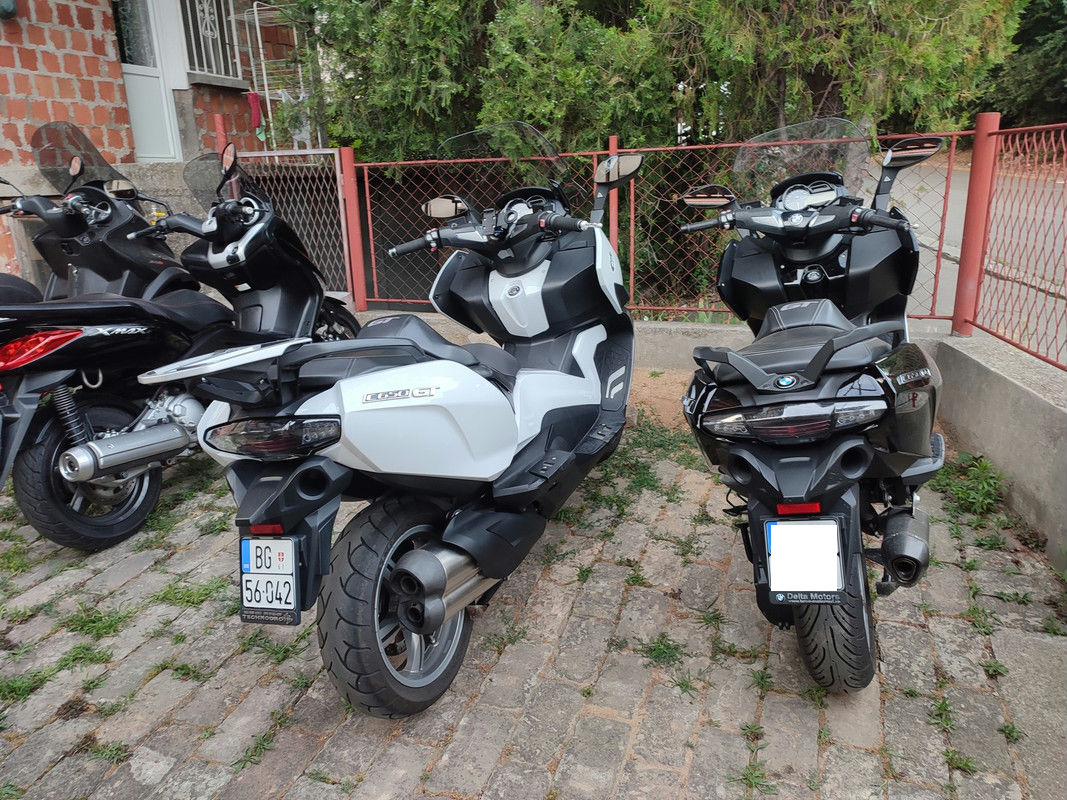

Mr_Wolf 3329 Napisano Jun 15, 2023 (promenjeno) Drug član, 1055 postova Lokacija: Beograd Motocikl: BMW R 1300 RS Prijavi odgovor kao problematičan Pre 9 sati, boza_kg je napisao: Što bi rekao onaj kinez, niste vi gladni, vi ste besni Sasvim moguće. Ili dokon... Ali eto, od honde sam dobio šta sam očekivao. Ni ne razmišljam o zameni (još) Sad vidim i ovo pisanje na konto kymca. Ljudi, ne ložite se, BMW C650 se proizvodio u BMW-ovoj fabrici u Berlinu. Kymco je pravio motor po nacrtima BMW-a, i kasnije iskoristio to iskustvo da napravi AK 550. Pritom svi govorite kao da je to neka loša karakteristika, a kymco pravi ozbiljne skutere. Što se potrošnje tiče ide od 4,2 na otvorenom sporom putu do 7,5 na autoputu pri brzinama 150+, sa mnom kao teškim vozačem sa teškom rukom na gasu. Što se održavanja tiče BMW-ove cene su naravno visoke, ali opet ništa spektakularno. Evo ih obe gume: Zadnje pločice su bile oko 6000. Jedino što jeste specifično za njega je klasično BMW-ovo izdrkavanje. Na primer - sistem za podizanje vetrobrana ume da prestane da radi nakon pada napona. To zahteva kalibraciju posebnom dijagnostikom koju daleko nema svaki majstor. Što se mene tiče, troškovi posedovanja nisu bili nikakav bauk ili nešto zbog čega sam uveče spavao zgrčen u fetalni položaj pitajući se zašto mi je to sve trebalo. Promenio Jun 15, 2023 član Mr_Wolf 4 Citat Podeli ovaj odgovor sa prijateljima Link to post Share on other sites More sharing options...

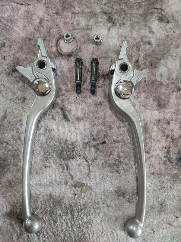

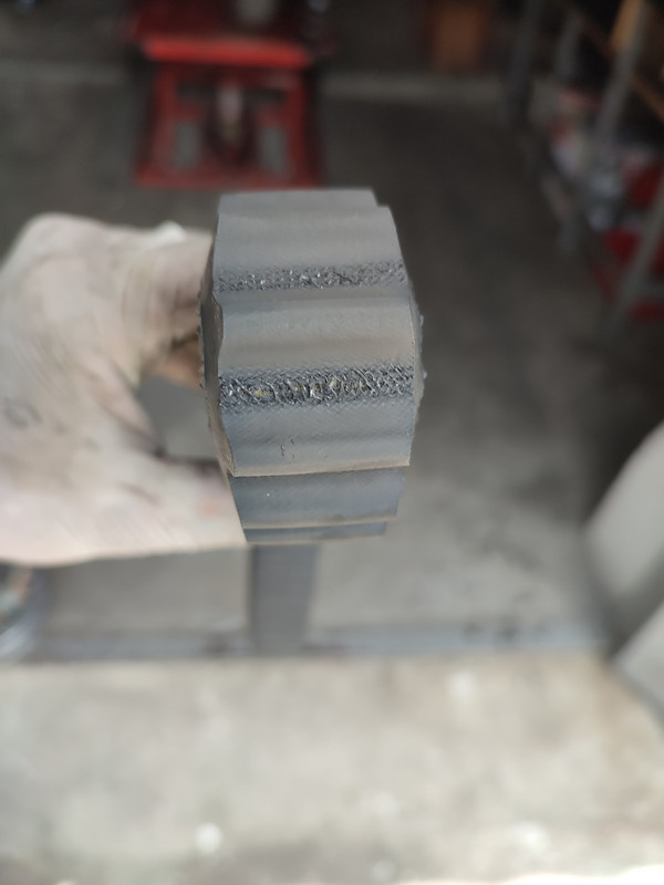

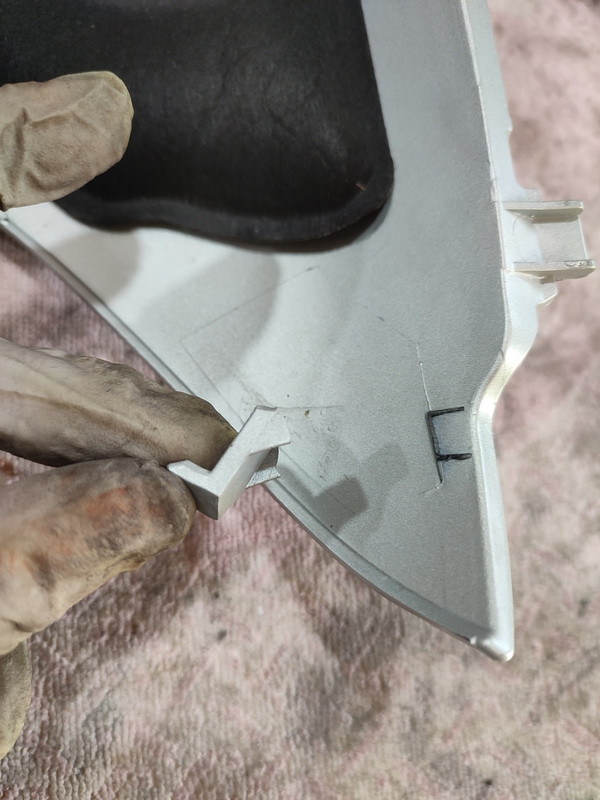

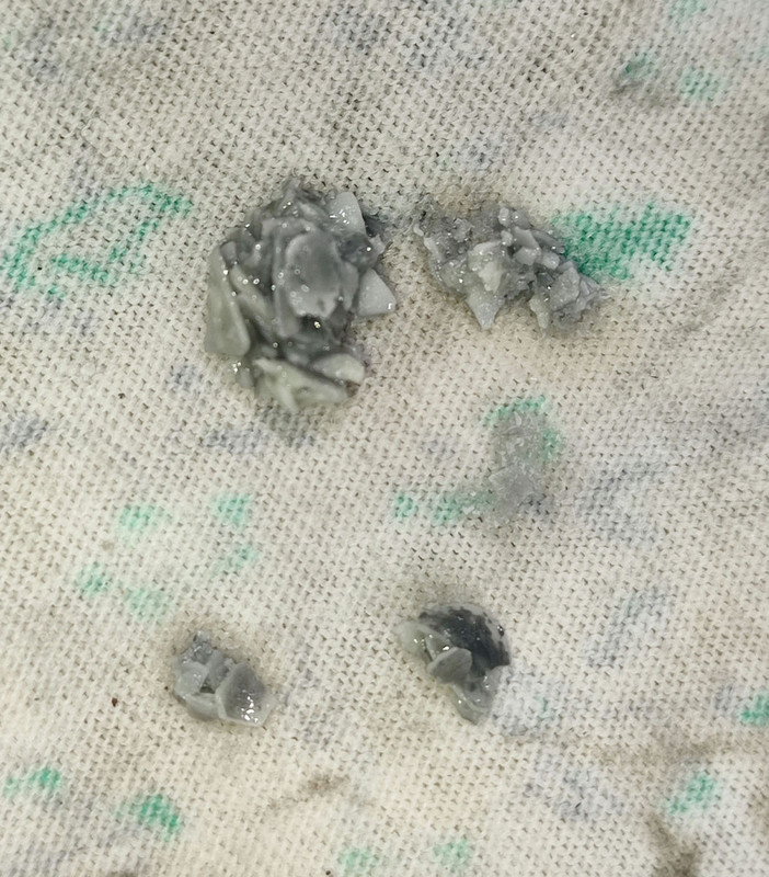

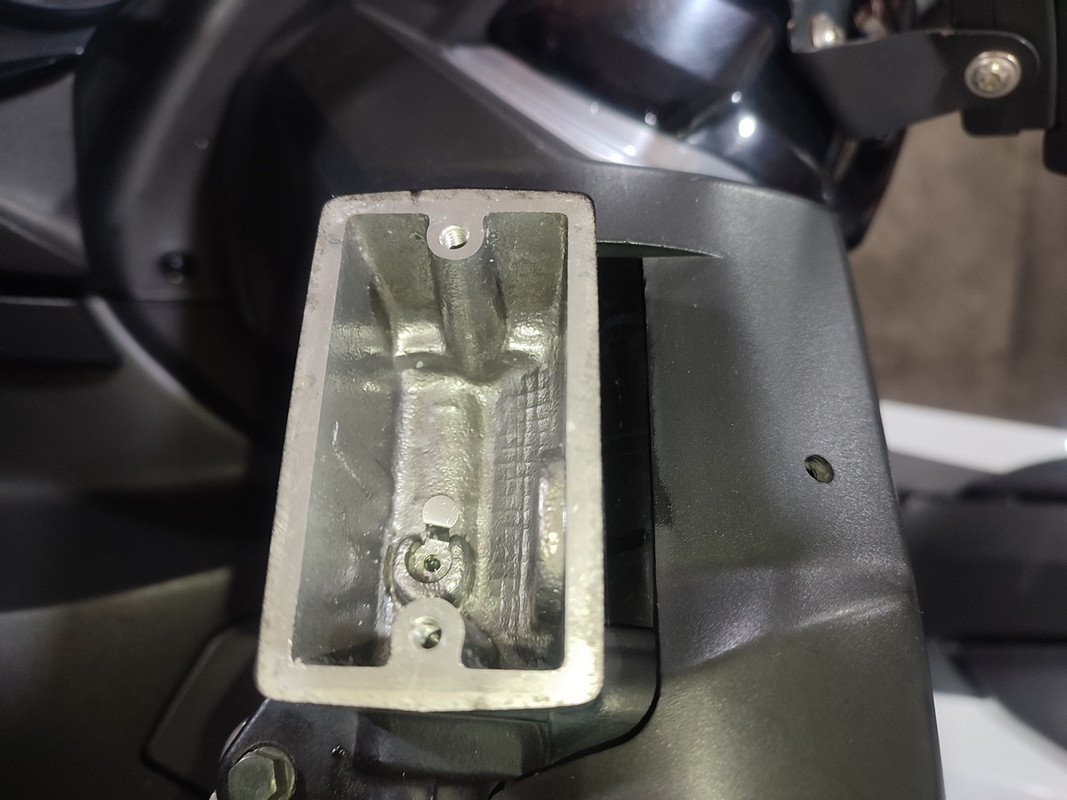

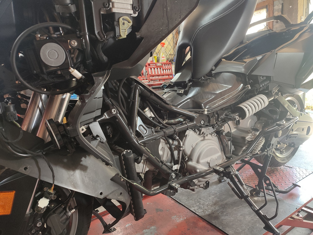

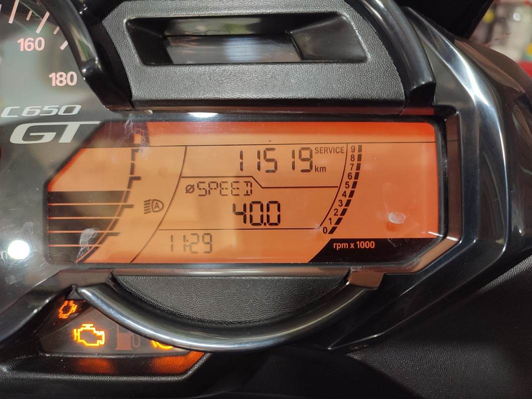

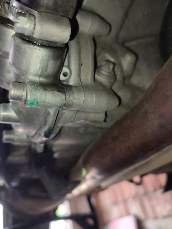

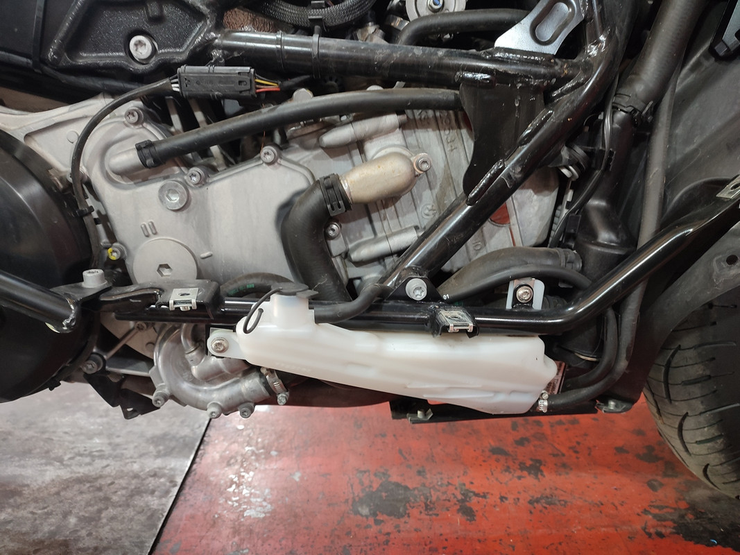

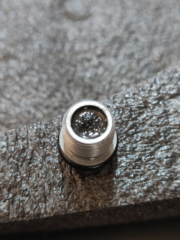

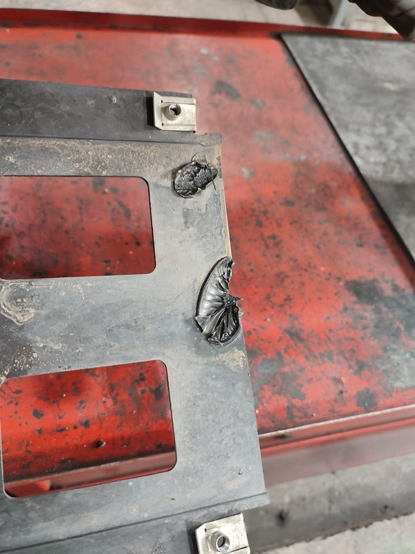

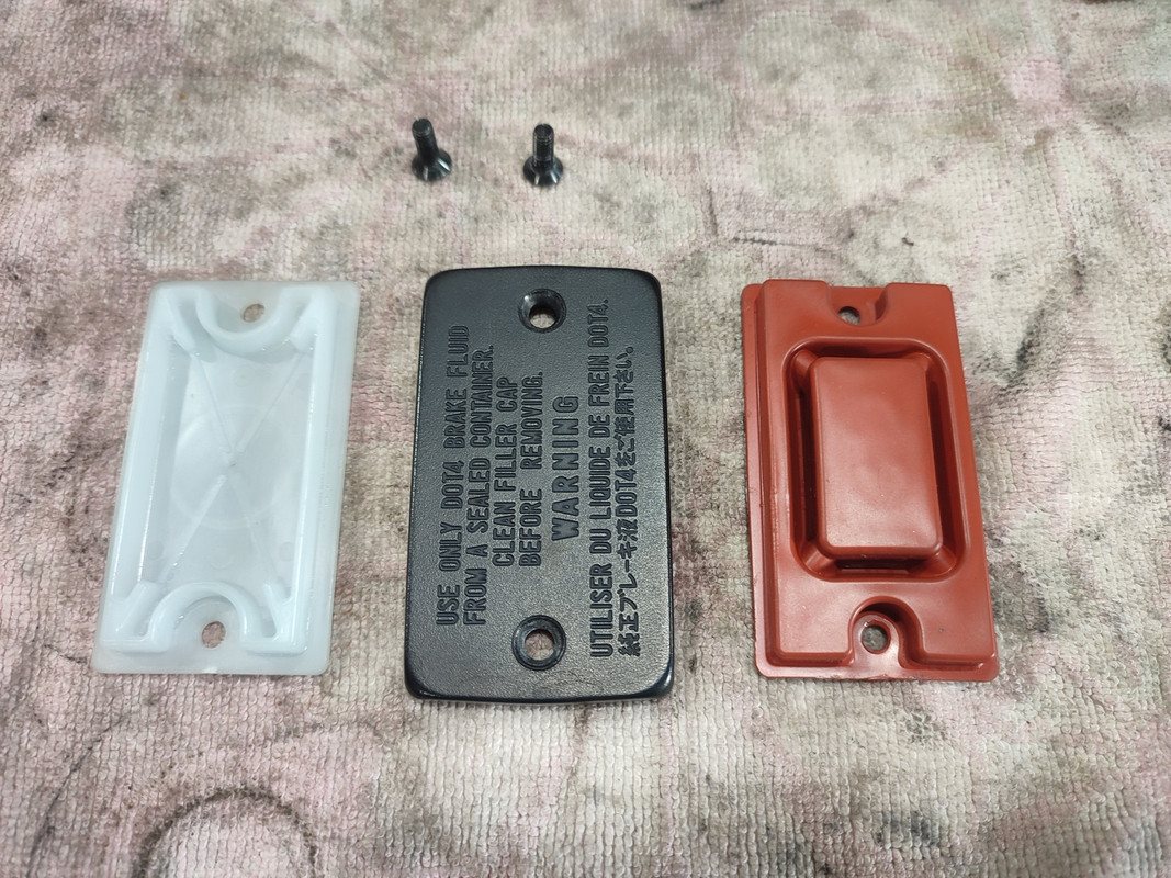

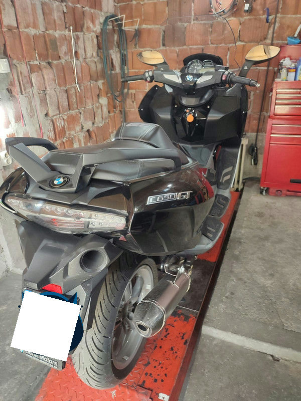

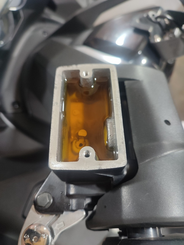

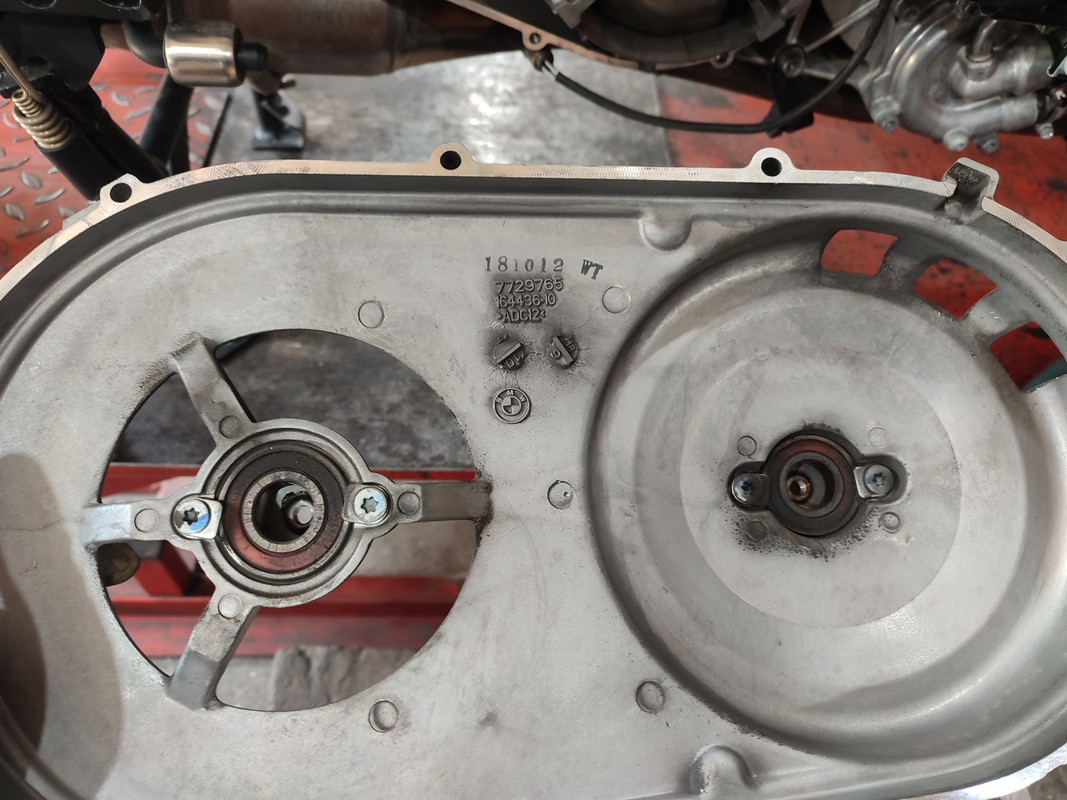

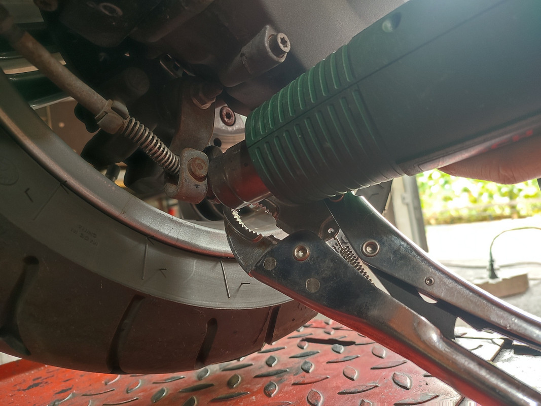

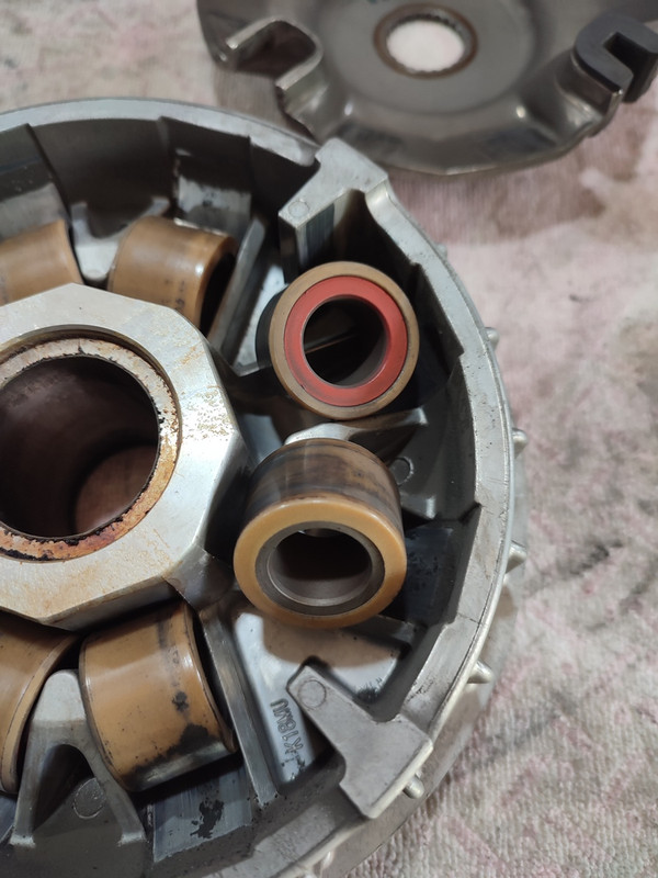

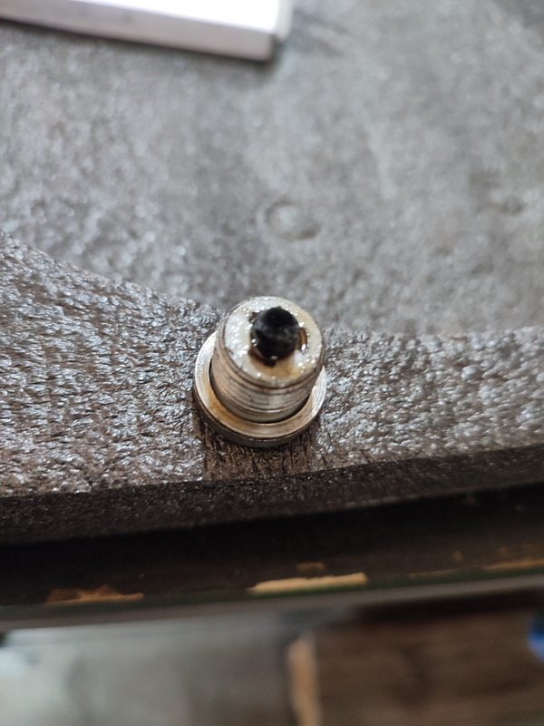

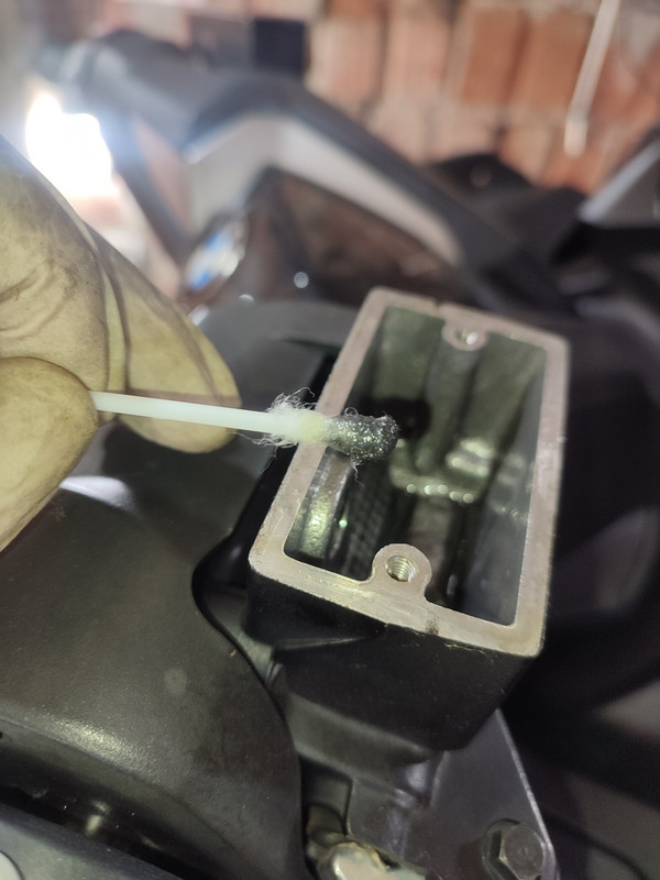

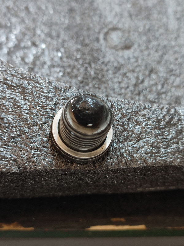

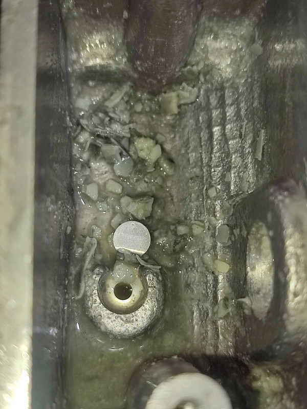

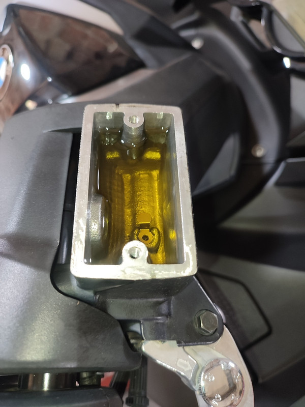

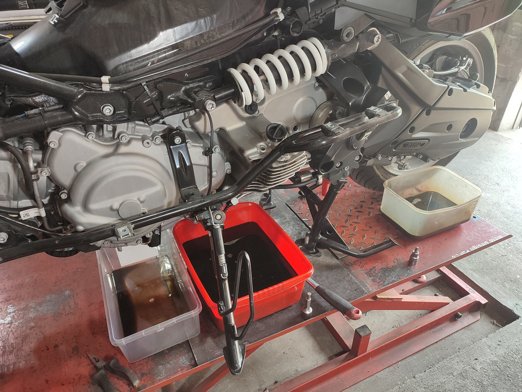

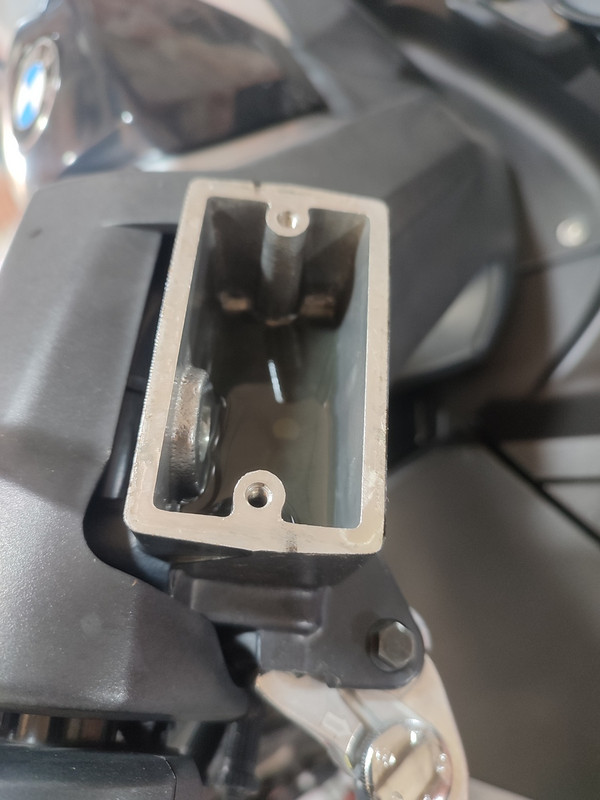

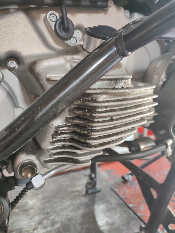

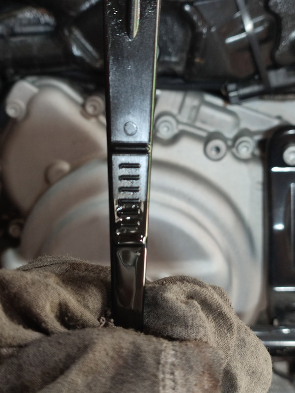

Satelis 17706 Napisano Jul 14, 2024 Integrisan, 9757 postova Lokacija: Beograd - M.M.Lug Motocikl: Peugeot Satelis250 ...... Honda NC750XD Prijavi odgovor kao problematičan Posto se sa NC teme prelilo na X-ADV temu... sad se casa preliva na ove stane. takodjer mlad takodjer mala km a ondak pokrcano antifriz nije menjan pride curi lezajevi kaput 4 kontra okrenute kaput dize se prednjica gde ne treba pa plastiku pogori izduvna grana masTno servis je radjen samo ne znam kako kad su cepovi ovakvi nevalja krcaju, seckaju to je na crnom, dok bi na belom izdvojio sajla P kocnice U zadnje vreme pitam se dal ljudi znaju sta voze 1 1 Citat Podeli ovaj odgovor sa prijateljima Link to post Share on other sites More sharing options...
Petre 989 Napisano Jul 14, 2024 Zainteresovan, 753 postova Lokacija: Skopje Motocikl: SV650A Prijavi odgovor kao problematičan I sve ovo na manje od 12000?! Bravo. Citat Podeli ovaj odgovor sa prijateljima Link to post Share on other sites More sharing options...

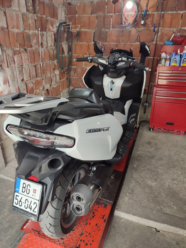

Lowrider 4 Napisano Februar 8, 2025 U prolazu, 7 postova Prijavi odgovor kao problematičan On 6/14/2023 at 9:05 AM, wragg said: Ima li tu jos vlasnika C650GT? Da li biste ga preporucili? @Satelis sta ti kazes sa strane odrzavanja i kvalitete? Trenutno mi je jako zanimljiv Mozda 'malo' kasnim a mozda i ne, nekom ce mozda pomoci. Ja sam pre koji mesec dana uzeo svoj drugi GT. Prvi ('14 iz ch sa 24000km kod mene od '18) me se sluzio bez greske, samo redovni servisi. Ide ko blesav (skuter kriterijum ofc), udoban, solidna zastita od vetra, mesta ispod sedista za sve pare (meni jako bitno), izgled ne zastareva (po mom kriteriujumu naravno) Plan je bio da ga prodam pa da pazarim neki mladji ali se pojavio taj mladji prebrzo a nisam hteo da ga propustim jer ih nema bas na oglasima. Tako da je ovaj '14 otisao u oglase i dobio cimera '19 (15000km). 3 Citat Podeli ovaj odgovor sa prijateljima Link to post Share on other sites More sharing options...
Džim Džarmuš 4181 Napisano Februar 8, 2025 (promenjeno) Drug član, 1926 postova Lokacija: 🌍🌎🌏🇷🇸 Motocikl: BMW F900 GS⬜🟦🟥 Prijavi odgovor kao problematičan Ozbiljan motor.180 km/h sam ga vozio na a.putu.Malo bude vibracija oko 140 ali se navikneš brzo. Proveri lanac ,verovatno mora da se dotegne..ako nisi upucen mogu da ti napisem kako ,nije skup posao. Promenio Februar 8, 2025 član Džim Džarmuš 1 Citat Podeli ovaj odgovor sa prijateljima Link to post Share on other sites More sharing options...
