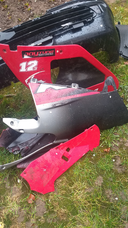

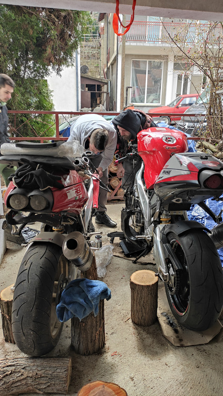

Nile. 1548 Napisano April 3, 2021 V-Twin torque, 886 postova Lokacija: Niš Motocikl: Aprilia Racing Prijavi odgovor kao problematičan Jedna zaostala, meni mnogo jaka fotka dok se pakovalo.. 2 Citat Podeli ovaj odgovor sa prijateljima Link to post Share on other sites More sharing options...
Disko Nindža 11498 Napisano April 3, 2021 Hronični Motociklopata, 7724 postova Lokacija: Severna Bačka Motocikl: Frezer 600 Plavi Grom Prijavi odgovor kao problematičan Sreca pa nije bila jaka zima, ima panjeva 4 Citat Podeli ovaj odgovor sa prijateljima Link to post Share on other sites More sharing options...

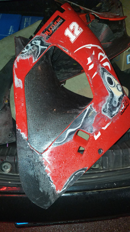

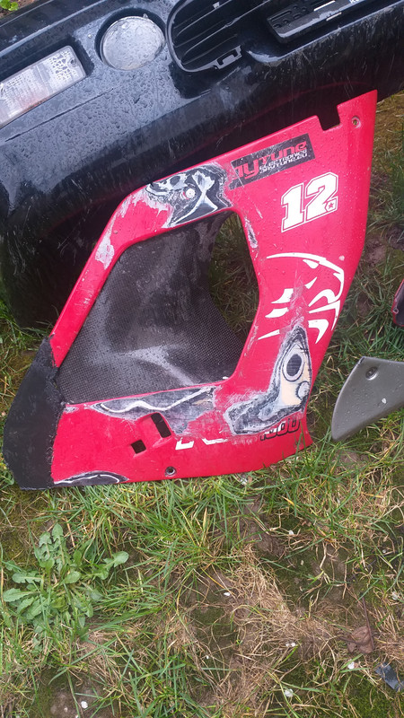

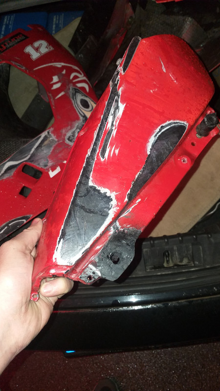

Nile. 1548 Napisano April 3, 2021 (promenjeno) V-Twin torque, 886 postova Lokacija: Niš Motocikl: Aprilia Racing Prijavi odgovor kao problematičan Posetih malopre plasticnog hirurga, zavrsio je grublji deo posla, sutra uvece gotovo sve, pa onda priprema za farbanje i ostale slatke muke... Napravio je nove zabice, nalio parcice plastike koji su nedostajali, fiksirao karbonske delove oklopa itd. Promenio April 3, 2021 član Nile. 4 Citat Podeli ovaj odgovor sa prijateljima Link to post Share on other sites More sharing options...
abarth_maniac 6662 Napisano April 3, 2021 Drug član, 2839 postova Lokacija: Zrenjanin Motocikl: SV 650S 1999, SV650S 2000, Simson SR50, Cagiva Mito 125, Simson S51, Tomos Automatic A3SL, A3... Prijavi odgovor kao problematičan Pre 17 sati, Nile. je napisao: Za sad bi mi trebala pomoc oko nalazenja lagera za donji i gornji most (nosace) prednjih viljuski. Nailazim na razlicite dimenzije na internetu, i ne znam koje da uzmem, a i gde da uzmem. Zamenio bih predostroznosti radi i to kad vec cekam plastike sa krpljenja. Pusti mi na PP detalje. (vin, godiste, za cije je trziste radjena ako znas, oznaka modela... Preko VINa nekad uspem nekad ne, zato i ostale detalje trazim) Citat Podeli ovaj odgovor sa prijateljima Link to post Share on other sites More sharing options...

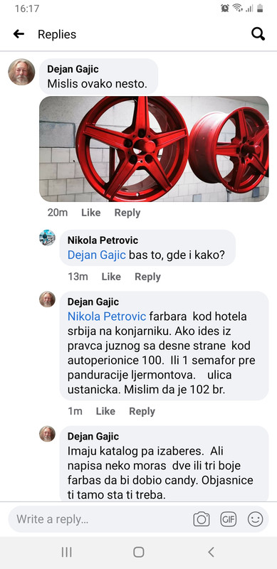

Nile. 1548 Napisano April 4, 2021 V-Twin torque, 886 postova Lokacija: Niš Motocikl: Aprilia Racing Prijavi odgovor kao problematičan Poslacu ti u pp, zamolio bih kolege koje zive preko, jer kod nas nema, da probaju da nadju ovu candy red boju jer sam resio da apriliji 'ebemo mater' da bude stvarno glamurozna pojava na putu, akp uspemo da nadjemo ovu boju, trebao bi mi set od 300 do 500ml ove boje, koja kod nas ne moze da se kupi, evo i videa kako ce izgledati ako uspemo da nabavimo. Hvala unapred. Citat Podeli ovaj odgovor sa prijateljima Link to post Share on other sites More sharing options...
drmilan_ 6138 Napisano April 4, 2021 Drug član, 2573 postova Lokacija: Subotica Motocikl: Africa RD07 Prijavi odgovor kao problematičan Matori, voziiiii, lako ces prefarbati sledece zime. A usput navataj neku cigancicu 1 1 Citat Podeli ovaj odgovor sa prijateljima Link to post Share on other sites More sharing options...
Yanco 3097 Napisano April 4, 2021 Slow rider, 982 postova Lokacija: Kragujevac Motocikl: Honda NC750X 2021, BMW K75 1986, Peugeot Django 2018, Tomos automatik A35 ML 1987 Prijavi odgovor kao problematičan pre 12 minuta, Nile. je napisao: Poslacu ti u pp, zamolio bih kolege koje zive preko, jer kod nas nema, da probaju da nadju ovu candy red boju jer sam resio da apriliji 'ebemo mater' da bude stvarno glamurozna pojava na putu, akp uspemo da nadjemo ovu boju, trebao bi mi set od 300 do 500ml ove boje, koja kod nas ne moze da se kupi, evo i videa kako ce izgledati ako uspemo da nabavimo. Hvala unapred. Trebalo bi da ovaj efekat možeš da dobiješ tako što se prvo ofarba sa metalik sivom bojom, a preko toga metalik crvena. Ide u nekoliko slojeva, zahtevno jenza rad, ali se dobije ovakav efekat. I treba ti malo pismeniji majstor za to. 1 Citat Podeli ovaj odgovor sa prijateljima Link to post Share on other sites More sharing options...
Nile. 1548 Napisano April 4, 2021 V-Twin torque, 886 postova Lokacija: Niš Motocikl: Aprilia Racing Prijavi odgovor kao problematičan 9 minutes ago, Yanco said: Trebalo bi da ovaj efekat možeš da dobiješ tako što se prvo ofarba sa metalik sivom bojom, a preko toga metalik crvena. Ide u nekoliko slojeva, zahtevno jenza rad, ali se dobije ovakav efekat. I treba ti malo pismeniji majstor za to. Imam prilicno dobre farbare drugare u okruzenju, ali nemam materijal.. Citat Podeli ovaj odgovor sa prijateljima Link to post Share on other sites More sharing options...
drmilan_ 6138 Napisano April 4, 2021 Drug član, 2573 postova Lokacija: Subotica Motocikl: Africa RD07 Prijavi odgovor kao problematičan Mislim da je sad tesko bilo kako sta poslati iz nemacke, jedino nekako autobusom, pa da ti neko preuzme tu pa da ti posalje za Vladicin Han 1 Citat Podeli ovaj odgovor sa prijateljima Link to post Share on other sites More sharing options...
Nile. 1548 Napisano April 4, 2021 V-Twin torque, 886 postova Lokacija: Niš Motocikl: Aprilia Racing Prijavi odgovor kao problematičan Mozda neki kolega iz Beograda moze da pomogne? Citat Podeli ovaj odgovor sa prijateljima Link to post Share on other sites More sharing options...
milos-v 2450 Napisano April 4, 2021 Zainteresovan, 947 postova Lokacija: Beograd Motocikl: Cbf 1000 Prijavi odgovor kao problematičan To je ovaj lokal. Ako neko to ima,to su oni https://m.facebook.com/auto.boje.igor.automotive/?locale2=sr_RS 1 Citat Podeli ovaj odgovor sa prijateljima Link to post Share on other sites More sharing options...
Nile. 1548 Napisano April 4, 2021 V-Twin torque, 886 postova Lokacija: Niš Motocikl: Aprilia Racing Prijavi odgovor kao problematičan 1 hour ago, milos-v said: To je ovaj lokal. Ako neko to ima,to su oni https://m.facebook.com/auto.boje.igor.automotive/?locale2=sr_RS Hvala, kontaktirao sam ih upravo! Citat Podeli ovaj odgovor sa prijateljima Link to post Share on other sites More sharing options...
Nile. 1548 Napisano April 4, 2021 V-Twin torque, 886 postova Lokacija: Niš Motocikl: Aprilia Racing Prijavi odgovor kao problematičan Upravo sam pokupio plastike sa varenja, mogu vam reci da ih je majstor vrhunski odradio, i nosaci za srafljenje koje je dolio su extra jaki, ovo gde su velike crne povrsine su parcici koji su nedostajali koje je on na osnovu zdrave 'mustre' izlio od nule prezadovoljan sam. 4 Citat Podeli ovaj odgovor sa prijateljima Link to post Share on other sites More sharing options...

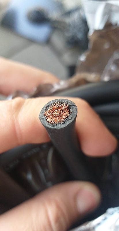

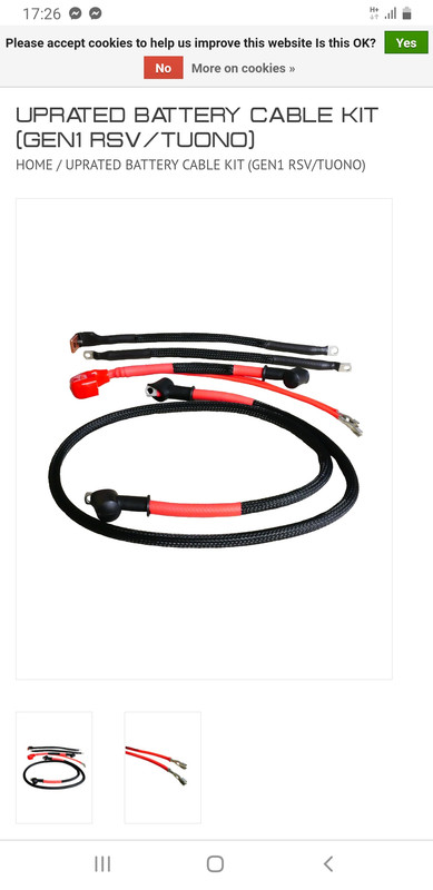

Nile. 1548 Napisano April 6, 2021 (promenjeno) V-Twin torque, 886 postova Lokacija: Niš Motocikl: Aprilia Racing Prijavi odgovor kao problematičan Upravo mi je stigao kvalitetan italijanski kabal 25mm2 da napravim komplet nove kablove od akumulatora do alnasera sa jedne strane, i sa druge do releja kako bih dobio jaci udar za startovanje ove zverke. Fabricki je kabal debljine 15mm2, i akumulator od 150ah startne udarne moci. Ja sam stavio akumulator od 240ah startne udarne moci i hocu da napravim nove i kvalitetne kablove, bolje provodnike, kako bih obezbedio jaci taj prvi udar i jaci okret alnasera. Ostalo mi je jos da nadjem materijal za kleme, necu da kupujem gotove jer su ocajnog kvaliteta, vec cu sam da pravim kleme od kvalitetne bakarne cevi koju cu nadam se u toku dana da nabavim. Videcete sta sam zamislio, trebalo bi da bude bas profi kad se zavrsi. Promenio April 6, 2021 član Nile. 3 Citat Podeli ovaj odgovor sa prijateljima Link to post Share on other sites More sharing options...
Nile. 1548 Napisano April 6, 2021 V-Twin torque, 886 postova Lokacija: Niš Motocikl: Aprilia Racing Prijavi odgovor kao problematičan Uspeo sam da nadjem bakarne cevaste otpadke od grejanja koje smo uvodili pre par godina. Prvo cu da ih ocistim i osmirglam da im vratim boju, zatim cu da ogolim provodnik, navucem u cev, spljeskam cekicem, savijem na ugao od 90 stepeni, odsecem visak i zaoblim ivice, probusim burgijom rupu 6mm koliko mi treba i da zastitim kraj provodnika i pocetak kleme termoskupljajucim i eto novog kvalitetnog provodnika. Slike ce bolje da demonstriraju zahvat onima koji nisu uspeli da stvore sliku na osnovu opisa Citat Podeli ovaj odgovor sa prijateljima Link to post Share on other sites More sharing options...
aca-pn 7073 Napisano April 6, 2021 Enduraš, 6631 postova Lokacija: Paracin Motocikl: 450MT Prijavi odgovor kao problematičan Bakar je prilicno krt materijal, da ti ta napravljena klema ne pukne od vibracija ? Plus je prilicno mekan, pa ne znam koliko ce ti biti dobra veza kabal-napravljena klema, ne bi bilo lose da se zalemi. Mada ne znam zasto izmisljas toplu vodu, kad je vec izmisljena Citat Podeli ovaj odgovor sa prijateljima Link to post Share on other sites More sharing options...
Nile. 1548 Napisano April 6, 2021 V-Twin torque, 886 postova Lokacija: Niš Motocikl: Aprilia Racing Prijavi odgovor kao problematičan zato sto sam vec pravio istu stvar za drugi motor, i zato sto su ove kupljene kleme sve sem pravi bakar Citat Podeli ovaj odgovor sa prijateljima Link to post Share on other sites More sharing options...
živke 8575 Napisano April 6, 2021 Drug član, 2909 postova Lokacija: Niš; youtube.com/@adv_zivke Motocikl: CF Motor 450MT; ex: Yamaha XT660Z Tenere Prijavi odgovor kao problematičan 1 hour ago, Nile. said: Fabricki je kabal debljine 15mm2, i akumulator od 150ah startne udarne moci. Ja sam stavio akumulator od 240ah startne udarne moci i hocu da napravim nove i kvalitetne kablove, bolje provodnike, kako bih obezbedio jaci taj prvi udar i jaci okret alnasera. @Nile. a šta je razlog ove intervencije? Jel nešto trenutno ne funkcioniše kako treba ili očekuješ da dobiješ neko poboljšanje ? Ili je u pitanju više vizuelni utisak - da to sve lepše izgleda ? Citat Podeli ovaj odgovor sa prijateljima Link to post Share on other sites More sharing options...
Nile. 1548 Napisano April 6, 2021 (promenjeno) V-Twin torque, 886 postova Lokacija: Niš Motocikl: Aprilia Racing Prijavi odgovor kao problematičan Kabal/provodnik namenjen za 150ah udarne snage star skoro 20 godina isto toliko i provodio struju. Onda ide mit kako aprilijama strada bendix/frajlauf, strada jer dodje srbenda i kupi 5000din unibat od 150ah koji nema ni blizu toliko, kablovi stari kruti promenili boju unutra provodnici od tolikih godina i toliko koriscenja ne prenose ni 70% udara do alnasera ni tih laznih 150ah, zavergla baja i krrrrkkkk ode frajlauf, kaze to krs nov mi akumulator zasto ode frajlauf. Kit sa novim kablovima na ebayu je jako skup a moguce ga je sam napraviti kao sto cu i ja. Sto jaci i skuplji i kvalitetniji akumulator, bolji provodnici kleme i jaca struja da okrene dva klipa u 60 stepeni i 1000ccm, to je duzi vek frajlaufa i svega. Na motoru je yuasa od 240ah koju sam nabavio iz nemacke i platio 150e koja ne daje 100% udara zbog starih i tankih kablova, i ako funkcionise paljenje perfektno, zasto ne iskoristiti puni potencijal i staviti novo i jace. Promenio April 6, 2021 član Nile. 1 Citat Podeli ovaj odgovor sa prijateljima Link to post Share on other sites More sharing options...
Overpressure 612 Napisano April 6, 2021 Svrati ponekad, 401 postova Lokacija: Beograd Motocikl: Honda SH150i, Suzuki GSX-650FA Prijavi odgovor kao problematičan Starost kabla ne utiče na njegovu providnost, samo loši kontakti na kraju kabla. Mislim da se džabe patis, nećeš ti puno dobiti debljim kablom i jačim akumulatorom. Anlaser vuče struje koliko mu treba, fabrika je tu uradila kalkulaciju i na osnovu toga su stavili 15mm2 kabal, što je na tu dužinu dovoljno sigurno. To možeš da proveris amper kleštima. Proveri sa starom instalacijom kada očistis sve kontakte i sa tom novom pa ces videti da nema razlike u jačini struje koju će anlaser da povuče. 1 Citat Podeli ovaj odgovor sa prijateljima Link to post Share on other sites More sharing options...
Nile. 1548 Napisano April 6, 2021 V-Twin torque, 886 postova Lokacija: Niš Motocikl: Aprilia Racing Prijavi odgovor kao problematičan Momci, ja sam kao sto vidite jako zaludjen ovim sto radim, da vam ne bih slao clanke sa aprilia foruma verujte mi da znam sta pricam i zasto sta radim.. Starter cable upgrade je prvo sto svaki vlasnik ovog motora mora da uradi, drugo, imam 3 akumulatora kuci i ogromna je razalika u brzini okretanja alnasera sa unibatom, novim koji mi je dao ovaj momak, onda sa mojom starom yuasom od 180a, i sa novom koju sad koristim od 240h. Sa kablom kojim sam pravio vec, novim, kraci je odziv verglanja nakon pritiska dugmeta za paljenje, kao i brzina okretanja alnasera dok ne upali, a samim tim i frajlauf trpi daleko manje opterecenje i samim tim su sanse minimalne da 'provrti' i da nastane havarija. Ima mnogo fanatika koje pratim i koji znaju sta rade i zasto, pa sledim upute i radim vec probane stvari 100e Citat Podeli ovaj odgovor sa prijateljima Link to post Share on other sites More sharing options...
