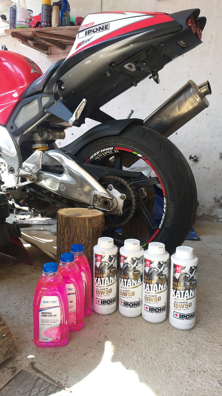

Nile. 1548 Napisano Mart 29, 2021 V-Twin torque, 886 postova Lokacija: Niš Motocikl: Aprilia Racing Prijavi odgovor kao problematičan Ovu sliku sam zaboravio, trenutak kad su sipane tecnosti za test paljbu Citat Podeli ovaj odgovor sa prijateljima Link to post Share on other sites More sharing options...

VR46 585 Napisano Mart 30, 2021 Svrati ponekad, 298 postova Lokacija: Beograd Motocikl: BMW R1200GS "13 LC Prijavi odgovor kao problematičan Pre 12 sati, Nile. je napisao: Ovu sliku sam zaboravio, trenutak kad su sipane tecnosti za test paljbu Немој штедети на антифризу,увек сипај квалитетан,он ипак штити пумпу за воду,хладњак итд....Ионако се мења једном у три године,па је штета да сипаш овај јефтин. Завршавај то па да видимо Априлију на друму и у вожњи некој ... Citat Podeli ovaj odgovor sa prijateljima Link to post Share on other sites More sharing options...
N.F.S. 26189 Napisano Mart 30, 2021 Integrisan, 10661 postova Lokacija: Kragujevac Motocikl: ---Honda--- Prijavi odgovor kao problematičan Odakle pretpostavka da je NIS antifriz nekvalitetan? Zato sto je jeftiniji od valvolina, paraflu, kastrola... ? (Ne kontriram vec me zanima) Da sam ja u pitanju, usuo bih bez ustrucavanja, 50:50 odnos... 3 Citat Podeli ovaj odgovor sa prijateljima Link to post Share on other sites More sharing options...
JevtaNS 2010 Napisano Mart 30, 2021 Drug član, 2964 postova Lokacija: Novi Sad Motocikl: strom 650 Prijavi odgovor kao problematičan Predrasude 1 1 Citat Podeli ovaj odgovor sa prijateljima Link to post Share on other sites More sharing options...
Nile. 1548 Napisano Mart 30, 2021 V-Twin torque, 886 postova Lokacija: Niš Motocikl: Aprilia Racing Prijavi odgovor kao problematičan Ne znam momci za vas ali ja koristim taj antifriz 50% razblazen u svim vozilima dugi niz godina i fala Bogu nikad problema nisam imao. Mozda neko ima drugacije iskustvo, moje je za sada skroz pozitivno. Citat Podeli ovaj odgovor sa prijateljima Link to post Share on other sites More sharing options...

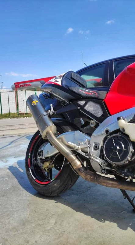

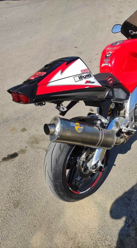

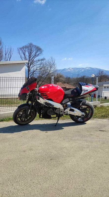

Nile. 1548 Napisano April 2, 2021 (promenjeno) V-Twin torque, 886 postova Lokacija: Niš Motocikl: Aprilia Racing Prijavi odgovor kao problematičan Mehanika kompetno zavrsena, struja takodje, svaki dzek, senzor, zica, celjusti, lanac, nosaci motora sve prekontrolisano, podmazano i sredjeno. Odradili smo probnu voznju do obliznje pumpe (3km) u tuono verziji (bez bocnih oklopa) i mogu vam reci da sve funkcionise besprekorno. Oklopi su odneseni na varenje, pa onda sredi lickanje i ulepsavanje svakog detalja na motoru. Evo par slicica... Promenio April 2, 2021 član Nile. 15 Citat Podeli ovaj odgovor sa prijateljima Link to post Share on other sites More sharing options...
Nile. 1548 Napisano April 2, 2021 V-Twin torque, 886 postova Lokacija: Niš Motocikl: Aprilia Racing Prijavi odgovor kao problematičan Zaboravih da napisem, sve tecnosti promenjene, kocnice ozracene, gumice u cilindrima kvacila, prednje i zadnje kocnice prekontrolisane i ociscene, creva pancirna oprana, klipovi u celjustima i gumice prekontrolisani, filter za vazduh i ulje zamenjeni, masnoce i ulja na agregatu jedne kapi za sad nema, svaka komanda, dugme, funkcija na tabli (a ima ih dosta) radi. Idemo dalje, sledi estetika. 10 Citat Podeli ovaj odgovor sa prijateljima Link to post Share on other sites More sharing options...
