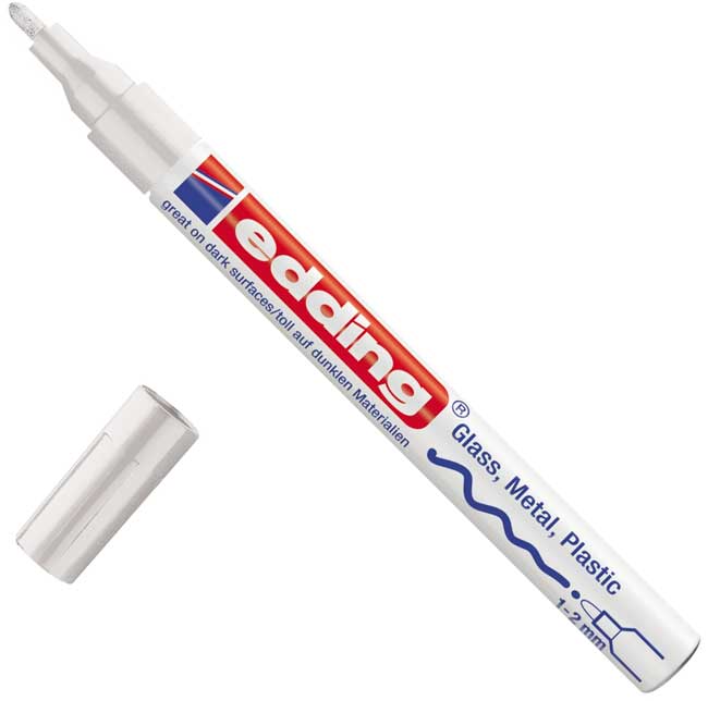

Milance 067 201 Napisano Februar 22, 2020 Svrati ponekad, 162 postova Lokacija: Kragujevac Motocikl: BMW R 1200gs,BMW R 25/2 Prijavi odgovor kao problematičan On 27.1.2020. at 0:28, Yanco je napisao: Hvala Prekidači su komplet rastureni, sve unutra oprano i očišćeno, podmazano i vraćeno. Gornji polopac je ofarban mat crnom bojom, donji nije, samo je osvežen sprejom za gumu i plastiku. Tasteri samo lepo očišćeni, a slova su popunjena belim markerom, ovim: Natapkaš boju u slova, pa prebrišeš sa krpom nakvašenom razredjivačem. I ostane boja samo u slovima. Gde si kupio ovaj marker? Citat Podeli ovaj odgovor sa prijateljima Link to post Share on other sites More sharing options...
Yanco 3207 Napisano Februar 22, 2020 Slow rider, 998 postova Lokacija: Kragujevac Motocikl: Honda NX500 2026, BMW K75 1986, Peugeot Django 2018, Tomos automatik A35 ML 1987 Prijavi odgovor kao problematičan pre 8 minuta, Milance 067 je napisao: Gde si kupio ovaj marker? Nemam pojma, stajao mi kući nemam pojma odakle. Ali verujem da ima u knjižarama, ovo je standardan marker. Ima ga i na netu da poručiš. Citat Podeli ovaj odgovor sa prijateljima Link to post Share on other sites More sharing options...
N.F.S. 26206 Napisano Februar 22, 2020 Integrisan, 10661 postova Lokacija: Kragujevac Motocikl: ---Honda--- Prijavi odgovor kao problematičan pre 21 minuta, Milance 067 je napisao: Gde si kupio ovaj marker? Pozdrav komsija, u knjizari "Most" imas markere na uljanoj bazi, izuzetno postojano, moze se polirati po susenju... Citat Podeli ovaj odgovor sa prijateljima Link to post Share on other sites More sharing options...
Milance 067 201 Napisano Februar 22, 2020 Svrati ponekad, 162 postova Lokacija: Kragujevac Motocikl: BMW R 1200gs,BMW R 25/2 Prijavi odgovor kao problematičan pre 53 minuta, N.F.S. je napisao: Pozdrav komsija, u knjizari "Most" imas markere na uljanoj bazi, izuzetno postojano, moze se polirati po susenju... Hvala. Izbledele su mi oznake na prekidačima ,pa me nerviraju. Pozdrav. Citat Podeli ovaj odgovor sa prijateljima Link to post Share on other sites More sharing options...
